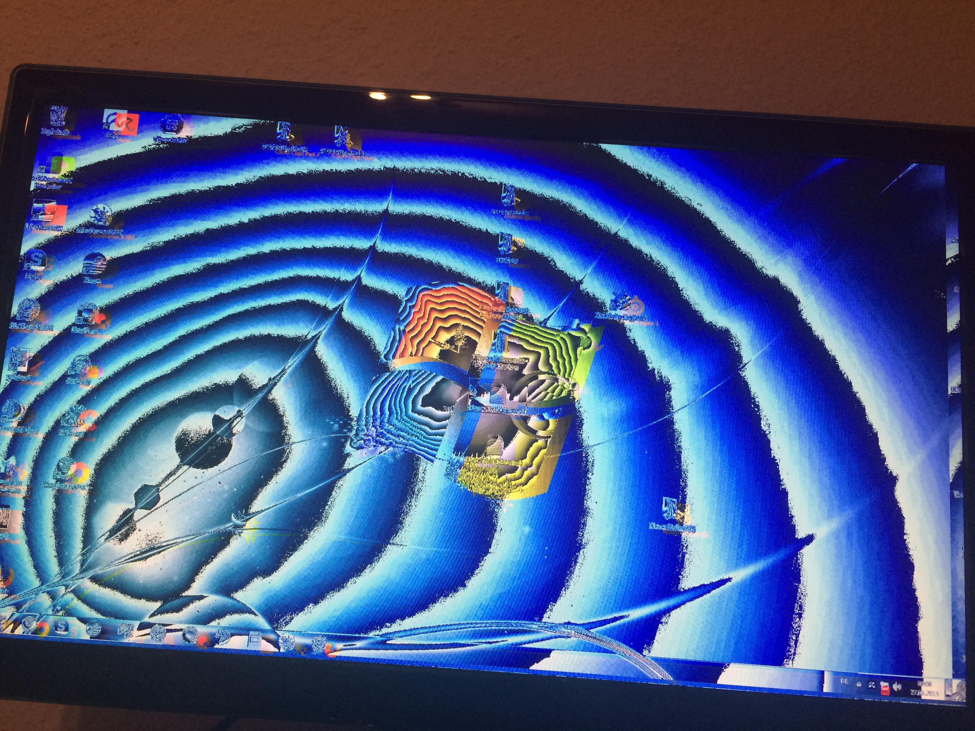

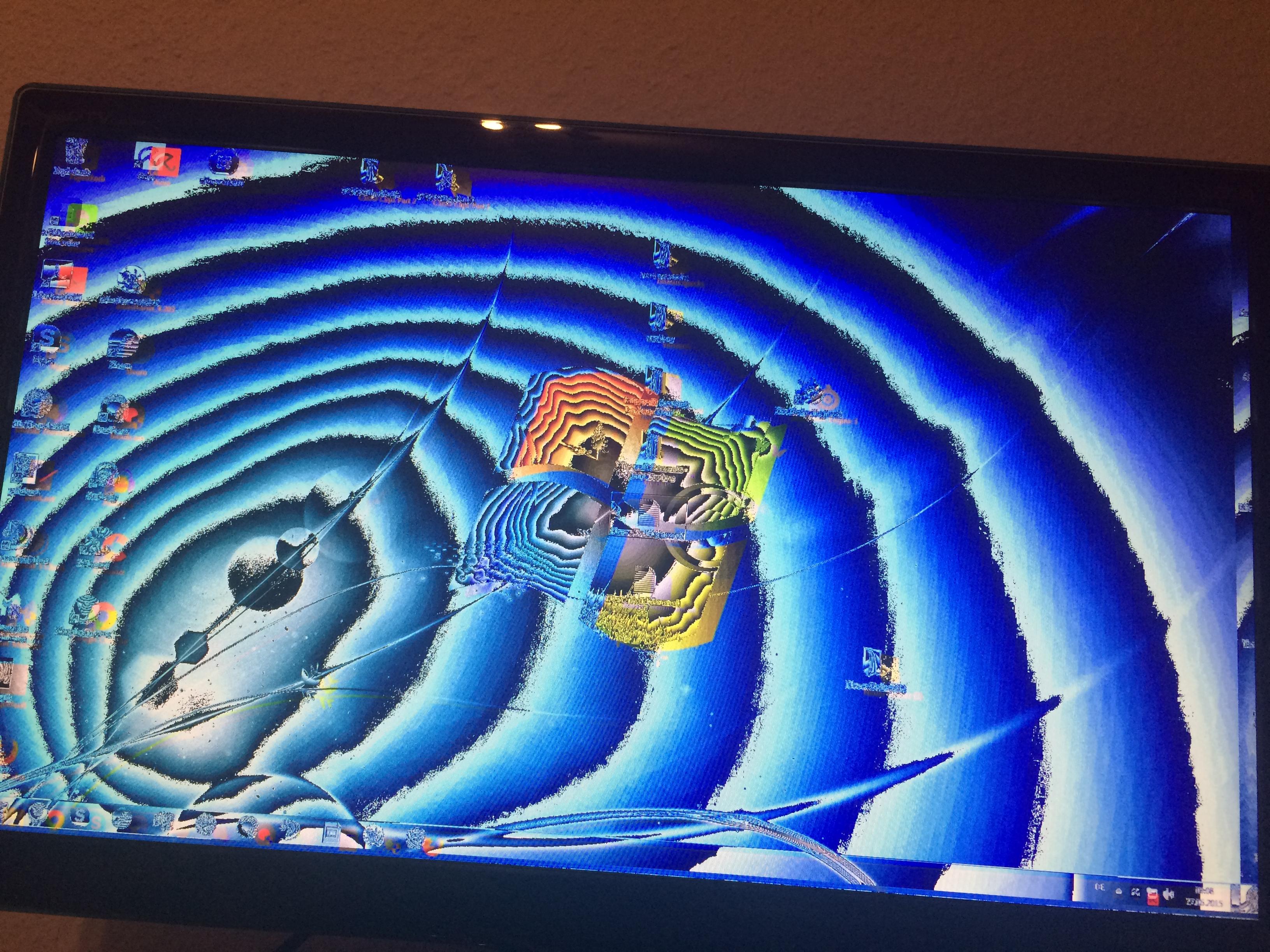

Hi.
Ich habe gerade meinen PC gestartet und sehe nun ein sehr merkwürdiges Bild. Es ist alles verschwommen und die Farben sind nicht korrekt. Am Monitor (Samsung T22D390) kann es vermutlich nicht liegen, da das Menü usw. alles funktioniert. Das HDMI-Kabel habe ich auch schon ausgewechselt, neugestartet auch schon.
Ich werde ein Bild hochladen und hier hinterlassen.

schaut nach defekter graka aus
Ich habe meinen PC an einen anderen Monitor angeschlossen. Da geht es komischerweise
Es sieht danach aus, als hätte jemand den Monitor über Nacht fallen lassen, danach hat man den Monitor wieder hingestellt, in der Hoffnung, dass du es nicht merkst :) Im Ernst, das sieht nach einem brutalen Umgang mit dem Monitor aus. Sind das Risse in der linken Ecke des Monitors?
Und umgekehrt? also den monitor an dem anderen pc?
sieht für mich aber eher nach defektem monitor aus. alsob auf die untere linke ecke jemand einen erhöhten druck ausgeübt hätte. sei es mit dem finger oder z.B. einer Nerf gun ;)
Risse sehen bei einem LCD-Monitor normal ganz anders aus, für mich sind das die Streifen im Standard Windows 7 Hintergrundbild. Früher hätte man bei einem Röhrenmonitor hier die Konvergenz eingestellt, irgendwie ist der rote Kanal um einige Pixel nach rechts und unten verschoben (schön zu sehen beim Avira Icon) - bei einem LCD ist sowas nicht möglich und deutet wohl auf einen Defekt der Panelansteuerung hin. Wurde der Monitor schon mal vom Strom genommen?

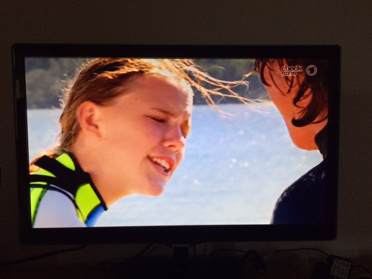

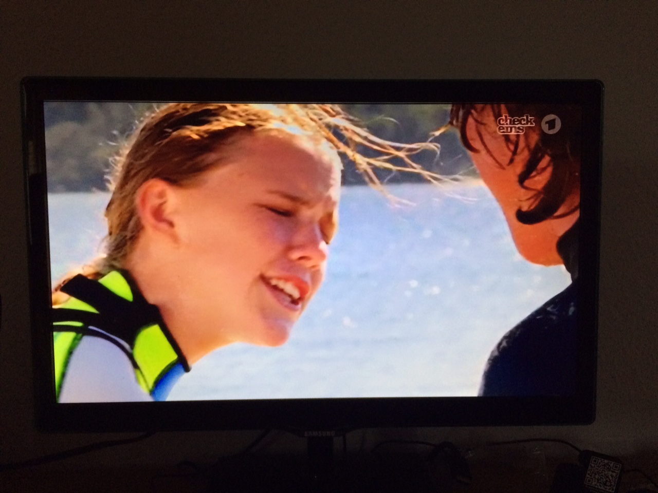

Ok. Laut euren Aussagen müsste es am Monitor/Fernseher liegen. Da mein Monitor auch TV empfangen kann, hier ist das Bild vom normalem TV.

da wird dein Monitor am A.... sein
Dann ist es wohl nicht die Panelansteuerung, sondern die der HDMI Eingänge. Hast du noch Garantie auf den Monitor - wohl eher nicht, Samsung ist sehr zuverlässig bei geplanter Obsoleszenz und die Geräte gehen normal direkt nach der Garantiezeit kaputt ;)
Theoretisch hätte der Monitor noch einen VGA-Eingang, ob Full-HD über VGA ein ansehliches Bild liefert, hängt jedoch stark von Grafikkarte und Monitor ab.
Tippe trotzdem irgendwie auf die Grafikkarte. Deinstalliere mal den Treiber oder Probier einen anderen Eingang an der Grafikkarte. Was ist das für ein Ersatz Monitor specs?
Also, wenn dein PC an einem anderen Monitor ganz normal funktioniert, und an dem Fernseher solch komische Fehler auftreten, dann muss die Ansteuerung vom Fernseher kaputt sein (vorausgesetzt, dein Kabel ist nicht die Fehlerquelle). Also, das Modul im Fernseher, welches das Signal von deinem PC auf Bildschirm bringt. Übrigens, Grafikkarten produzieren, bei einem Defekt, Fehler, die total anders aussehen (bestimmte Farbmuster aus Linien oder Punkten).

ne ne, kein Zweiter PC. Das ist ein Fernseher. Er hat nur den Fernseher auf "TV" umgeschaltet, und da war der Fehler weg. Wie gesagt: dein Fernseher verzerrt das Signal von der Grafikkarte. Das TV-Bild wird von einem andern Modul im Fernseher intern verarbeitet, deswegen hast du beim TV-schauen keine Fehler. Also, das Fernseher ist kaputt.
