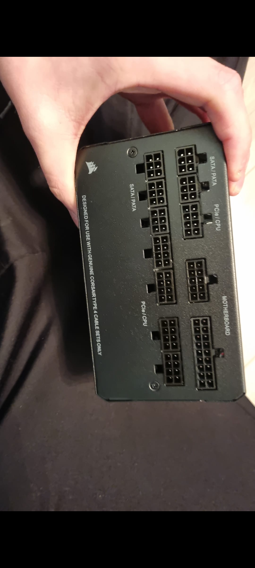

So sieht dss netzteil von hinten aus falls das hilft
Ja du kannst dort ins netzteil einen pcie oder einen cpu stecker reinmachen allerdings nur ins netzteil.
NIEMALS einen cpu stecker (4,4+4) in die gpu oder pcie (6, 6+2,8 oder 12) in die Cpu. Dass das mechanisch überhaupt ging wundert mich schon.
