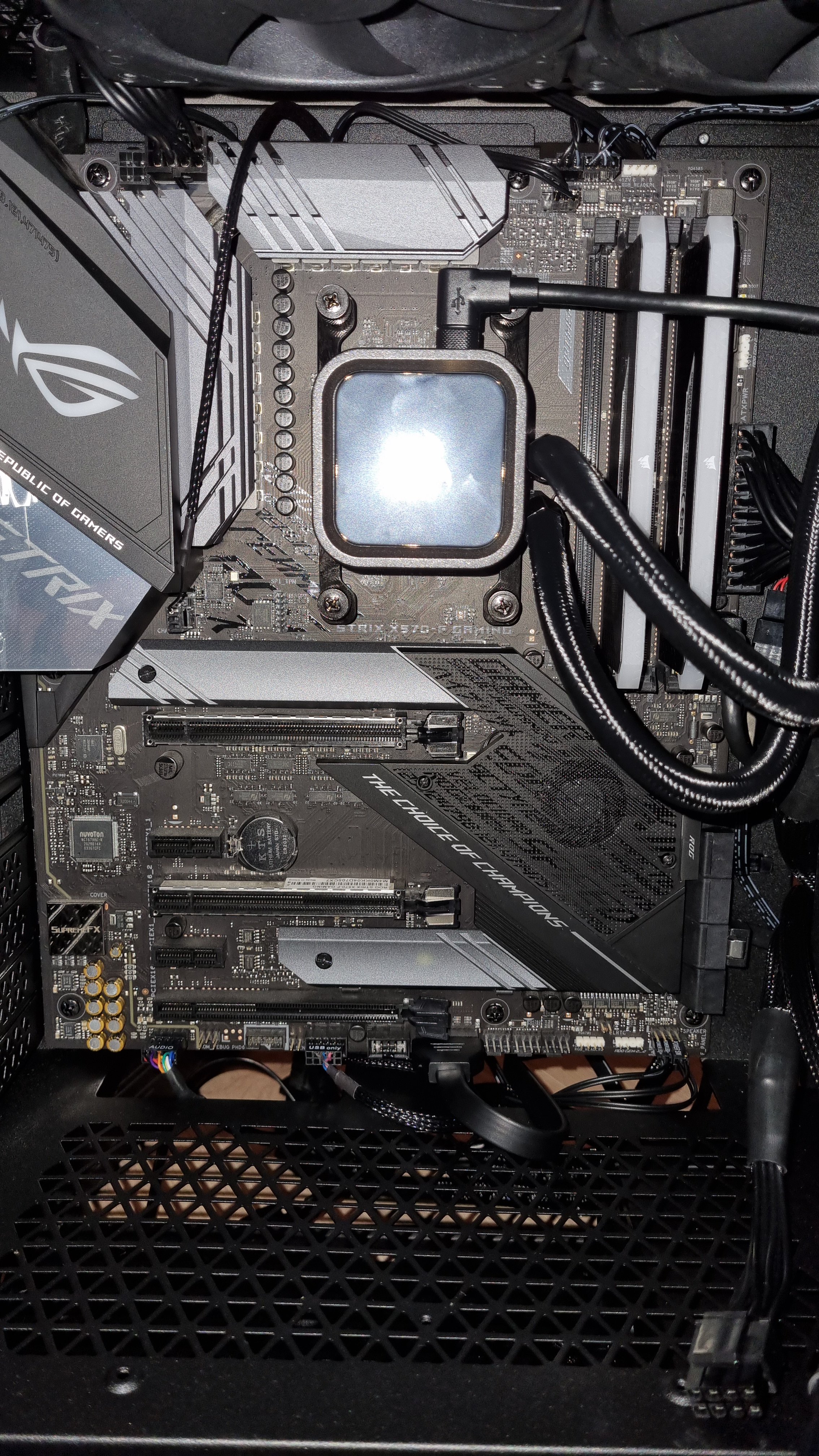

Habe mir die Tage ein PC zusammengestellt. Da die Grafikkarte noch nicht da war wurde alles ohne Grafikkarte verdrahtet und einmal gestartet, mainboard leuchtet, ram leuchtet lüfter und AIO arbeiten. Also soweit so gut. Heute kam also meine Grafikkarte an. Diese angeschlossen und eingesteckt. PC Start knopf gedrückt, da kam ein "leises aber gut hörbares Puff" und ein kleiner funke. Also sofort system aus, im Augenwinkel konnte ich die Ursache nicht erkennen ausser das es unten links Richtung Netzteil/GPU kam.
Kann es an einer falschen Verkabelung liegen? Oder eher ein Montags Netzteil erwischt? Konnte bislang nur testen der pc nicht mehr hochfährt und dss Netzteil merkwürdig brummt.

Bitte den PC vom Strom trennen und scharfe Bilder vom Innenraum des PCs machen.

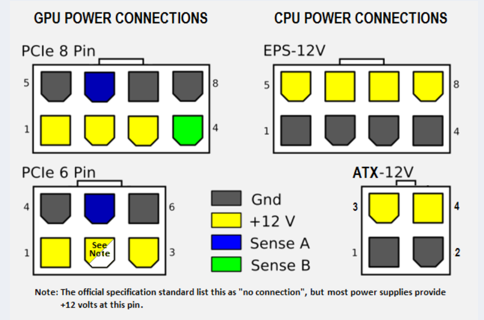

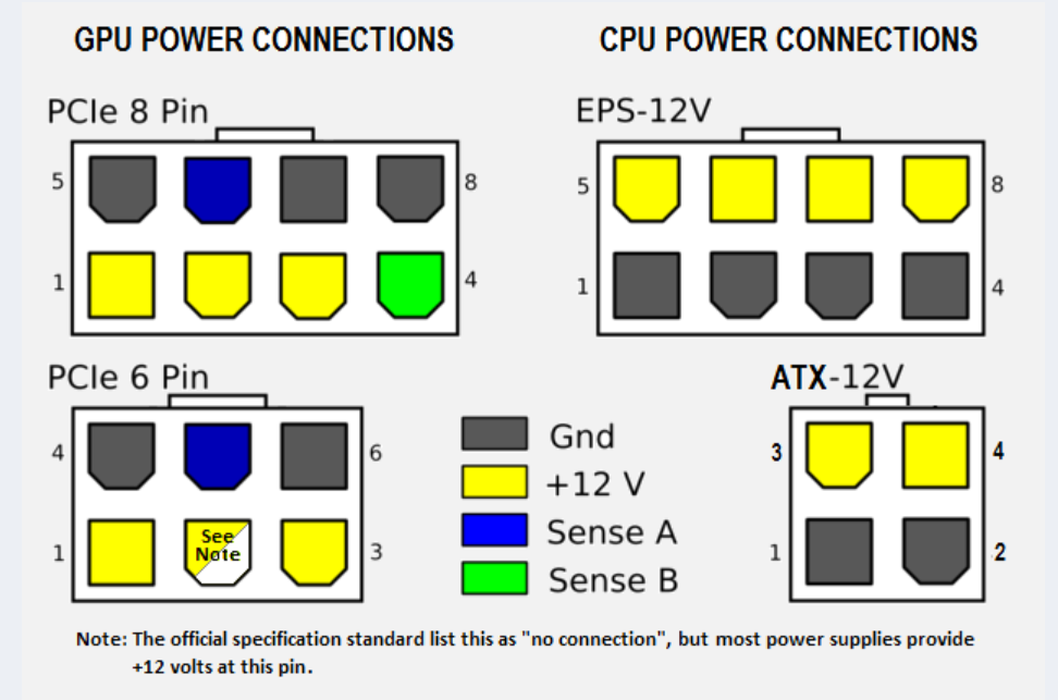

Die Karte war mit diesem Stromkabel angeschlossen??
Wenn ich die auf wikipedia vergleiche ist das kein PCIe Kabel, auch die "mittlere" trennungskante sowie die haltenasen sprechen eher für EPS...
Reaktionen: AB´solut SiD, evilnear, Nero FX und 2 andere

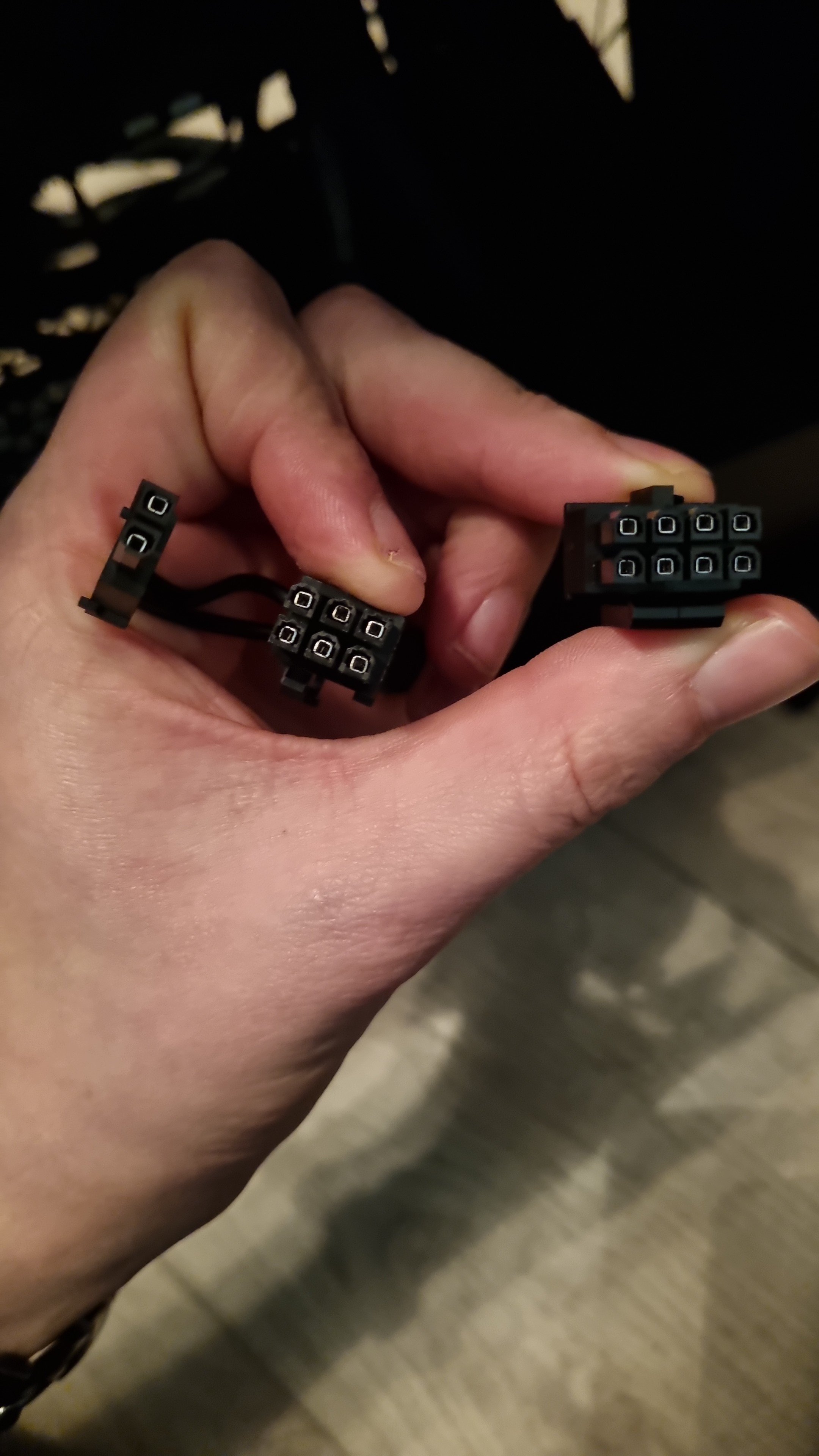

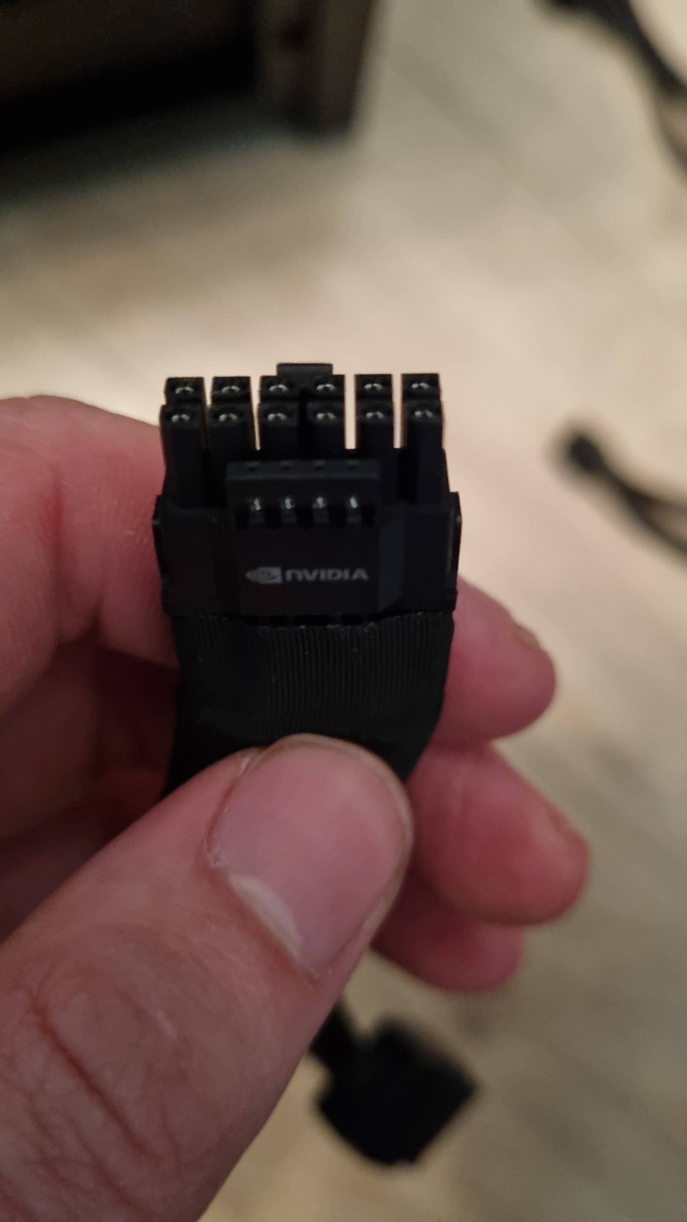

Die 2 kabel gingen auf diesen Adapter hier und dann auf die Grafikkarte

Im "Idealfall" hast du dir nur das NT zerschossen, oder leider auch die Karte... Aber dieses Kabel ist definitiv das falsche zum anschließen an die GPU....

Und die 2 kabel sind nicht die richtigen gewesen!

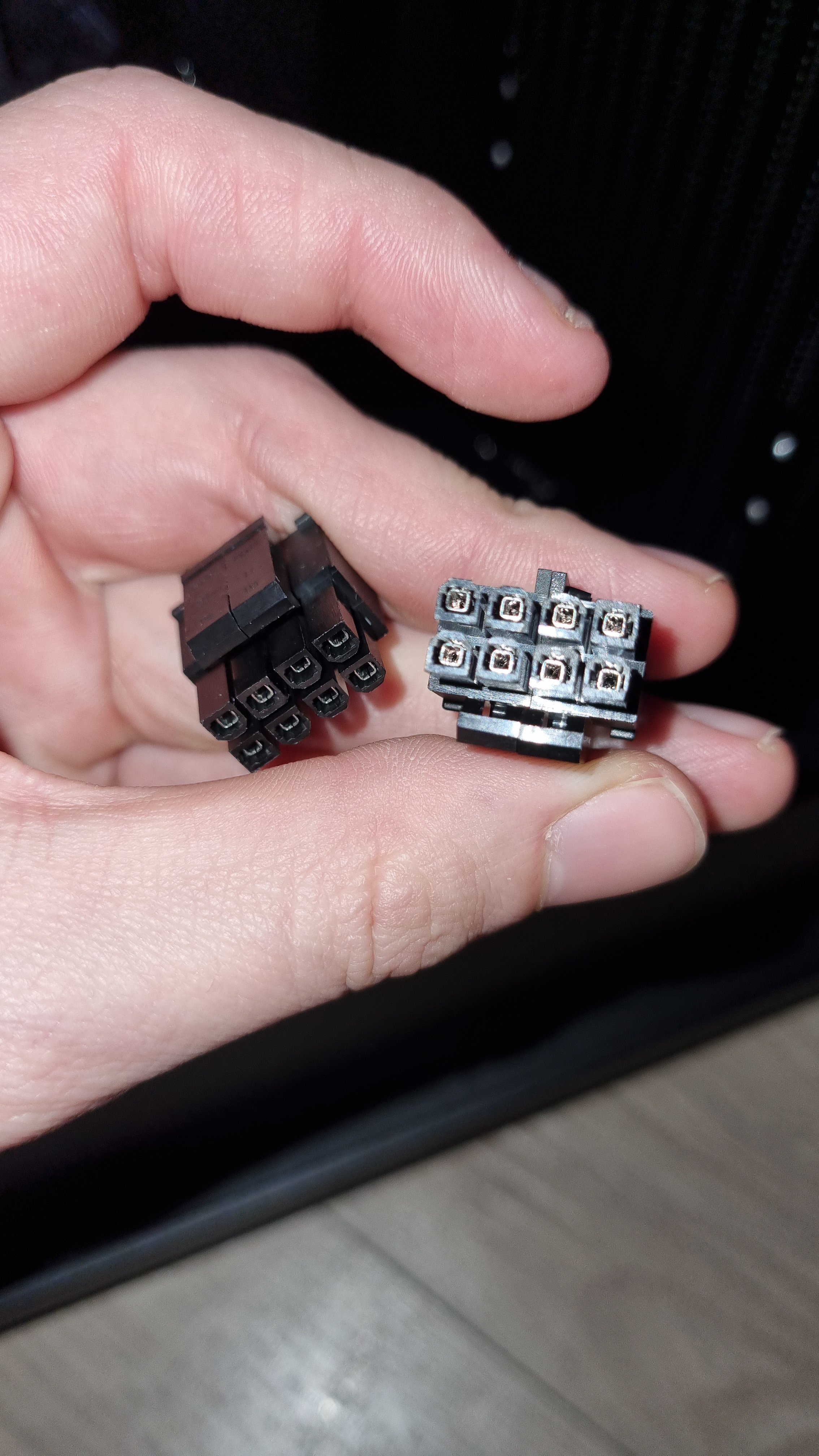

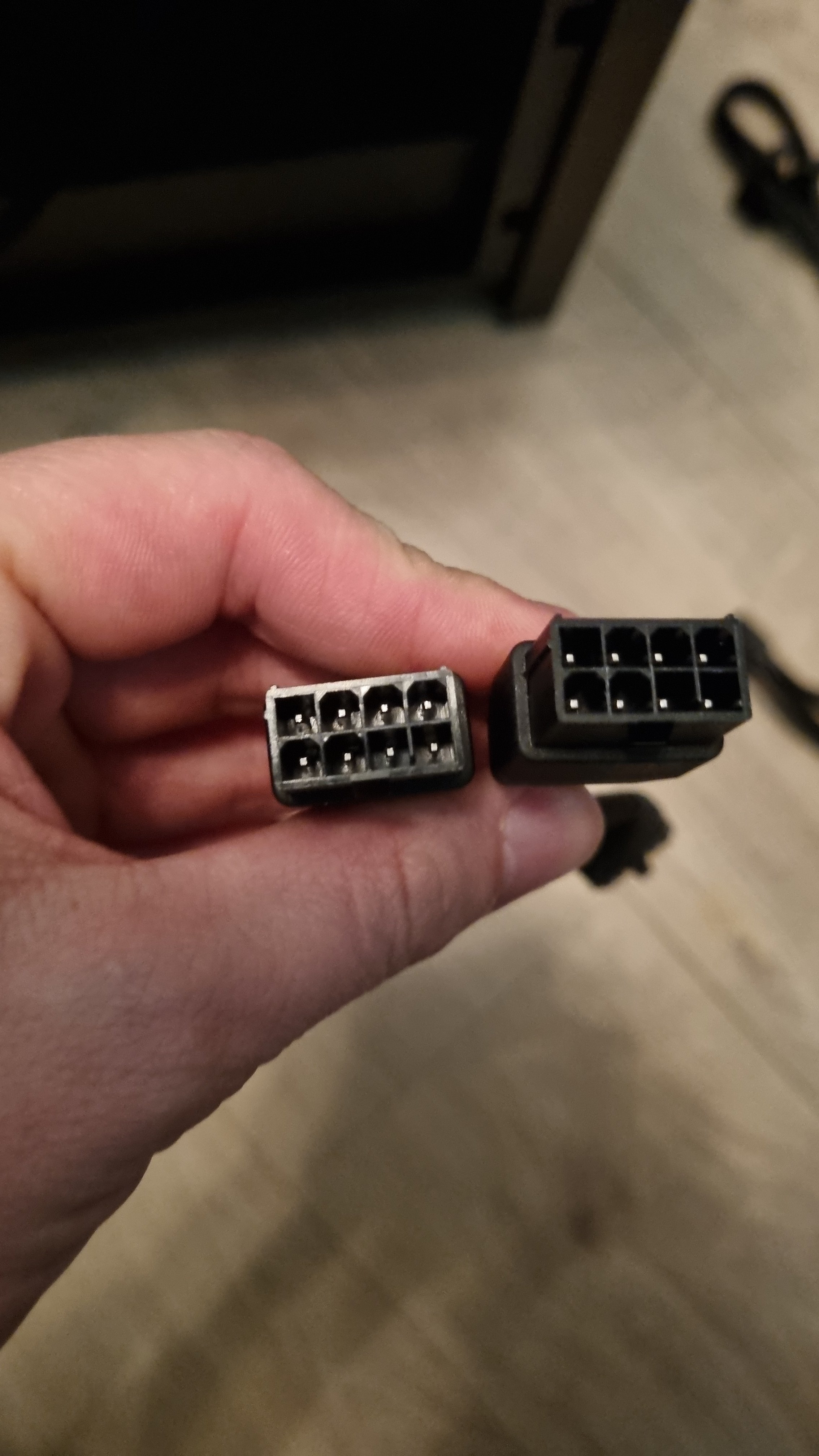

hätte ich das linke kabel nutzen müssen? Hatte das rechte genutzt sah für mich gleich aus

ja, das linke....DAS ist nämlich ein PCIE 6+2 Kabel, daher auch der Name, 6 Kontakte plus 2 Kontakte...
Mit anderen worten, das rechte is falsch u d beide müssen aussehen wie das linke? Das linke 2 mal auf den Adapter der beiligt und in die GPU?
Das Ding hat sogar den "neuen" 12er Anschluss....och man....warum benutzt du den dieses Adapter gefrimmel?? Das nenne ich mal ein teures Lehrgeld...
