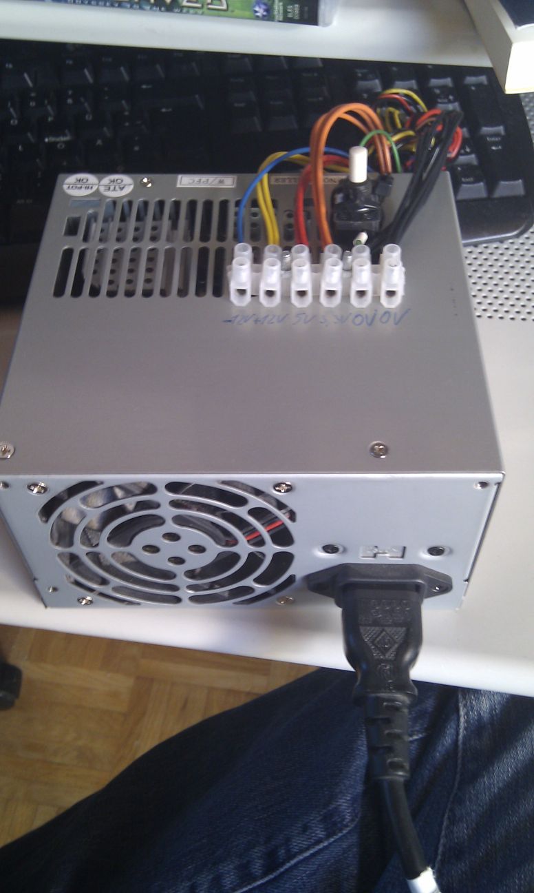

Hi, es geht um ein Problem was nicht direkt mit PC zu tun hat.
Ich bastel mir gerade einen Gyrosgrill.
als Motor kommt ein Scheibenwischermotor zum Einsatz nun zu meiner Frage.
Ich wollte ein altes Pc Netzteil als Spannungsquelle für den Motor nehmen.

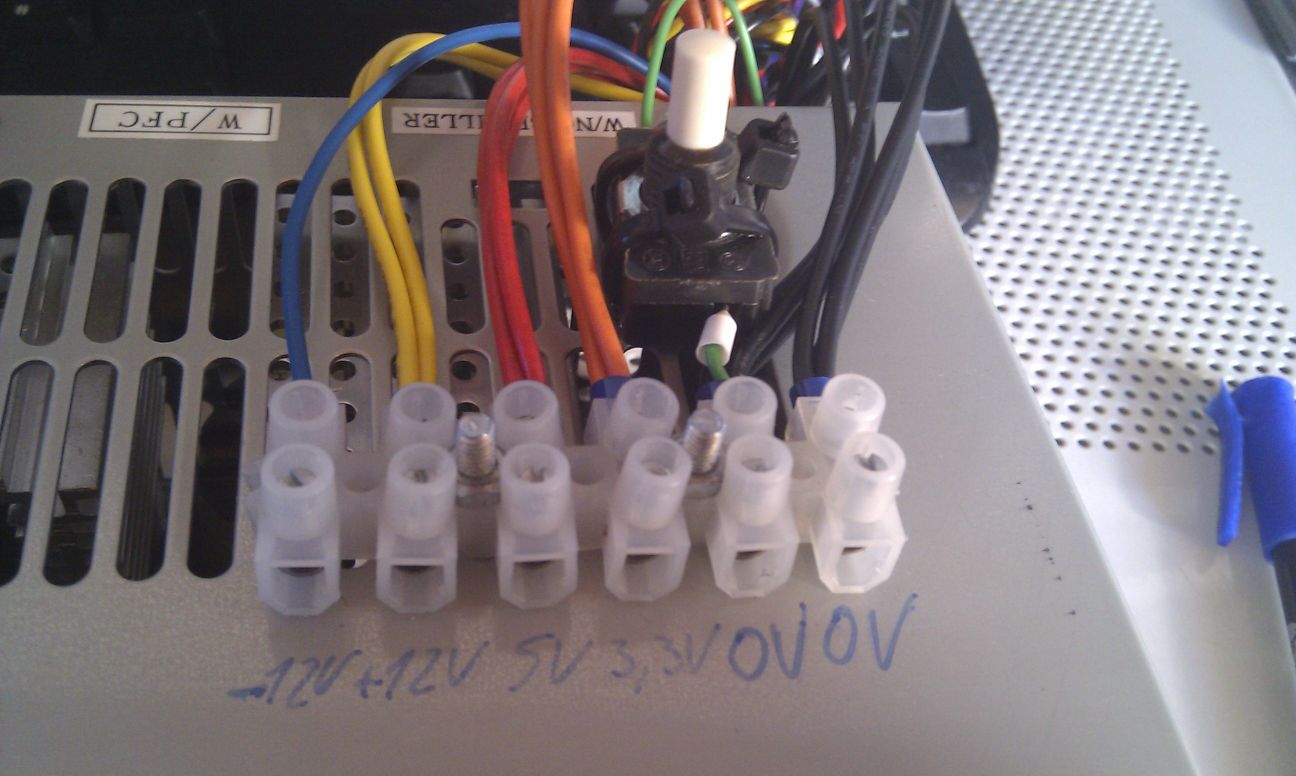

Darum hab ich wie auf den Bildern im Anhang zusehen die Kabel auf eine Lüsterklemme gelegt und das grüne Kabel per Schalter auf die Masse gelegt damit ich das Netzteil schalten kann. Aber es kommt keine Spannung an.
Am offenen Schalter habe ich 5V zur Masse und bei geschlossen 0V also müsste das Netzteil eigentlich schalten. Hab ich irgend etwas übersehen oder wieso kommt keine Spannung an?
Gruß @camping

Ist das ein AT oder ATX Netzteil ?
schon gut ist ATX.
"Um ein ATX-Netzteil ohne angeschlossenes Mainboard zu starten, muss die (meistens) grüne PowerSupplyOn-Leitung mit Masse (meistens schwarz) verbunden werden."
Der ATX Stecker (20/24 Pol) ist nicht mehr dran, oder ?

1. Der Schalter ist falsch verbunden. Es muss eine dauerhafte Verbindung zwischen der grünen Leitung und Masse (schwarz) hergestellt werden.
2. Vor allem ältere Netzteile benötigen eine (geringe) Grundlast auf der 5V Leitung. Liegt diese nicht an, startet das Netzteil nicht. Schließe zwischen 5V und Masse einen beliebigen Verbraucher an, z.B. Widerstand oder eine Lampe.

Auch mit einer Lampe zwischen +5V und Masse passiert nix. Das seltsame ist das ich vor ich die Stecker abgeschnitten habe mit einem Stück Kabel Grün und Schwarz gebrückt hatte und dann die 12V 5,5V gemessen habe. Frag mich nur wobei nun das Netzteil kaput gegangen sein könnte.
