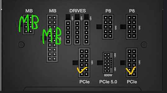

Bitte prüfen ob es nicht der übliche Fallstrick beim PP12M ist: der 20+4 Stecker am board hat netzteilseitig zwei stecker
DerH00k schrieb:
Ich checke heute nochmal alle Kabelverbindungen am NT,
Der 24 PIN fürs Mainboard hat 2 Anschlüsse zum Netzteil, die müssen beide an die Anschlüsse MB
am Netzteil (gün). Die GPU soltest du mit zwei separaten Kabel anschließen am Netzteil (gelb).
Das "Pure Power 12 M" hat aber hier erst ab der 850Watt Version zwei PCIe Anchlüsse am Netzteil.
Auch CSM deaktivieren im BIOS des Mainboards.
Alle CM Netzteile haben hier aber zwei Stecker zum Netzteil hin am 24 PIN Mainboard Kabel.

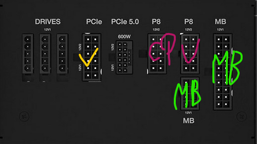

dein Bild des Netzteils stimmt aber mit meinem NT nicht überein. ich habe das Pure Power 12 M 750w.
An dem NT gibt es nur EINEN Anschluss für PCIe (4.0) als 12 PIN. Das Kabel endet dann in 2 Stecker (glaub 2x 8 PIN), die in die Graka reingehen.
Verwirrt hat mich nur, dass am NT zwei idetische Buchsen mit der Beschriftung P8 sind.
Wenn ich zuhause bin, lade ich Bilder des PC und der Verkabelung hoch
Ich schrieb ja, dass es erst ab der 850 Watt Version zwei PCIe Anschlüsse gibt,
Jeweils einen an der 12V1 und 12V2 Rail. Man wusste ja bisher nicht welches du genau hast.
Das 750er hat nur einen PCIe Anschluss, welcher an 12V1 und 12V2 hängt.
Primär ging es aber darum, dass das 24PIN Mainboardkabel mit zwei Stecker an die
zwei Anschlüsse "MB" am Netzteil müssen.
Hier das ganze mit dem "PP M12 750Watt":
Für die 12V (ESP) Stromversorgung der CPU.
Das Mainboard hat hierfür einen 4 PIN und einen 8PIN Anschluss.
Der 8 PIN reicht in der Regel aus.
Willst du aber den 8 PIN und 4 PIN nutzen am Mainboard, brauchst du ja zwei Kabel
und somit auch die beiden "P8" Anschlüsse am Netzteil.
das verstehe ich nicht. P8 sind 10 PIN. davon gibt es 2 am NT. ich habe aber nur 1 Kabel (von der CPU). die Frage ist, in welchen Platz am NT. die Anleitung hilft mir da nicht weiter.
In einen der P8 am Netzteil.
Der breite 24 PIN der ans Mainboard kommt,
kommt am Netzteil an die beiden MB Anschlüsse.
