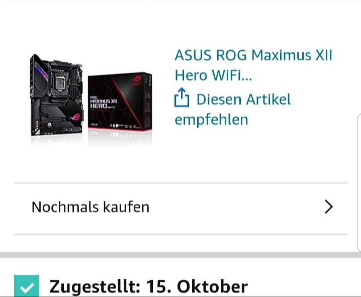

Hab mich beim netzteil nicht wirklich informiert in welcher preisklasse das liegt und wie alt das istNovocain schrieb:Moment mal, du haust an nen
350€+ Board
350€+ CPU
Nen Netzteil aus der low end Ecke von asbachuralt ?

Das Mainboard soll neu sein? Sorry aber das sieht total abgeranzt aus als wenn es schon 2 Jahre bequalmt wurde

GucciGünther schrieb:Das Mainboard soll neu sein? Sorry aber das sieht total abgeranzt aus als wenn es schon 2 Jahre bequalmt wurde
Shame on me das es jetzt schon so aussieht
Board hinüber würde mich halt extrem wundern da es immernoch noch neu ist. Wenn sich das heraus stellt muss ich wohl von der garantie Gebrauch machen🤷♂️ ich mein es gibt meines wissens nach keine quelle wo da ein kurzschluss oder irgendwas beschädigendes herkommen kann
