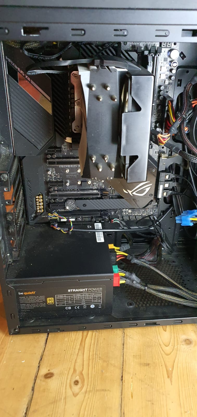

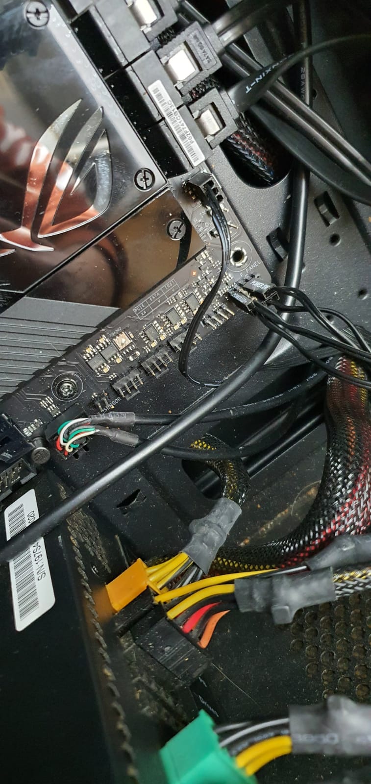

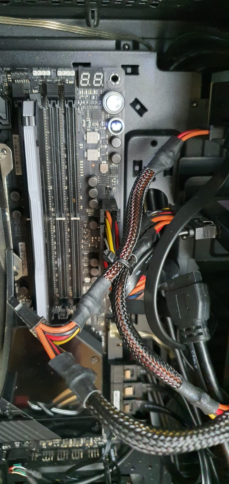

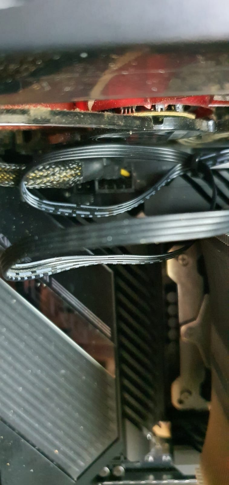

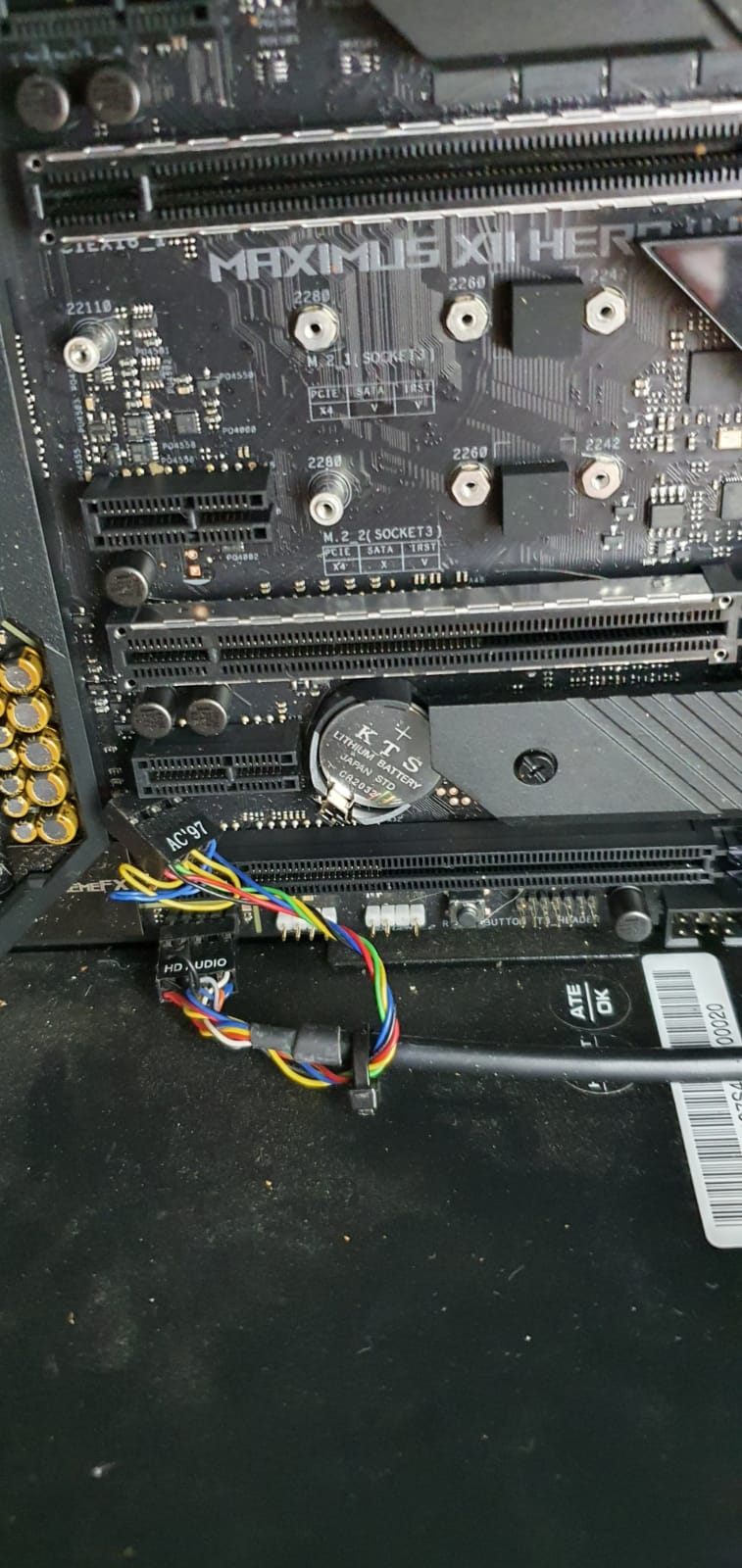

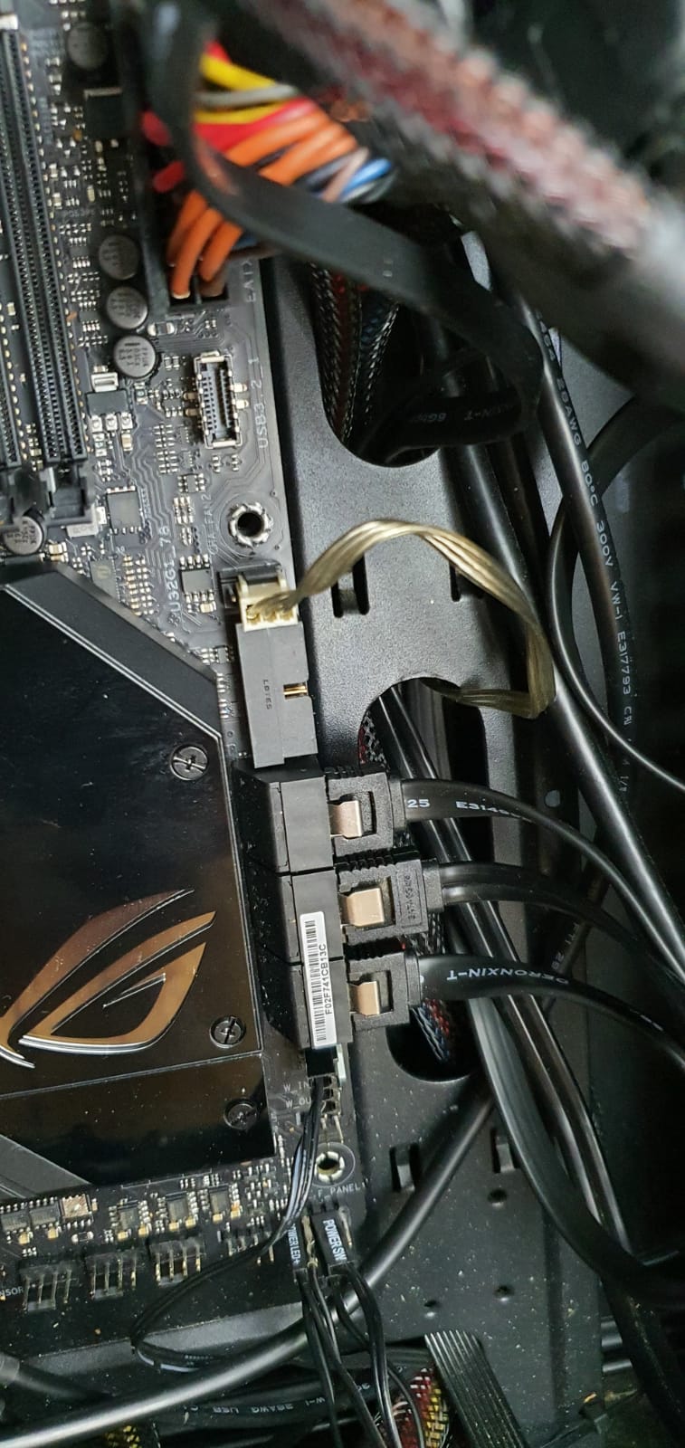

Bitte den derzeitigen Zustand mit scharfen Bildern dokumentieren und hier hochladen. Besonders interessant sind sämtliche Steckverbindungen am Mainboard zum Netzteil und Frontpanel.
Und wenn das Netzteil modular ist, davon auch.
Bitte mal komplette Hardware auflisten. Ist keine dedizierte GPU verbaut?

Sind alle Abstandshalter zwischen Gehäuse und Mainboard "auch richtig" eingesetzt?
Wenn nicht, kann es zu Kurzschlüssen kommen...
Notfalls Board ausbauen und nachsehen.
Also ich hatte 5 Abstandhalter verschraubt.. das Mainboard hat zwar mehr Löcher aber das Mainboard hat trotzdem überall genug Abstand zum Gehäuse. Die restlichen sind bestellt^^

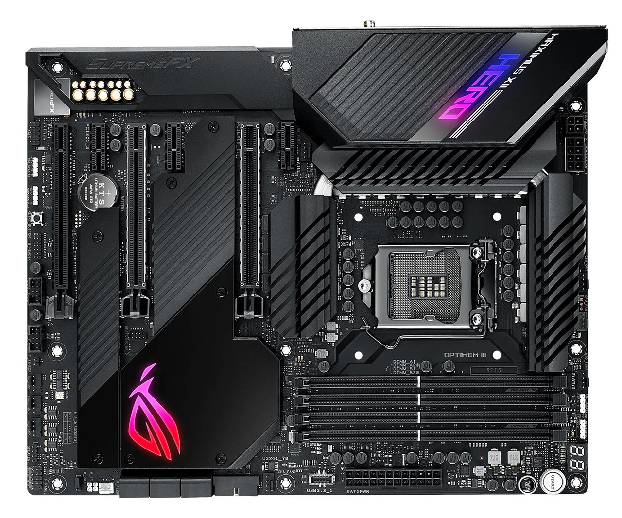

...auf dem großen Bild gut erkennbar, dass da "gleich zwei" Verschraubungen fehlen...
Und die ganz oben Rechts fehlt auch!
Nur mal so nebenbei: Das Board besitzt 9(!) Befestigungslöcher - du hast "nur 5" verwendet???
Das hängt irgendwo durch und berührt das Gehäuse... denk ich mal...
...aber was solls... is eh nur ein 390 Euro MB...

selber erst jetzt gesehen wie alt das ist...
Das mit den Abstandshalter hab ich schon mehrmals kontrolliert^^
Und die ganz oben Rechts fehlt auch! Alter Schwede :freak:
Hängt aber trotzdem in der Luft.. weitere Abstandshalter sind schon bestellt
Mal alle Kabel weg außer Strom, CPU-Lüfter, da z.B. das Audio-Kabel schonmal schief draufsitzt. Also Gehäusekabel, Laufwerke etc. alles weg und testen.
Alles genauso. Keine LED an ausser start und flex button, keine töne nichts
