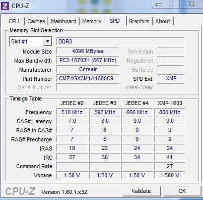

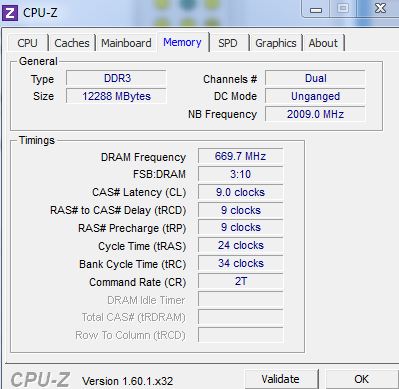

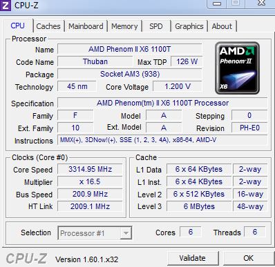

- CPU-Z saugen und die Karteikarten "CPU", "Memory" und "SPD" mittels dem foreneigenen Upload mal posten.

- Im Anhang.
Erhöhe mal in ganz kleinen Schritten die Spannung des RAMs, aber bitte auf keinen Fall über 1,65V. Am besten mal mit 1,55V anfangen und dann testen. Kommt es wieder zu Abstürzen?
Und nochmal gefragt, alle RAM Riegel sind vom gleichen Hersteller (Corsair)?
BIOS Command Rate auf 2T setzen.? Wenn du mir sagst was das ist? Ist das nicht die Einstellung fürs Timing
Grob gesagt ist das die Zeit bzw. Zyklen, wie dein RAM angesteuert wird. Je höher umso schneller. Aber keine Panik, eine Einstellung (die bei dir übrigens schon gegeben ist) von 1T auf 2T liegt im kaum messbaren Bereich. Es erhöht aber die Systemstabilität enorm. Vor allem dann, wenn man (so wie du) eine ungerade Zahl an RAM-Riegeln verbaut hat.
