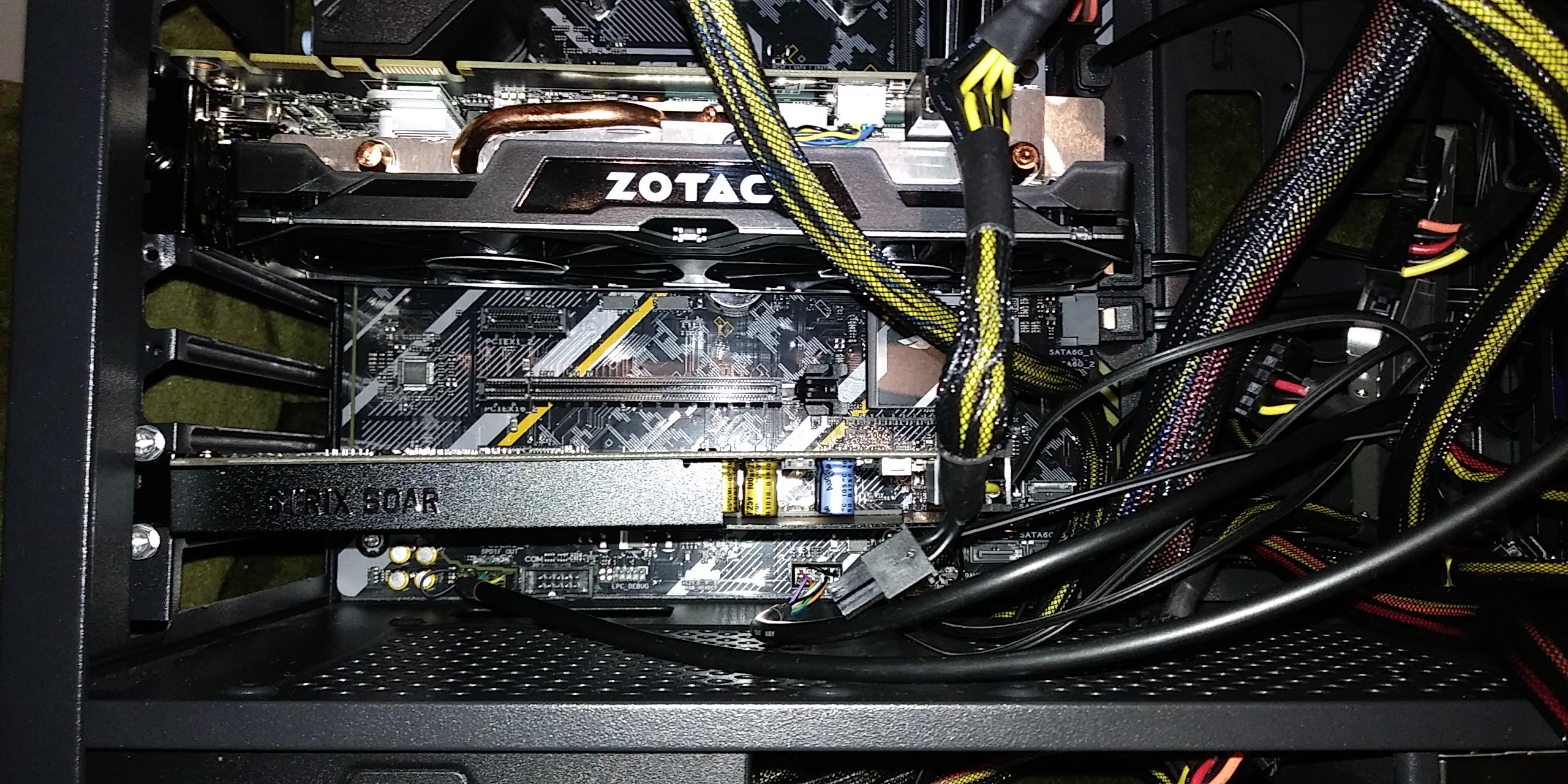

Beljox schrieb:
die Kabel sitzen alle richtig
bitte ein Bild, mehr Augen sind immer besser :)

mal ein Foto vom Sockel ohne cpu bitte.
Power SW Kabel am Board angeschlossen bzw. richtig rum ;)

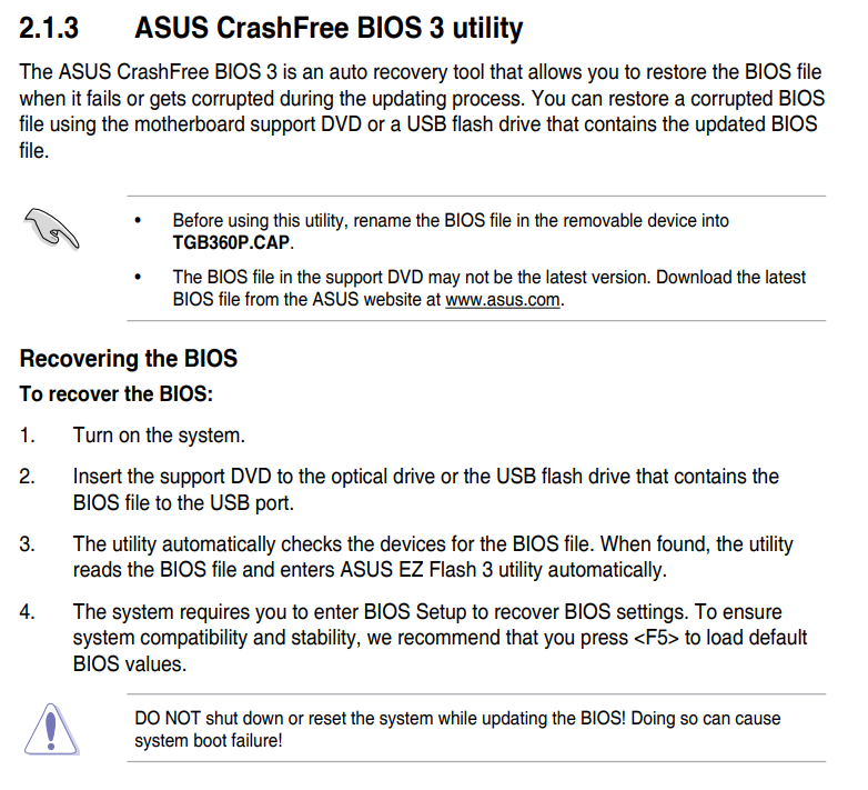

Dann erklär ihm doch mal einer wie er das flashen kann
CPU tauschen -> Intel 8xxx, flashen, wieder umbauen ;)
Geht Crash Free BIOS auch mit der falschen CPU?
Andere Möglichkeiten:
Mainboard zurücksenden und was passendes nehmen. Deine Konfig ist nicht wirklich gut.
Irgendeinen PC Baster, Reperaturladen oder Händler fragen, ob er dir für einen kleinen Obulus das neue BIOS aufspielen kann.
Einen Celeron G4900 als Tray kaufen, BIOS updaten und die CPU zurückgeben oder besser bei ebay verkaufen.

puri schrieb:
Dazu brauchst Du eine CPU, die in der Unterstützungsliste mit dem Bios 0402 aufgeführt ist:
https://www.asus.com/de/Motherboards/TUF-B360-PRO-GAMING/HelpDesk_CPU/
Am besten mit dem Board zu einem örtliche PC-Schrauber gehen und das machen lassen.. Alternativ einen Celeron G4900 für 45€ kaufen und selbst machen.. (nur Plan B..)

Hoffe die Bilder sind so ok, besser kriege ich sie nicht hin😅
