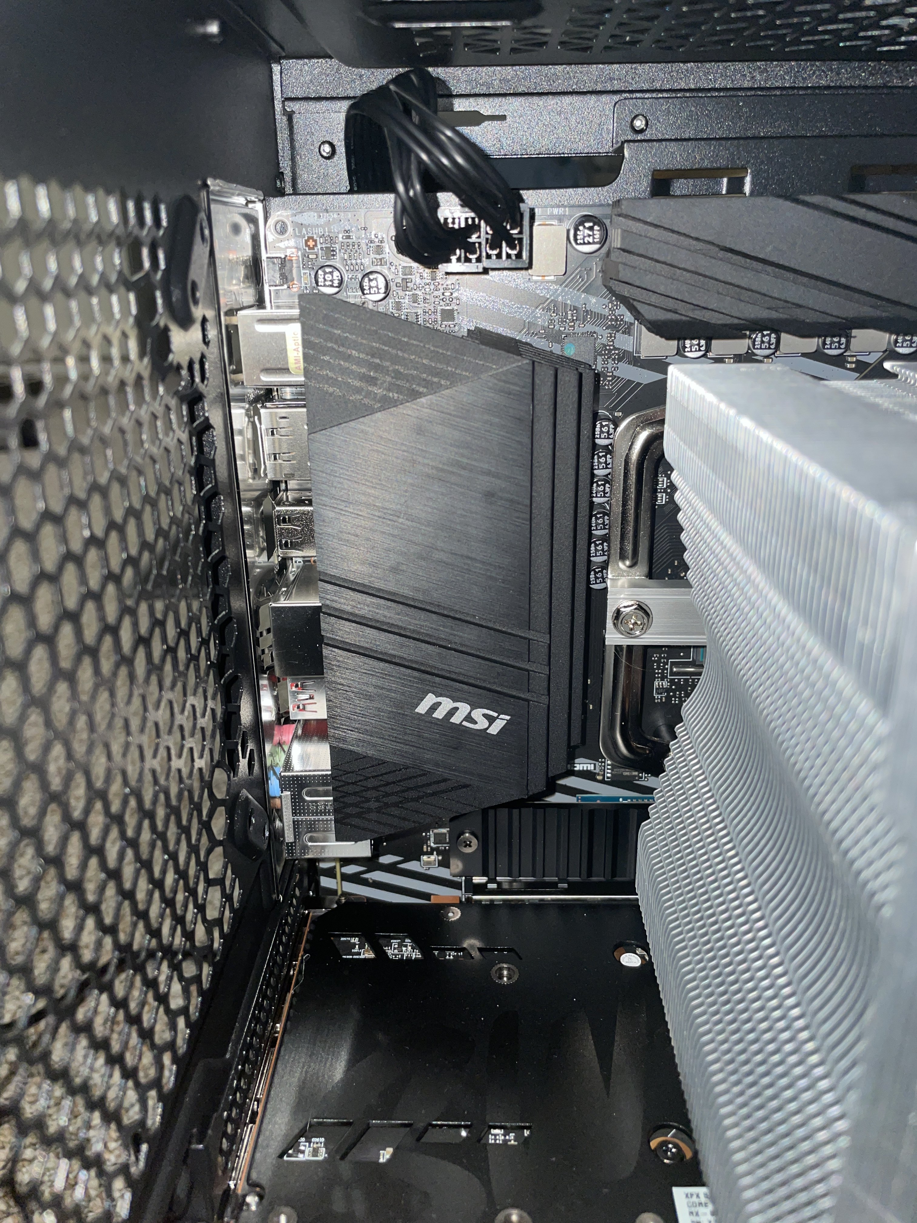

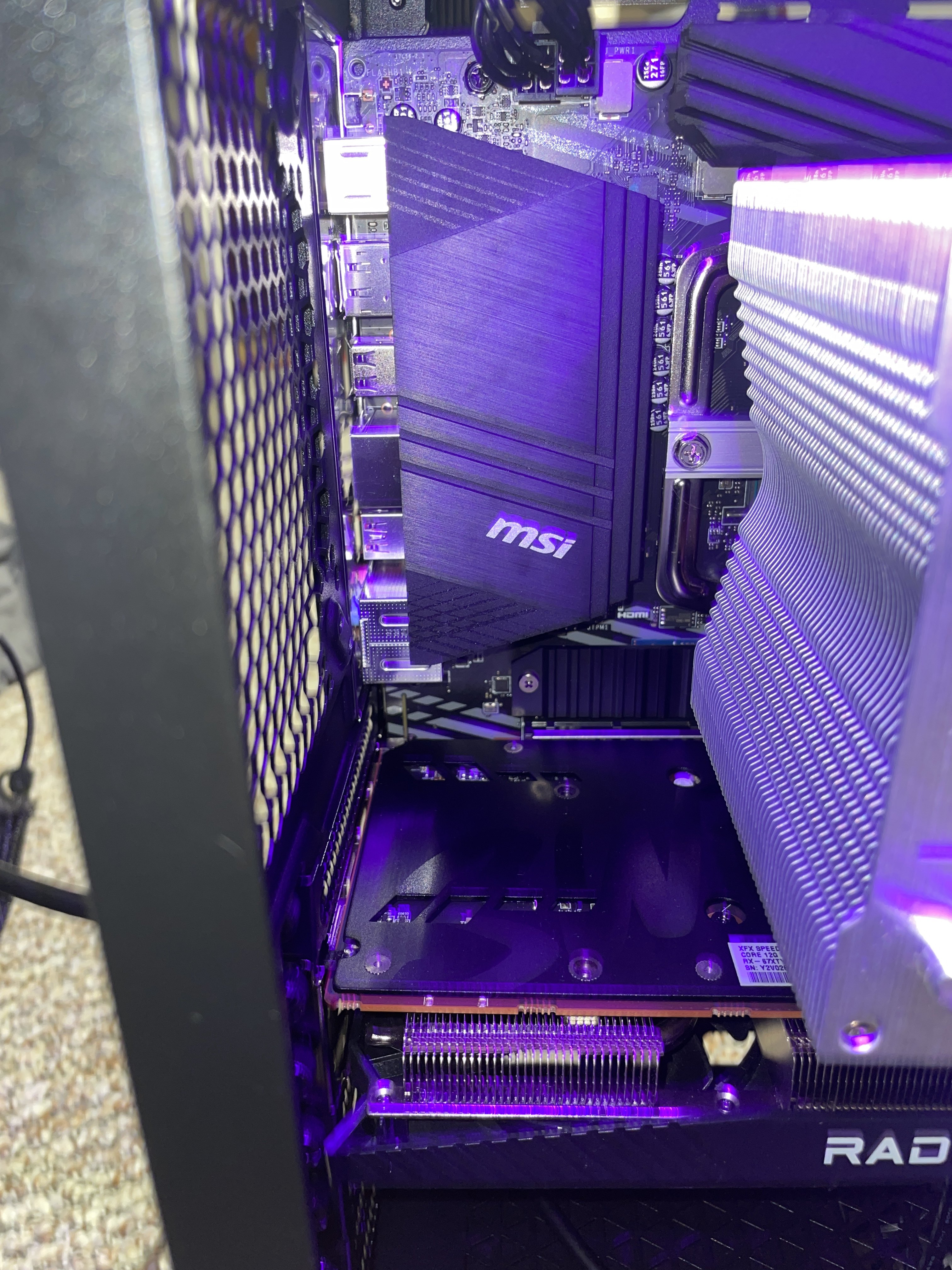

Ich habe meinen PC heute zusammen gebaut alles wie immer alles dreht sich beim Starten. Die Beleuchtungen funktionieren, ich habe dennoch kein Bild, wenn ich den PC mit dem Monitor anschließe, sowohl HDMI als auch DP.
Beim Ausschalten des PC mit der Power-Taste vorne leuchten kurz vorm Ausgehen an der Grafikkarte zwei rote Lichter auf.
Ich habe alles abgebaut und erneut eingesteckt. Alles ist eingesteckt und ich hoffe auch korrekt eingesteckt. Ich füg mal noch nen Bild ein vielleicht seht ihr ja was ich faslch gesteckt habe.

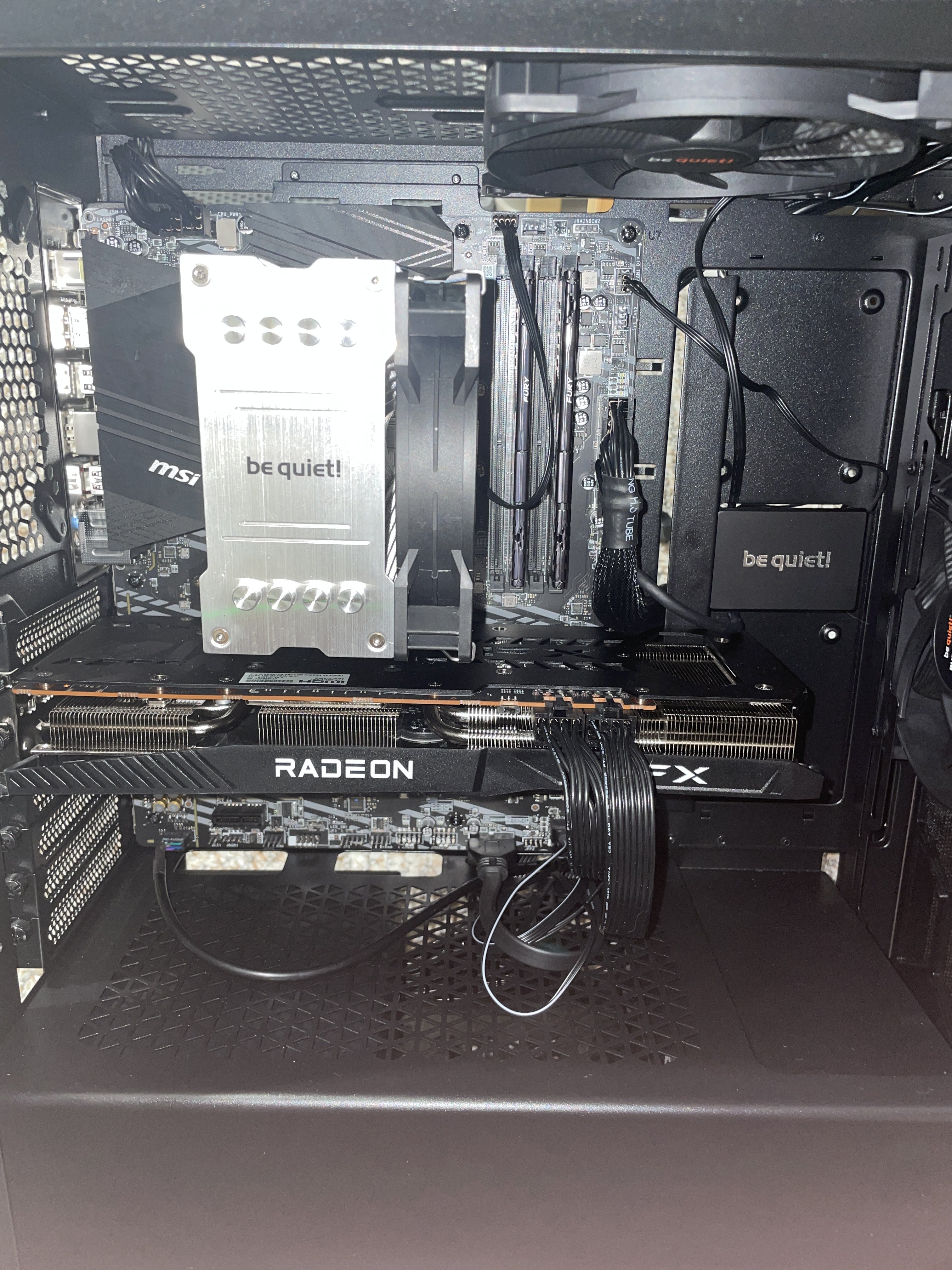

Doofe erste Frage... Hast aber die Anschlüsse der Graka genutzt, nicht die vom Mainboard, gell ?
Bist du sicher, dass du die Abstandhalter gesetzt hast? Auf dem Bild sieht es so aus, als liege das Mainboard plan auf dem MB-Tray auf.
Zudem bitte mal die Anschlussseite des Netzteils zeigen, nicht dass die GPU-Kabel falsch gesteckt wären.
Und diese Kabel bitte auch doppelt überprüfen, es ist ungewöhnlich, dass diese Stecker versetzt sind:
Und noch am Rande: warum hast du den einen Lüfter im Deckel und nicht im Heck platziert? Bewusst?
Ist im Case für air flow.. an die Seite kommt noch ein lüfte dran ist gerade nur draußen damit ich besser arbeiten kann.
Das mit den Absandshaltern habe ich ehrlich nicht bedacht ich guck mal. Ich dachte halt die sind automatisch darauf eingestellt das es passt.
Wie genau sehen die Abstandhalter aus? Ich hab jetzt nur gemerkt, dass ich die falschen Schrauben benutzt haben zum befestigen des Mainbords. Kann das aber der Grund sein warum es nicht funktioniert hat?
Ja, auch das kann ein Grund sein.

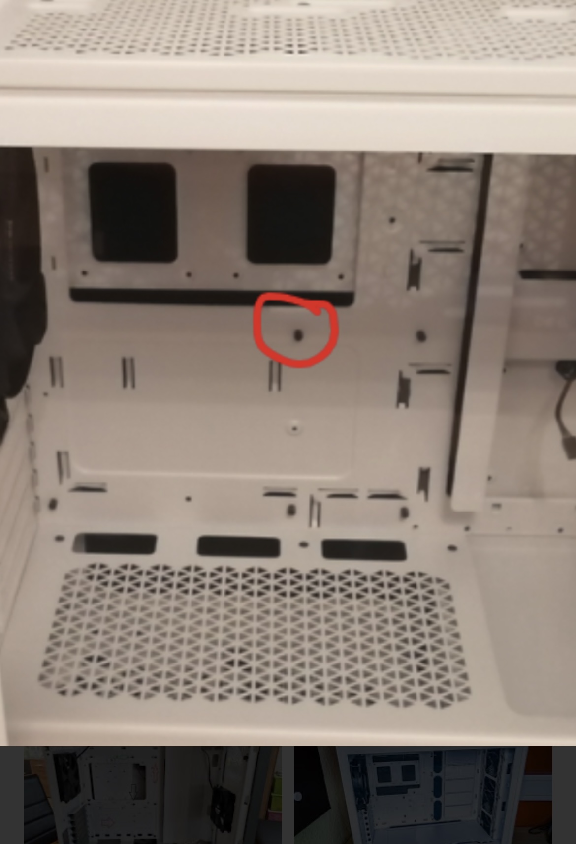

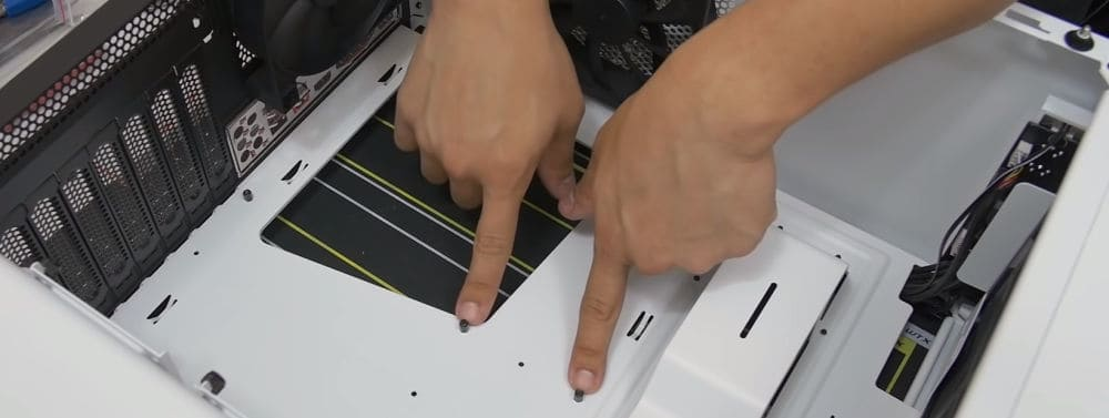

Und Abstandhalter sind kleine schwarze Stellschrauben/Gewinde, die ins Mainboardtray gesetzt werden. Steht alles in den beigelegten Handbüchern.
Abstandhalter waren korrekt schon vormontiert. Ich Bau jetzt alles neu mit korrekten Schrauben zusammen hoffe es klappt

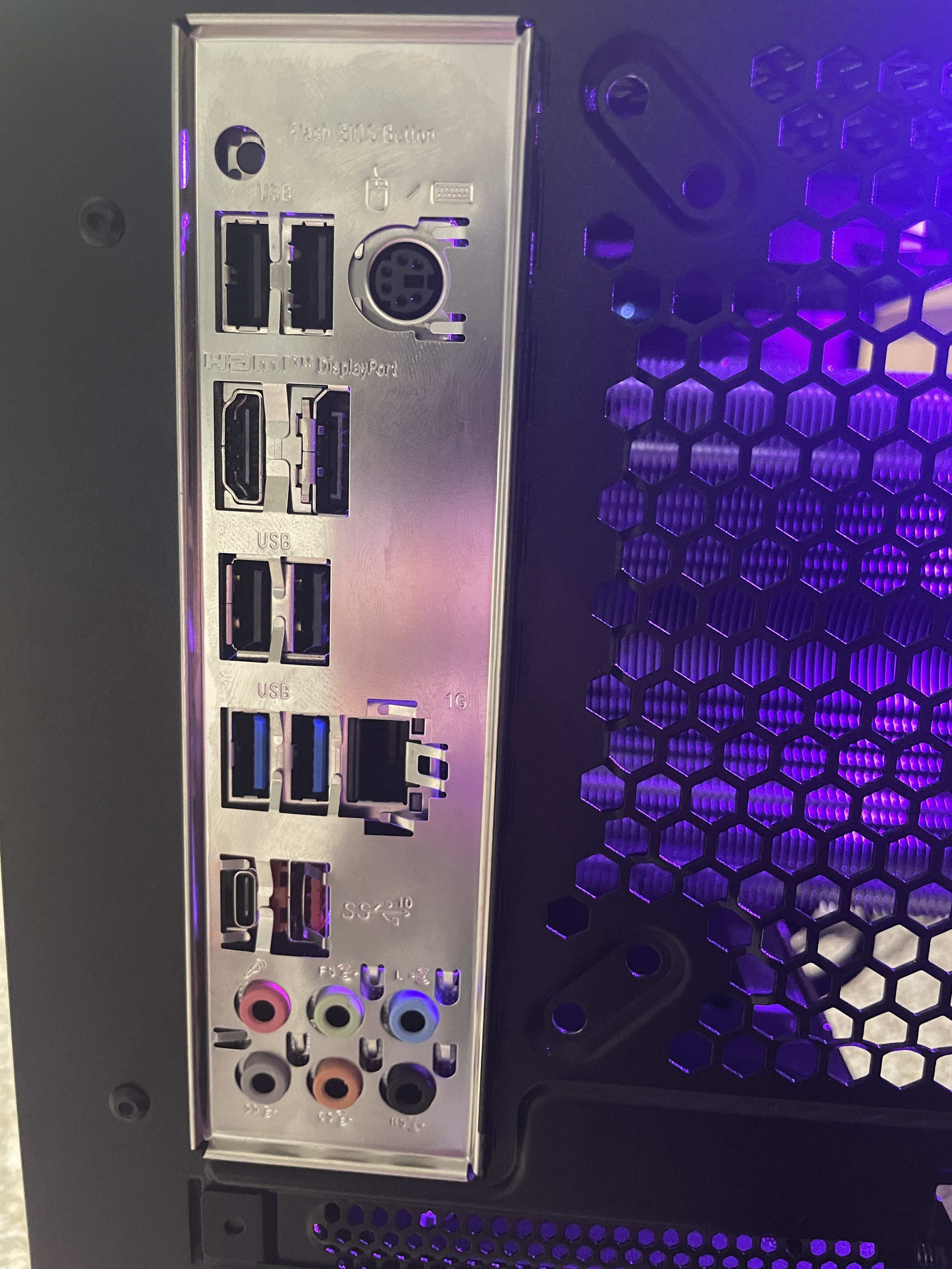

Man kann es mMn. an den IOs deutlich erkennen, das keine Abstandshalter unter dem Board montiert worden sind.
Nun, man kann nicht alles wissen, aber Handbücher sollte man schon lesen können.
Hoffentlich beibt kein dauerhafter Schaden.
Im Zweifelsfall mal ausserhalb des Gehäuses aufbauen und testen ob's überhaupt tut.
Das Board muss natürlich mit den korrekten Schrauben passgenau auf die Abstandhalter montiert werden und auch richtig am I/O Shield anliegen/sitzen.
Die Abstandhalter waren schon vormontiert es gibt auch keine in der Packung für das ATX mainboard ist es fix. Sieht man auch hier im Bild

Bitte schau auch das nur da Abstandshalter sind wo auch die Löcher im Mainboard sind.
Sonst kann es einen kurzen geben, oder aber die Rückseite wird beschädigt.

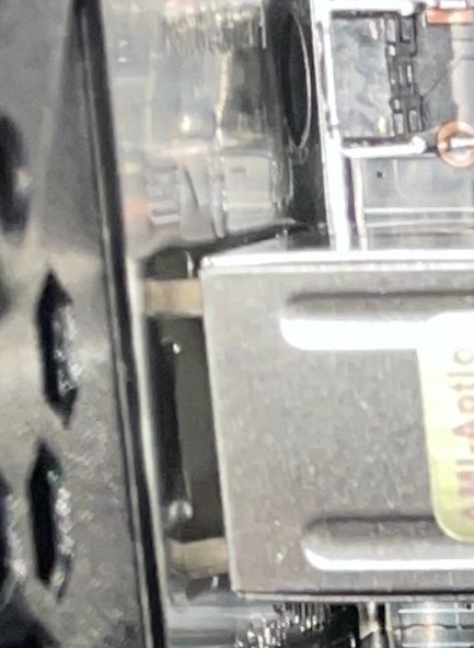

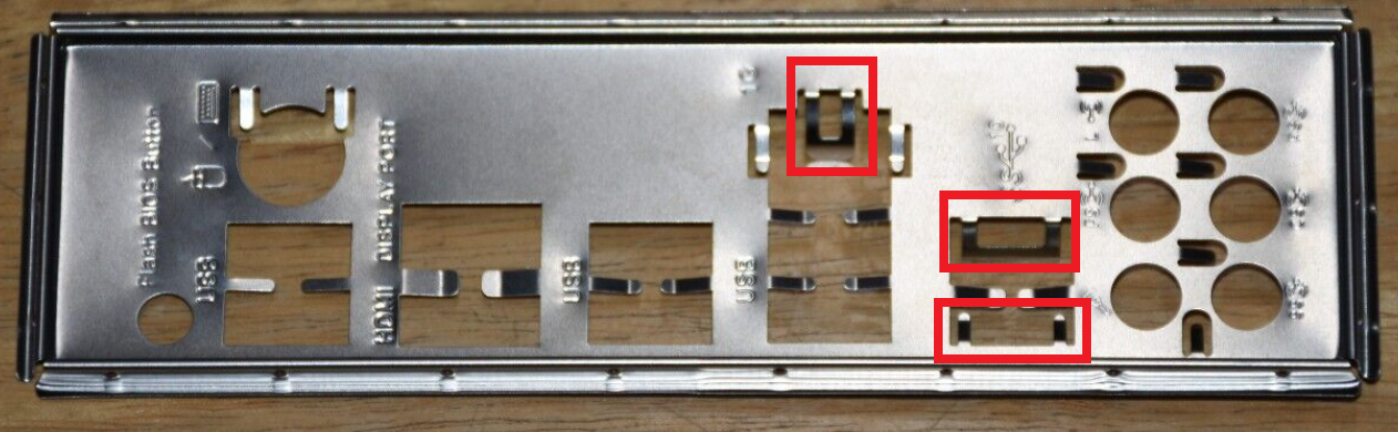

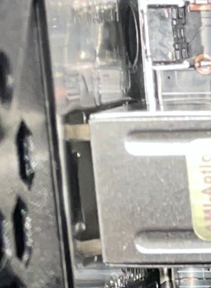

Unbedingt dies Laschen kontrollieren, die dürfen NICHT in die Anschlüsse reingehen sondern müssen außerhalb aufliegen.
Hier die Laschen die ich meine.
Wenn die Abstandshalter korrekt verbaut sind sollte der Abstand hier gleichmäßig sein.
Nach einem Zusammenbau zuerst einen CMOS Clear durchführen UND Geduld haben. Der erste Start kann eine Zeit in Anspruch nehmen!

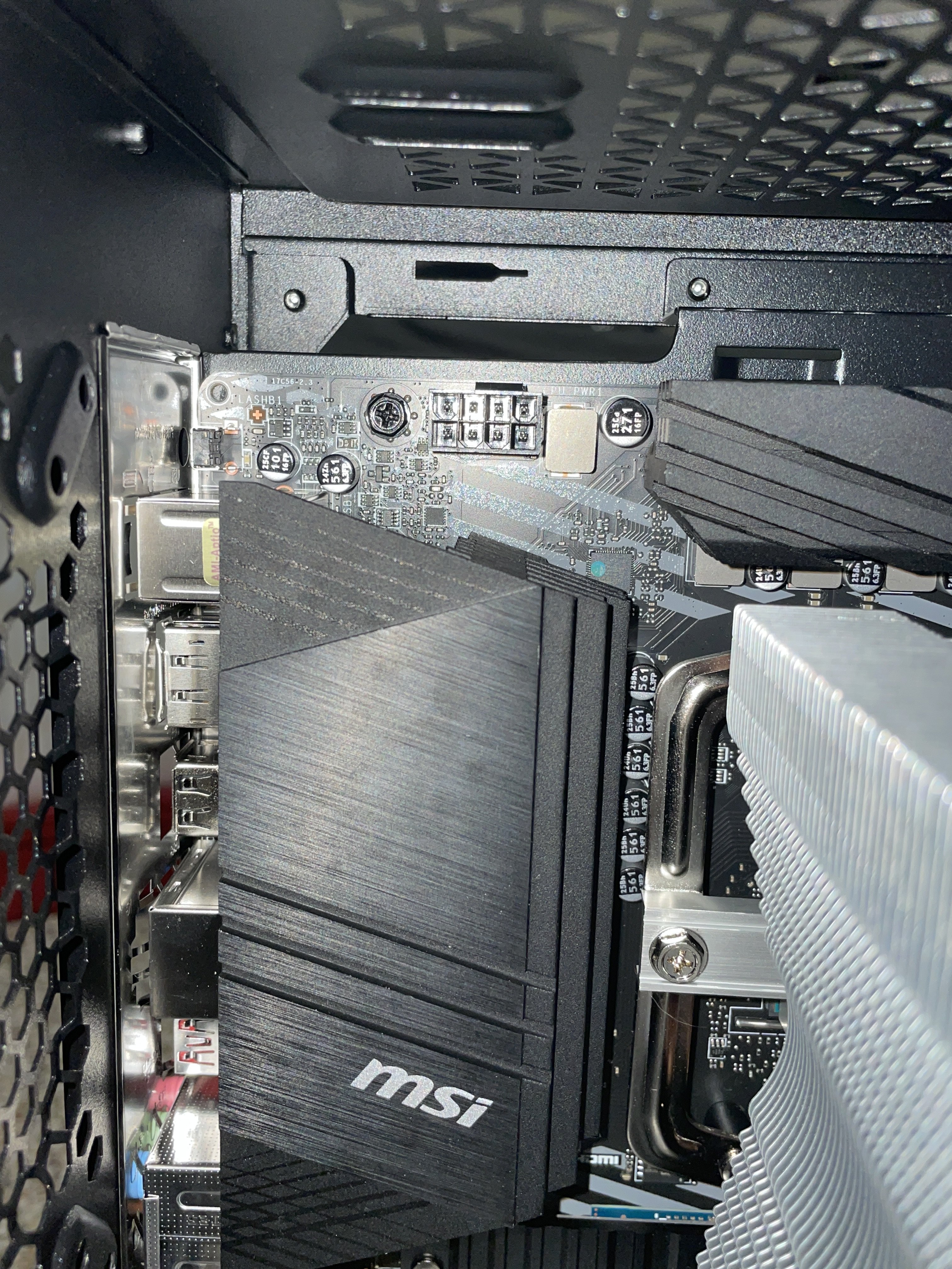

Hab jetzt die richtigen Schrauben verwendet es lag daran:(... das Problem ist schon gelöst. Trotzdem leuchtet noch die Debug-LED in Punkt CPU in einem andrem Forum meinte jemand, dass das Mainboard den passenden BIOS nicht geladen hat. hat einer hier vielleicht eine Idee wie ich das löse.
ps: der PC läuft schon seit mind. 10min die Leuchte geht nicht aus.

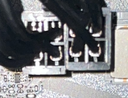

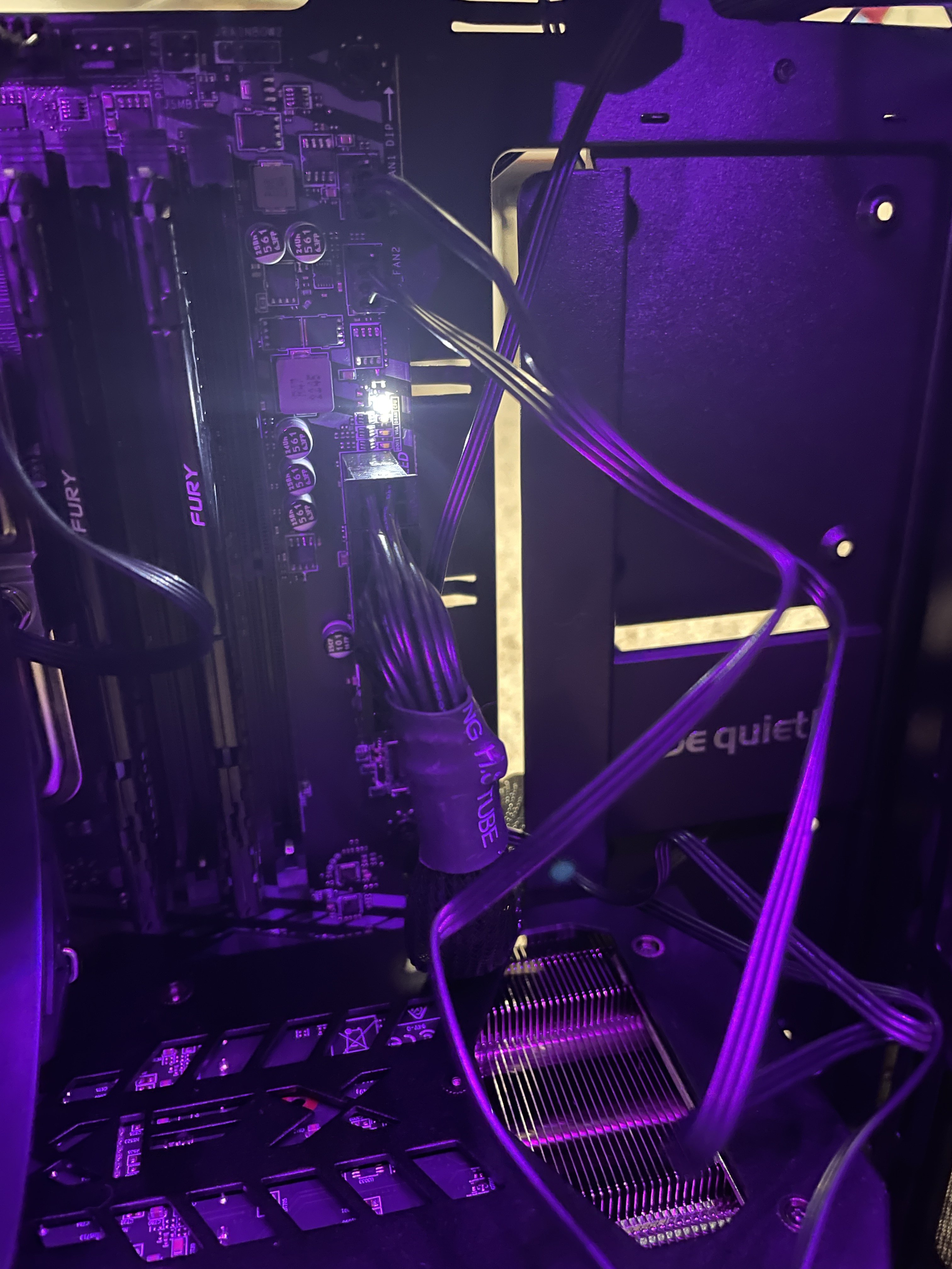

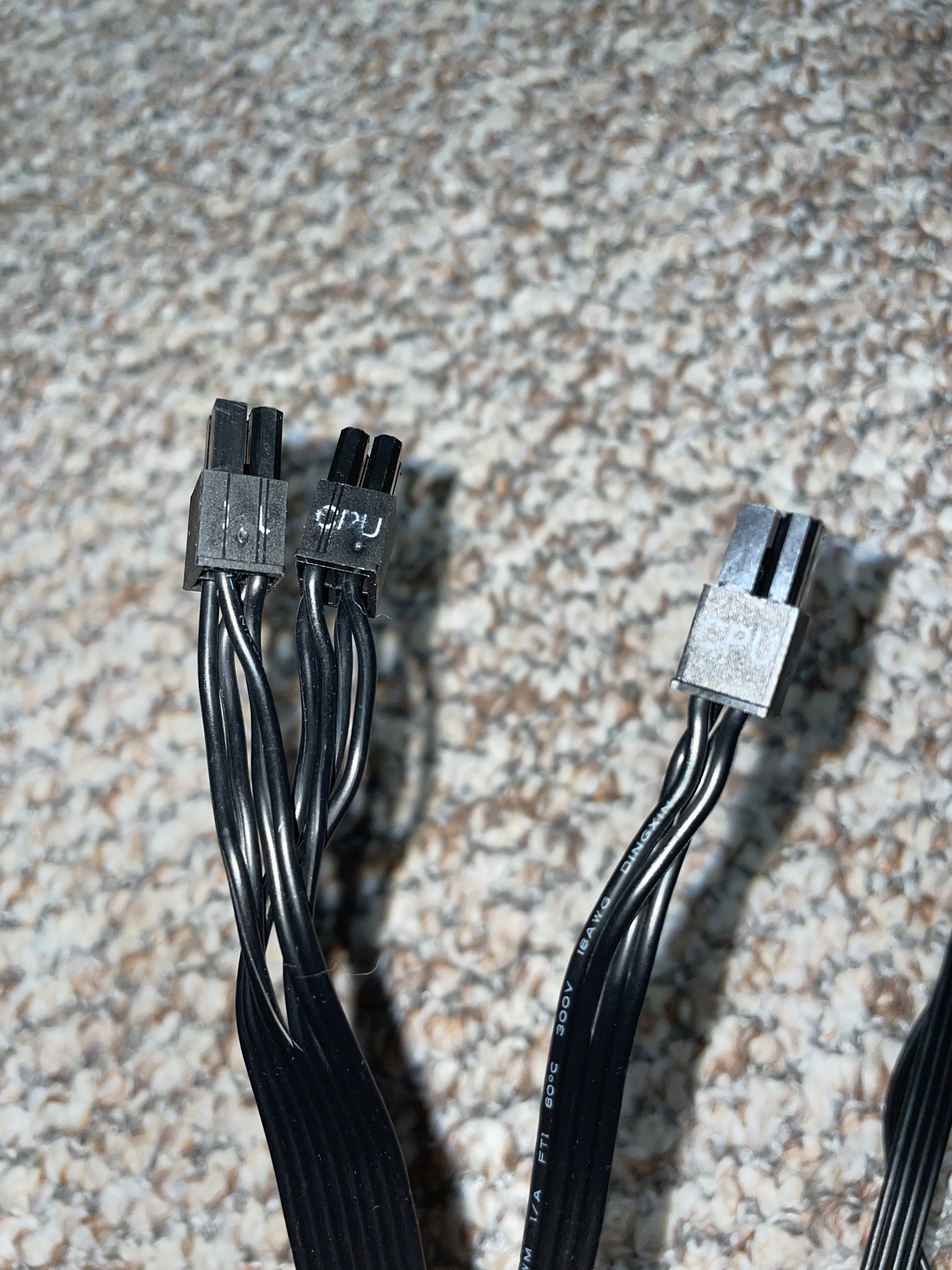

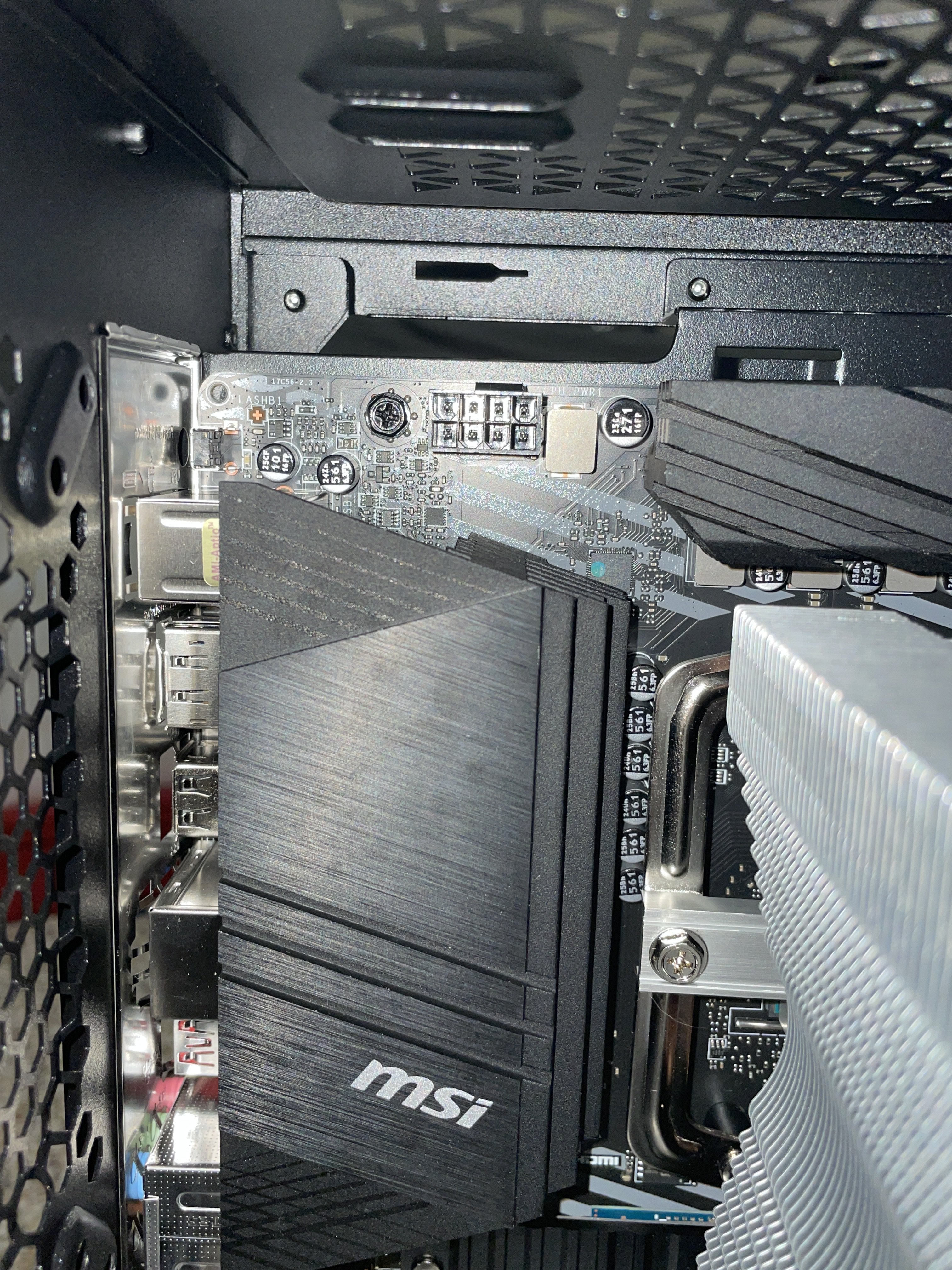

Ich frag jetzt zum dritten mal: Hast du die Stecker für die CPU Stromversorgung kontrolliert und sichergestellt, dass auch die richtigen Kabel überall verwendet wurden?
Weil die 2x 4-Pin für die CPU sind üblicherweise nicht so versetzt.
Ich hatte es immer wieder korrigiert, aber es will nicht richtig rein. Was mich auch wunder ich hab insgesamt 12 PINs, die für die CPU sind aber im Mainboard nur 8 PINS die ich anstecken kann. Ich habe echt keine Ahnung mehr, welche ich einstecken muss. Die zwei Links im Bild sind zusammen und der rechte ist alleine:(... wie muss ich es den jetzt korrekt einstecken ich blicke nicht mehr durch

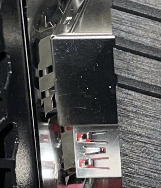

Die Beiden Laschen sind falsch! Die müssen au0en an die Anschlüsse sitzen!
