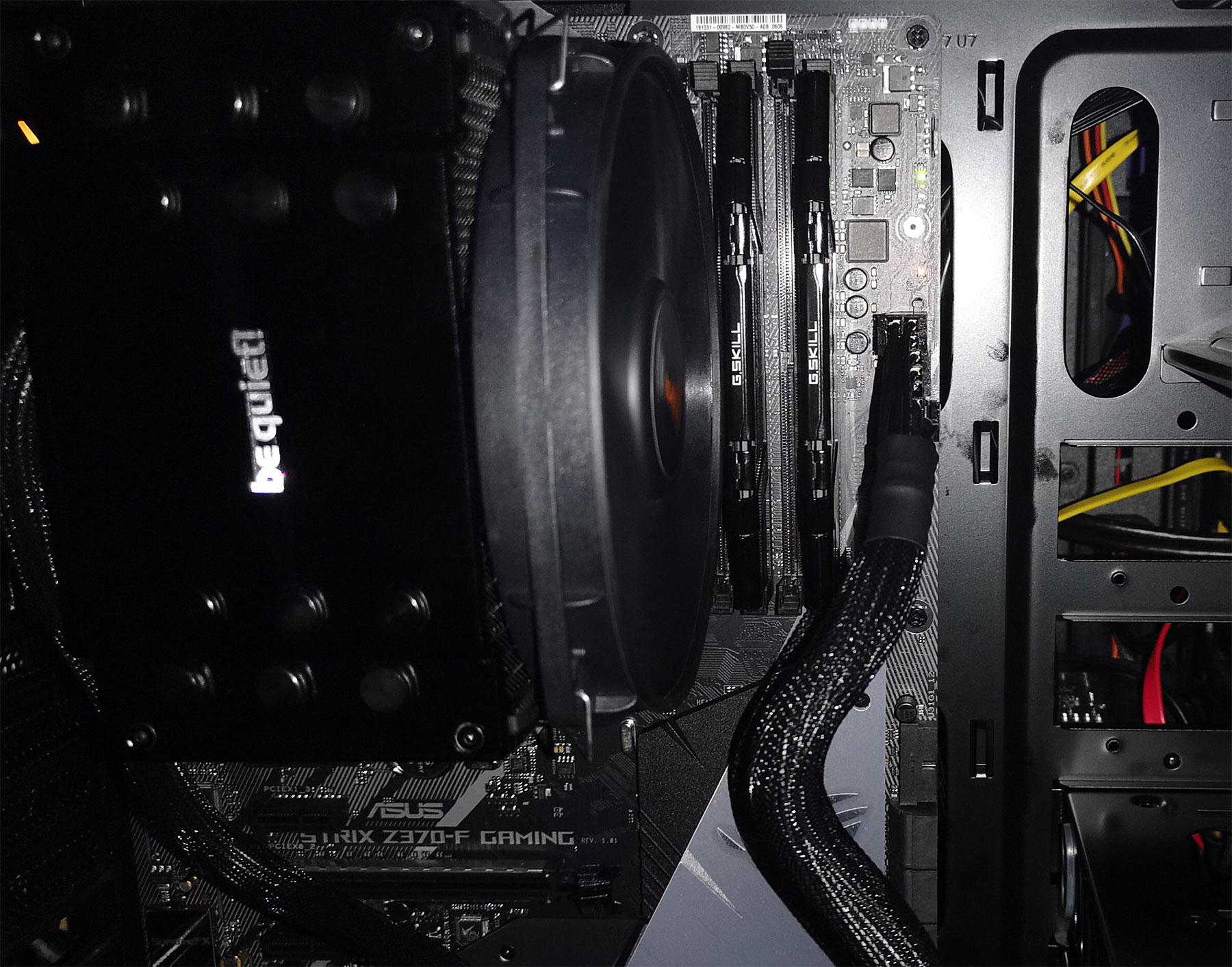

Fotos vom ganzen PC sind in so einem Fall immer recht hilfreich.

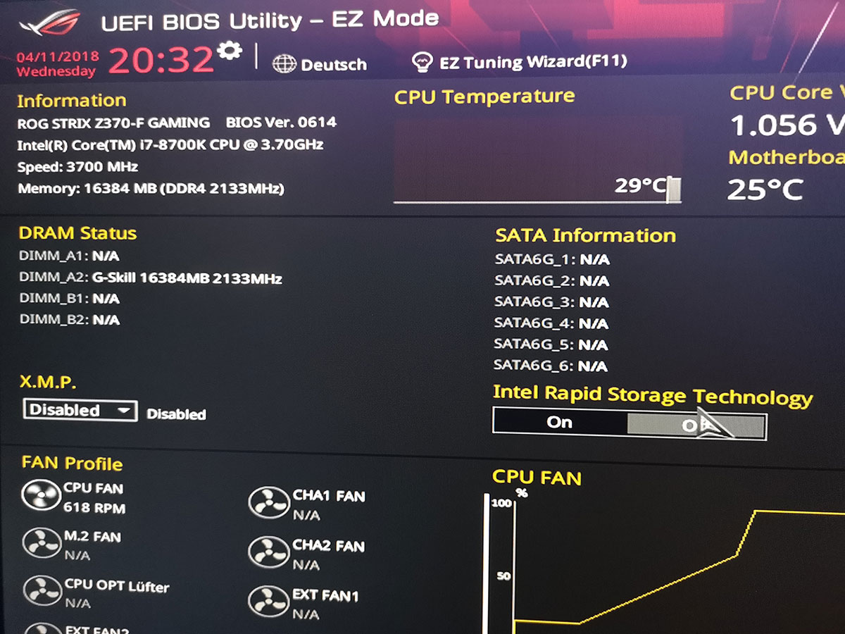

Also - ich hab den PC mittlerweile zum laufen gebracht. Es hat wohl echt mit den RAM Speichern was zu tun. Ich hab erst mal nur den einen RAM in den Slot A2 gesteckt und auf einmal hat der PC gebootet.

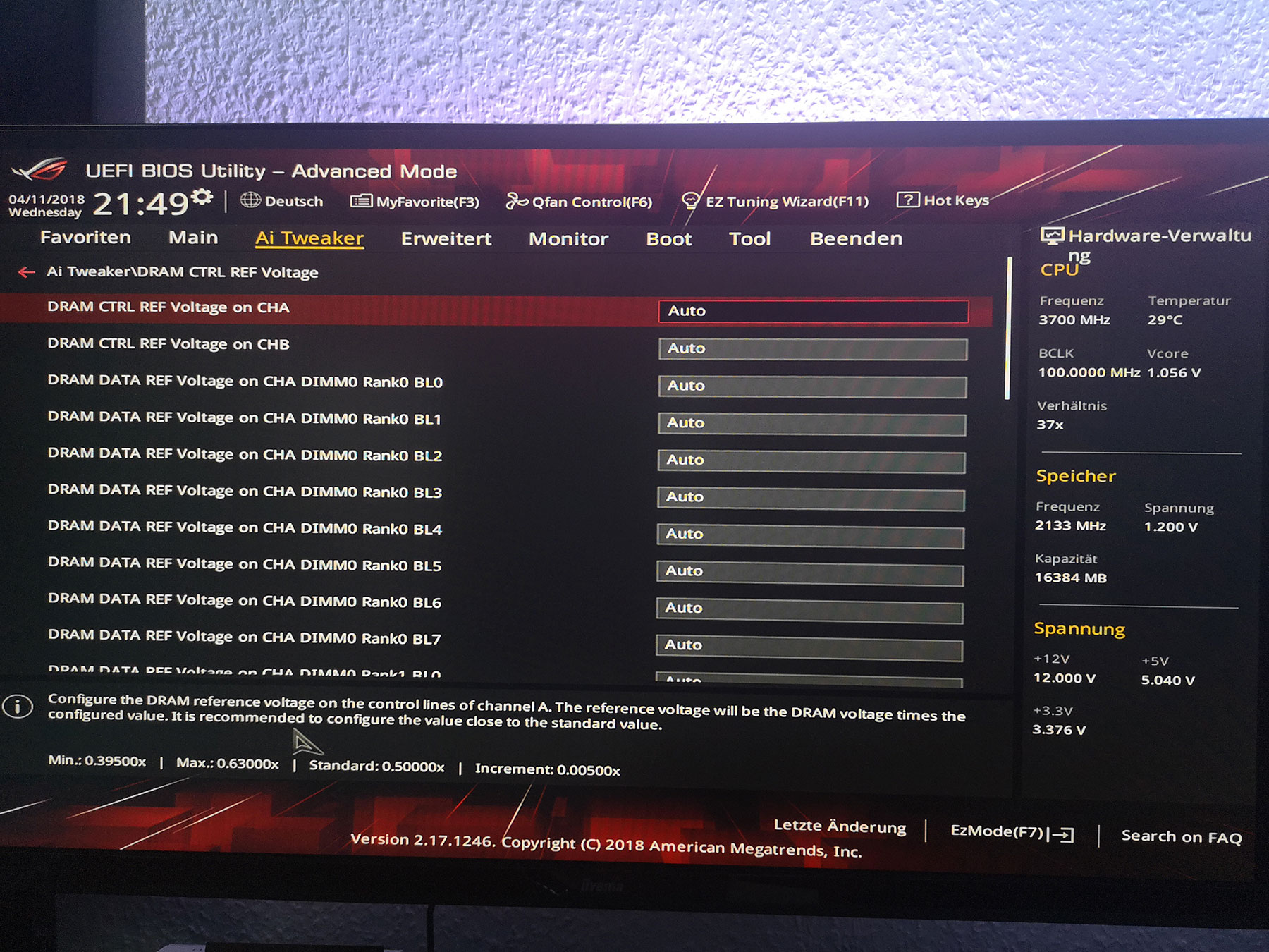

Den 2. RAM habe ich jetzt wie von Euch beschrieben in B2 gesteckt. Jetzt bootet der PC zwar immer noch, aber wenn ich ins BIOS schaue wird der Speicher nicht erkannt (siehe Bild).
Ist das eher ein Problem vom Speicher oder vom Board?
Wenn ich den RAM mal in A1 stecke bootet er nicht, also hab ich ja keine anderen Optionen.
Wäre super, wenn ihr mir hier noch mal helfen könntet. Bilder habe ich angehängt.

@TE , das Handbuch gibt nicht viel her, sollte es Dir nicht gelingen die DRAM-Voltage auf 1.35 Volt zu erhöhen, kannst nur mit einen Riegel das System betreiben . 95% der Arbeitsspeicher die in der QVL-Liste stehen laufen nur mit 1.2 Volt.
Wenns nicht anderes geht, mußt mal ein X.M.P. Speicherprofil eintragen...
Ok, verstehe. Ist es normal, dass ein so neues MB und ein neuer Speicher nicht zusammenpassen?

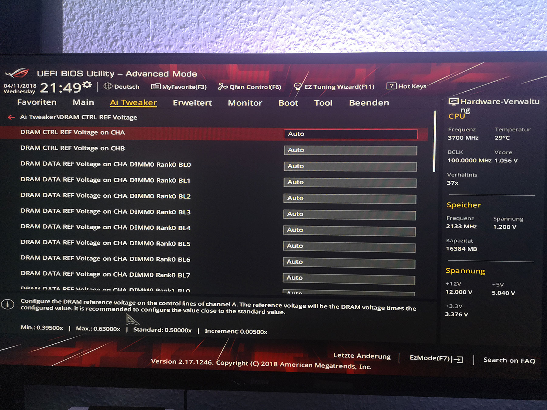

Ich kann gerne mal versuchen, dass auf 1.35 Volz zu stellen. Aber kann mir einer sagen, wo genau? Warum gibt es in der Liste so viele RAM Auswahlmöglichkeiten? Gibt doch nur 4 Slots? Sorry, ist wirklich das erste mal, dass ich das komplett selber mache, daher würde ich mich über Euren Rat freuen.
ja, sind die ersten ZWEI Werte , die mußt auf 1.35 Volt schalten , oder + 0.15 Volt. Beim Beenden des BIOS Speichern und gleich wieder rein um zu schauen ob er den RAM JETZT nimmt.
Sonst bleibt nur der XMP Modus.
Wenn ich da versuche, 1.35 in das Feld einzutragen und ENTER drücke, schreibt er das um in 0.63000
Ist das normal?
