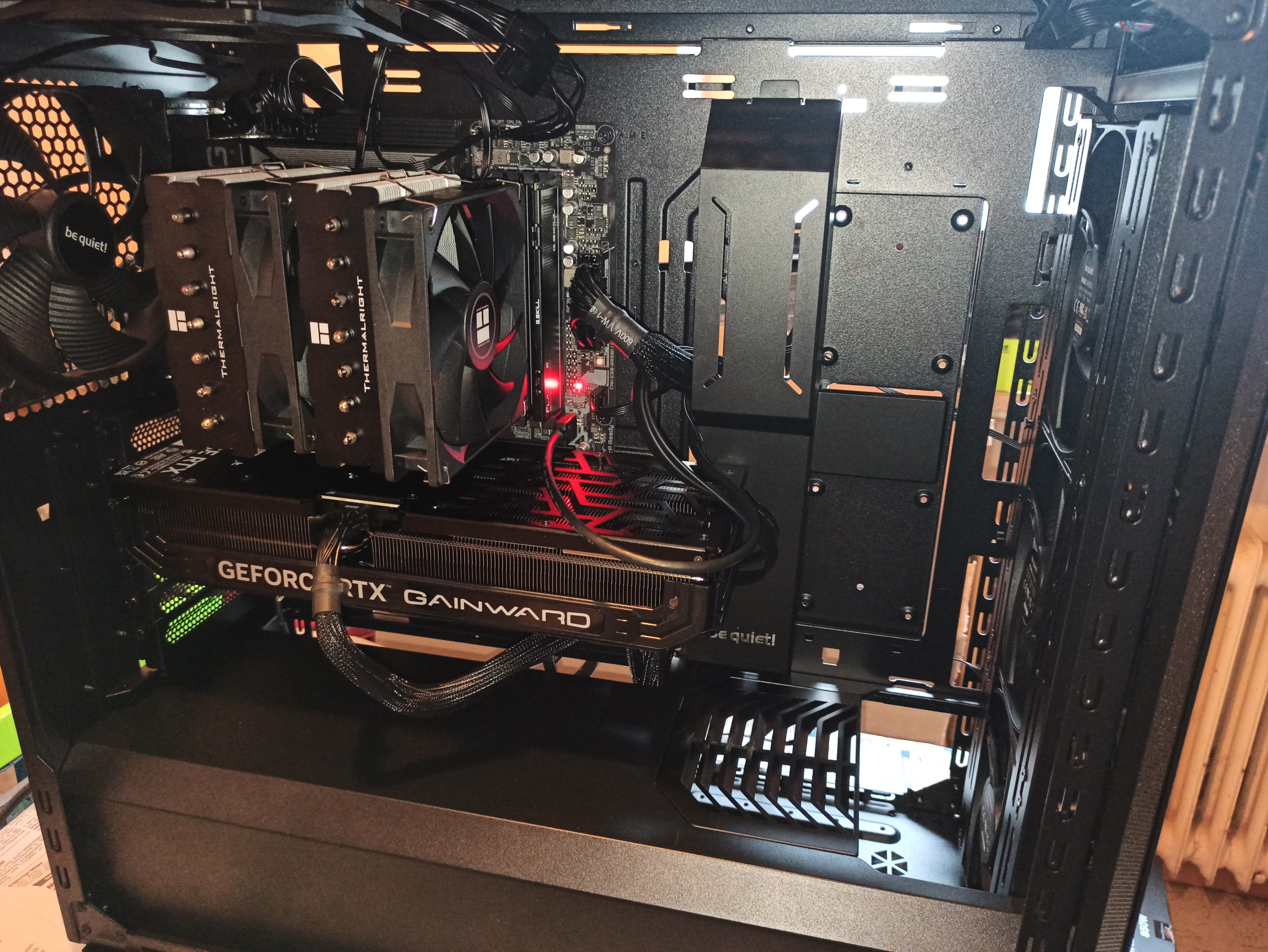

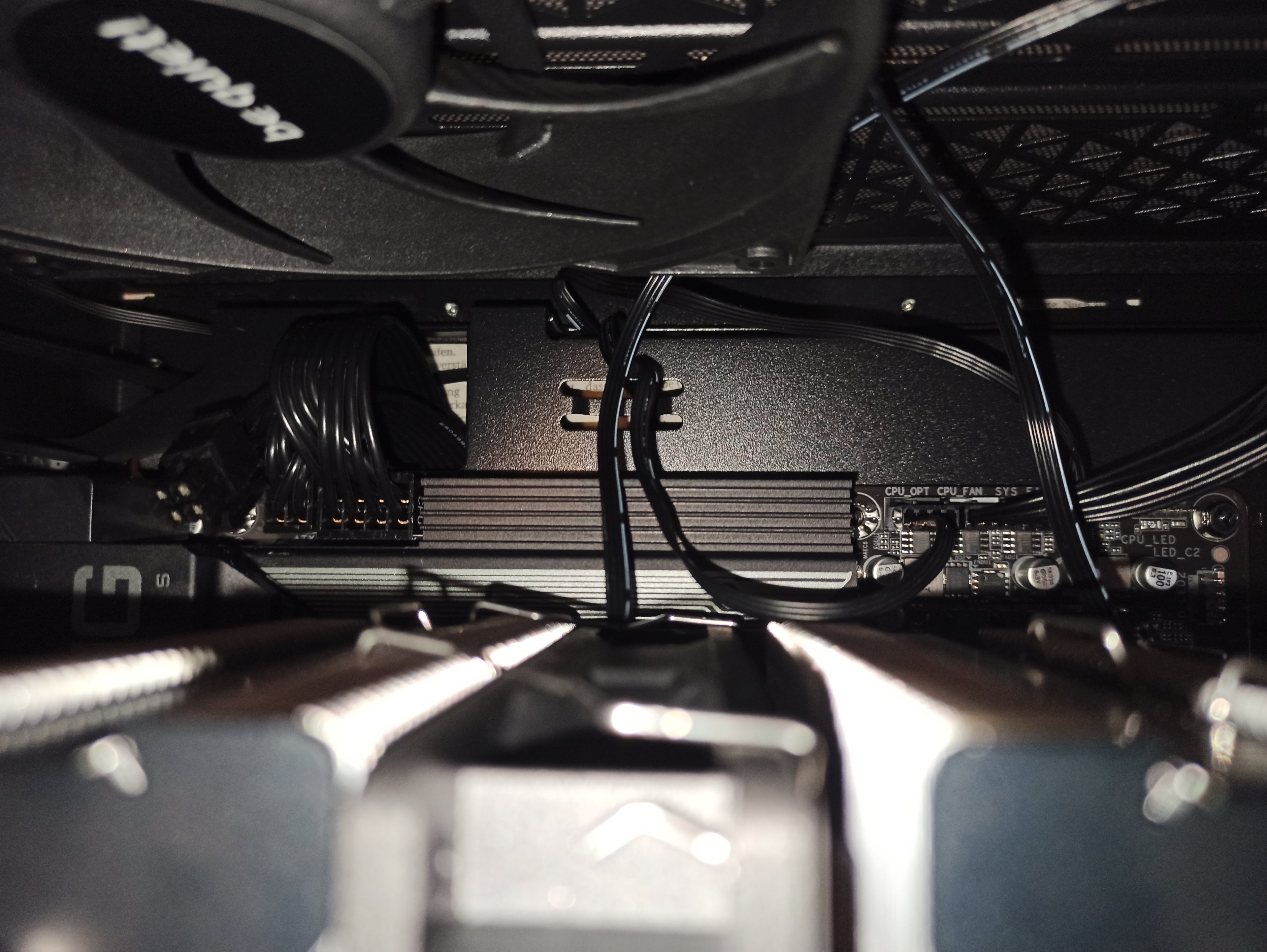

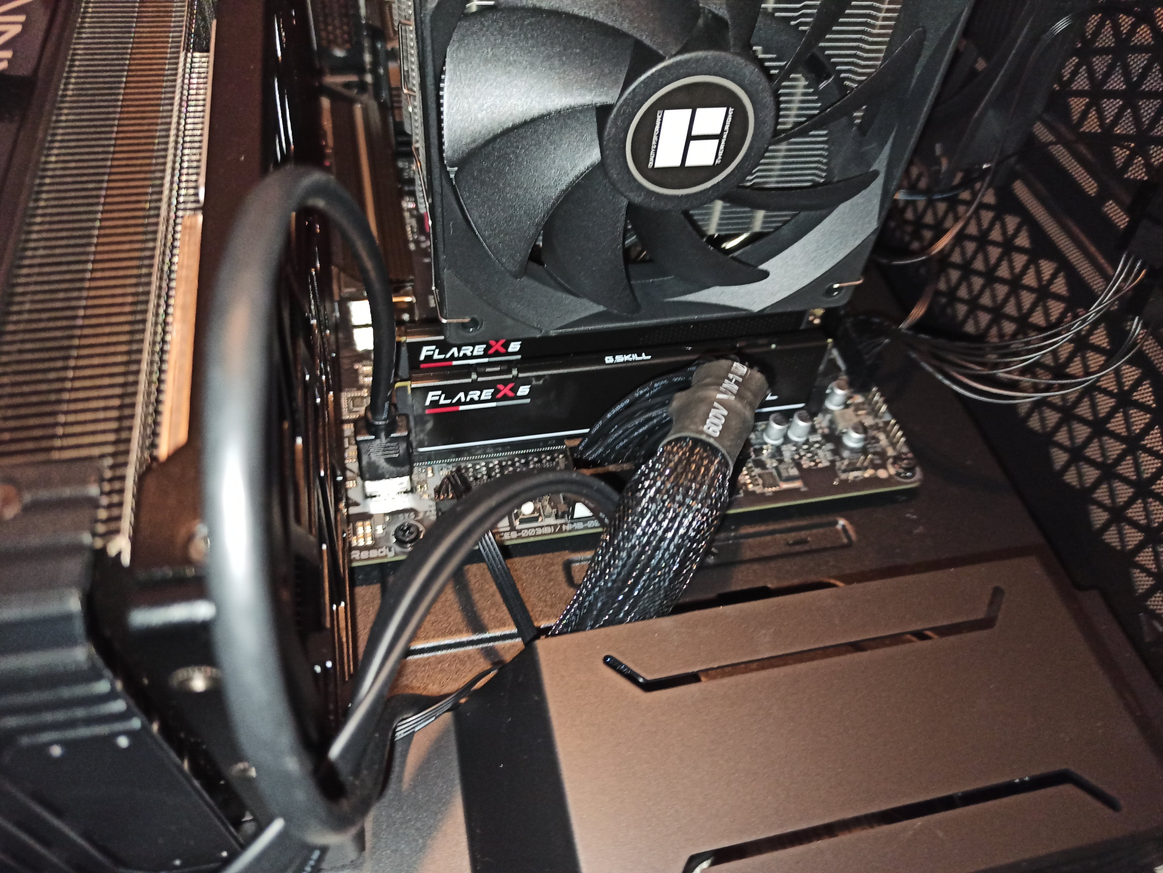

Hallo, ich habe mir meinen neuen PC zusammengebaut und habe das Problem das nur das Netzteil angeht und am mother board eine rote Lampe leuchtet. Ich sitzte hier nun seid 6 Stunden und schreibe von meinem Handy weil ich langsam am verzweifeln bin. Hier Bilder von der Verkabelung. Ich hoffe einfach das dort irgendwas falsch ist und ihr es sehr...

Zeige und detaillierte Fotos vom Netzteil inkl. Anschlüsse
Danke ich habe meinen alten PC wieder angeschlossen, vorallem weil ich heute denke ich geschafft bin und noch was machen muss.
Hab nen Foto von der Lampe unf Netzteil gemacht und sieht nach dem DRAM aus... Verbaut habe ich was auf dem Zettel steht + den Phantom Spirit 120se cpu kühler. Die Festplatte habe ich im obersten Slot verbaut. Habe beim bauen auch gemerkt das ich nicht genug anschlüsse für 5 Gehäuselüfter habe ~~
Bau den einen Riegel aus und versuchs nochmal. Falls du das gleiche Problem hast, wechsel den Riegel und versuchs mit dem anderen. Wenn die Lampe dann immer noch einen RAM Fehler signalisiert, neue RAM hollen.
Vorher auch den Tipp von EriZona berücksichtigen und Mainboard korrekt anschliessen.

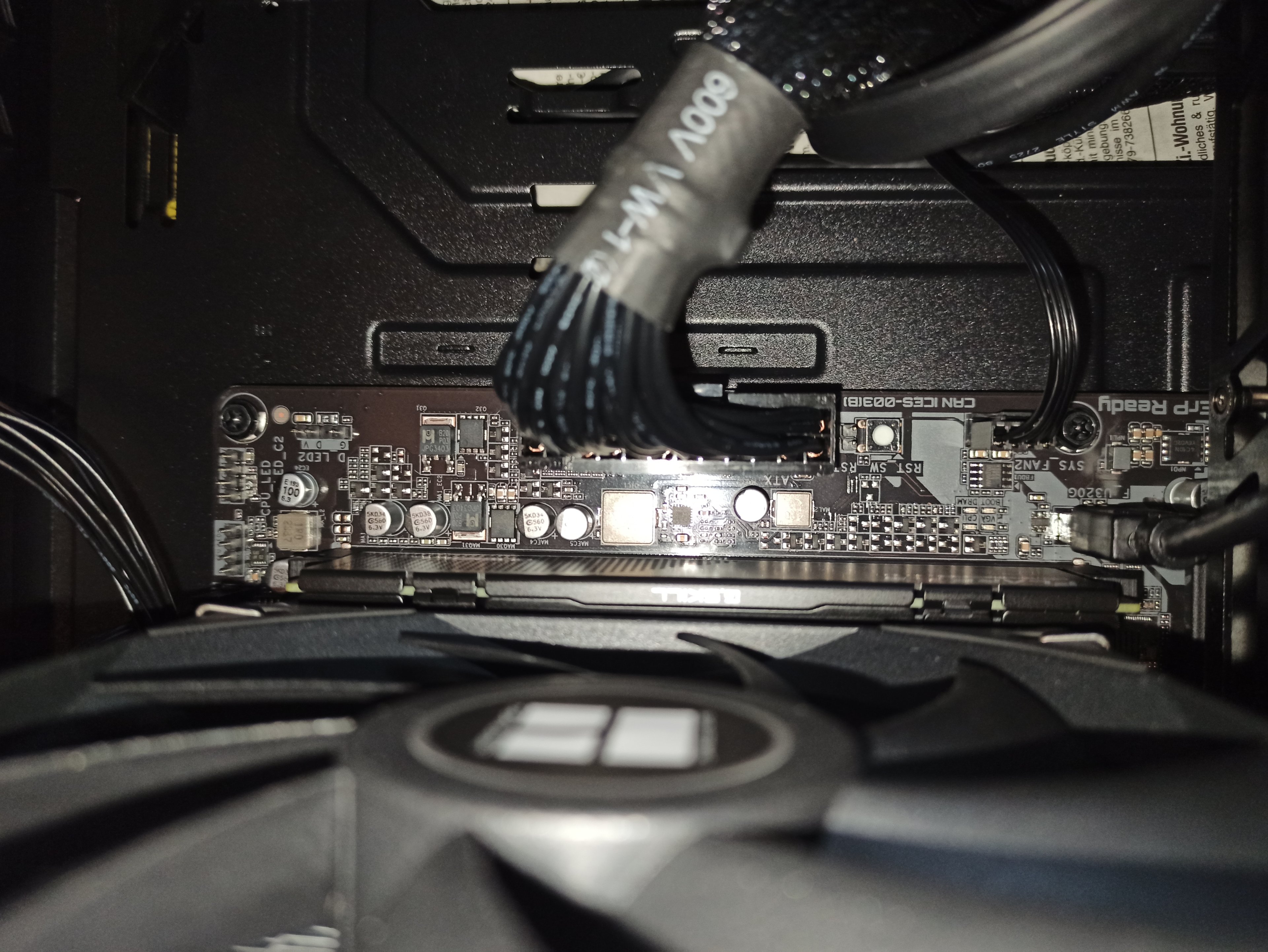

Uff ich hab den großen eingesteckt und dachte das der kleine der dran hängt da nicht reingehörtErriZona schrieb:Es schaut auf dem letzten Bild so aus, als wäre der 8Pin Stecker für das MB nicht im Netzteil gesteckt.

Zeige uns das mal so, das man die Stecker bei MB erkennen kann.

Ich sehe ein be quiet!-Netzteil und sehe den mittlerweile ziemlich üblichen Fehler (siehe auch #11)...
Doch tut er.Enrayha schrieb:und dachte das der kleine der dran hängt da nicht reingehört
ErriZona
Cadet 1st Year
- Juni 2018
- 11
Nun, kann passieren. Ich denke, danach sollte das gute Stück starten 😊Enrayha schrieb:Uff ich hab den großen eingesteckt und dachte das der kleine der dran hängt da nicht reingehört
fixedwater
Vice Admiral
- Feb. 2018
- 6.316
Glaub mir, Du bist nicht alleine damit (wenns das jetzt ist, so hundertpro ist es ja nicht zu erkennen): Gefühlt 9,9 von 10 Threads mit dem Problem "Neuer PC startet nicht" haben diesen fehlenden Stecker als Ursache...
