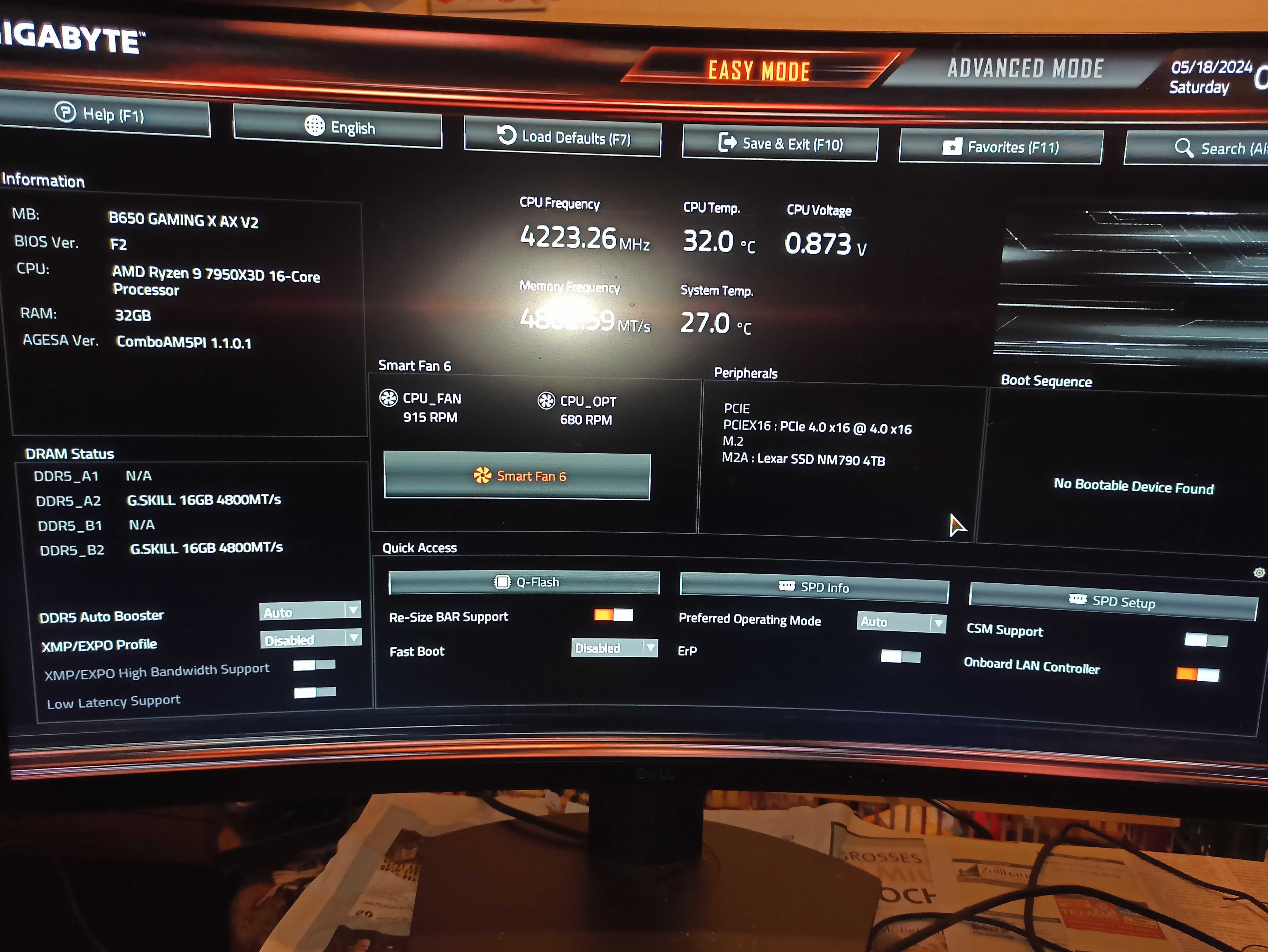

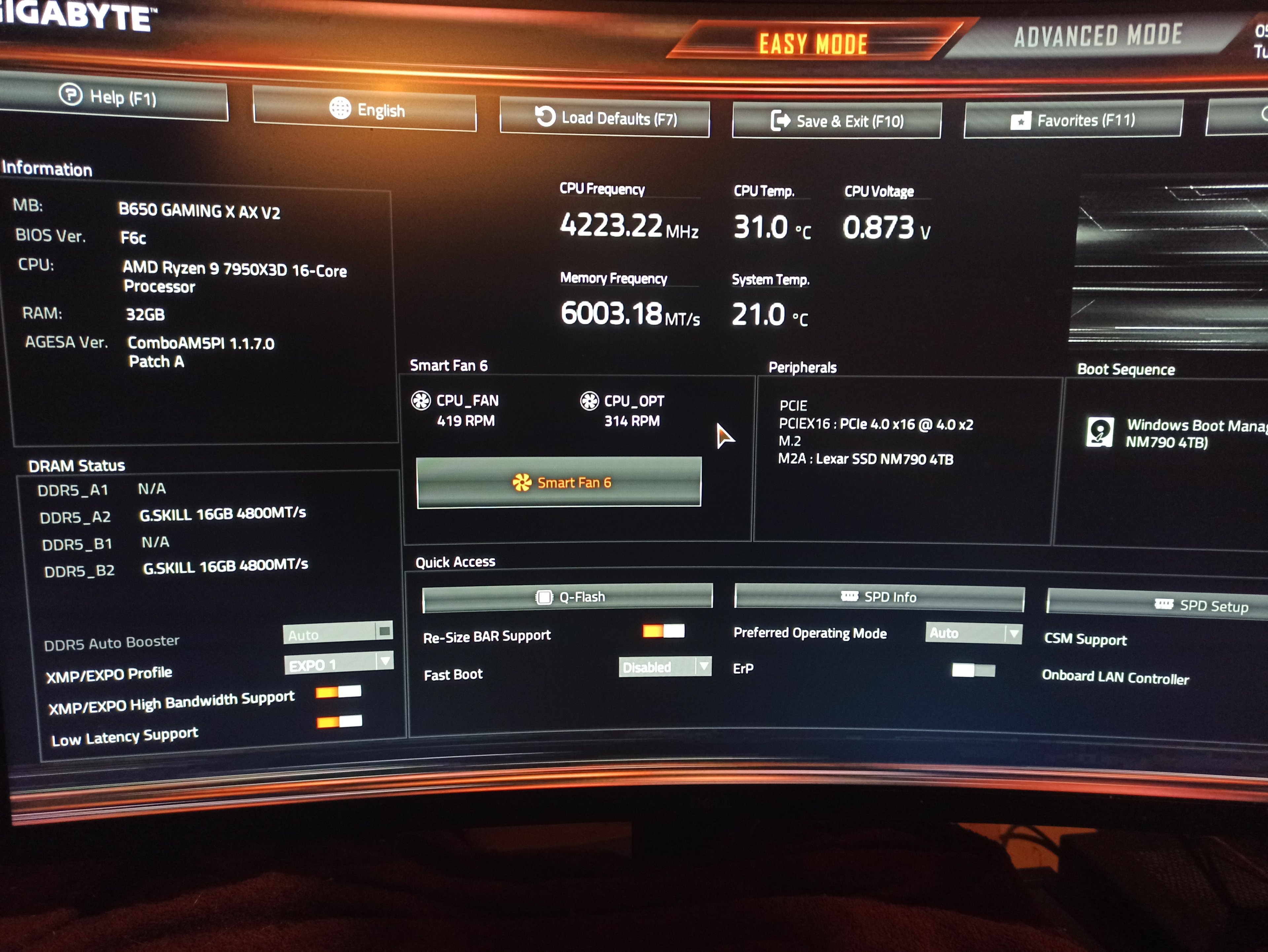

Danke habs mir angeschaut, aber das mit dem Undervolten habe ich nicht vor. Ich wartee bis das Y Kabel da ist und muss dann mal schaun wie ich alles richtig Einstelle. Denke der Rest passt. Ram läuft, Bios und Chipsatz geupdated. Bei meinem alten Gehäuse hatte ich die Gehäuselüfter alle am Case angeschlossen gehabt und hochgedreht sobald ich den Cpu oder Grafikkarten Kühler gehört habe und wenns richtig warm war das Fronpanel aufgeklappt ( hatte so nen Silent gehäuse ). War um ehrlich zu sein nich so nervig wie das hier richtig einstellen^^

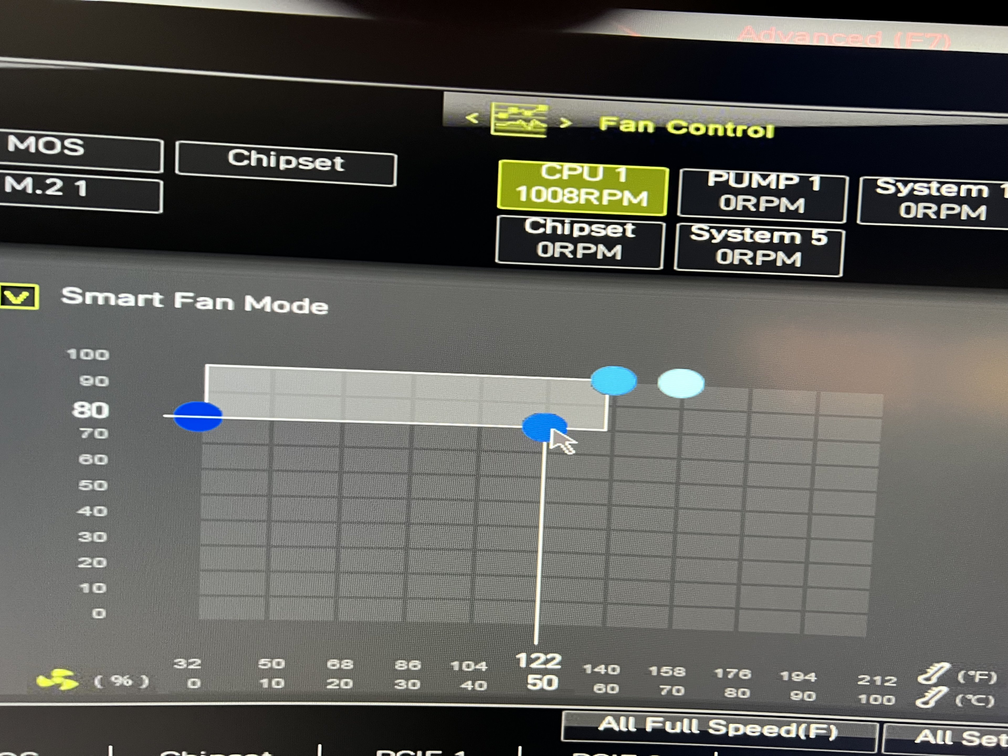

Ich habe gestern mal den Intervall auf 3 gestellt, alles auf silent im Bios und so das alle Lüfter von der CPU Temp gesteuert werden. Hatte auf jedenfall gestern bei meinem Spiel Hokai Star Rail den effect das ich die kaum gehört habe und alles so auf 40-50grad war ( mein alter pc war bei dem spiel bei 70-80 grad cpu/gpu und netmal hohe grafik )
Heute morgen habe ich die Curve mal selber nen bischen angepasst, und ich hatte das Gefühl das mein Zimmer bisher keine Kühlkammer geworden ist, gestern sind die alle echt merkbar gelaufen auf silent und hab fast gefroren^^
Das Y Kabel habe ich mir 2 bestellt, nur frage ich mich ob es gut wäre noch 2 Lüfter für die CPU zu bestellen um die Phantom Spirit 120 SE auszutauschen. Ich habe entwerder alles noch nicht gut eingestellt oder die dinger sind für mich bei gerademal 35% schon deutlich zu hören. Gibt es da alternativen oder soll ich die Curve besser einstellen?

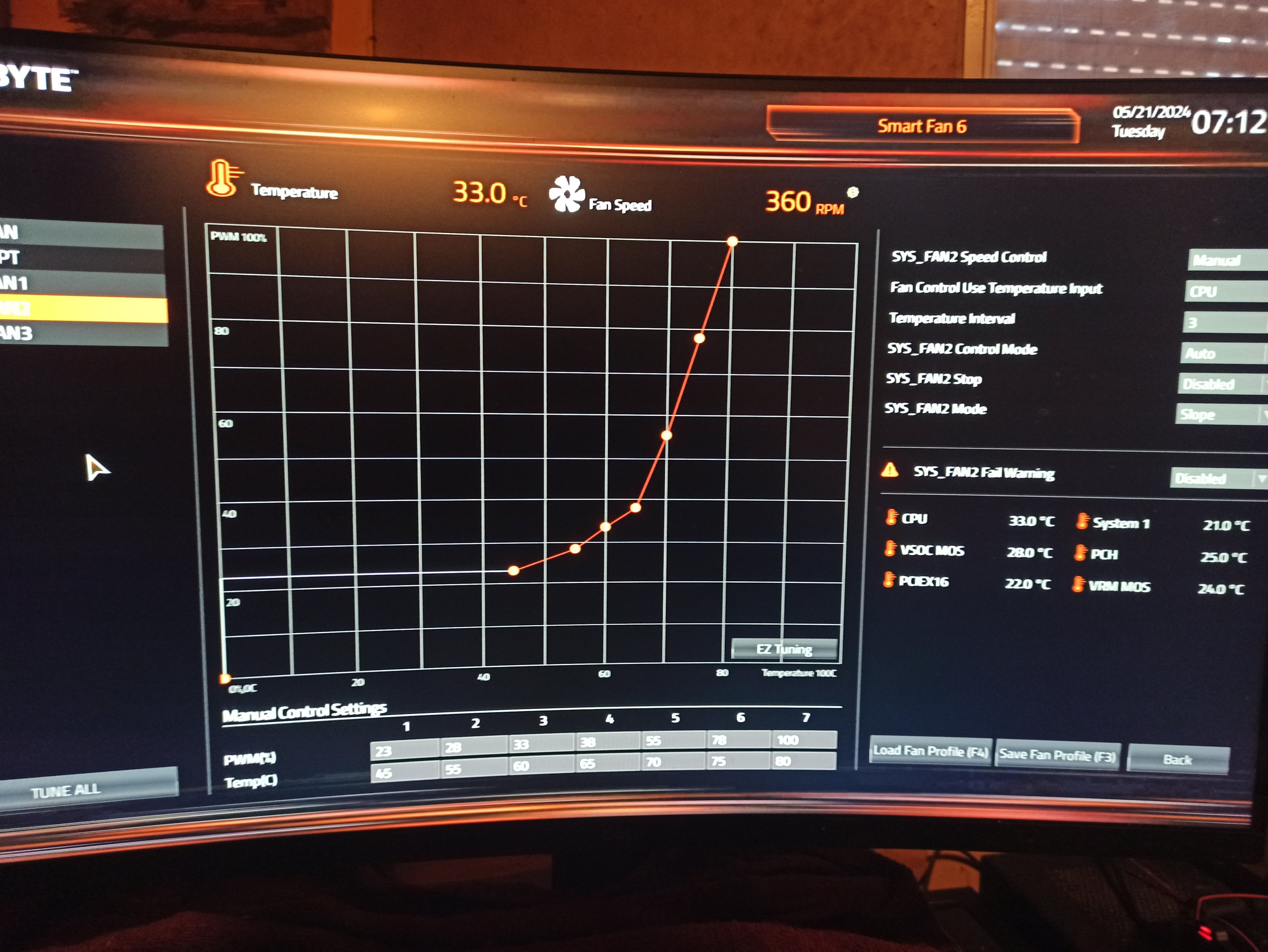

Hier mal meine Einstellungen. Oben CPU Fan, die nächsten beiden sind Hinten und die letzten beiden Vorne. Da würde ich mich auch wundern in welchen stecker ich die 3 vorne mit dem Y Kabel stecken kann, geht da nen normaler Lüfter Platz? Hab gelesen die wo ich hab verbrauchen 3,8V und nen normaler Platz hat 12V, sollte also kein problem sein den einfach in CPU Fan 2 zu stecken oder?
Meine Idle mit nur Browser offen und Videos schauen war gestern mit den Einstellungen so zwischen 48 und 52 Grad. Finde wenn ich meine CPU google irgendwie oft nur höchstwerte deswegen weiß ich garnicht was normal ist bei dem Teil^^

Also 3 Lüfter ohne RGB an einem Connector ist ok und welchen Anschluss du nimmst ist auch wumpe. Die Anschlüsse müssten 12V 1A sein und ein Lüfter um die 0,15A (3x0,15=0,45A).
Bis 40+ grad läuft/laufen die Lüfter ja gar ned, da kannste ja weiter anpassen.
Kuck einfach mal ab wann du die Lüfter hörst, also alle punkte eine linie und steigern bis du die Lüfter störend hörst.
Und dann ab 20 grad anfangen (das er schon ab einschalten Kühlung kriegt).
Also so hab ich zb bei meinem Dark Rock Pro 4 eingestellt, bräucht nur 3 Punkte 😁
Aber ich hör den halt auch null.
Aufheizen geht immer leichter als wieder runter Kühlen, deshalb am Anfang lieber im nicht hörbaren Bereich höher drehen lassen. Zumindest mach ich das in meinen Systemen seit Jahren so.
Xmp und resizebar, sowie above 4g encoding (Decoding, kp mehr aus'm Kopf) aktivieren.Enrayha schrieb:
Leistung muss man ja nicht verschenken 😁
Das Ram Profil hatte ich bereits geladen und grad das above 4g gecheckt, war schon aktiviert, trotzdem danke merke ich mir.
