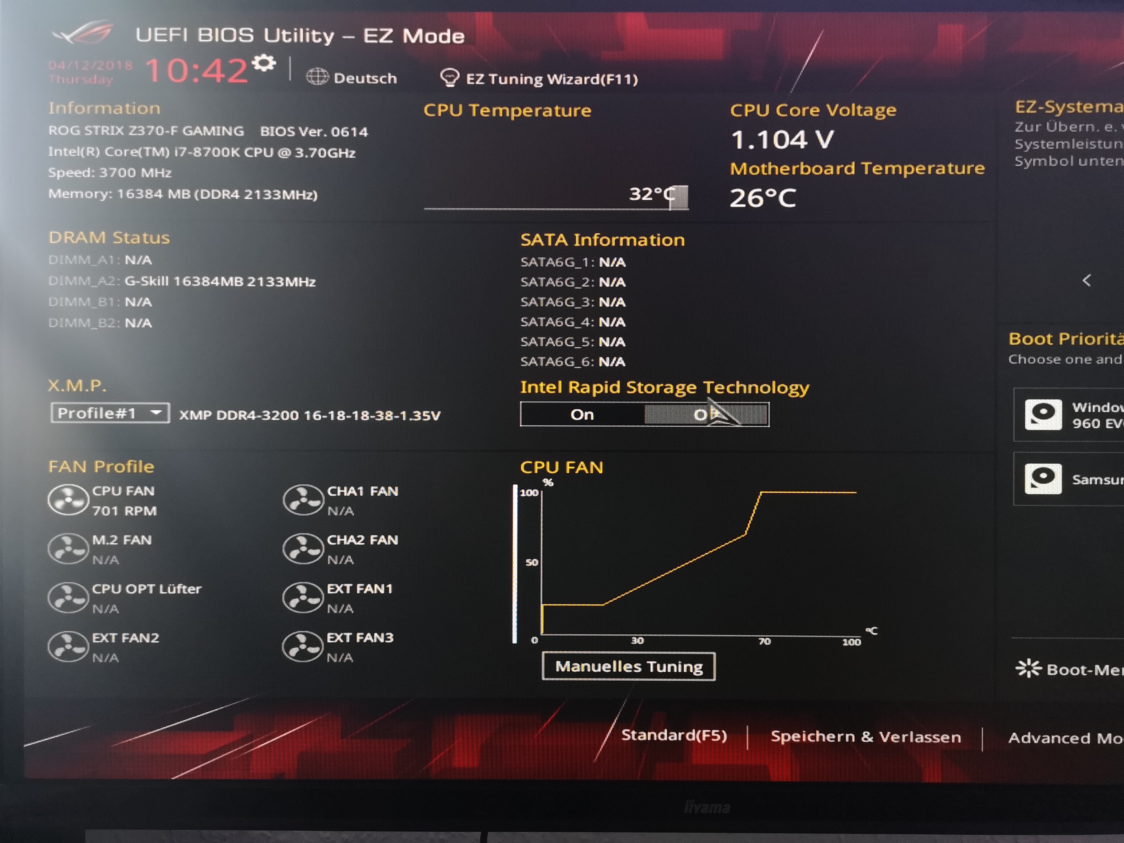

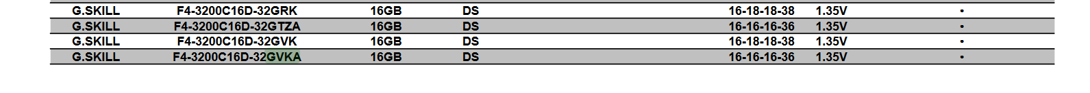

Was du versuchen solltest ist -> Du siehst auf deinem Screenshot in Post #16 auf dem 2. Bild Über FAN-SPEED ein X.M.P Disabled.
Stelle auf XMP Setting 1 oder 2. (Schau welche die Schnellere Voreinstellung ist!) Punkt 2.

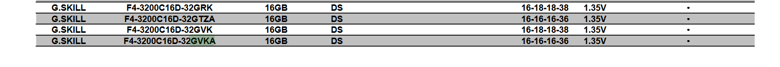

2 DIMM's Supported dein Board Offiziell laut GAMING_QVL_LIST
Demnach, X.M.P Setting 1 oder 2 wählen, Bios Speichern.
Neustarten ob er es übernommen hat Punkt 3

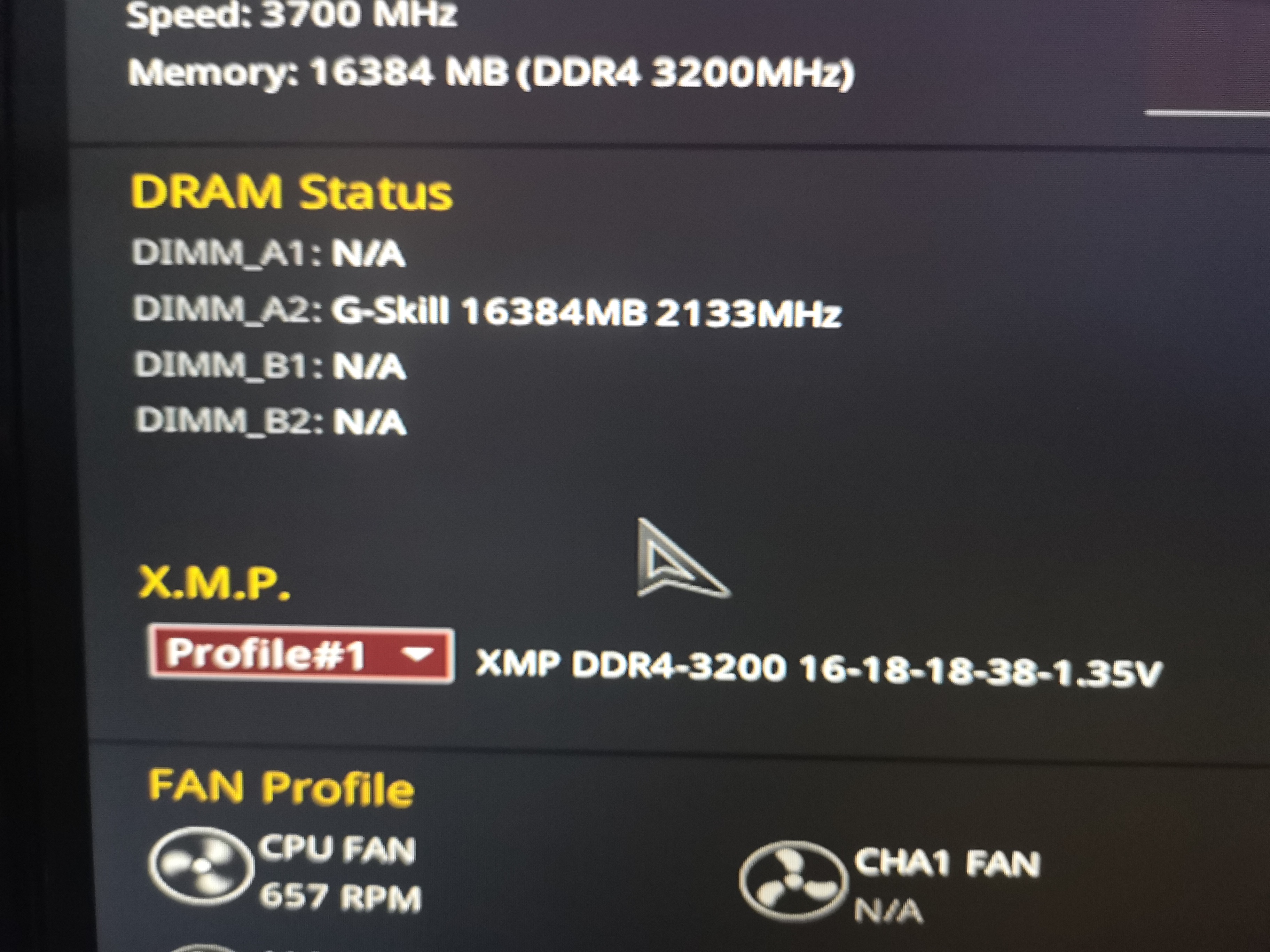

OK, bei mir ist nur Profile#1 angezeigt. Das habe ich aktiviert und das BIOS neu gestartet.
Das wird auch übernommen, aber in der Liste steht leider trotzdem nur einer der Speicher.

Zumal dein Board auch Genau diesen Speicher in 2 DIMM-Ränken Supported.
A2 + B2 müssten Funktionieren.

Das ist bei mir ja nicht das Problem. Der PC startet ja ganz normal, der B2 Slot wird im BIOS aber einfach als nicht belegt angezeigt, also quasi ignoriert und ich habe so nur 16GB Speicher aktuell.
Ist es dann wahrscheinlich, dass der B2 Slot defekt ist?
Oder kann es doch nachwievor ne Einstellungssache sein?

Doch, wie oben geschrieben bootet der Rechner ganz normal, Windows ist jetzt auch installiert. Aber er erkennt den Riegel nicht in B2 (siehe Bild)
