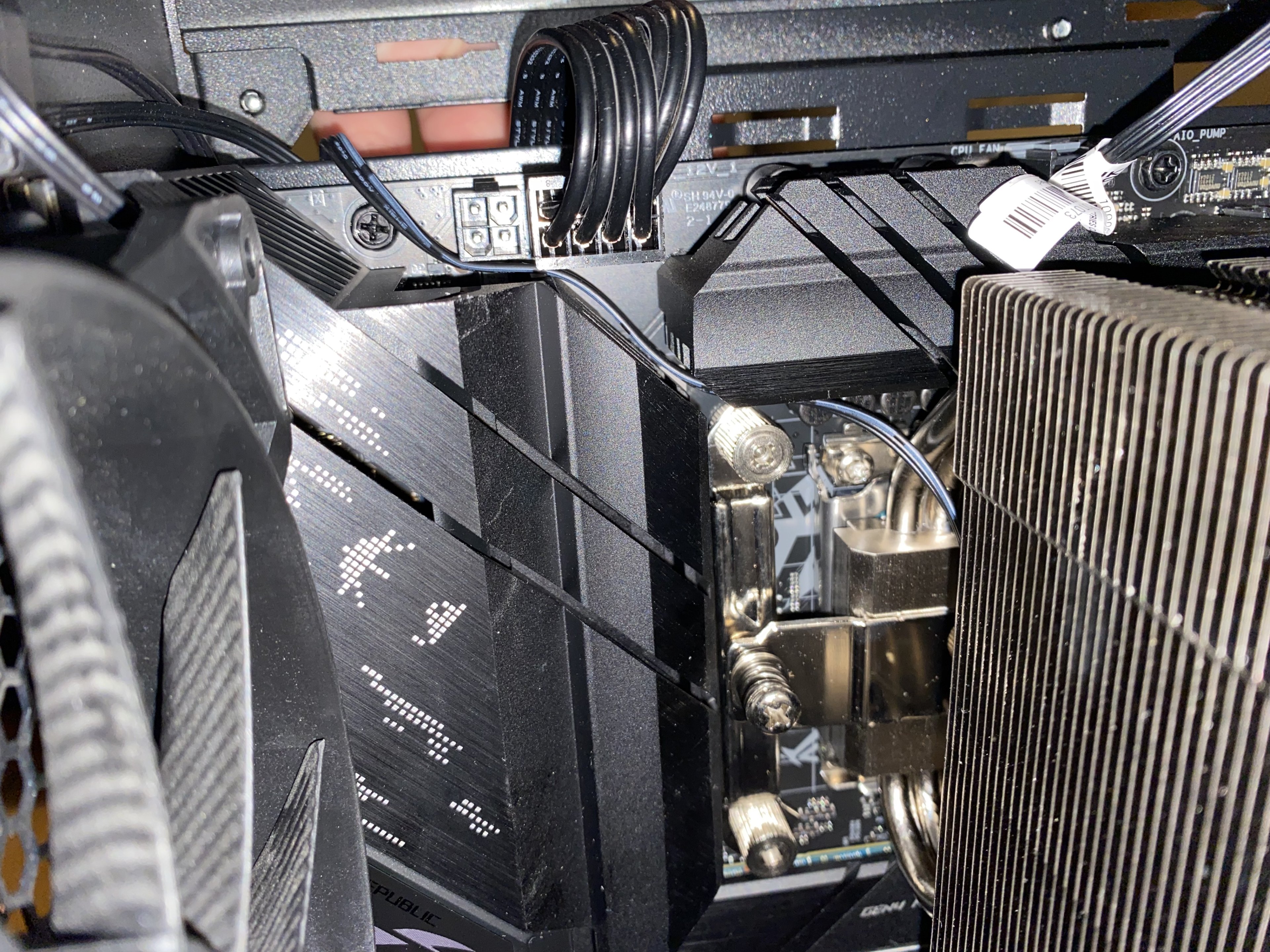

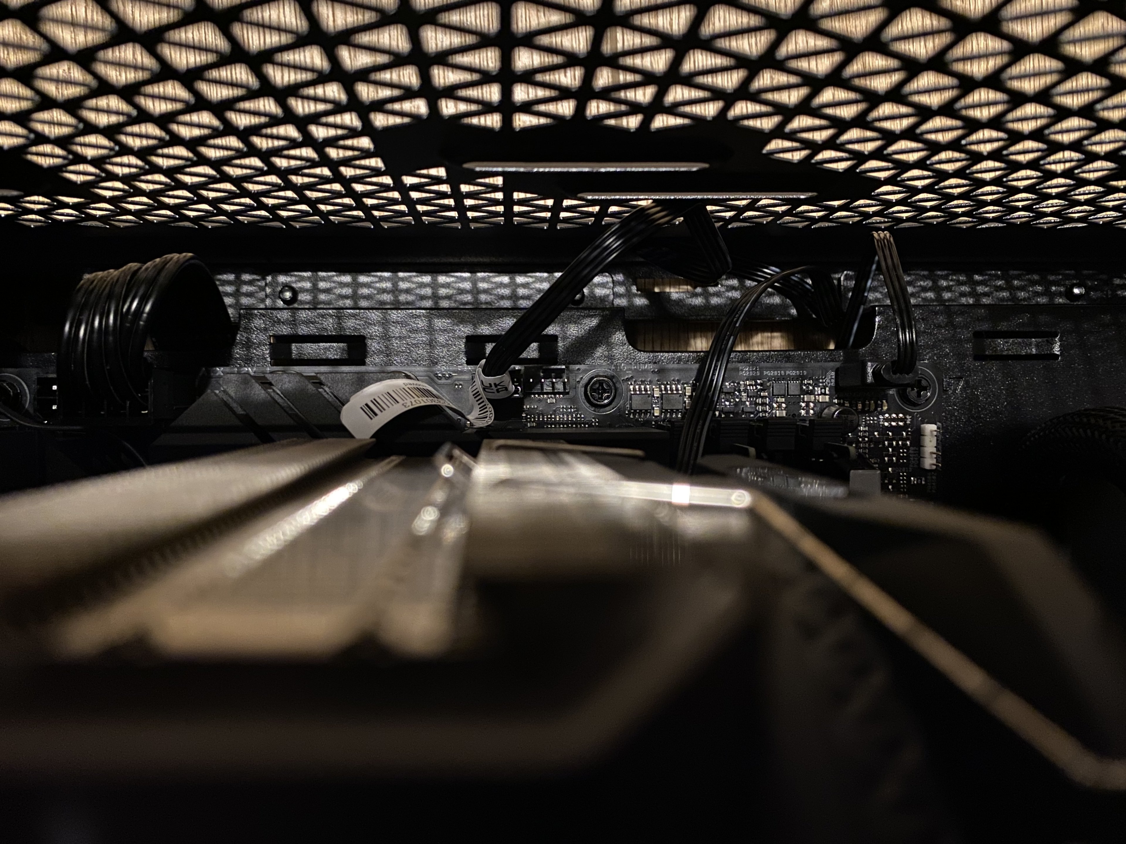

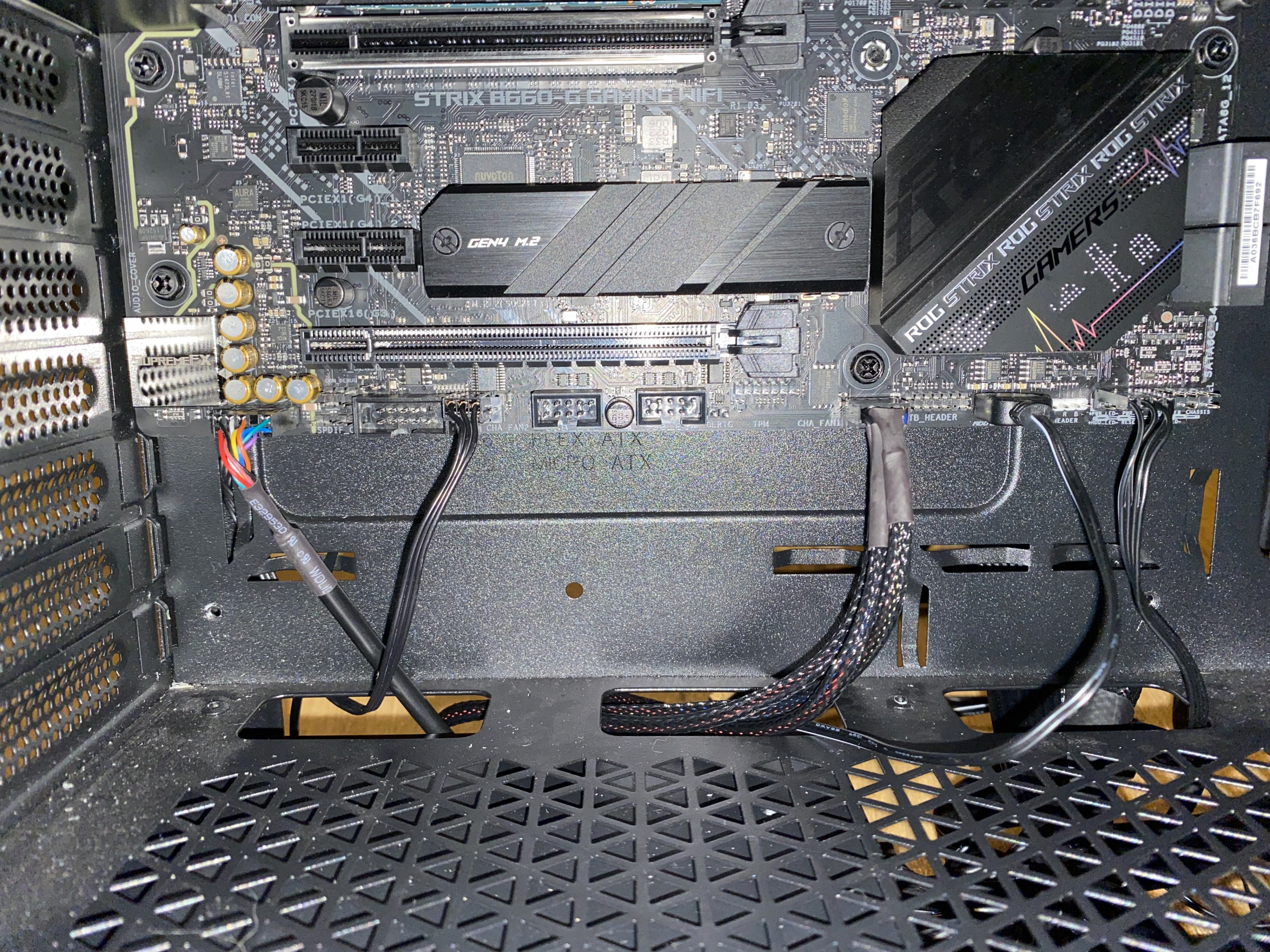

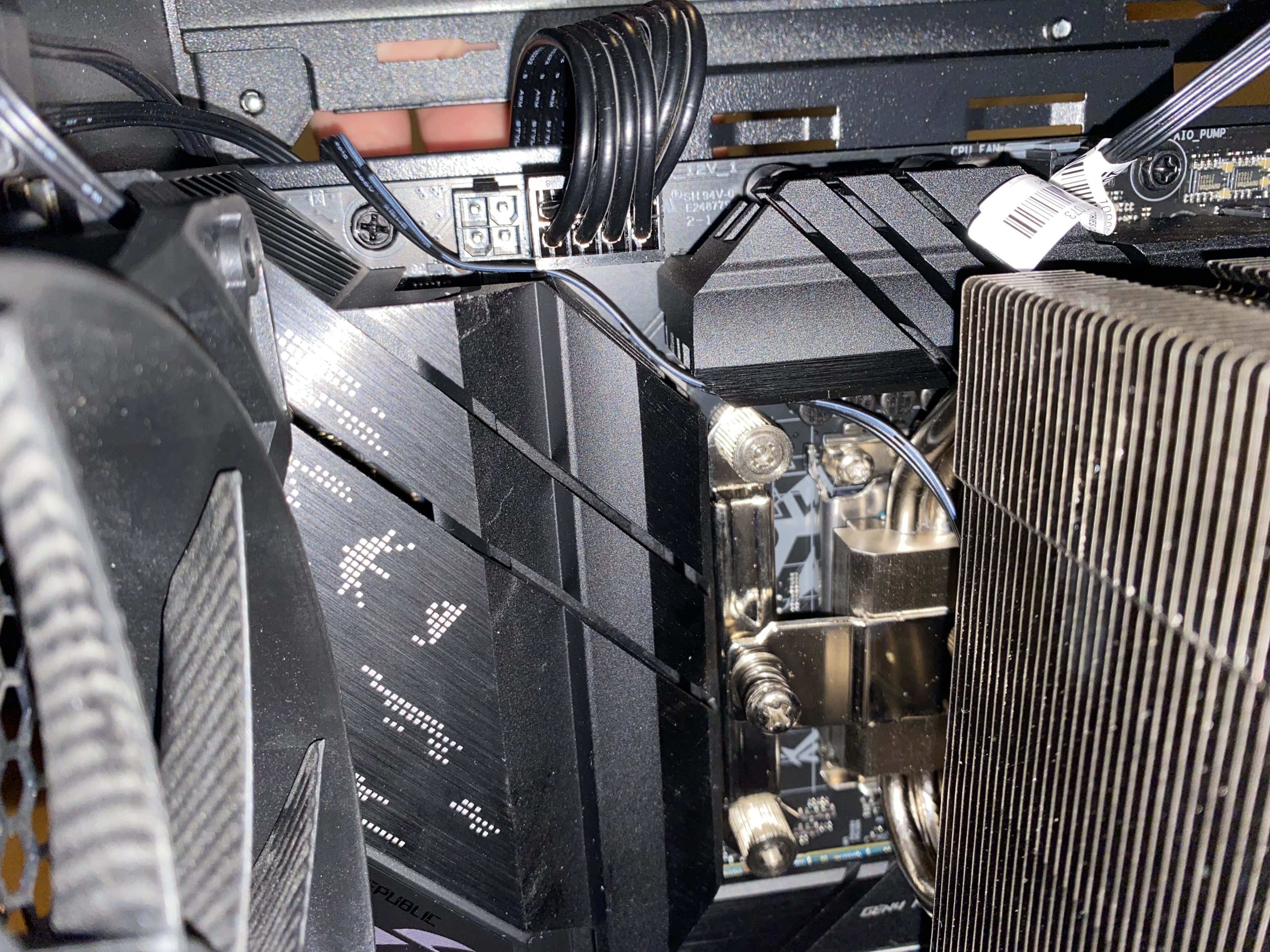

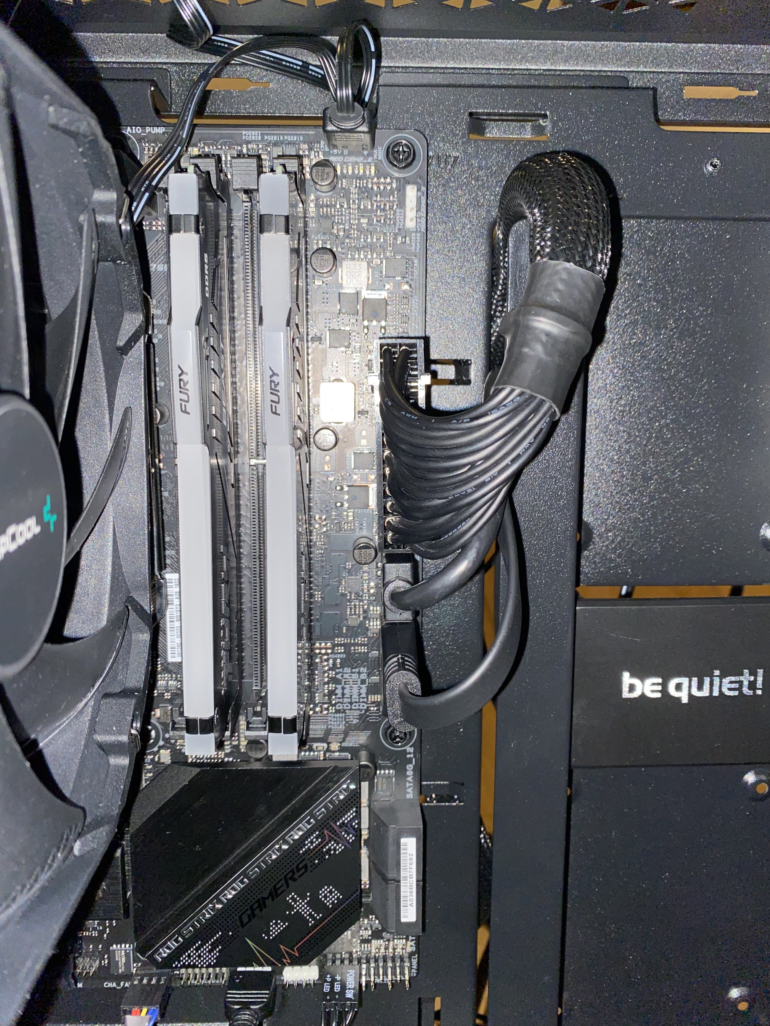

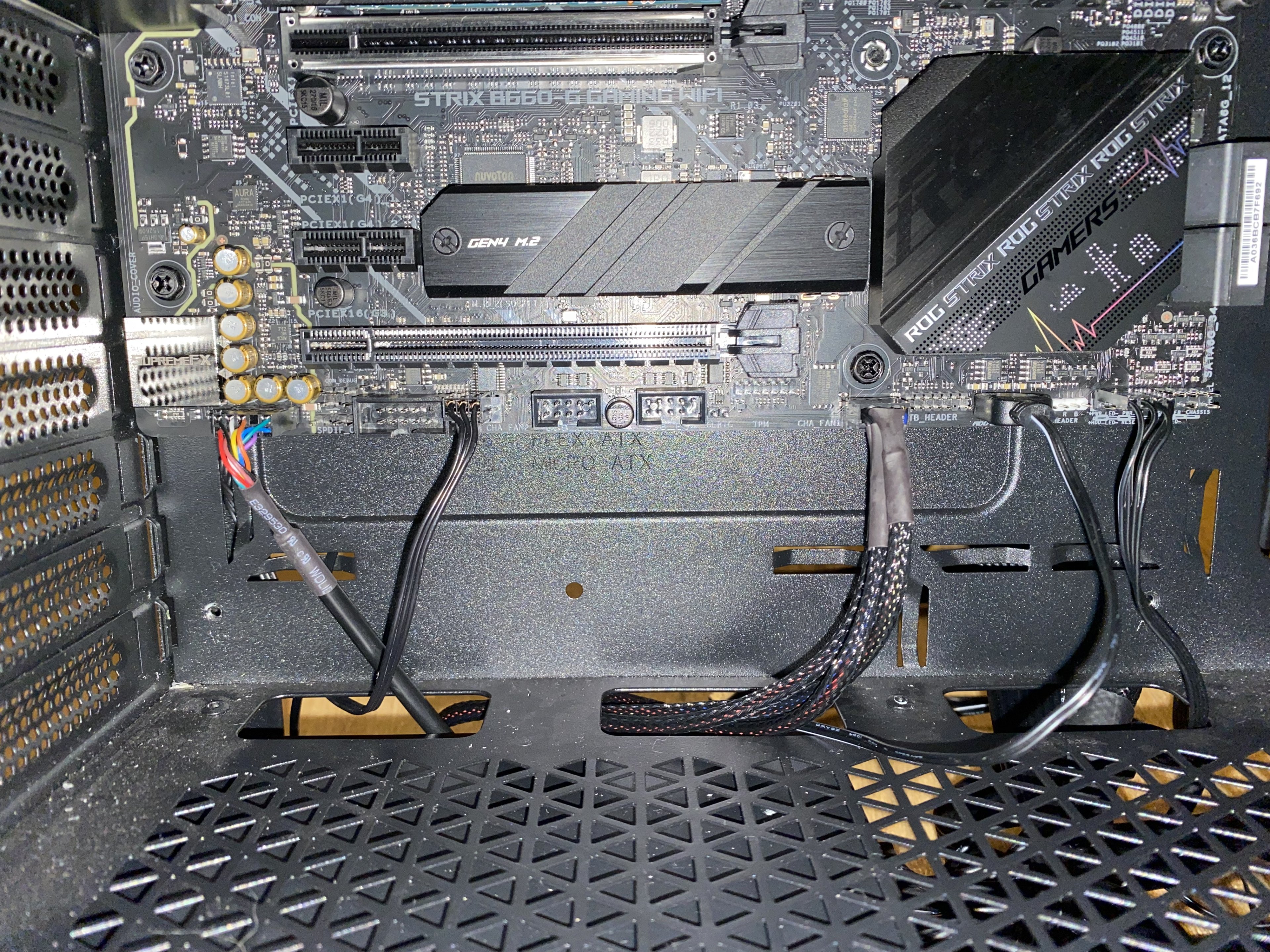

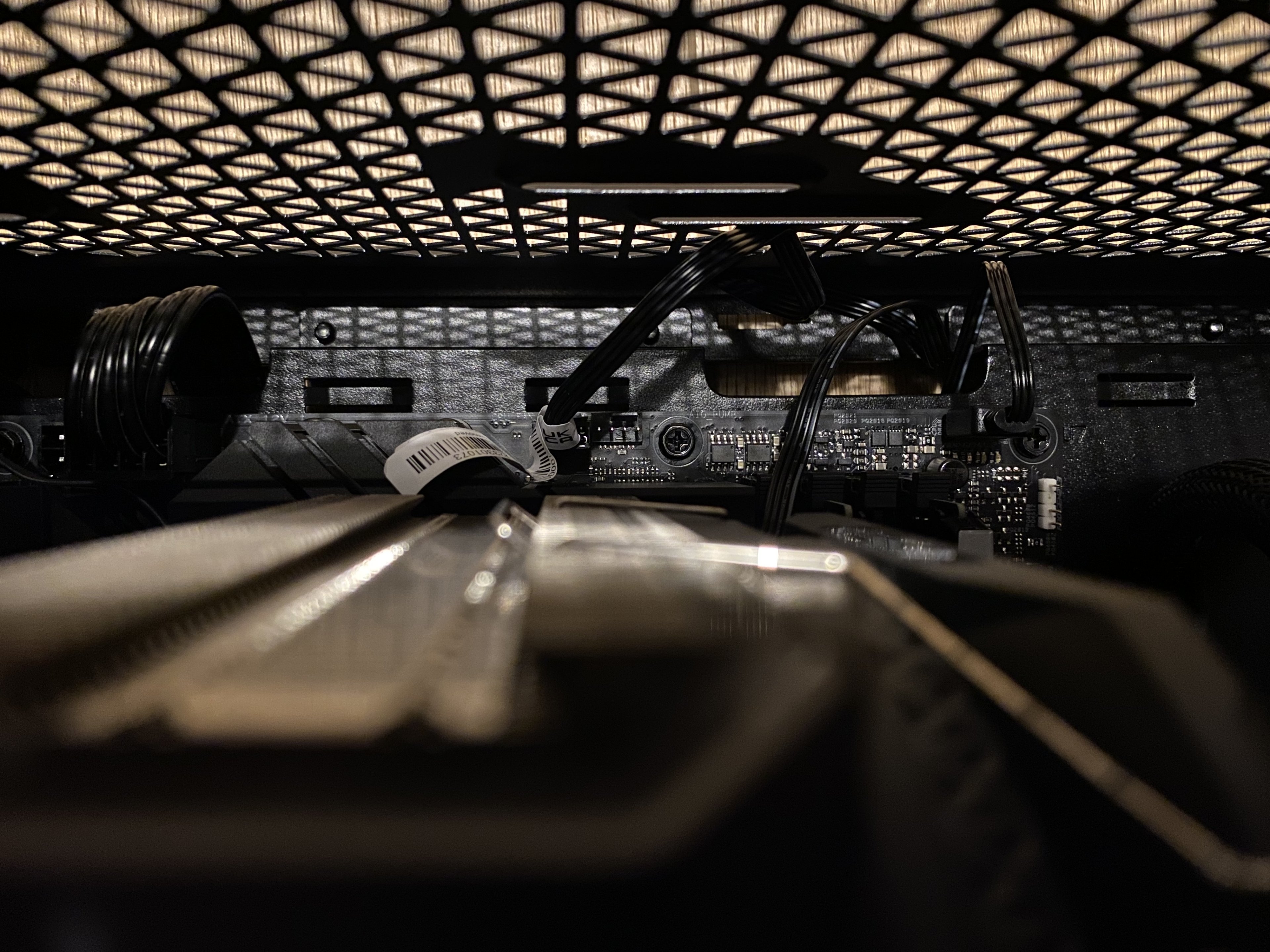

Mach mal Fotos von dem Zusammenbau, wo man alles sieht und stell die hier rein. Vielleicht sieht man da mehr.
Hast du denn die Kabel am Netzteil auch richtig angeschlossen, vor allem das wahrscheinlich zweigeteilte Mainboard ATX- Kabel!?
Sind also hier bei deinem NT beide von mir rot markierten Buchsen mit dem Haupt ATX- Kabel belegt?

Schau neben der Stromversorgung auch mal die Backplate vom Mainboard an. Leider sind die Teile immer häufiger so bescheuert und billig gebaut, dass man beim Einsetzen des Mainboards in das Gehäuse gerne irgendwelche Metallfedern in die Anschlüsse bekommt und diese dort zu Kurzschlüssen führen können.

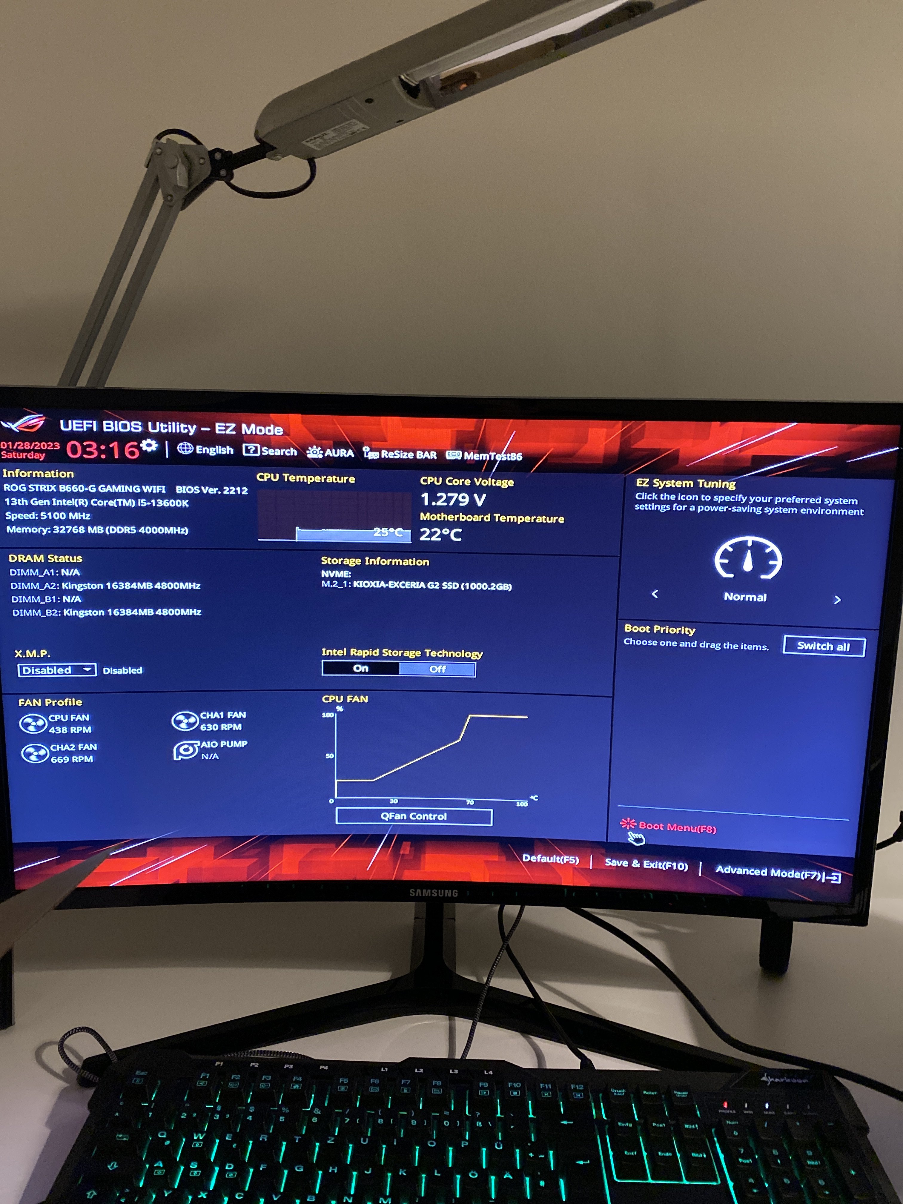

Habe nochmal alles abgeklemmt und angeschlossen, siehe da, es läuft. Kein Plan was jetzt falsch war. Aber danke für die Tipps. Vermutlich dauert es nicht lange bis ich mit der nächsten frage um die Ecke komme :D. Danke für die flotte Unterstützung, so macht das Spaß :).

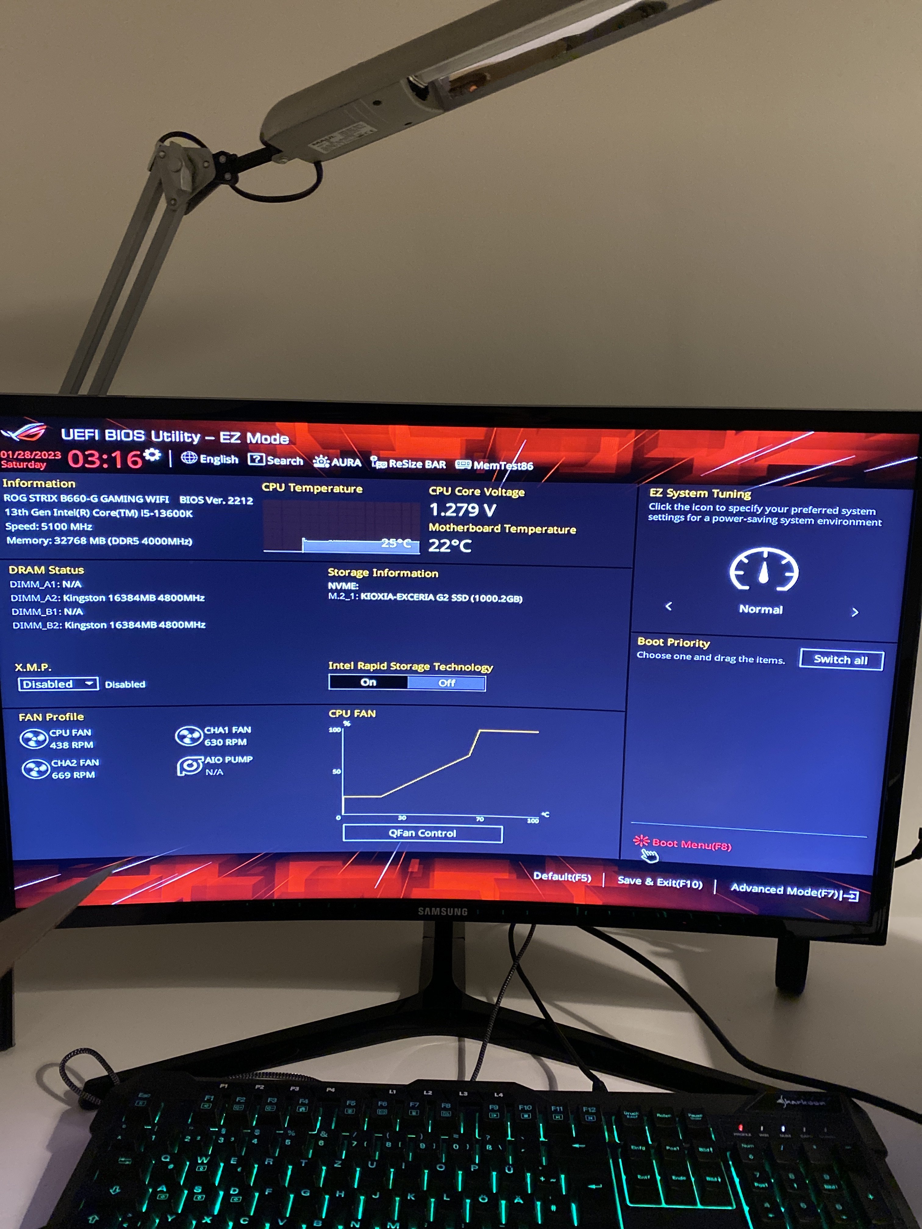

PS: da kommt schon die nächste frage. Warum zeigt der mit nur 4000MHZ anstatt 5600 an?

Motorrad schrieb:
Dazu mußt du noch das XMP- Profil laden oder den Speicher manuell einstellen!

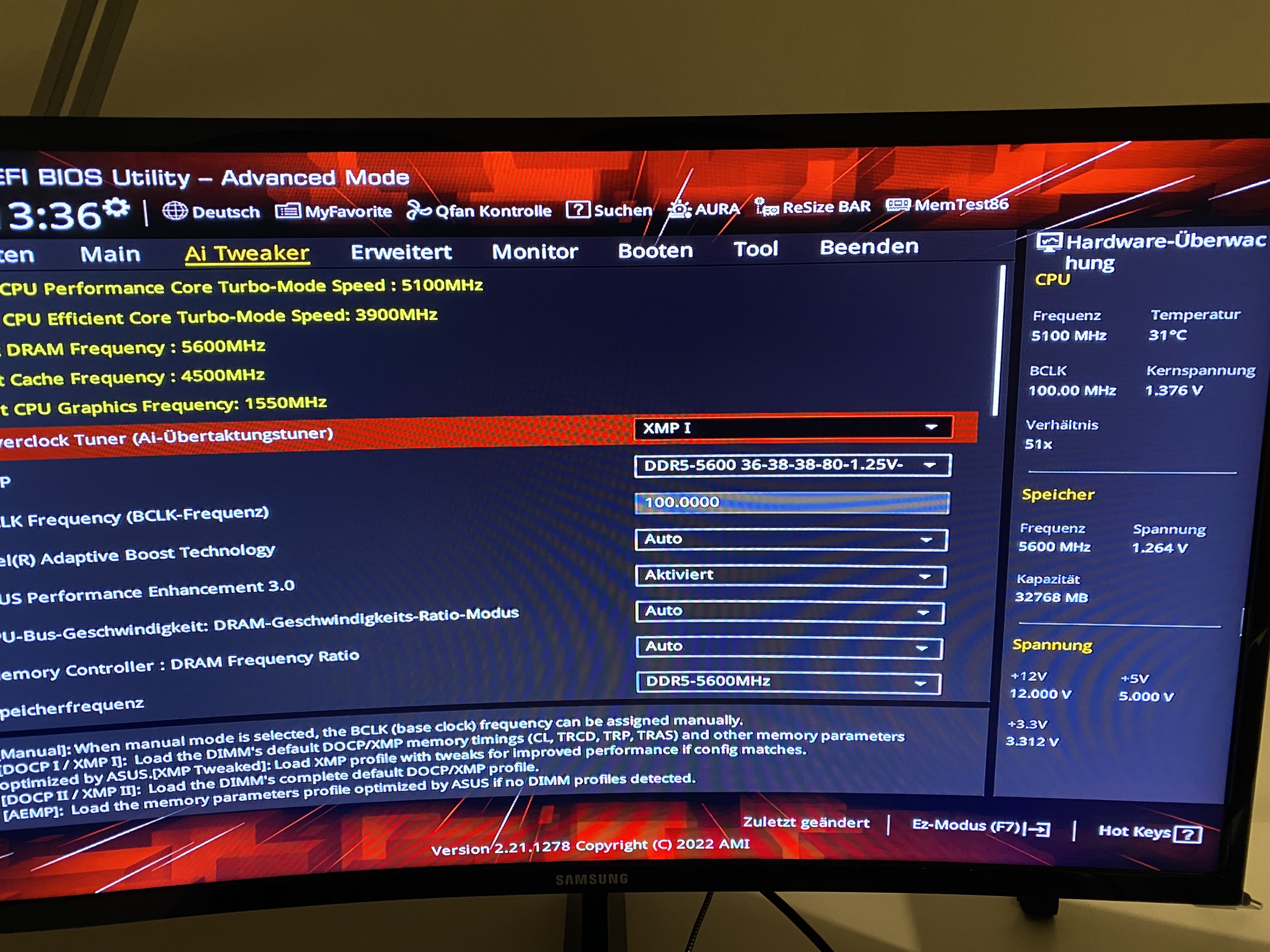

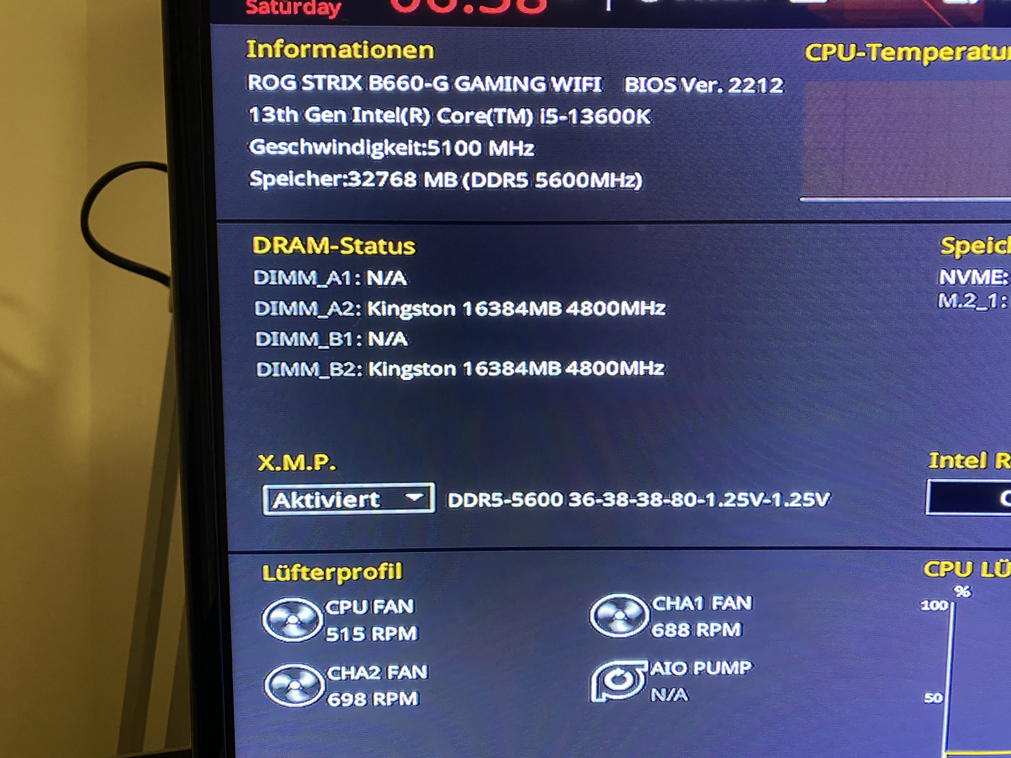

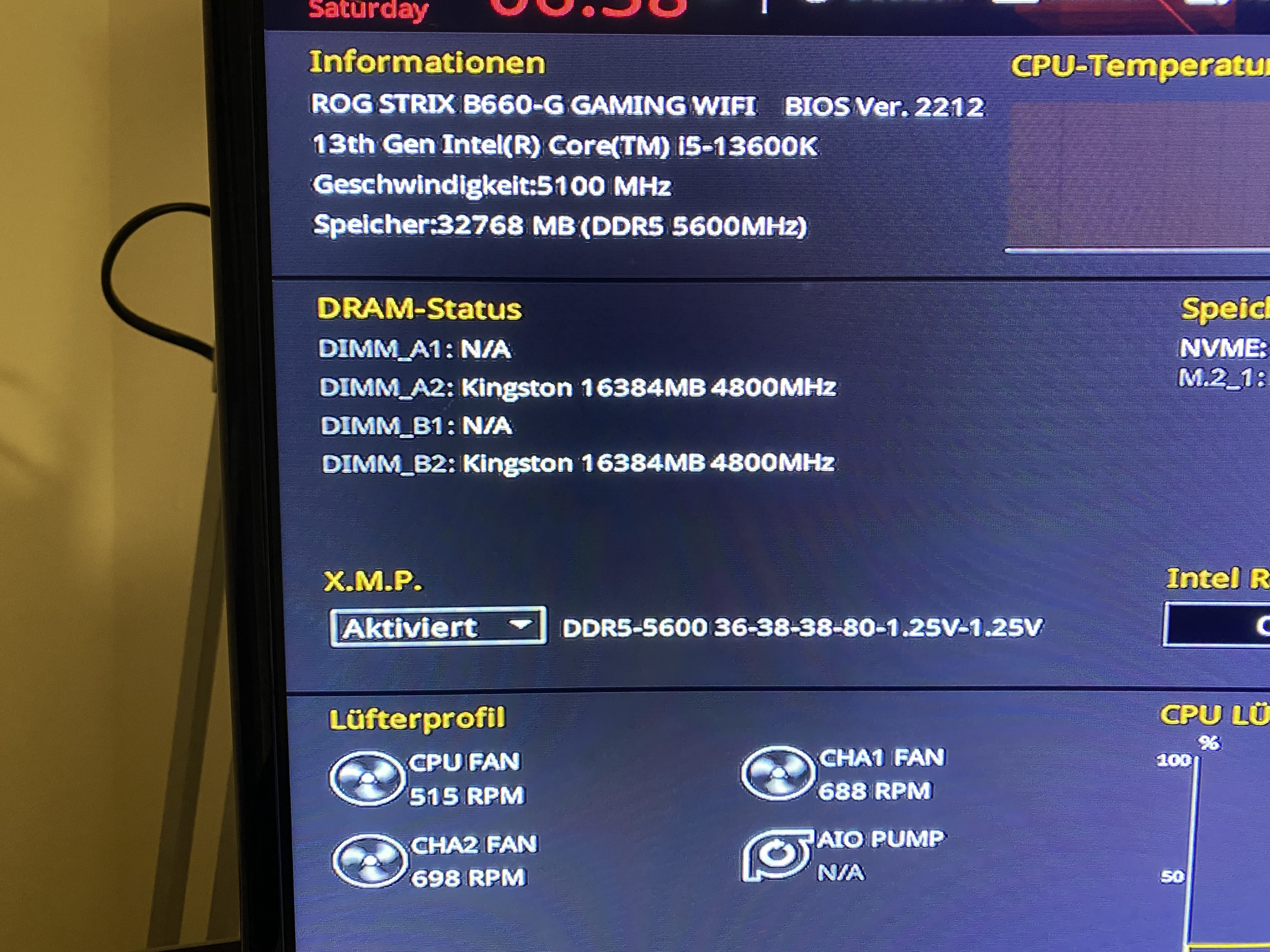

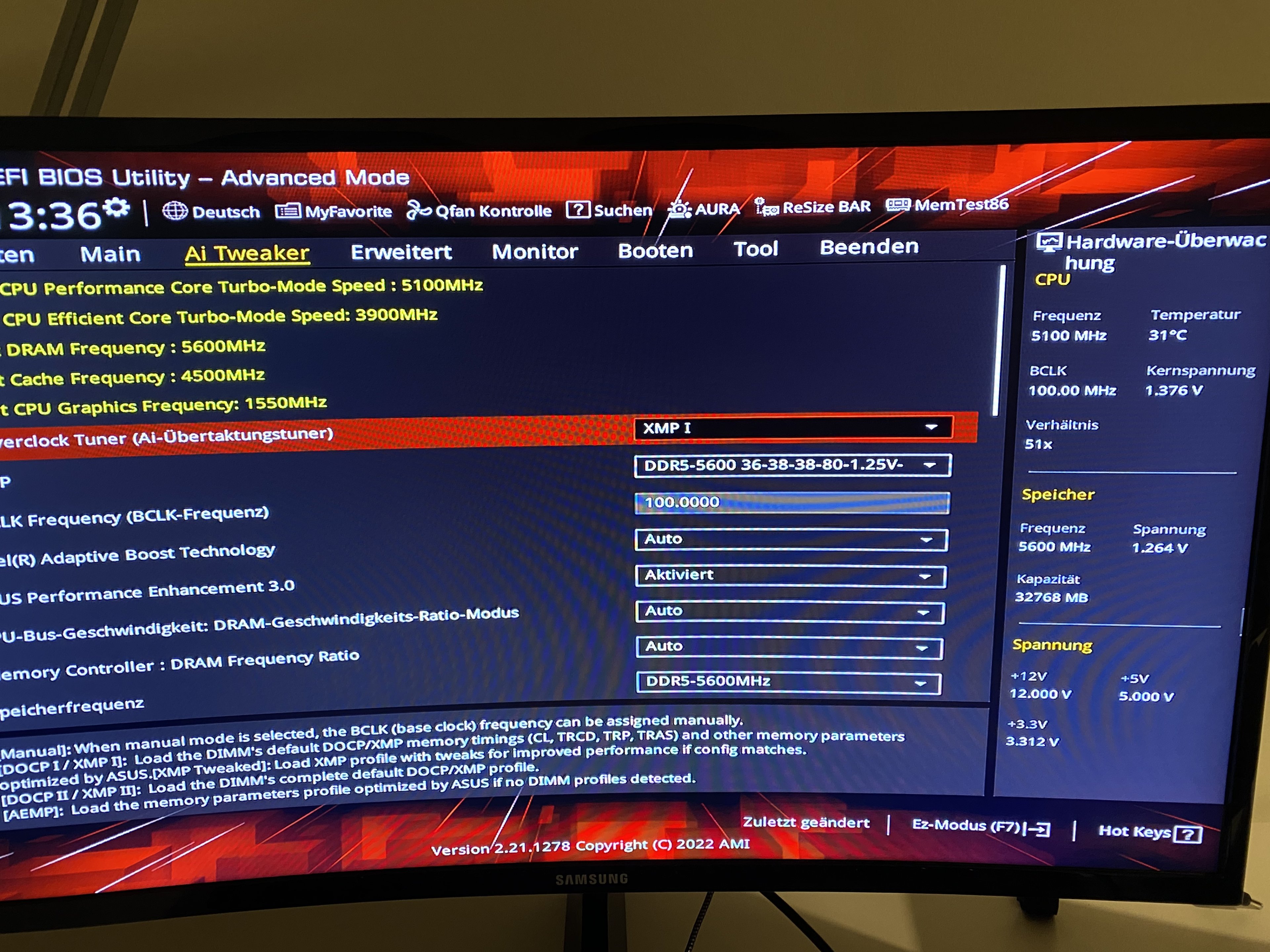

Habe XMP aktiviert und das Profil 1 angewählt, danach einen MemTest gemacht. Der lief mit 0 Fehler durch, allerdings wird mir auf der einen Seite 4800 MHZ angezeigt, darüber 5600 und auf einer anderen ebenfalls 5600. Nach welcher Info muss man da jetzt gehen? Oder steht unter DRAM-Status nur die Bezeichnung?
Generell frage ich mich warum man da erst etwas ändern muss, obwohl der RAM auf der Kompatibilitätsliste steht?! Solange es zum Schluss klappt kann es mir ja Wurscht sein :D.
