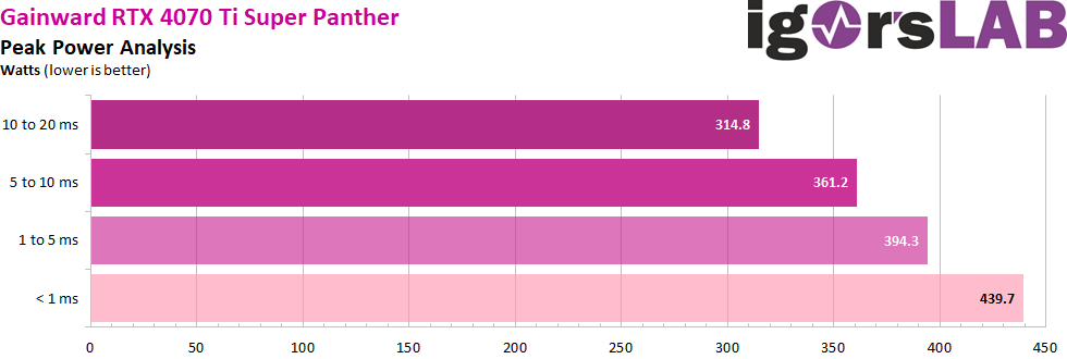

Betrachtet man die Lastspitzen bis 10 ms einer 4070 TI Super, gehen diese bis ca. 360W, dann wären wir bei 480W. Selbst damit hat man noch ca. 70W Reserve.
Das Netzteil könnte also durchaus reichen, überlastet wird es reich rechnerisch nicht.
