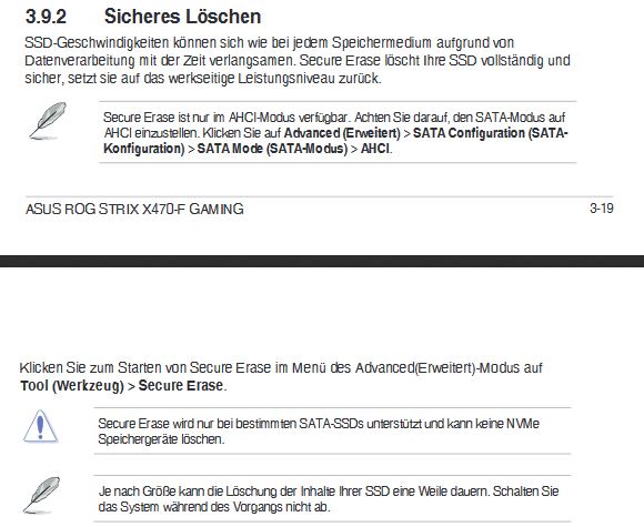

ist es das ? mehr find ich nicht in der anleitung. ich hab bis jetzt immer anders formatiert und da ist immer was übrig geblieben

Deine Frage ist unverständlich. Und was meinst du mit "anders formatiert"? Und was ist da "übrig geblieben"?Weißt du nicht, was ein BIOS-Reset ist? Weißt du nicht, wie man Windows von einem USB-Stick installiert?
Schreib mal bitte so, dass man verstehen kann, was du überhaupt meinst!
Nein hab noch nie bios reset gemacht.

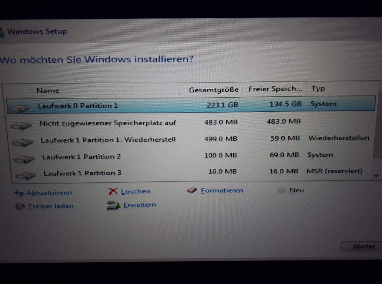

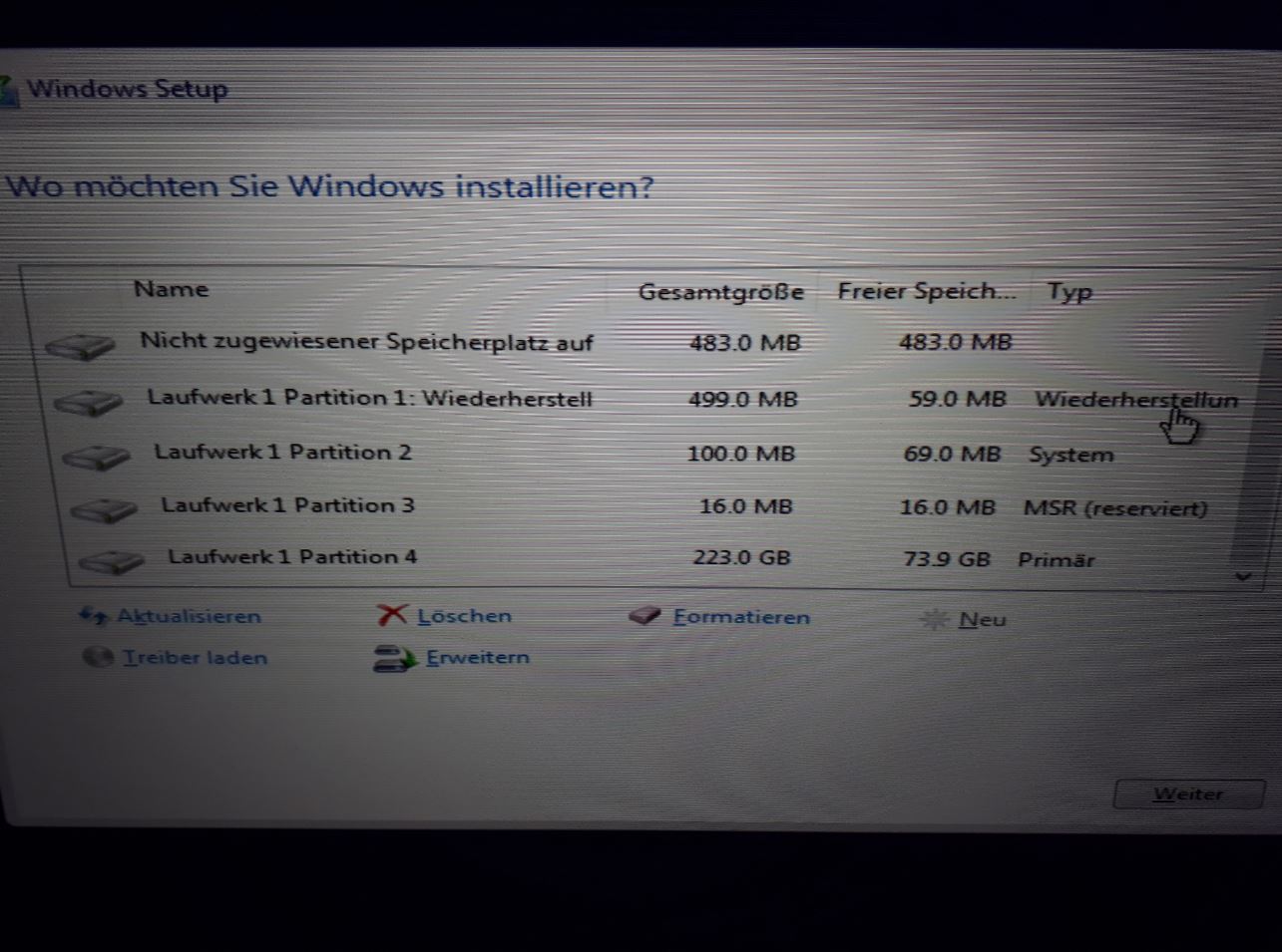

So über die CD hab ich immer formatiert und dann windows neu aufgesetzt aber wie man sieht immer was übrig geblieben. Das lässt sich leider nicht löschen/formatiern, deswegen dachte ich diese andere Methode übers bios, aber da steht das die ssd eventuel unbrauchbar gemacht wird.

OK. Du hast Probleme mit deinem PC, die du nicht genau beschreibst.
Du hast einen PC mit Komponenten, die du nicht nennst.
Du hast Müll-Software installiert, die du ebenfalls nicht nennst.
Du hast Avira installiert und behauptest, dass es nicht laufen würde.
Du setzt Windows neu auf von einer alten CD.
Du fummelst im Bios mit RAM-Takten und Latenzen rum, weist aber nicht, wie man einen Bios-Reset macht.
Willst du Hilfe, oder willst du uns verarschen?

Fang mit den Grundlagen an:
Öffne einen Browser. Geh auf die Website des Herstellers deines Mainboards. Suche dein Modell. Gehe in den Supportbereich/Downloads. Dort findest du das Handbuch deines Mainboards als PDF. Da stehen alle möglichen Sachen drin. Z.B. wie du ein Biosupdate durchführst. Das Bios sollte, sofern nicht bereits durchgeführt, auf den aktuellsten Stand gebracht werden (keine beta nehmen).
Dann führst du einen Cmos-clear durch. Handbuch und Google sind in dieser Hinsicht Freunde.
Du googelst nach dem Windows MediaCreationTool, lädst dir das Programm von der Microsoftseite runter. Du stöpselst einen USB-Stick ein und startest das Windows MediaCreationTool (vom Festspeicher deines PCs aus) und verwandelst den USB-Stick in ein Windows-Installationsmedium (alle Daten auf dem Stick gehen dabei verloren, also nimm einen, an dessen Inhalt dir nichts liegt).
Du bootest diesen Stick. Funktioniert wie deine CD, nur dass es die aktuellste Windows-Version ist. In dem Fenster 'Wo möchten sie Windows installieren' löschst du jede Partition (es empfiehlt sich, nur die HDD/SSD angeschlossen zu haben, auf der Windows landen soll). Am Ende sollte nur 1 Posten 'nicht zugewiesener Speicherplatz' übrig bleiben. Dann lässt du Windows alles neu einrichten.
