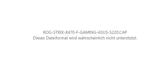

Danke für den Ausschnitt aus dem Handbuch hab bei bios geschaut^^
1. Problem bei bios update steht diese datei format wird wahrscheinlich nicht unterstützt ?!
Das wird mit fotos geöffnet ????????? CAP-Datei

Was versuchst du? Doppelklick der *.cab Datei in Windows? Steht davon was im Handbuch?
Bei Asus gibt es das Handbuch auch auf Deutsch Also sollte Verständnisprobleme ausbleiben.
Punkt 3.11.2 befolgen. Entweder per USB-Stick (fat32 formatieren), oder direkt aus dem Bios per angestecktem Ethernetkabel (Internet). Die zweite Variante sollte Narrensicher sein.

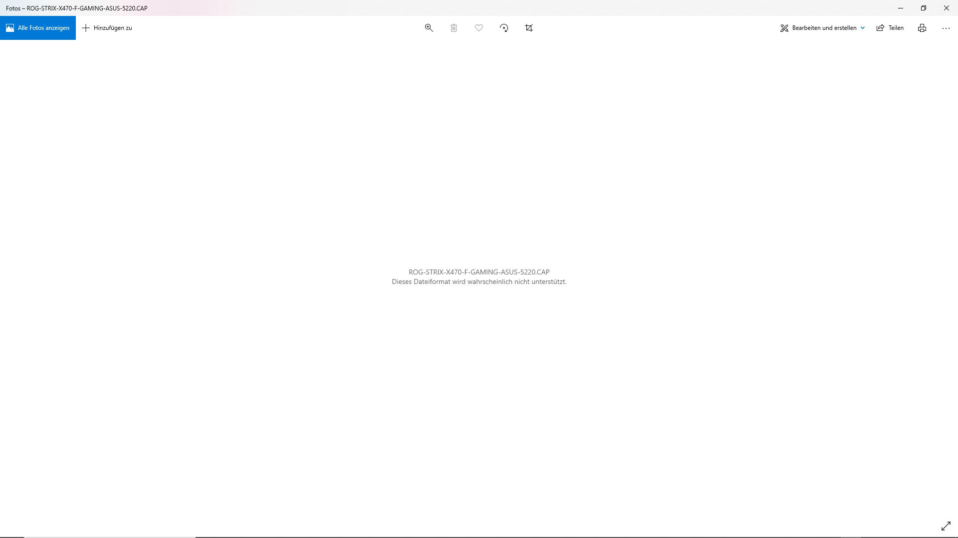

ich sollte doch erst ein bios update machen ?
wenn ich da doppelklick draufmach kommt das
warte schau mir das mal an
Im Handbuch steht nichts von Doppelklick der *.cab Datei unter Windows, also wie soll das funktionieren?
Punkt 3.11.2 im Handbuch befolgen.
Biosdatei auf einen fat32 formatierten USB-Stick schieben (nur die Datei, kein Verzeichnis). Dann Bios nach einem Neustart aufrufen. USB-Stick einstöpseln.
Advanced Modus aktivieren. Asus EZ Flash Utility starten, usw. Steht alles im Handbuch.

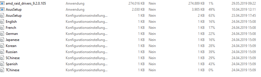

"Nein! Hat dir hier jemand geraten, irgendwelche asus-Treiber zu installieren? Windows holt sich erstmal alle Treiber, die es braucht, selbst!"
Nicht alles. Allein um die Realtek-konsole zu haben musste ich den audio-treiber installieren.
https://www.asus.com/de/Motherboards/ROG-STRIX-X470-F-GAMING/HelpDesk_Download/
D.h. dein PC piepst jetzt lauter und ist noch langsamer geworden?
Was soll uns dein Bild von den "asus amd Treibern" sagen?

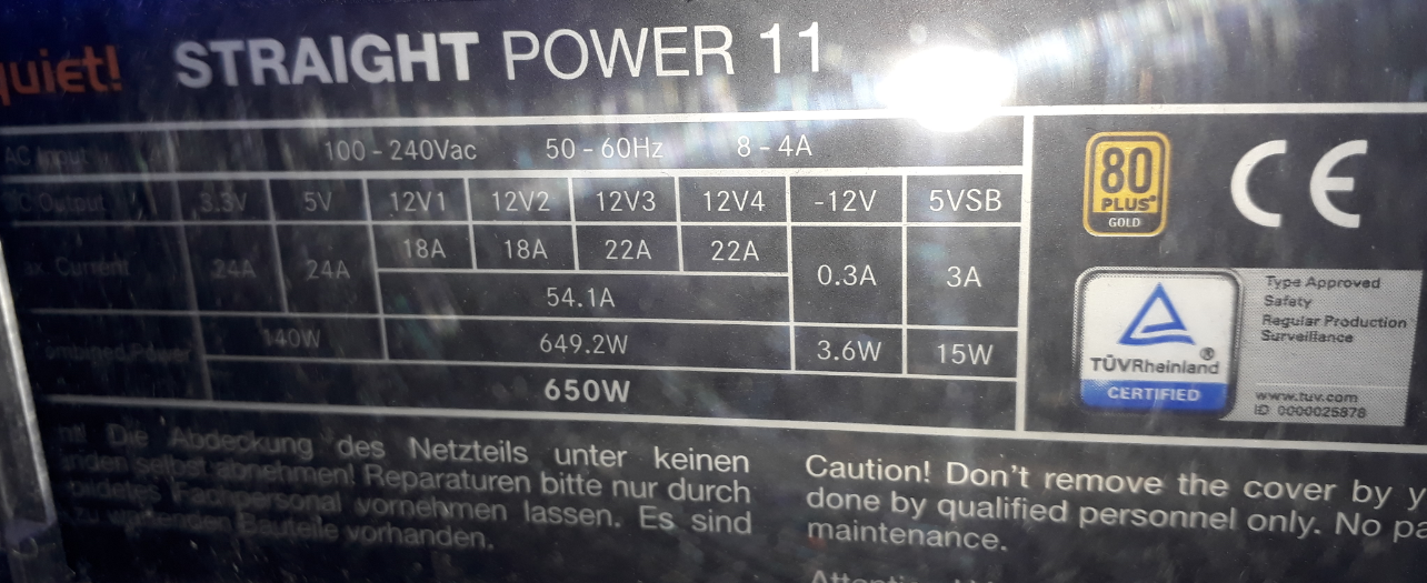

welche hardware hab ich vergessen zu schreiben ? steht doch im benchmark. netzteil ist be quiet 650watt gold
Bequiet fertigt mehr als nur ein Netzteil. Mach zur Not ein Foto vom Aufkleber.
Ein Piepsen beim Start des Rechners kann, je nach Mainboard ganz normal sein. Der Piepscode, auf den du dich beziehst, kommt, wenn der Rechner nicht startet, weil eine Komponente als fehlerhaft erkannt wird.
das foto vom netzteil anbei und danke für die info wegen dem piepsen.
