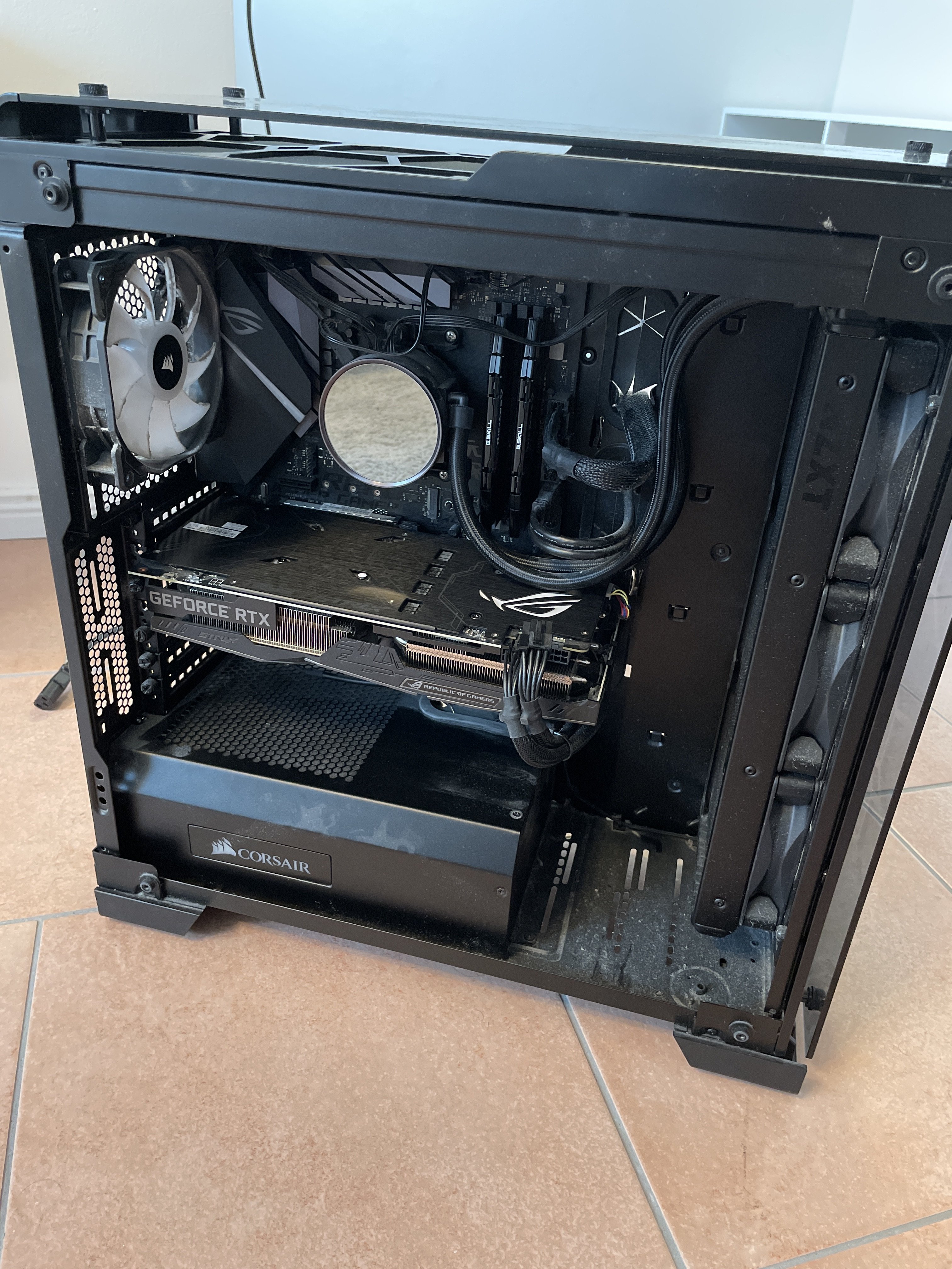

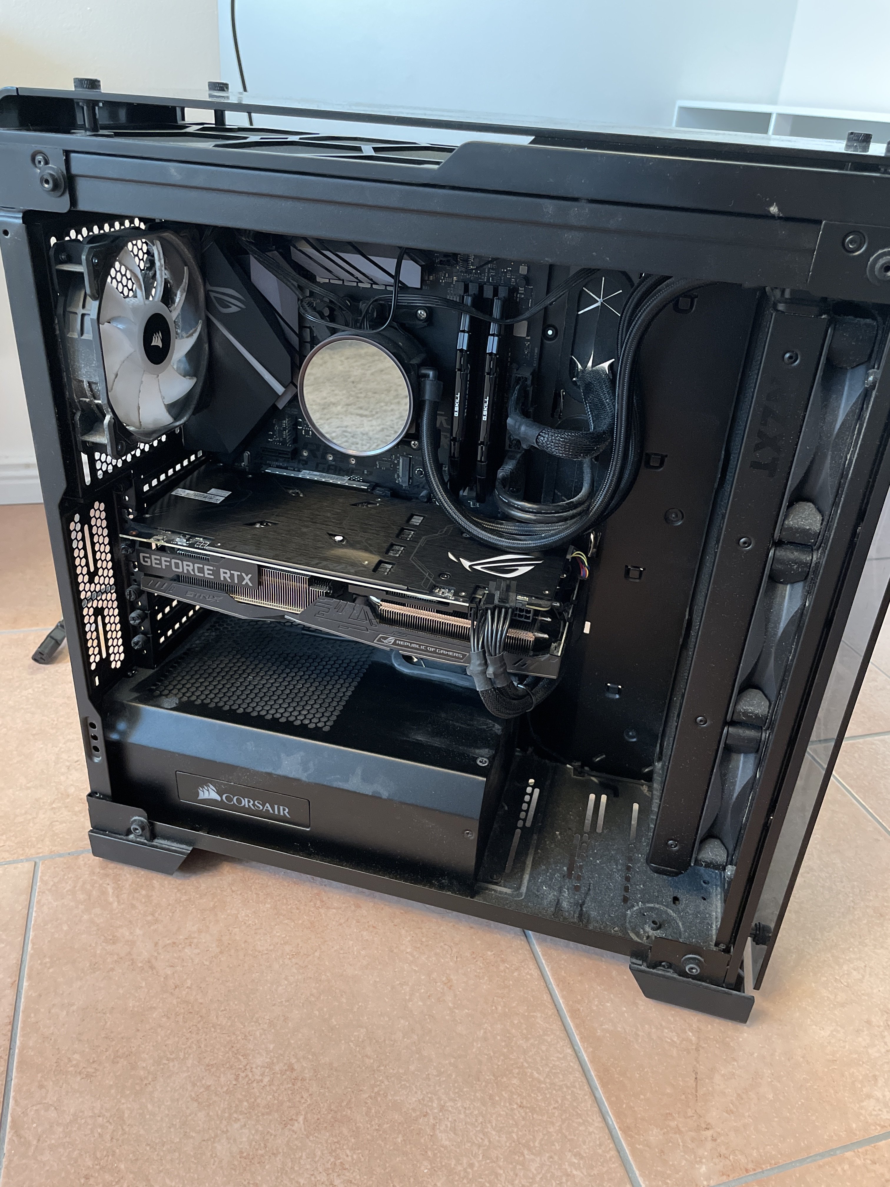

Hallo Leute,
Vor einigen Tagen ist mein Pc beim Spielen von Valorant plötzlich ausgegangen als hätte jemand den Stecker gezogen. Seitdem geht er nicht mehr an. Versuche ich ihn zu startet macht mein Netzteil ein klick- Geräusch. Ich habe die Nullmethode durchgeführt und bin dazu gekommen, dass mein PC nachdem ich meine Grafikkarte komplett vom Mainboard ausbaue angeht. Ziehe ich hingegen nur die Stromverbindung von der Grafikkarte raus und lasse sie noch im Mainboard startet der pc nicht. Es wäre noch zu erwähnen das wenn ich denn Anschaltknopf drücke der Grafikkarte so aussieht als versuche sie zu starten aber kein Strom bekommen würde. Laut Nullmethode soll ja jetzt entweder der CPU oder das Mainboard hinüber sein was denkt ihr?
Hier mein Setup:
Wasserkühlung NZXT
Amd Ryzen 2700x
Geforce RTX 2070
Gskill Ram
850 Watt be quite Netzteil
Habe noch ein Bild vom System angehängt.
Vielen Dank im voraus!
Stecker ziehen - Netzteil.
Hast Du Eins zum Testen da?
Man müsste erstmal eine andere Grafikkarte einbauen, schon verdächtig das der PC ohne Grafikkarte angeht.
Hast einen zweiten PC um die Grafikkarte zu testen? Die könnte tatsächlich defekt sein.

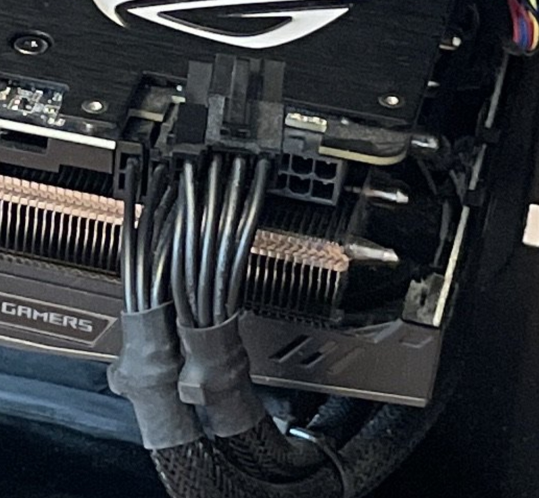

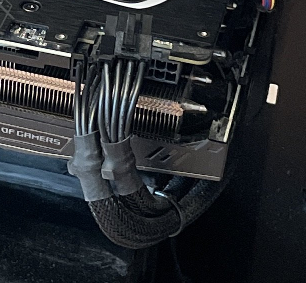

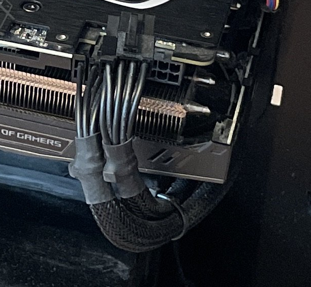

Was soll denn das?
Die Karte wird ja gar nicht korrekt mit Strom versorgt, Anschlüsse.
Reaktionen: Linuxfreakgraz
Nickel schrieb:
Was soll denn das?
Die Anschlüsse stammen noch von meinen Experimenten, waren alle korrekt angeschlossen 👍
Hatte versucht es nur mit einzelnen Stromversorgungen anzukriegen.
Dachte ich mir schon.
Dann Beitrag #7 nochmals beachten, später halt je nachdem.
