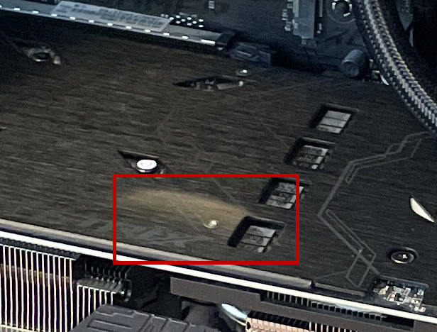

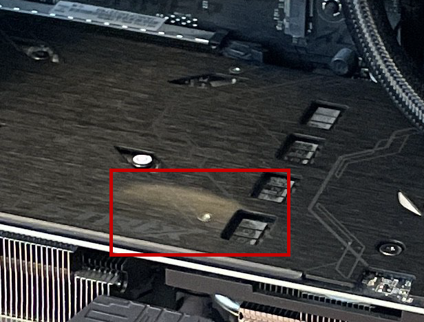

Müsste für einen Kurzschluss nicht die Sicherung am Stromkasten rausspringen?GerRepair schrieb:Nicht weiter rumtesten.
Das die Karte nicht genug Strom zum starten bekommt ist eigentlich unmöglich ,wenn sich der PC ohne Karte einschalten lässt. Dein Problem wird ein Kurzschluss auf dem PCB der Karte sein. Vermutlich im Bereich der GPU VRMS. Typischer defekt. Am besten mal mit einem Multimeter die 8 Pin Anschlüsse ausmessen !
Das schöne Klickgeräusch ist deine Überlastabschaltung vom Netzteil.![]()
Wie erklärst du dir eigentlich das der PC nur angeht, wenn die Grafikkarte vollständig aus dem Mainboard genommen wird. Ist sie jedoch drin und nur die Stromverbindung nicht angeschlossen geht der pc nicht mehr an.GerRepair schrieb:Nein warum auch ? Wir reden von einem Kurzschluss auf der Grafikkarte. Daher reagiert dein Netzteil mit dem Überlastschutz.
Ich gebe dir den Tipp nicht weiter rumzubasteln.
Schick sie lieber zur Reparatur bzw. zum Prüfen ein. Ich wäre da eine gute Anlaufstelle oder falls es ein richtiger Reparaturshop sein soll würde ich dir Krisfix.de empfehlen.

Es kann sich also eventuell noch lohnen sie zu reparieren? Und was sagst du dazu das der Bildschirm schwarz bleibt, wenn ich die neue Grafikkarte einlegen. Hast du eine Idee dazu?AssassinWarlord schrieb:wie GerRepair sagte - eindeutig Mosfet defekt auf der Karte, oder im einfachsten falle nur ein Keramikkondensator der da auf Kurzschluss auf der karte gegangen ist.
Nicht weiter rumtesten mit der karte, sonst wird der schaden auf der karte nur noch größer. Jemand der sich damit auskennt soll die mal ausmessen und schauen, ob die GPU noch lebt, oder ob es durchgeschlagen hat.
Nix unbekanntes unter uns die karten reparieren - wobei ich selber nicht mehr aktiv karten repariere.
