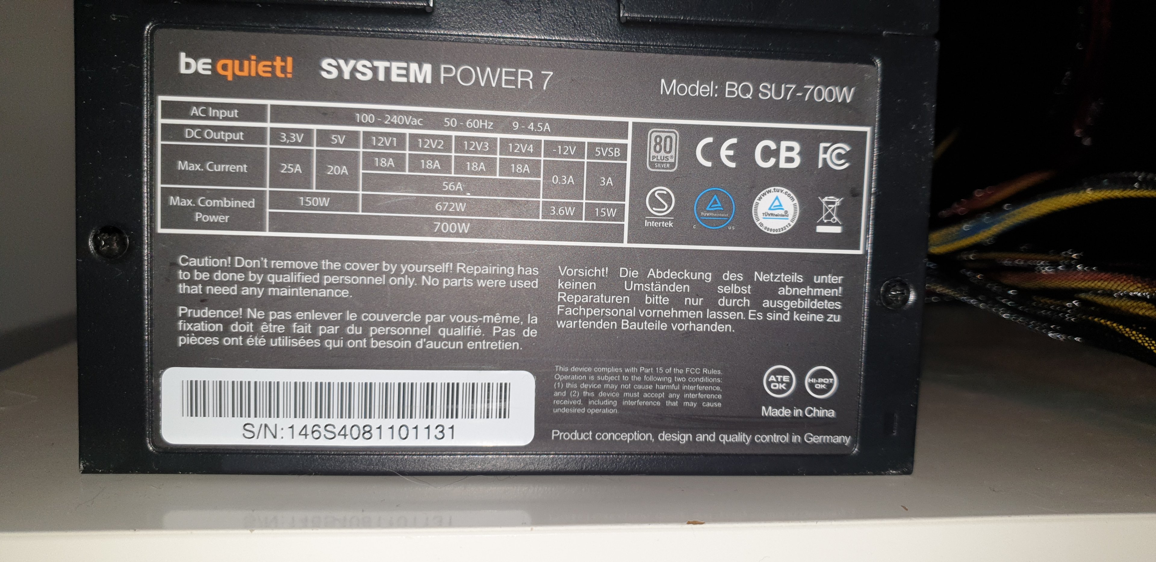

Ich könnte noch ein Netztteil ausprobieren ist aber auch ein altes von BeQuiet, weswegen ich das noch nicht ausprobieren wollte. Das Netzteil ist in einem Rechner der auch ohne Probleme läuft, nur da das noch älter ist vertrau ich dem nicht ganz so.

welches ist das "alte[s] von BeQuiet" und warum vertraust du dem "nicht ganz so"? dass es älter als das System Power 9 ist sagt nicht unbedingt viel aus.
@Deathangel008
Das ist ein su7 700w. Das stimmt wohl. Was hab ich für eine Wahl, ich probiere es einfach mal aus.
steckt das auch in nem rechner der keine 300W schluckt?:evillol:
an sich nichts was in nem aktuellen rechner was zu suchen hat, aber hier zum gegentesten ausreichend.

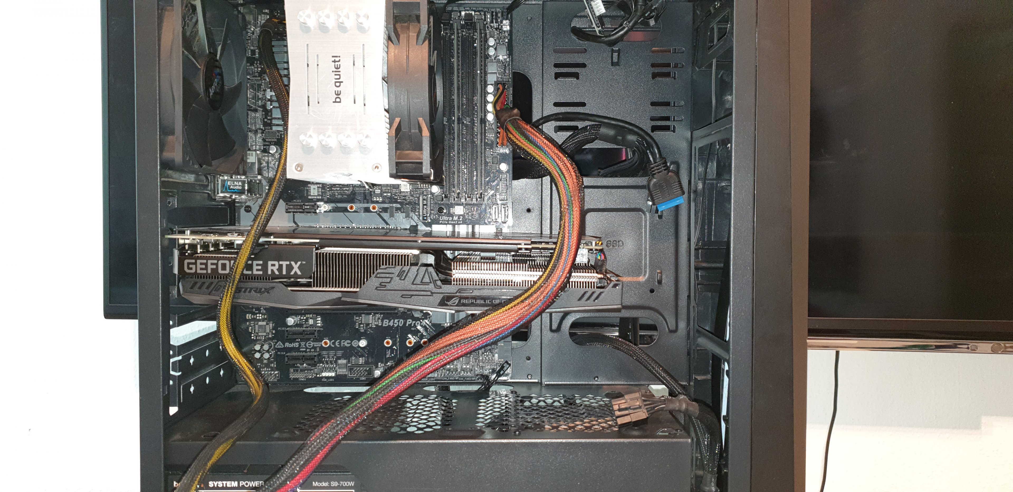

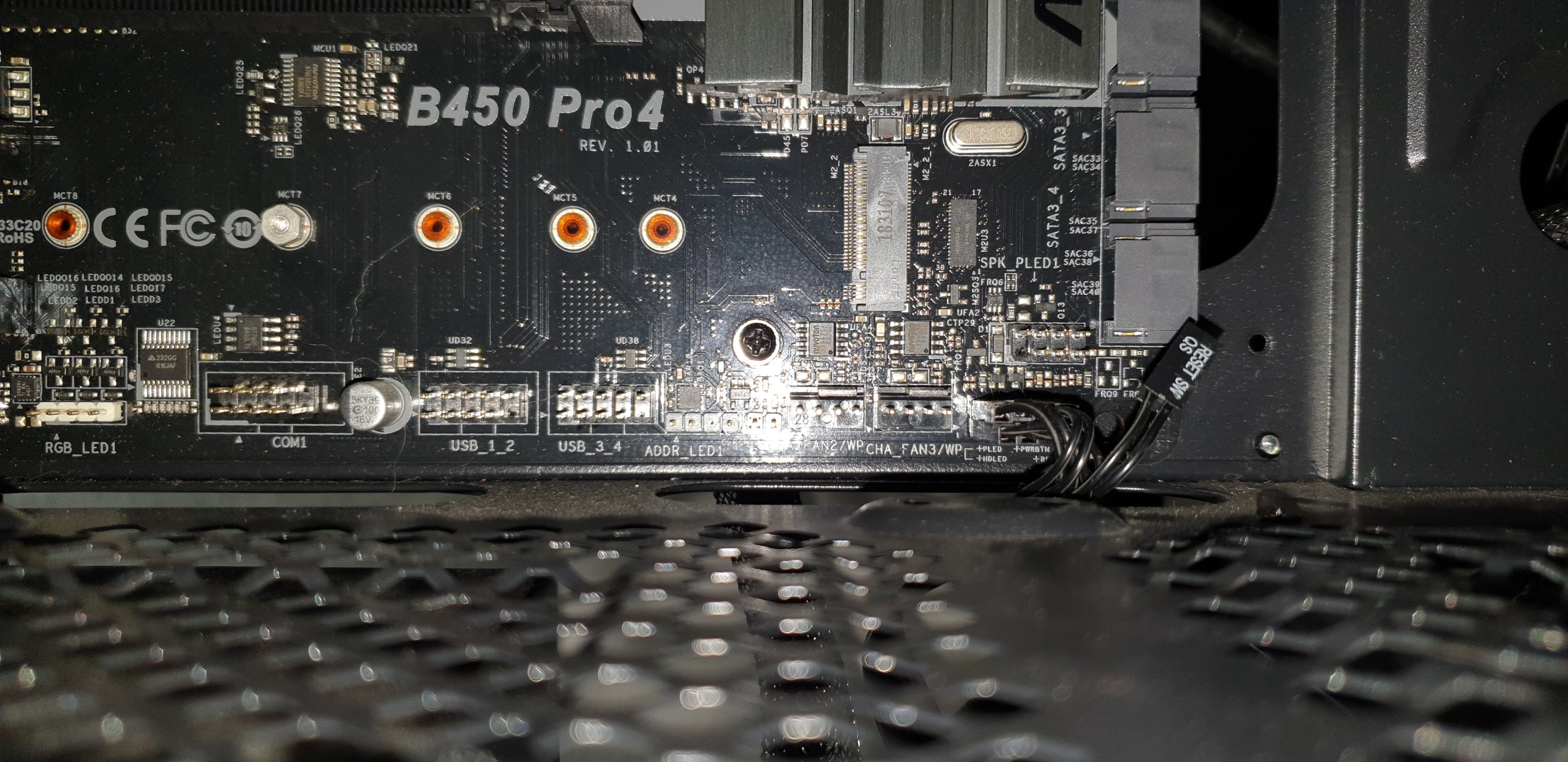

Mach mal Fotos die aussage kräftig sind, gut belichtet und hochauflösend sind von den Innerein im PC und lade die dann mal hier hoch...
Jaa ich weiß sieht kaotisch aus, wollte nicht alles zerlegen. Graka hab ich nur für das Bild nicht angeschlossen.

War beim Test der Stecker von der Grafikkarte dran?
Reaktionen: Chipper

Das SU7 würde ich darin nicht mehr nutzen... selbst nen SP9 ist in meinen Augen etwas unpassend aber okay - den PC mal ohne Gehäuse aufgebaut auf einem Karton, passiert da das gleiche ? Mainboard Abstandshalter auch nur an die Stellen verbaut an denen auch von oben Schrauben rein kommen ?
Die Frage wäre schon zu spät, wenn dem so wäre!!
sollte wohl der fall sein, der rechner lief vorher ja einwandfrei. und von selber wechseln die teile glaube ich nicht die position:D
