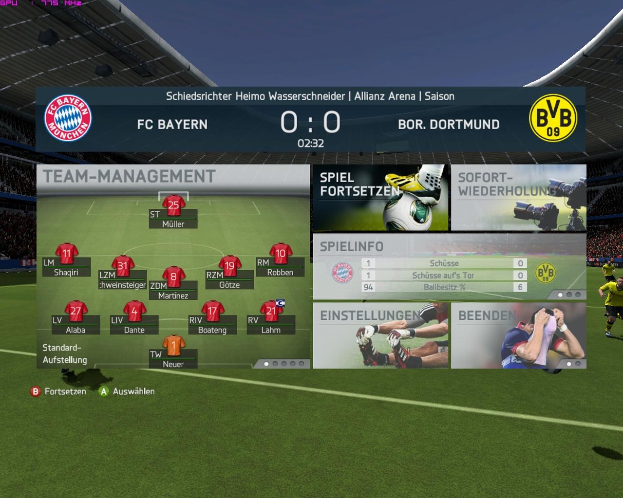

Ist noch ein alter pentium 4 mit 3.4ghz. So zum spielen hat er mir aber immer gereicht. Leider spinnt er jetzt seit knappen 2 wochen sehr rum so dass ich spiele welche ich vorher flüssig spielen konnte jetzt nur noch sehr schlecht laufen.
z.b fifa 14 lief vorher flüssig, läuft jetzt nur noch hakend sodass ein einfacher pass über 5meter schon mehrere sekunden dauert auch lassen sich meine spieler nicht mehr gescheit steuern. Dies ist aber nicht nur bei fifa so sondern auch bei assassins creed oder man glaubt es kaum roller coaster tycoon 3. Windows 7 32bit wurde vorgestern schon neu aufgesetzt. treiber sind alle aktuell.

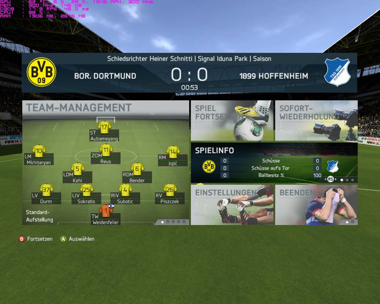

also an der graka liegt es nicht die liegt so zwischen 0%- 30% auslastung und hat max 55grad. benutze die 6870 black edition.
allerdings ist meine cpu während des spielens ständig auf 90-100% getestet mit fifa 14 auf niedrigsten einstellungen.

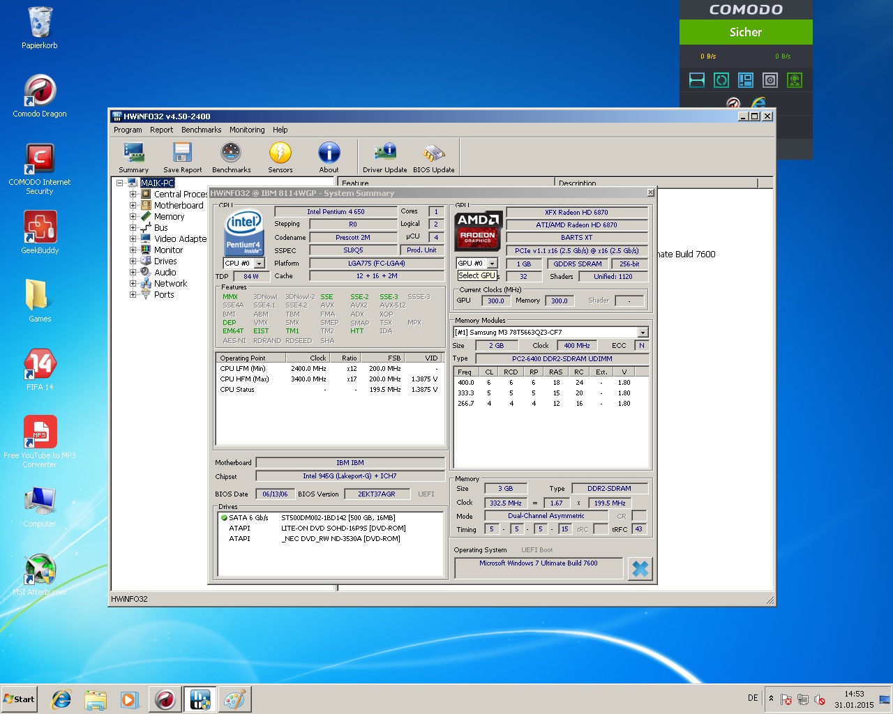

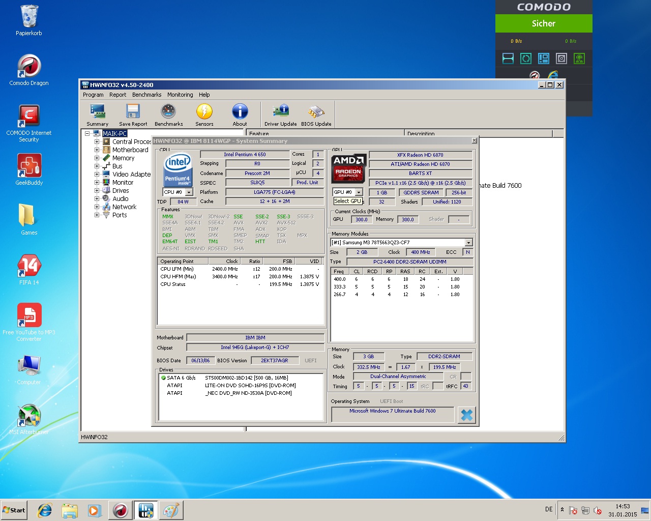

vielleicht hilft das
Wenn da immer nur 300MHz stehen, liegt es ganz klar an der Grafikkarte. Die taktet dann gar nicht hoch. Sollten 940 MHz sein. Deswegen wird sie auch nicht ausgelastet.
Und von wegen max 55°C. Hat ja bei 300MHz schon 62°C. Bei 940MHz wird sie eventuell anfangen zu qualmen. ;)
Und ob es vielleicht auch noch an der CPU liegt, lässt sich nur sagen, wenn du wenigstens noch den Takt anzeigen lässt.
Das was nicht auf 100 % ist, limitiert auch nicht.
CPU ist überfordert. -> GPU muss ständig warten -> Taktet runter.
Das Problem ist bei der CPU zu suchen. Du solltest dir eigentlich auch den CPU-Takt und TEmperatur anzeigen lassen können im MSI Afterburner.

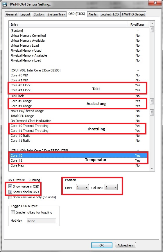

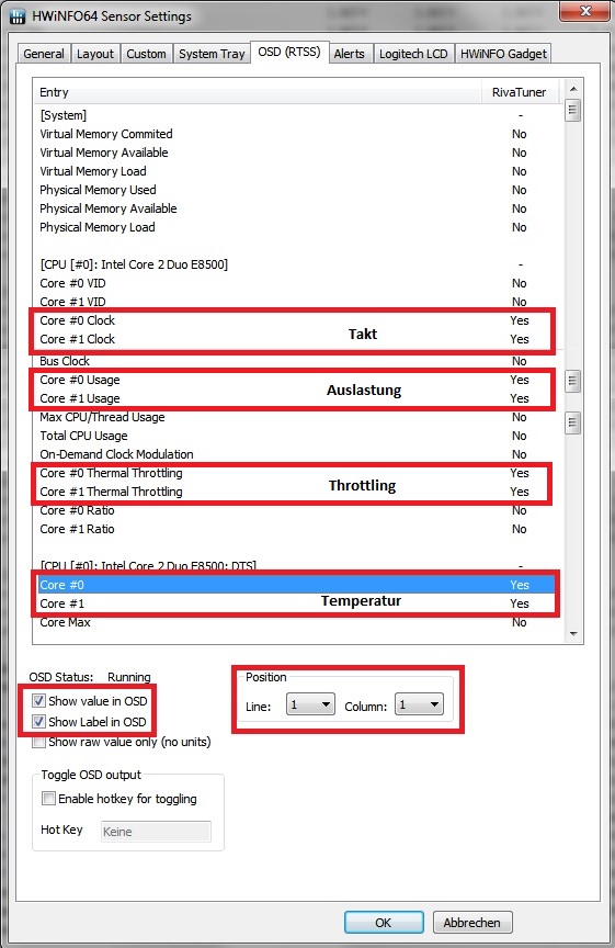

Nutze HWiNFO.
Ich meinte ja, HWiNFO für das OSD nutzen.
Value = Wert
Label = Name
Line = Zeile
Column = Spalte
Also :
Core0 > Value/Label > 1/1
Core0 Usage > Value > 1/2
Core0 Clock > Value > 1/3
Core0 Thermal Throttling > Value > 1/4
Dein OSD im Afterburner stellst du wie in deinem allerersten screenshot ein(CPU1 usage kannst du weglassen, hast du in HWiNFO).
Zusätzlich startest du HWinFO im Sensormodus mit den gezeigten Einstellungen.
Die CPU ist natürlich alles andere als optimal für das Spiel. Die Systemvoraussetzungen nennen eine Dual Core CPU.
Ob das der alleinige Grund ist, dass die GPU nicht hochtaktet, kann ich nicht beurteilen.
Der Prescott ist darüber hinaus dafür bekannt, dass er eine gute Kühlung benötigt.
