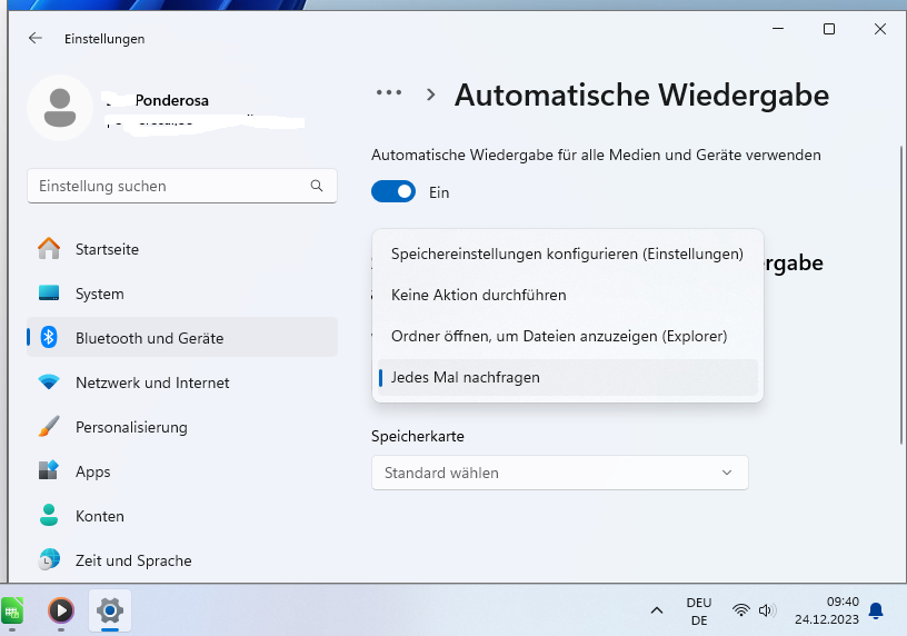

Flashkop schrieb:
1. USB kann kein Plug&Play.
Hat dann eventuell mit der automatischen Wiedergabe zu tun.
Das ist richtig eingestellt.

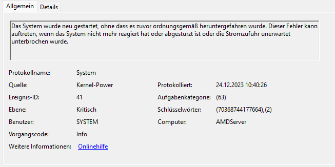

redjack1000 schrieb:
Nenne uns dazu mal Details. In der Regel gibt es dazu Einträge im Ereignisprotkoll von Windows, welche Fehler sind dort enthalten?
CU
redjack

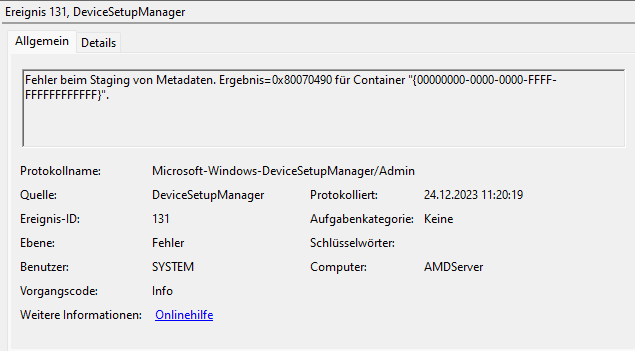

Was denn Genau?
Das sind die Ereignisse mit den Neustarts (Blue Screen) als Auszug:
Kritisch 24.12.2023 10:40:26 Kernel-Power 41 (63)

Administrative Ereignisse (Auszug)
Fehler 24.12.2023 10:37:38 DeviceSetupManager 131 Keine
Warnung 24.12.2023 10:37:37 DeviceSetupManager 201 Keine

Warnung 24.12.2023 10:28:02 DeviceSetupManager 202 Keine
Warnung 24.12.2023 10:28:02 DeviceSetupManager 200 Keine
Warnung 24.12.2023 10:28:02 DeviceSetupManager 201 Keine
Fehler 24.12.2023 10:28:02 Service Control Manager 7023 Keine
Fehler 24.12.2023 10:28:02 BugCheck 1001 Keine
Warnung 24.12.2023 10:28:02 LSA (LsaSrv) 6155 Keine
Warnung 24.12.2023 10:28:01 LSA (LsaSrv) 6155 Keine
Warnung 24.12.2023 10:28:01 Wininit 15 Keine
Warnung 24.12.2023 10:27:55 aqnic650 14 Keine
Warnung 24.12.2023 10:27:55 e2fnexpress 27 Keine
Warnung 24.12.2023 10:27:55 Kernel-PnP 219 (212)
Warnung 24.12.2023 10:27:54 Kernel-PnP 219 (212)
Fehler 24.12.2023 10:28:02 Eventlog 1101 Ereignispozessor
Kritisch 24.12.2023 10:27:54 Kernel-Power 41 (63)
Fehler 24.12.2023 10:27:54 volmgr 162 Keine
Fehler 24.12.2023 10:28:02 EventLog 6008 Keine
Warnung 24.12.2023 10:25:54 BTHUSB 3 Keine
Fehler 24.12.2023 10:25:06 DeviceSetupManager 131 Keine
Warnung 24.12.2023 10:24:40 e2fnexpress 27 Keine
Fehler 24.12.2023 10:24:34 DeviceSetupManager 131 Keine
Fehler 24.12.2023 10:24:32 DeviceSetupManager 131 Keine
Fehler 24.12.2023 10:24:30 DeviceSetupManager 131 Keine
Fehler 24.12.2023 10:24:28 DeviceSetupManager 131 Keine
Fehler 24.12.2023 10:24:27 DeviceSetupManager 131 Keine
Fehler 24.12.2023 10:24:25 DeviceSetupManager 131 Keine
Fehler 24.12.2023 10:24:22 DeviceSetupManager 131 Keine
Warnung 24.12.2023 10:24:18 DeviceSetupManager 201 Keine
Warnung 24.12.2023 10:23:53 DeviceSetupManager 201 Keine
Fehler 24.12.2023 10:23:39 DistributedCOM 10010 Keine
Fehler 24.12.2023 10:23:11 DeviceSetupManager 131 Keine
Warnung 24.12.2023 10:23:00 DeviceSetupManager 201 Keine
Warnung 24.12.2023 10:22:43 DistributedCOM 10016 Keine
Warnung 24.12.2023 10:22:39 DeviceSetupManager 201 Keine
Warnung 24.12.2023 10:22:18 DistributedCOM 10016 Keine
Warnung 24.12.2023 10:22:18 DeviceSetupManager 201 Keine
Warnung 24.12.2023 10:21:56 DeviceSetupManager 201 Keine
Fehler 24.12.2023 10:21:14 DeviceSetupManager 131 Keine
Warnung 24.12.2023 10:21:14 DeviceSetupManager 201 Keine
Warnung 24.12.2023 10:20:53 DeviceSetupManager 201 Keine
Warnung 24.12.2023 10:20:44 DistributedCOM 10016 Keine
Warnung 24.12.2023 10:20:43 DistributedCOM 10016 Keine
Warnung 24.12.2023 10:20:41 DistributedCOM 10016 Keine
Warnung 24.12.2023 10:20:39 DistributedCOM 10016 Keine
Warnung 24.12.2023 10:20:32 e2fnexpress 27 Keine
Warnung 24.12.2023 10:20:32 DistributedCOM 10016 Keine
Warnung 24.12.2023 10:20:32 DeviceSetupManager 201 Keine
Warnung 24.12.2023 10:20:30 DistributedCOM 10016 Keine
Warnung 24.12.2023 10:20:28 DistributedCOM 10016 Keine
Warnung 24.12.2023 10:20:22 e2fnexpress 27 Keine
Fehler 24.12.2023 10:20:20 Service Control Manager 7024 Keine
Warnung 24.12.2023 10:20:15 WMI 63 Keine
Warnung 24.12.2023 10:20:11 User Device Registration 360 Keine
Warnung 24.12.2023 10:20:11 DistributedCOM 10016 Keine
Warnung 24.12.2023 10:20:10 DistributedCOM 10016 Keine
Warnung 24.12.2023 10:20:09 DeviceSetupManager 201 Keine
Warnung 24.12.2023 10:20:09 DeviceSetupManager 202 Keine
Warnung 24.12.2023 10:20:09 DeviceSetupManager 200 Keine
Fehler 24.12.2023 10:20:09 Service Control Manager 7023 Keine
Warnung 24.12.2023 10:20:09 LSA (LsaSrv) 6155 Keine
Warnung 24.12.2023 10:20:09 Wininit 15 Keine
Warnung 24.12.2023 10:20:02 e2fnexpress 27 Keine
Warnung 24.12.2023 10:20:02 aqnic650 14 Keine
Warnung 24.12.2023 10:20:02 Kernel-PnP 219 (212)
Warnung 24.12.2023 10:20:01 Kernel-PnP 219 (212)
Fehler 24.12.2023 10:20:09 Eventlog 1101 Ereignispozessor
Kritisch 24.12.2023 10:20:01 Kernel-Power 41 (63)
Fehler 24.12.2023 10:10:09 VSS 8193 Keine
Fehler 24.12.2023 10:10:09 EMC Captiva Scan Service 0 Keine
Fehler 24.12.2023 10:10:09 VSS 13 Keine
Fehler 24.12.2023 10:09:55 DistributedCOM 10010 Keine
Fehler 24.12.2023 10:09:54 DistributedCOM 10010 Keine
Fehler 24.12.2023 10:09:50 DistributedCOM 10010 Keine
Warnung 24.12.2023 10:07:32 BTHUSB 3 Keine
Warnung 24.12.2023 10:07:26 DistributedCOM 10016 Keine
Warnung 24.12.2023 10:06:45 DistributedCOM 10016 Keine
Fehler 24.12.2023 10:06:20 DeviceSetupManager 131 Keine
Warnung 24.12.2023 10:06:18 e2fnexpress 27 Keine
Fehler 24.12.2023 10:06:18 DeviceSetupManager 131 Keine
Fehler 24.12.2023 10:06:15 DeviceSetupManager 131 Keine
Fehler 24.12.2023 10:06:09 DeviceSetupManager 131 Keine
Fehler 24.12.2023 10:06:00 DeviceSetupManager 131 Keine
Fehler 24.12.2023 10:05:58 DeviceSetupManager 131 Keine
Fehler 24.12.2023 10:05:56 DeviceSetupManager 131 Keine
Warnung 24.12.2023 10:05:56 e2fnexpress 27 Keine
Fehler 24.12.2023 10:05:54 DeviceSetupManager 131 Keine
Fehler 24.12.2023 10:05:53 DeviceSetupManager 131 Keine
Fehler 24.12.2023 10:05:52 DeviceSetupManager 131 Keine
Warnung 24.12.2023 10:05:42 DeviceSetupManager 201 Keine
Warnung 24.12.2023 10:05:21 DeviceSetupManager 201 Keine
Warnung 24.12.2023 10:05:07 DistributedCOM 10016 Keine
Warnung 24.12.2023 10:05:02 DistributedCOM 10016 Keine
Warnung 24.12.2023 10:05:00 DeviceSetupManager 201 Keine
Warnung 24.12.2023 10:04:59 e2fnexpress 27 Keine
Warnung 24.12.2023 10:04:57 DistributedCOM 10016 Keine
Warnung 24.12.2023 10:04:56 DistributedCOM 10016 Keine
Warnung 24.12.2023 10:04:54 DistributedCOM 10016 Keine
Warnung 24.12.2023 10:04:54 e2fnexpress 27 Keine
Fehler 24.12.2023 10:04:50 Service Control Manager 7024 Keine
Warnung 24.12.2023 10:04:43 WMI 63 Keine
Warnung 24.12.2023 10:04:39 User Device Registration 360 Keine
Warnung 24.12.2023 10:04:39 DistributedCOM 10016 Keine
Warnung 24.12.2023 10:04:38 DistributedCOM 10016 Keine
Warnung 24.12.2023 10:04:37 DeviceSetupManager 201 Keine
Warnung 24.12.2023 10:04:37 DeviceSetupManager 202 Keine
Warnung 24.12.2023 10:04:37 DeviceSetupManager 200 Keine
Warnung 24.12.2023 10:04:37 e2fnexpress 27 Keine
Fehler 24.12.2023 10:04:37 Service Control Manager 7023 Keine
Warnung 24.12.2023 10:04:36 LSA (LsaSrv) 6155 Keine
Warnung 24.12.2023 10:04:36 Wininit 15 Keine
Warnung 24.12.2023 10:04:29 e2fnexpress 27 Keine
Warnung 24.12.2023 10:04:29 aqnic650 14 Keine
Warnung 24.12.2023 10:04:29 Kernel-PnP 219 (212)
Warnung 24.12.2023 10:04:28 Kernel-PnP 219 (212)
Warnung 24.12.2023 10:04:06 e2fnexpress 27 Keine
Warnung 24.12.2023 10:04:01 WLAN-AutoConfig 10002 Keine
Warnung 24.12.2023 10:04:00 e2fnexpress 27 Keine
Fehler 24.12.2023 10:04:00 EMC Captiva Scan Service 0 Keine
Fehler 24.12.2023 10:04:00 DeviceSetupManager 131 Keine
Warnung 24.12.2023 10:03:56 DeviceSetupManager 201 Keine
Fehler 24.12.2023 10:03:53 DistributedCOM 10010 Keine
Fehler 24.12.2023 10:03:52 DistributedCOM 10010 Keine
Fehler 24.12.2023 10:03:48 DistributedCOM 10010 Keine

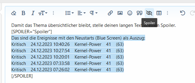

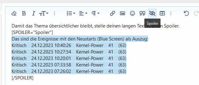

Damit das Thema übersichtlicher bleibt, stelle deinen langen Text in einen Spoiler.
Kritisch 24.12.2023 07:33:58 Kernel-Power 41 (63)
Kritisch 24.12.2023 07:26:02 Kernel-Power 41 (63)
Reaktionen: z-R-o- und Flashkop
Bei den Kernel 41 Fehlern, machst du einen Neustart oder passiert das von alleine?
Zeige mal die Details zu dem Fehler DeviceSetup Manager 131

Das Passiert alleine. Ich würde den PC immer nur Schlafen legen.
