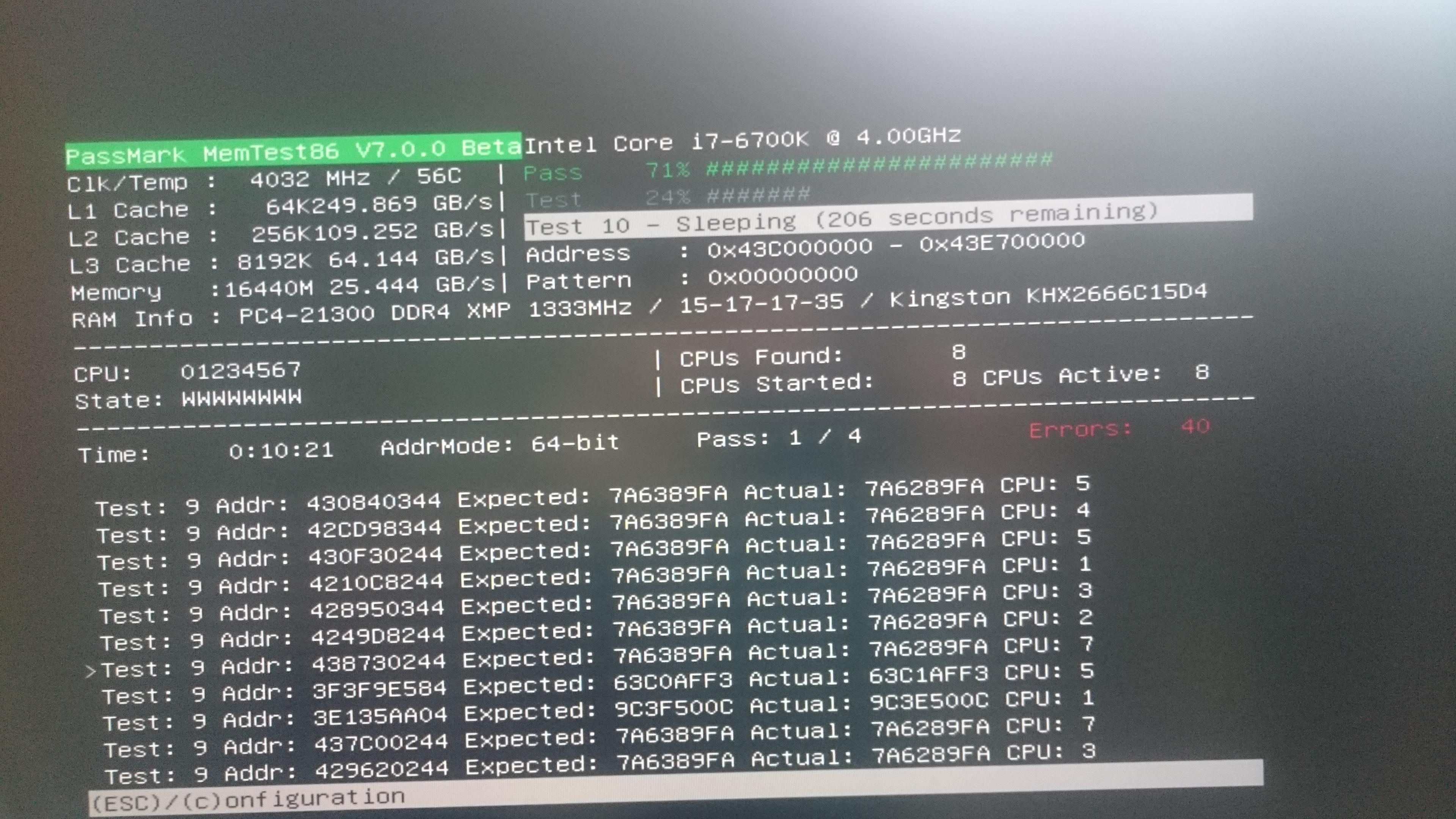

Gestern habe ich mir Memtest runtergeladen und es auf ein Stick gepackt und jetzt mal laufen lassen und habe beim ersten Test schon 40 ERRORS!
Nun habe ich da viele Zeilen, die mir nix sagen
z. B.
Test: 9Addr: 430840344 Expected: 7A6389FA Actual: 7A6289FA CPU:5
Wobei bei jeder Zeile unter CPU dann am Ende unterschiedliche zahlen stehen: 5, 4, 1, 3, 7
http://www.fotos-hochladen.net/uploads/dsc0844knt5oypqhf.jpg
PS: Meine PC Config steht unten.DSC_0849.jpg
Ein Fehler ist schon einer zuviel. Das muss zwingend nach Stunden noch bei 0 Fehlern stehen. Entweder dein RAM läuft mit zu hoher Taktung oder zu scharfen Timings, oder der RAM ist schlicht defekt
Wenn du einen Screenshot machst bzw. Foto, dann sag ich dir welches RAM-modul defekt ist. Ansonsten teste die Riegel einzeln

wenn es bei dir aussieht wie letztens bei mir dann brauchst vermutlich neuen ram
ram einzeln testen.
damit du auschließen kannst welcher riegel defekt ist
Warum testet du da groß weiter? Das Problem ist aufgetreten, dann kannst auch gleich abbrechen. Lieber die module einzeln testen. Ab einem Fehler ist der eh Drops gelutscht

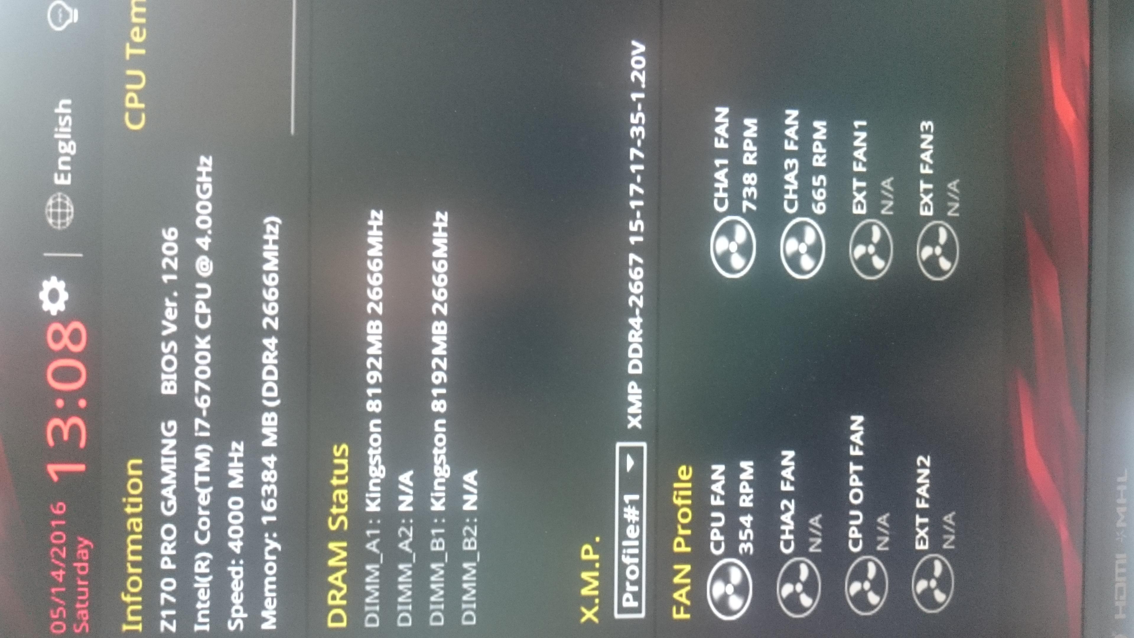

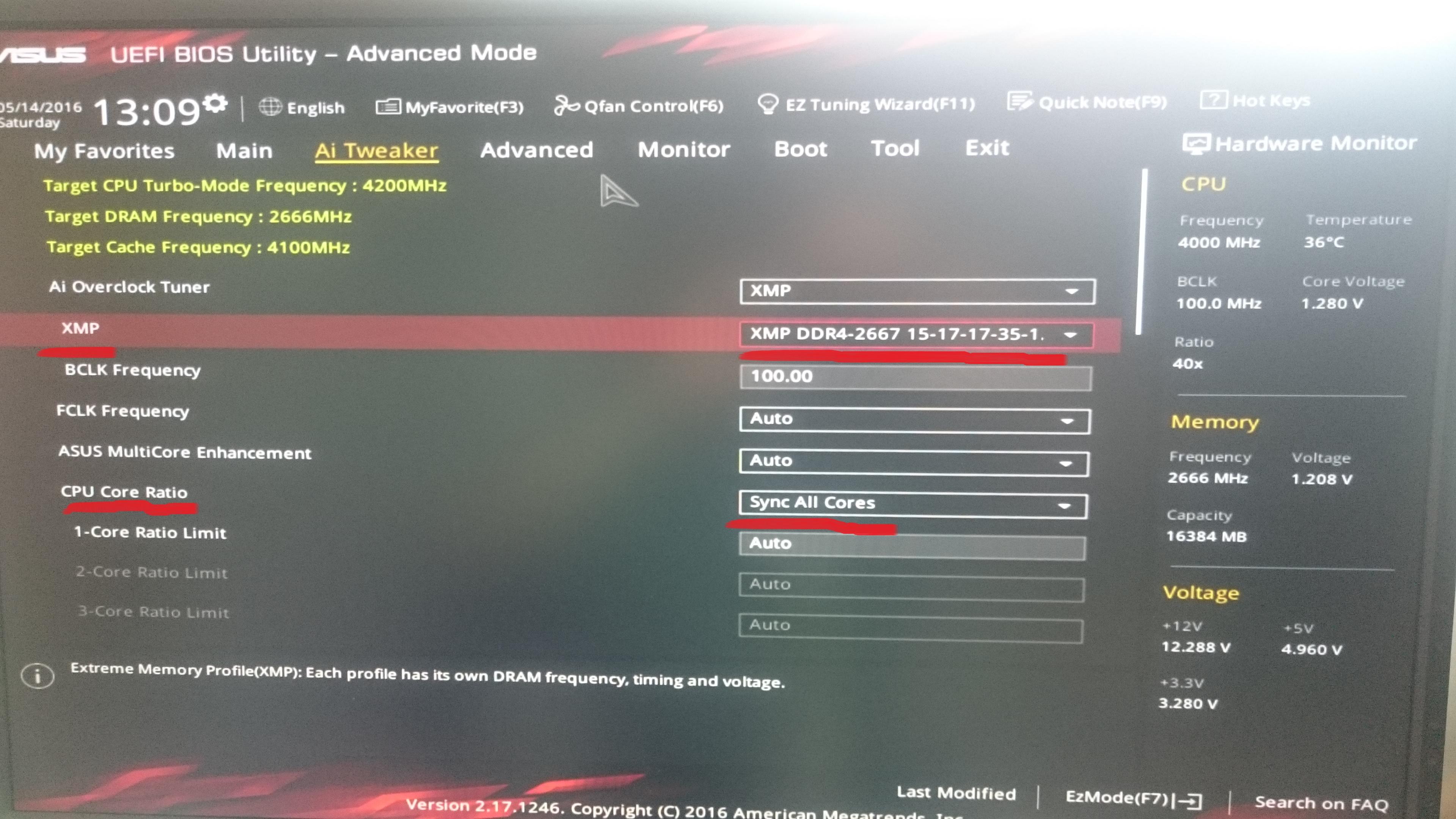

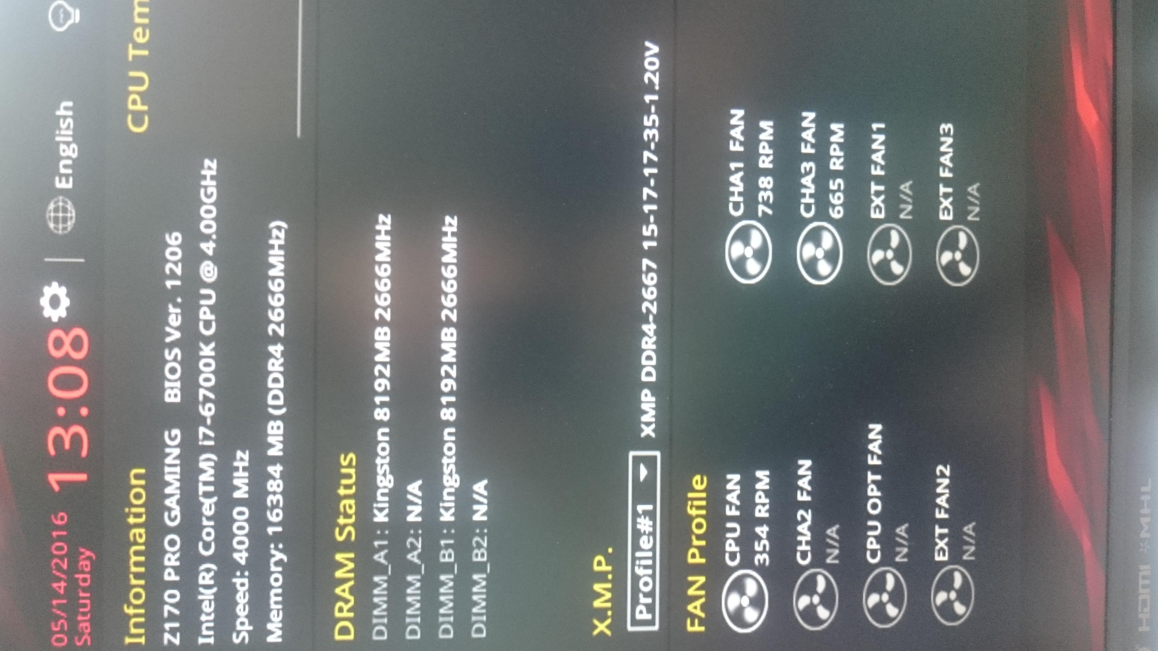

@rg88, du hast recht, ich wollte eh gerade abbrechen.. Mache noch Screenshots von den Bios Einstellungen
hast du die werte vom ram selbst eingegeben oder das XMP profil genutzt?
du brauchst davon keine bilder hochladen. teste lieber die riegel einzeln

Das ist das einzige was ich "übertaktet" habe.. Sonst nichts und auch nicht an der Stromzufuhr gespielt
BIOS ist das aktuellste.
Leider hat es sogar hier Fehler gegeben.. weil nach dem Neustart stand, "Übertaktung nicht gelungen" die Werte blieben aber bestehen und
Ich habe bei jeder BIOS Version versucht nur "All Core Sync" und dieses "XMP Profil" einzustellen (3-4 BIOS Updates) aber hatte jedes Mal dne gleichen Fehler - Übertaktung nicht möglich.
hat der ram 2 profile?

Steht alles in meiner Signatur ;) RAM ist: 16GB HyperX FURY DDR4-2666
