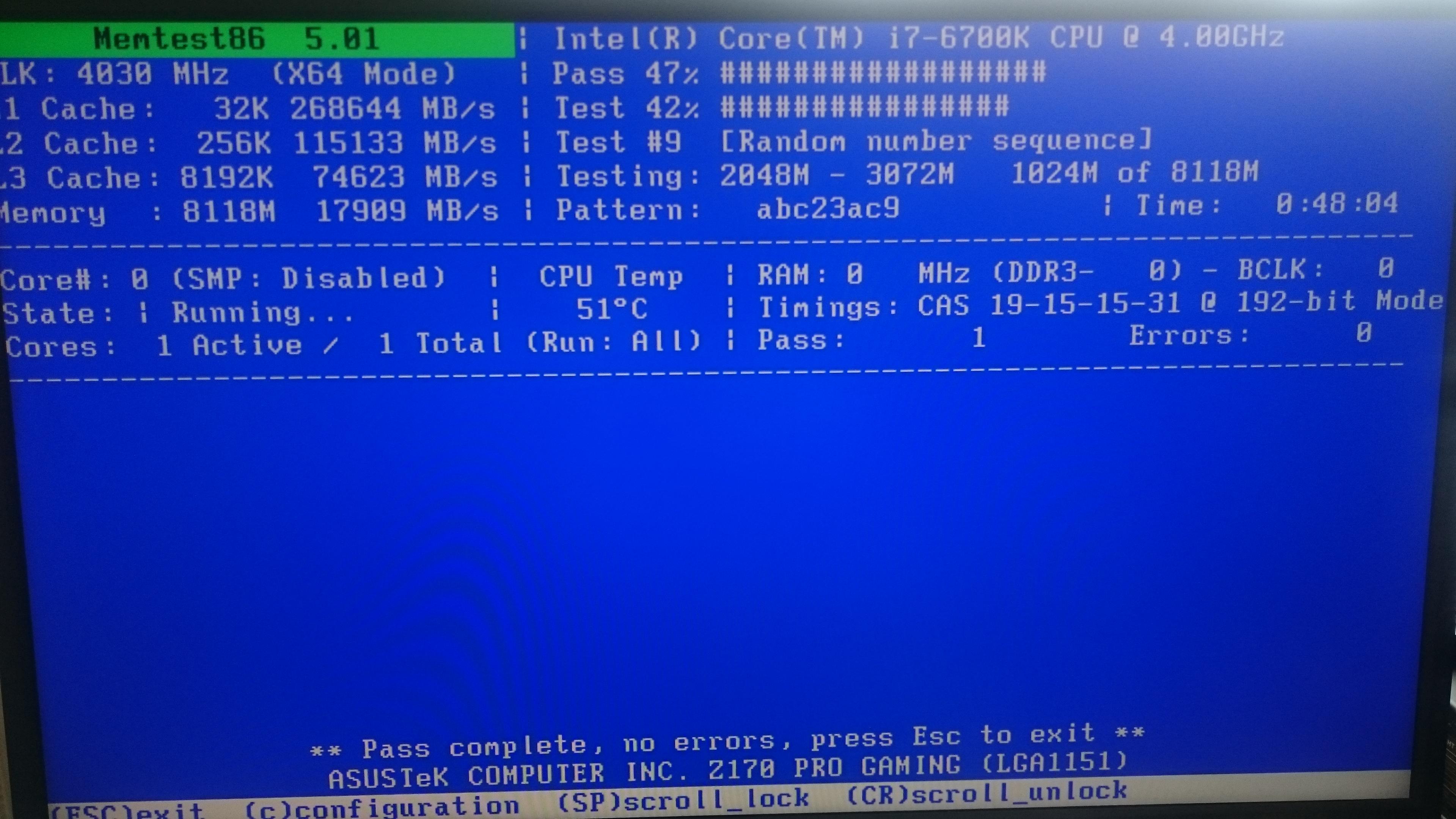

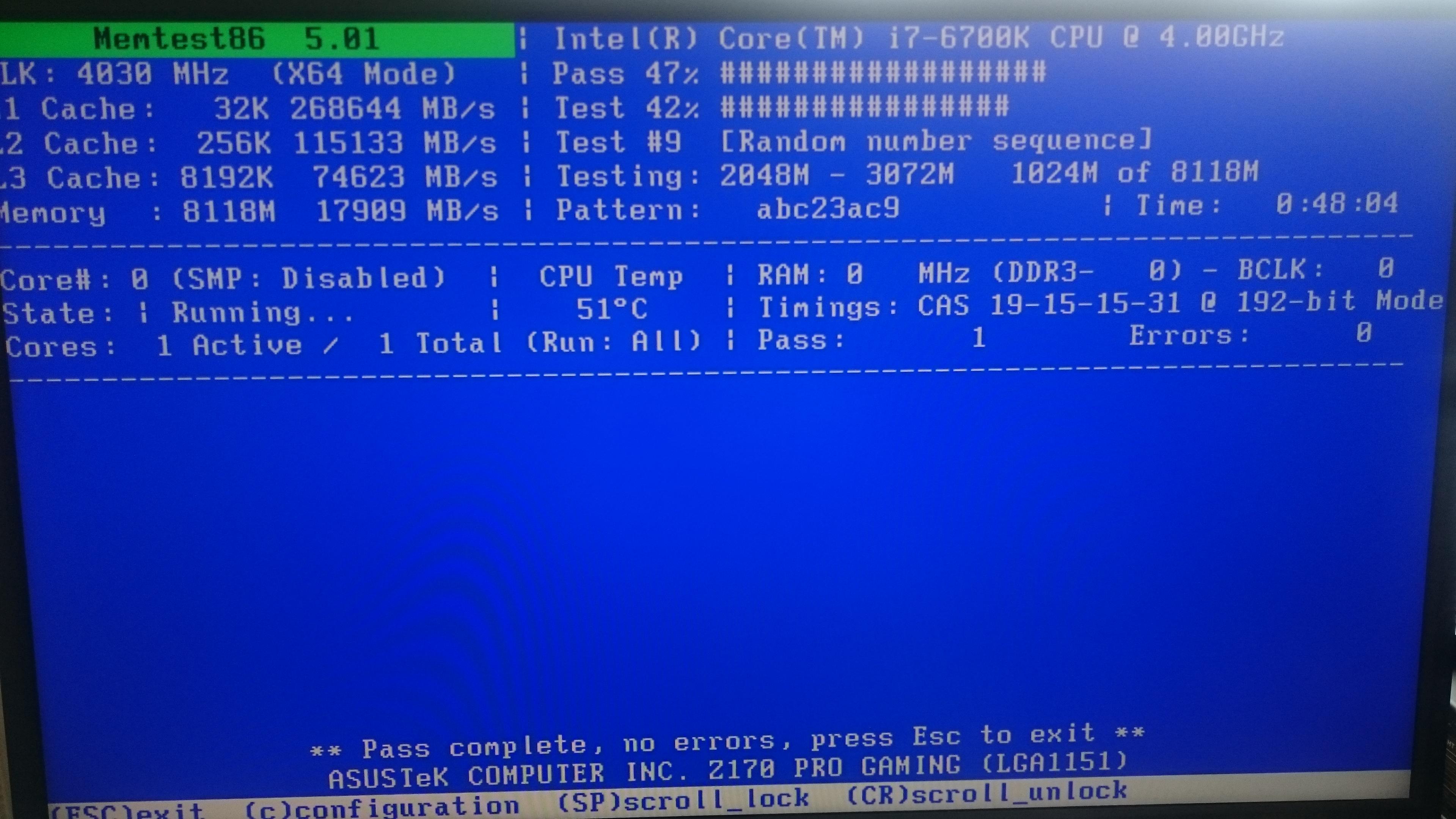

rg88 schrieb:Hättest du die mehrfach versprochenen Bilder einfach mal hochgeladen, könnt ich dir sagen, an was es liegt
Ich habe im ersten Post 2 Links eingefügt oder welche Bilder brauchst du Genau?

Ich hab nicht mitbekommen, dass du den Eingangsthread bearbeitet hast. mit den Bildern kann ich nichts anfangen, da das memtest86 und nicht memtest86+ ist, zweiterer sagt dir nämlich in welchem MB-Bereich der Fehler liegt, Dann kann man auf einen Blick sehen ob es an mehreren Modulen liegt -> dann ist die Einsstellung zu scharf bei den Timings oder der Takt zu hoch, oder an einem einzelnen -> heißt ein Modul ist defekt

rg88, okay, habe ich jetzt nicht gewusst.. War gestern auf der Memtest86+ Homepage und das Aktualisierungsjahr (2003) hat mich abgeschreckt es runter zu laden
Ich lade es dann mal runter und mache dann ein Test damit

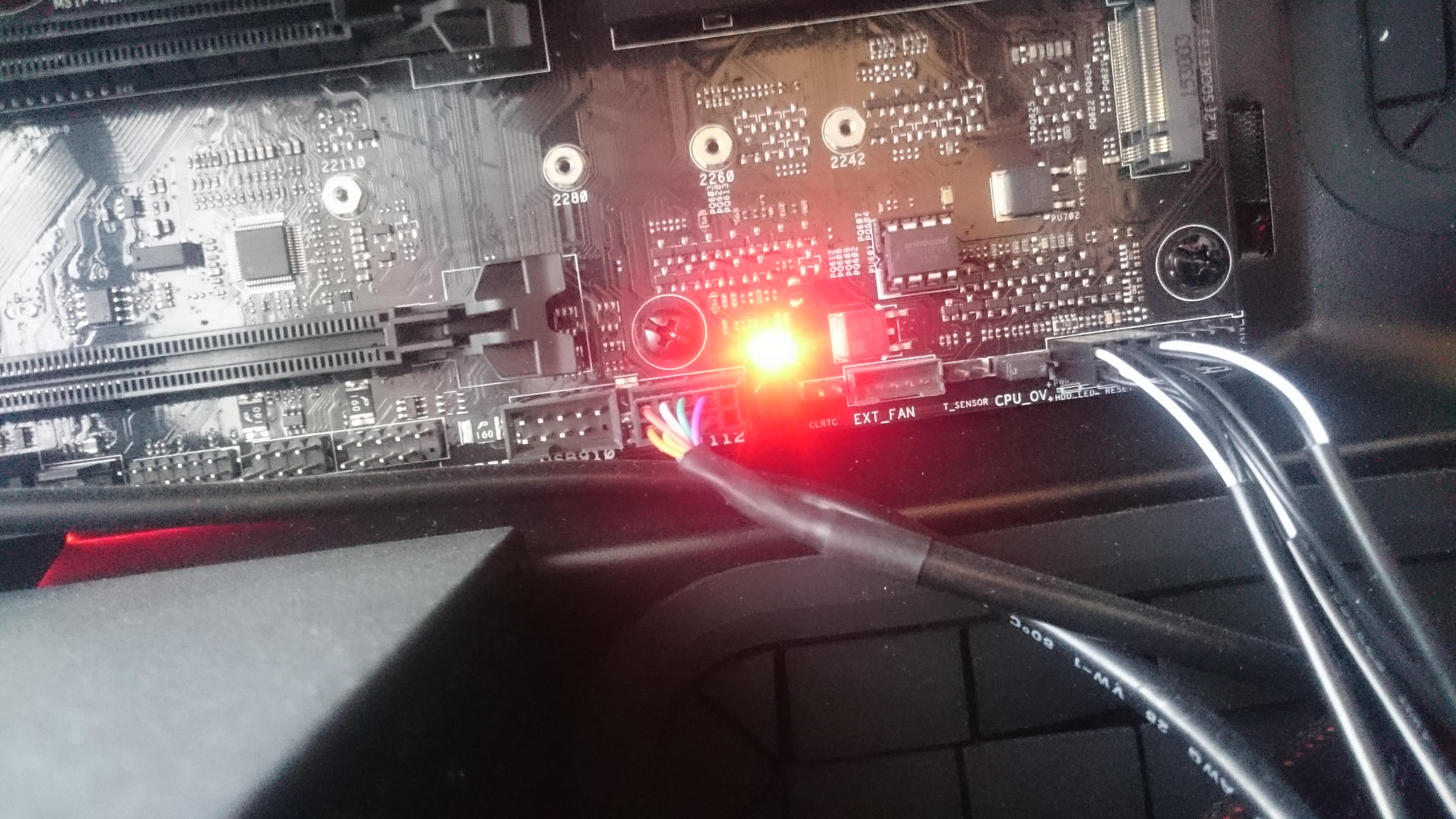

CLRTC _ bei ASUS > unten rechts ist der Sockel mit drei Pins - JETZT sitzt der Jumper auf Pin 1+2
bei ausgeschaltetem NT für ca. 10 Sek. Jumper auf Pin 2+3 setzen - dann aber unbedingt den Jumper
wieder auf Pin 1+2 zurücksetzen - ansonsten startet das MB NIE !
RAM - NUR in A2 - sonst startet das MB nicht - oder mit Schwierigkeiten
zwei Module > NUR in A2 und B2 - bei A1 und B1 startet das MB nicht -

was soll das Foto wiedergeben - rechts der MB - Leuchte ist der CLRTC Sockel mit dem Jumper -
EDIT: SOCKEL bei ASUS bisher mit drei Pins und JUMPER -
Für ASUS-MBs ungewöhnlich - es ist ein Sockel mit zwei Pins - die bei ausgeschaltetem NT für ca. 10 Sek. kurzschließen / überbrücken - mit Schraubendreher o. a. < danach NT / PC einschalten - ins BIOS - DATUM Bootreihenfolge / SATA-Mode überprüfen / einstellen - RAM = 2133

Hanne schrieb:???
Da ist kein Jumper auf den Pins drauf

Vorher:
1333 bzw 2666MHz -> 15-17-17-35
Jetzt: 19-15-15-31
Durch den BIOS-Reset ist halt jetzt das XMP-profil nicht mehr geladen und der Speicher läuft langsamer. Drum gibts auch keine Fehler mehr.
Stell erstmal das BIOS wieder richtig ein, bevor du den test machst

Hanne schrieb:Scheint jetzt OK zu sein !?
A2 ist richtig bei EINEM MODUL
A2 + B2 bei zwei Modulen - bei Vollbestückung (4x) ist die Belegung der RAM-Bänke egal -
Also den Reset habe ich jetzt noch nicht gemacht, mit dem Jumper.. Nur im BIOS alles auf "Default" gestellt, einen Speicherriegel rausgenommen und Memtest angeschmießen...Bis jetzt noch keine Fehler
