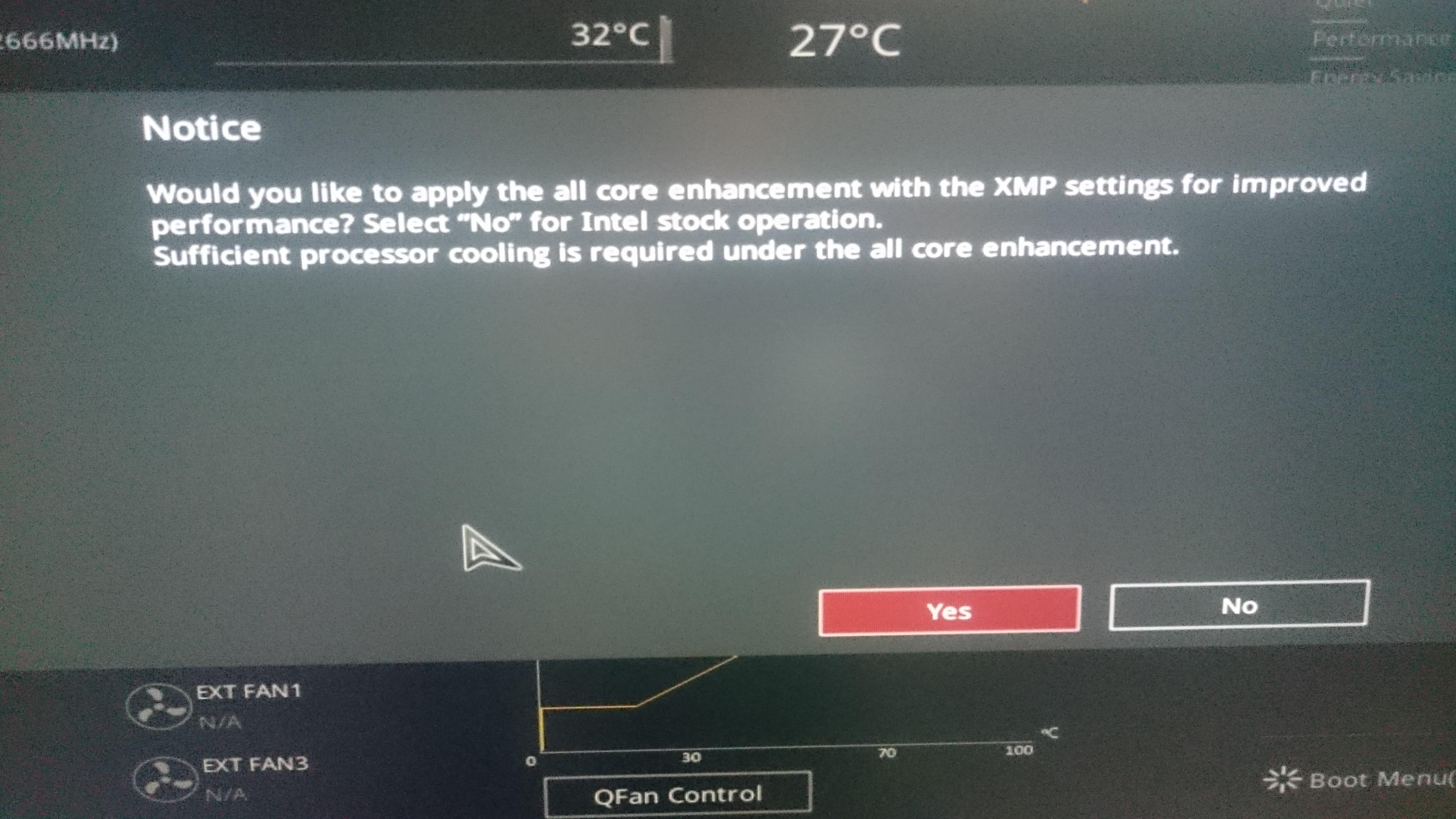

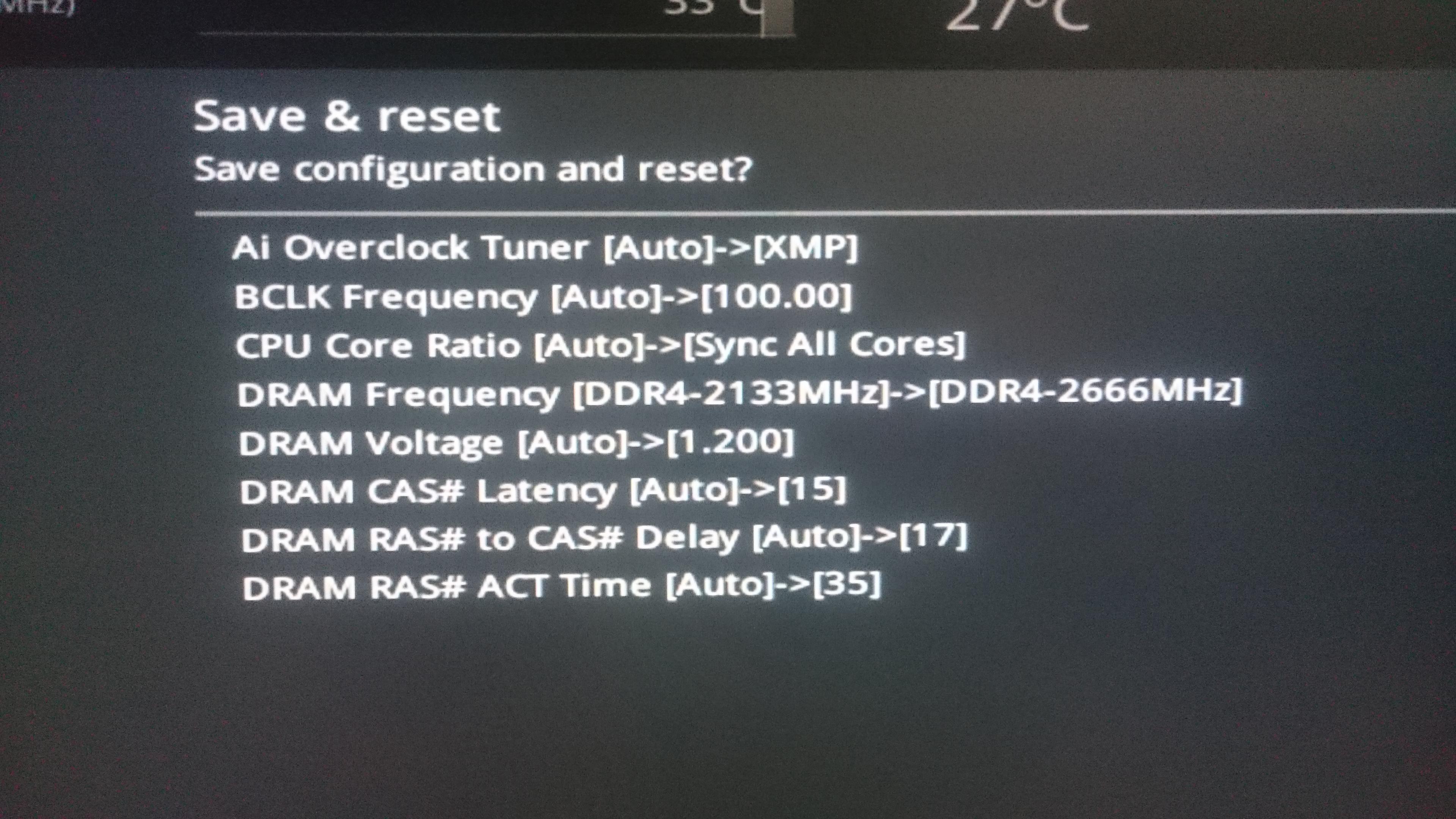

Wenn ich den Profil auswählen will, kommt erstmal das
Was ist hier richtig?

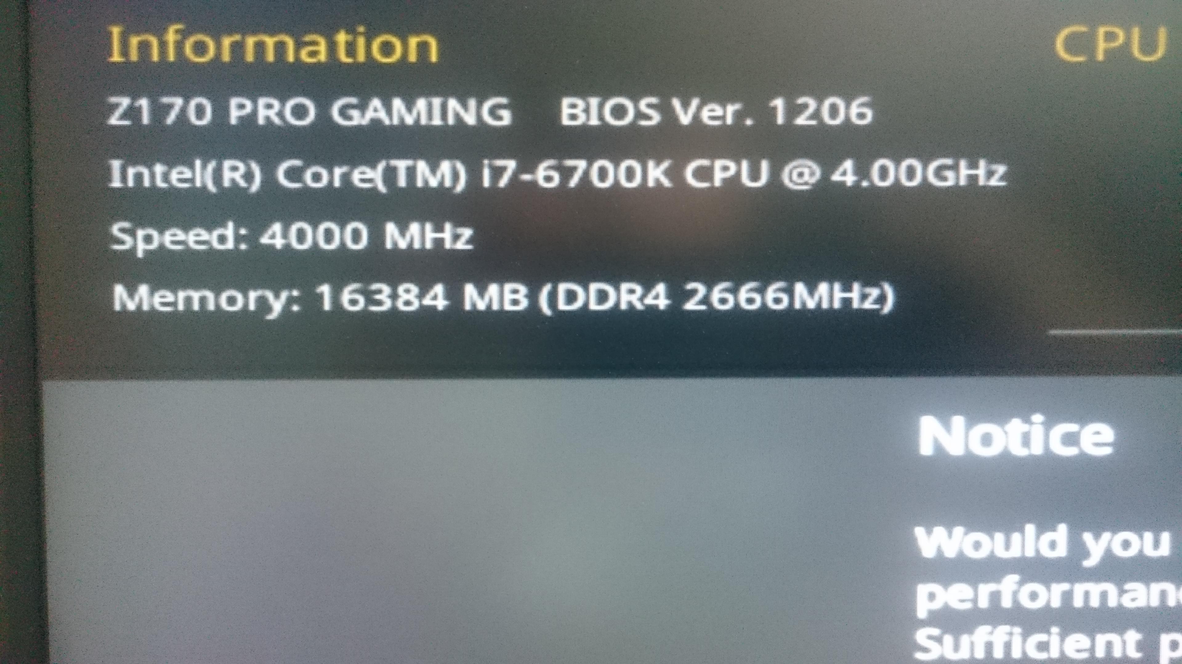

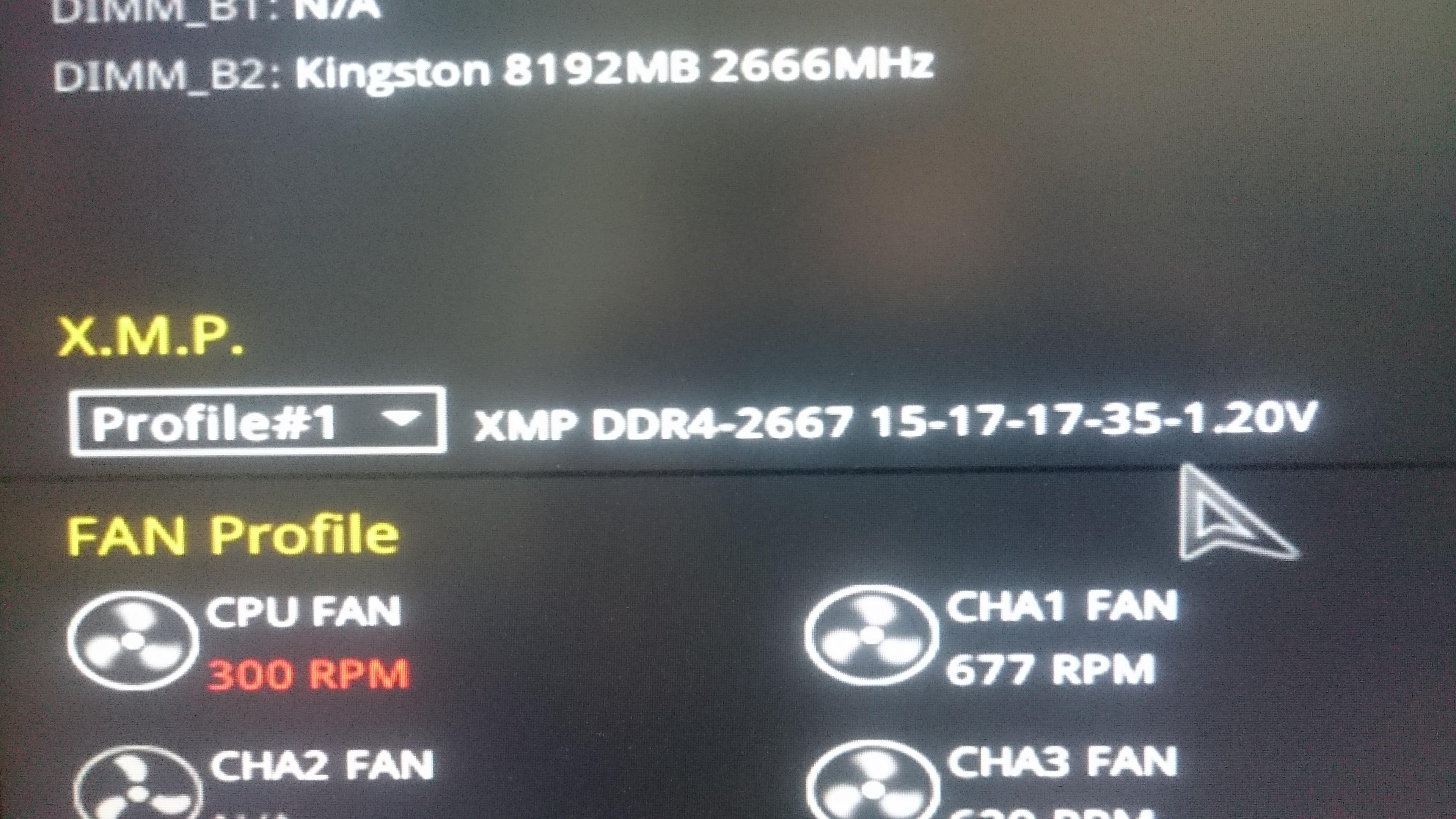

Beide RAM Riegel mit 2666MHz schnell erkannt

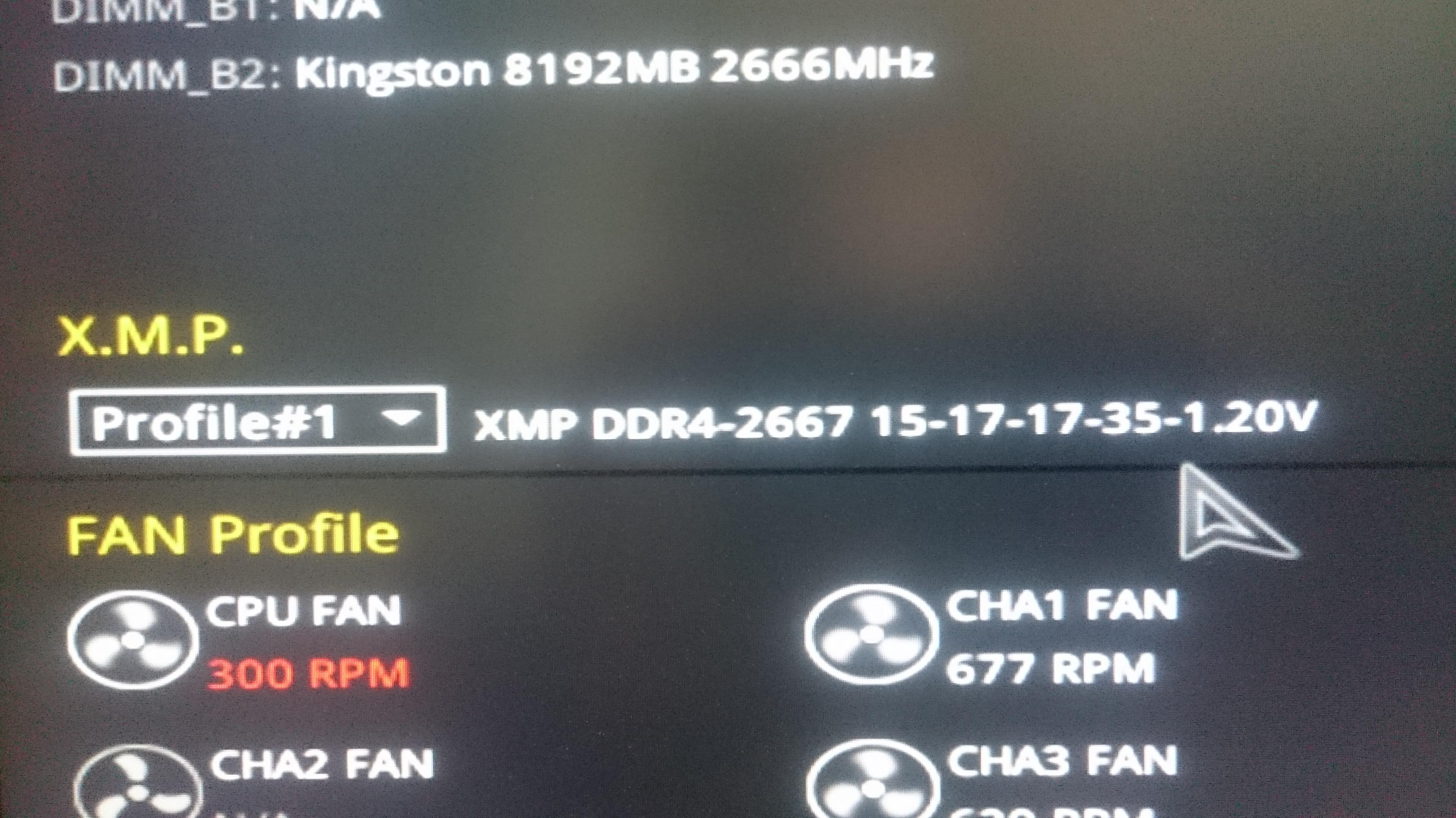

Das XMP Profil:
PS: warum muss ich die Frequenz niedriger (hier 2133MHz) einstellen, wenn ich mir extra den mit 2666MHz gekauft habe?
.... um zunächst zu testen, ob sich das Timing / andere Einstellungen mit dem MB vertragen bist zunächst auf der sicheren Seite - auf 2666 o. a. kann man die RAM-Module immer noch stellen = XMP
Der Unterschied wird immer messbar sein - in Anwendungen / Spielen wirst Du es wohl kaum merken -
wichtig ist zunächst ein stabiles SYS -

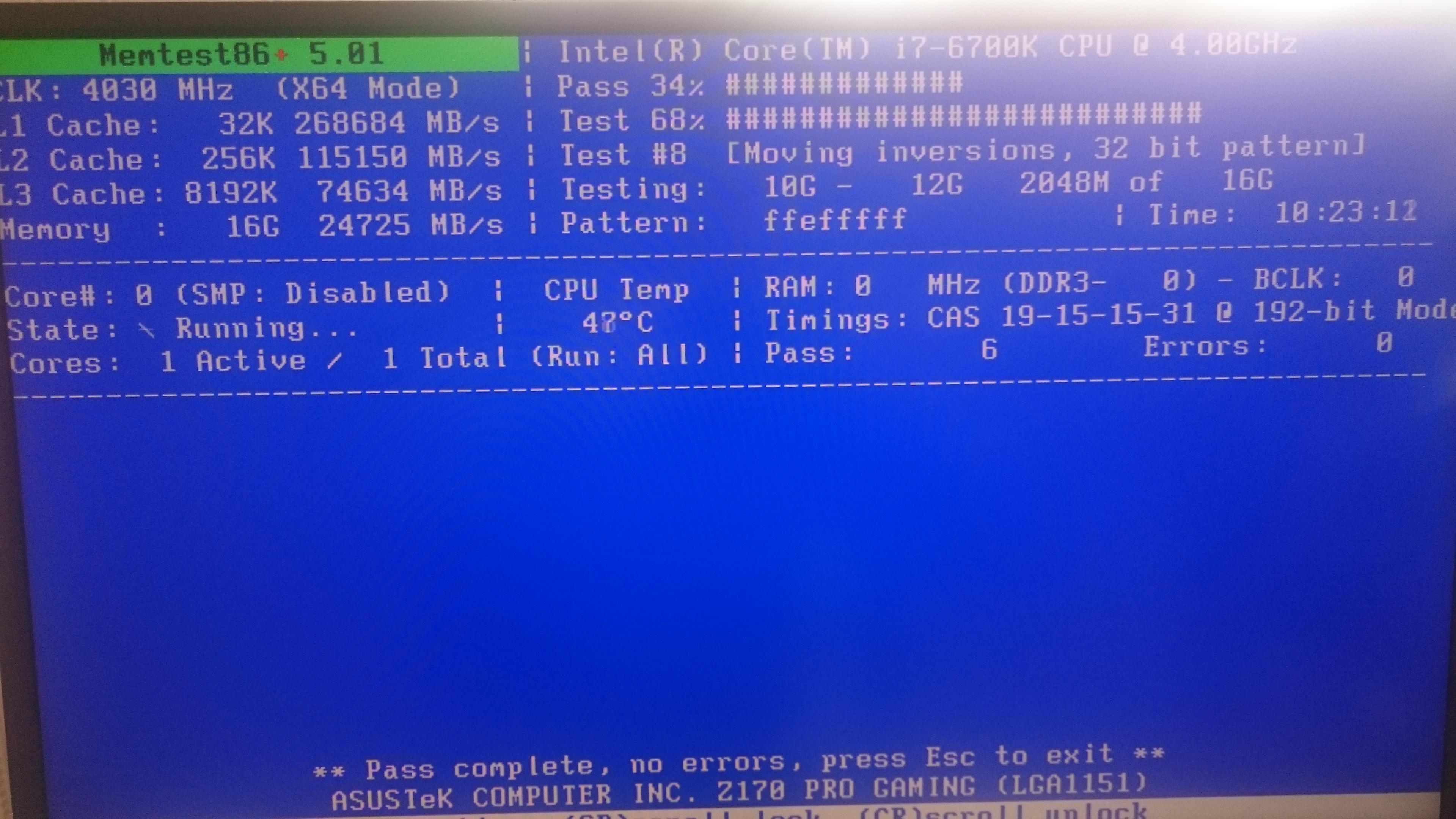

Ich habe jetzt 4 Stunden und 45 Minuten den Test laufen lassen und es wurden keine Fehler gefunden (ohne XMP Profil)
TP555
Den oberen Test, habe ich jetzt mit "Memtest86+ 5.01" gemacht
Hab mir jetzt noch einen Stick mit der 6.3.0 (ohne +) erstellt und lasse es später durchlaufen
@Piktogramm das war auch meine Befürchtung, weswegen ich am Anfang gleich zu der neusten Version gegriffen habe, weil mein System neuer ist als das Programm und bei dem neuen Memtest, wird meine Hardware auch unterstützt laut Changelog.

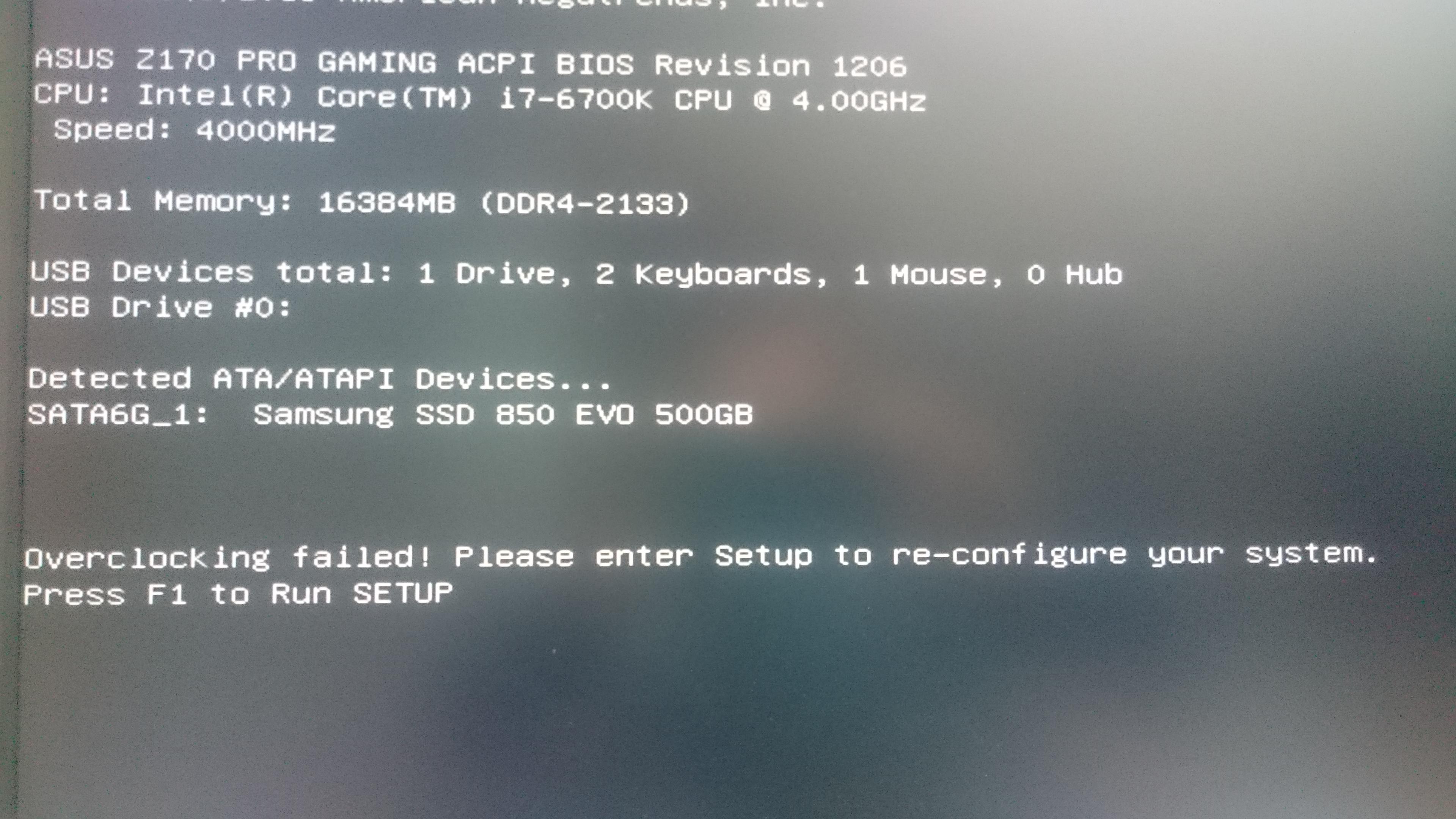

ich hatte das XMP Profil aktiviert und habe im Anschluss danach gleich den "Übertaktung fehlgeschlagen Fehler" gekriegt..
Da ist doch schon mal aussagekräftig, dass mein Mainboard die 2666 nicht stemmen kann. Aber ich werde jetzt gleich den mit dem aktivierten XMP starten und erstmal schlafen gehen, soll das Ding dann die ganze Nacht laufen.
@rg88
So, das XMP Profil aktiviert und den PC neugestartet -Wie erwartet, schwarzer Bildschirm bei Start.. Nach dem erzwungenen Neustart dann der "Overlocking Fehler".
