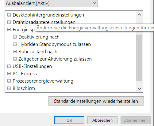

also hier?
den hybriden Standbymodus nicht zulassen?
habe auch mal "memtest86" laufen lassen... no problems....
Reaktionen: Tanzmusikus
Ja genau. Das gilt dann aber nur für das Profil "Ausbalanciert".
Im Profil "Höchstleistung", "Energiesparmodus" und allen sonstigen evtl. manuell hinzugefügten Profilen, ist der Hybride Standbymodus noch voreingestellt.
Wenn Du das generell (also global) deaktivieren möchtest, dann einfach den zuvor genannten Befehl eingeben.
Nach einem Neustart wird sogar die hiberfil.sys gelöscht & dadurch wird Festspeicher frei.
Der normale Standby bleibt davon unberührt. Auch dieser wird standardmäßig automatisch ausgelöst.

Wenn der Hybride Standby deaktiviert wurde, dann kannst im selben Menüeintrag (siehe Dein Bild) die Zeitvorgaben zum Auslösen einstellen -> Deaktivierung nach ... (in Minuten).
