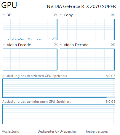

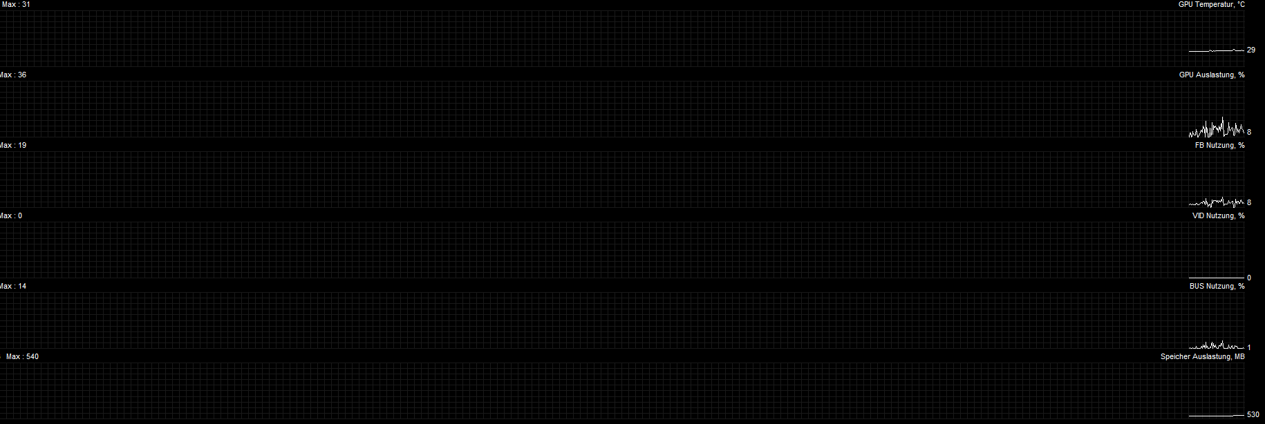

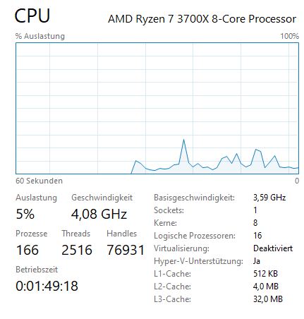

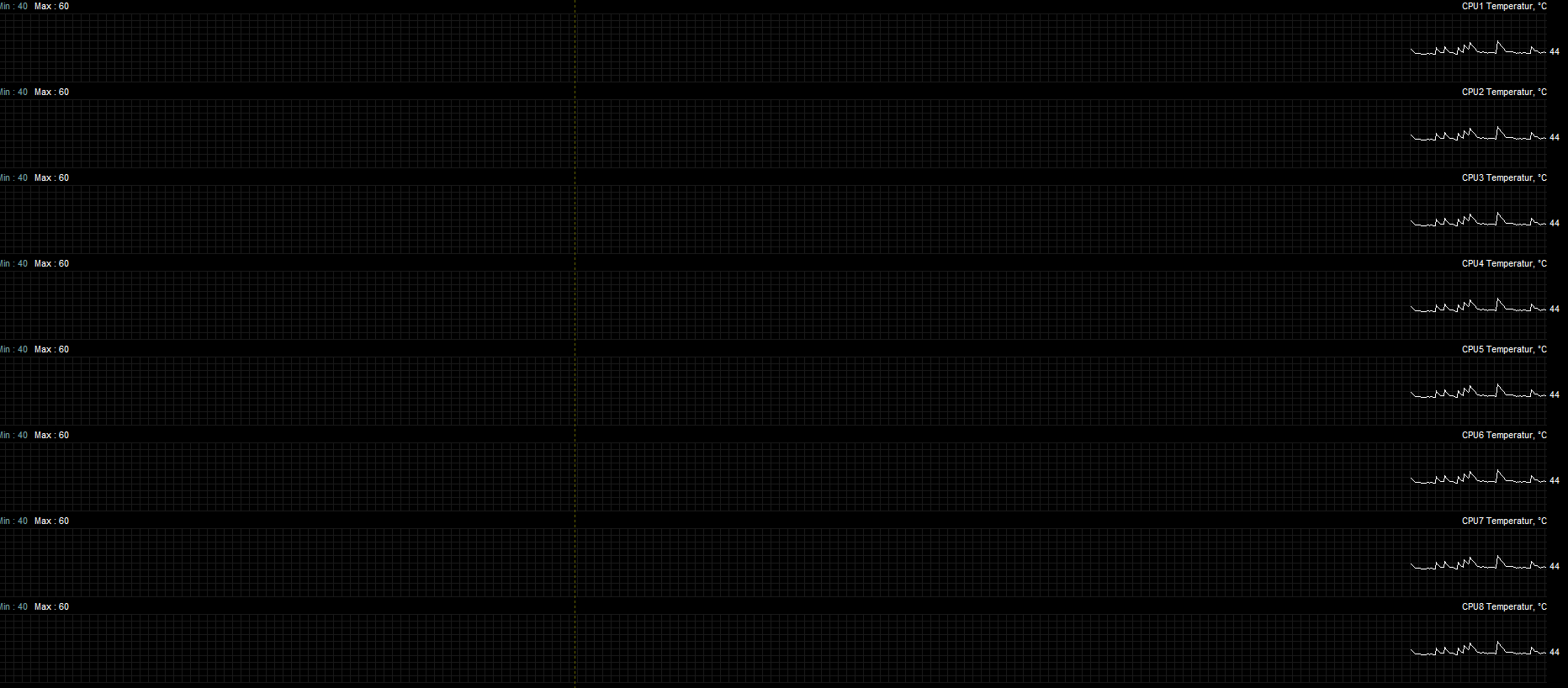

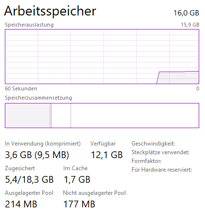

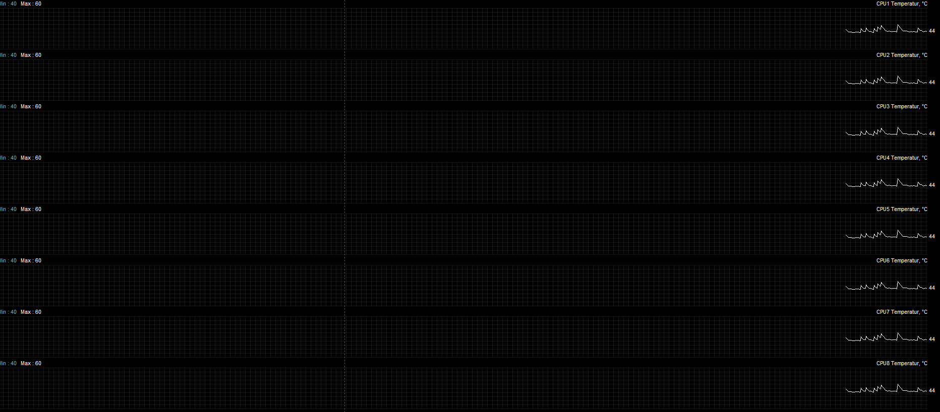

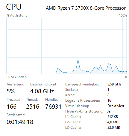

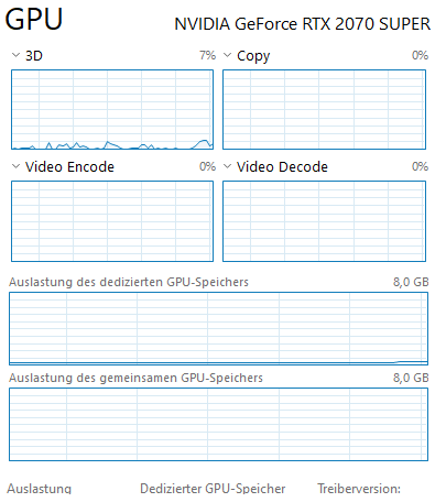

Hier ein paar Daten während des Ruckelns. Vielleicht kann jem was damit anfangen :)
Mein BIOS ist zurzeit die neuste Version.
Wir warten noch auf die Antworten zu den Fragen aus #3...
Alle meine Komponenten sind neu von Alternate gekauft worden vor ungefähr einem Monat. Die Komponenten Treiber sind alle auf den neustern Stand.BIOS ist auf dem neusten Stand und ich hab nichts übertaktet. Kann keine Auffälligkeiten bei der Temperatur der CPU und GPU feststellen. Auch im abgesicherten Modus fängt der Pc an zu ruckeln. Ich hatte vor 2 Tagen versucht meinen GPU-Treiber zu deinstallieren mit DDU um das Problem vielleicht zu fixen.Daraufhin hat direkt wieder das Ruckeln angefangen und mein PC konnte nicht herunterfahren und somit konnte die Deinstallation auch nicht sauber abgeschlossen werden. Danach ging mein Monitor nicht mehr.Erst als ich dann die Batterie aus dem Mainboard entfernt habe, ging der Monitor wieder. Was mir auffällt das das Ruckeln jetzt immer mehr wird und immer mehr in kürzern Zeitabständen vorkommt. Meistens direkt nach dem Hochfahren.
