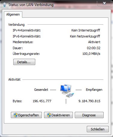

Moin Leute,
kann mir das jemand erklären?
lt. Netzwerk bin ich offline. Habe dennoch eine Online Verbindung und nahezu alles funktioniert. Keine Download Probleme, Website Aufbau Probleme etc. Auch ein plumper Speedtest über kabeldeutschland.de und wieistmeineip.de (ich weis, dass diese keine eindeutigen Angaben bringen), zeigten keine offensichtlichen Einschränkungen.
+ Modem + Netgear Router Stromresetet (LAN-Verbindung)
+ Betriebssystem neu aufgespielt (tat ich aus Gründen eines Hardwarewechsels - hat nichts mit diesem Thema zu tun)
+ Sicherheitssoftware temporär deaktiviert
+ Steckverbindungen geprüft
Alles ohne Erfolg ...
Was mir jedoch seit kurzen auf den Magen schlägt, sind enorm langsame Bufferings bei YouTube und anderen Steams. Normalerweise kann ich mit meiner 32er Leitung ohne Probleme 1080p Videos auf YouTube ansehen. Bisher lädt es immer voraus. Seit etwa ... 2 ... Wochen, geschieht dies nicht mehr und nur noch wenige Videos laufen einwandfrei oder laden auf niedriger Geschwindigkeit anständig voraus. Mein Verdacht liegt dabei, dass die obige Situation eventuell mit der YouTube Geschichte in Verbindung steht.
Meine letzte Idee wäre noch, das Modem direkt mit dem PC zu verbinden, statt über den Router zu gehen.
Habe da noch eine zusätzliche Frage: Im Markt sah ich ein LAN-Kabel, welches bis zu 600 Mbit/s übertragen soll. Im angehängten Screenshot (welchen ich primär für das obige Problem erstellte) ist zu sehen, dass aktuell mit 100 Mbit/s übertragen wird. Würde ein solches, schnelles, Kabel einen Unterschied verursachen? Einer, der natürlich auch merklich ist?
Jemand noch eine Idee?
Liefere bei Notwendigkeit auch gern noch ein dxdiag. Hielt es augenblicklich jedoch nicht für notwendig
Danke für die Unterstützung :)
Grüße
Marc

Und dass der Rechner sagt "kein Internet" liegt wohl daran, dass der Router eingewählt ist,
statt der PC übers Modem.

Ok, dennoch ist das erst seit wenigen Tagen so. Und lt. Übersicht ist mein PC zwar mit dem Router verbunden, dieser geht jedoch nicht weiter bis zum Internet.
Typisches Bild PC -> Rotuer -X-> Internet
hääää ???
Hast du mal nen anderen DNS Server getestet, nimm mal 8.8.8.8 als DNS Server.
Ich hab auch Unitymedia und hab gefühlt eine bessere Performance mit dem Google DNS-Server.
Dass mit dem Router und dem Modem macht keinen Unterschied.
Alles klar, danke TImmi, habe den DNS Server im IPv4 nun so eingerichtet. werde es mal beobachten. Schaue momentan den Anime Mirai Nikki als Steam. Einen Unterschied konnte ich aktuell jedoch nicht feststellen. Aber mal schauen
Fehlt ja nur noch der Rest an ungeklärten Themen ^^
Läuft es besser?
Nein, leider keine Veränderung festzustellen :/
