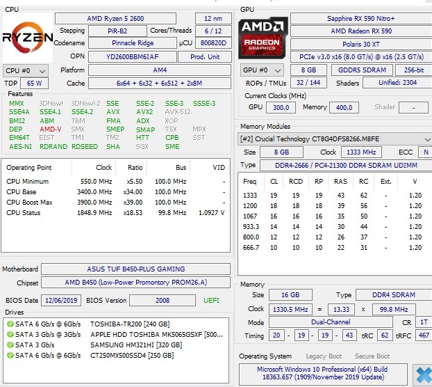

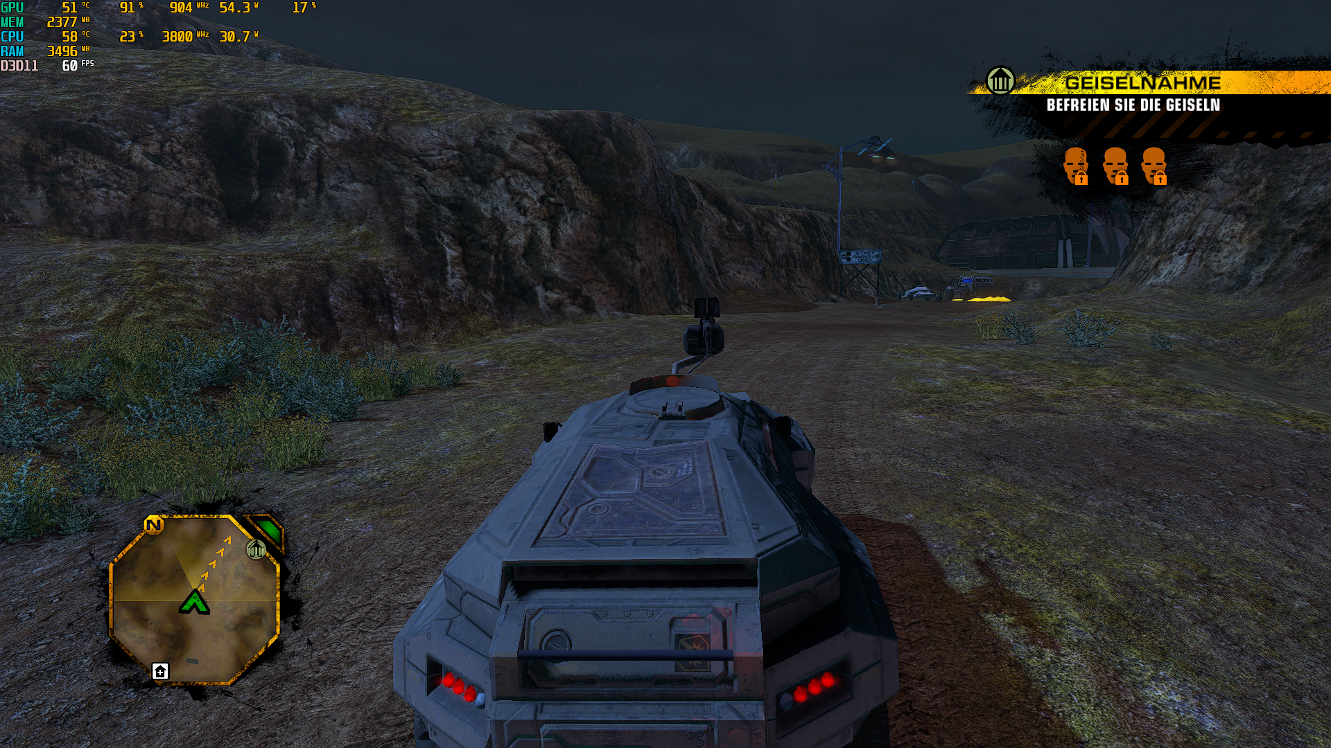

Mein PC schaltet sich ab, wenn viel passiert/ zerstört wird etc. obwohl Temps passen.
1. Bild ungefähre Temps, wenn es passiert
2. Bild Specs
Nicht übertaktet. 5 Lüfter (PC ist kühl, da kaum Belastung)
Muss das NT abschalten, kurz warten, dann wieder einschalten, dass es geht.
NT: EVGA 600 W1, 80+ WHITE 600W, Netzteil 100-W1-0600-K2

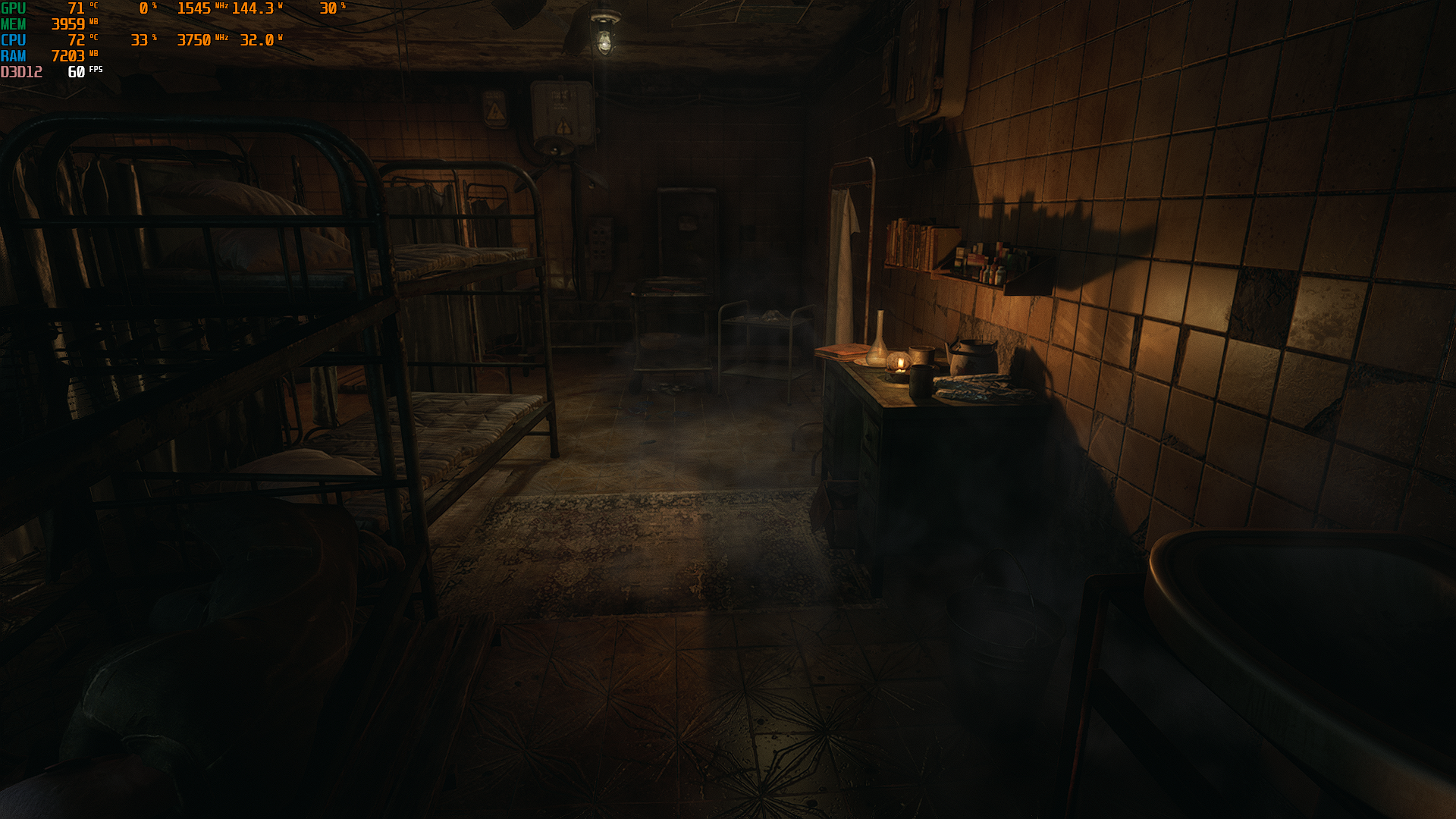

Bei Resident Evil 2 Remake oder Farcry 5 etc. passiert das nicht.
Habt ihr eine Meinung, wieso das passiert?
Mein Verdacht geht auf NT, aber wieso passiert es dann nicht bei den anderen Spielen, wo mehr gezogen wird und alles wärmer ist, etc.

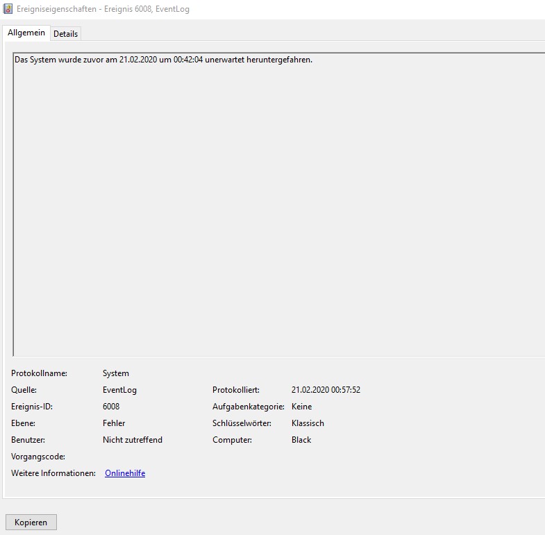

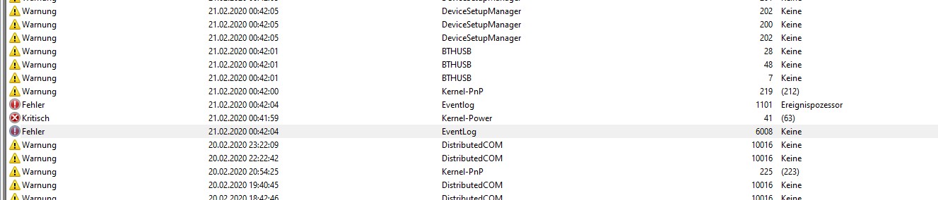

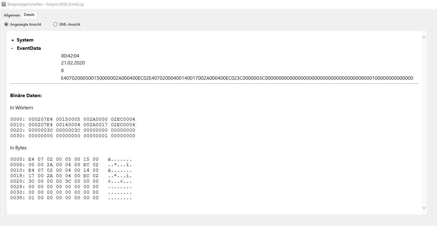

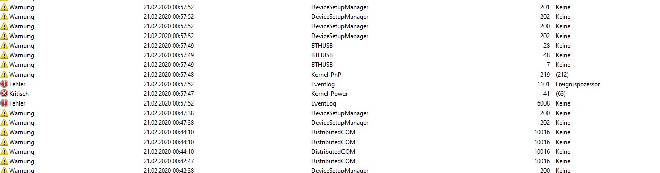

Kommt ein Blue Screen? SChon mal geschaut was im Event Viewer für ein Ereignis aufgezeichnet wird?
Grüße
evil
Reaktionen: löscht das
Hi, danke für die Antwort.
Kein Bluescreen. Schaltet ab, wie als wäre der Stecker rausgezogen worden. Ich werde mich wegen dem Event Viewer erkundigen (kenne ich noch nicht).
Habe die Bilder vom Event Viewer hinzugefügt
Da gönnt sich deine RX590 wohl die eine Spannungsspitze zuviel...
