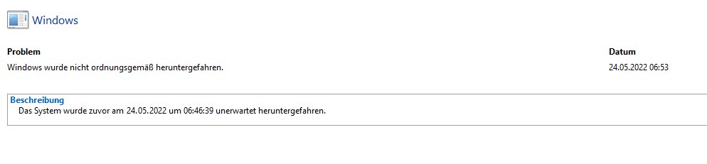

Zuverlässigkeitsverlauf: Fehler an 24.05.2022
Bei technische Details sieht man das:
Mit dieser Information, 24.05.2022 um 6:46:39, suche ich den Eintrag in der Ereignisanzeige:

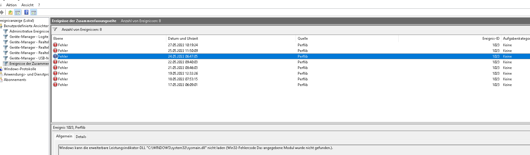

Schon nahe dran aber noch nicht der Auslöser:

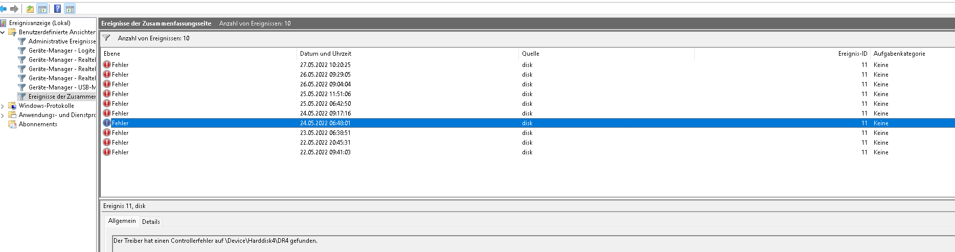

Fehler 1: Habe immer noch nicht rausgefunden wo es genau hakt aber da es eine M.2 NVMe ist die von einem anderen System übernommen wurde und vorher auch ein Update von Win 10 auf Win 11 durchgeführt wurde liegt die Annahme das ein Clean Windows Install angeraten ist.
Leider geht die wieder in den anderen PC, wenn der wieder voll Funktionstüchtig ist, und dort gibt es dann eien Cleaninstall.

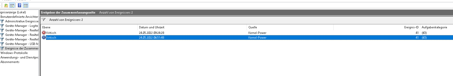

Fehler 2 zu der Zeit:

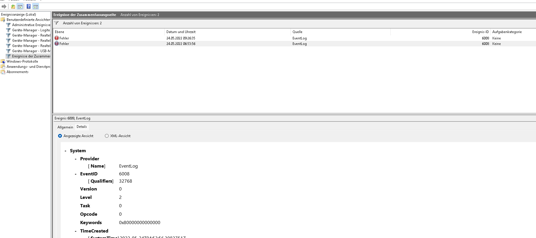

Fehler 3: Eventlog Eintrag
