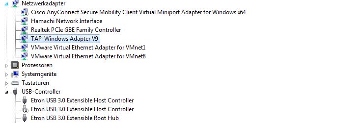

Ich habe zwar noch ein paar andere Netzwerkadapter bzw. virtuelle Schnittstellen, aber das Problem war ursprünglich, dass ich nur 100 MBit hatte und der Rechner nicht mehr korrekt an ging. Die Adapter waren aber schon alle vorher eingerichtet.
