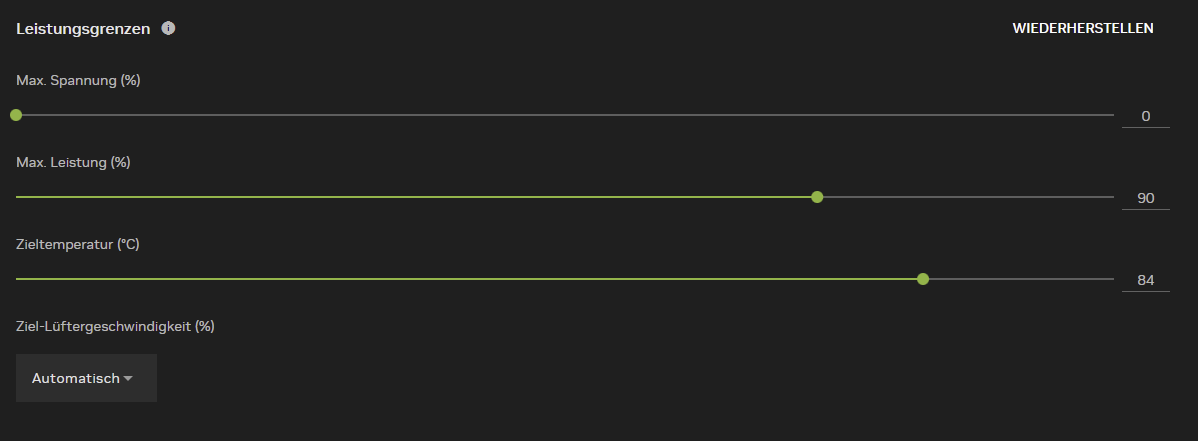

Die Grafikkarte habe ich auf 90% im Nvidia Treiber begrenzt
was soll das heissen? Was hast du begrenzt? 90% wovon?
Das sagt in dieser Form rein gar nichts aus und ich weiss aus nicht was es da zu begrenzen gäbe?

Hier im Treiber die Leistung auf 90 statt 100.
@Schrotty74 mach bitte erstmal was @cyberpirate dir gesagt hat.
Wenn da nichts bei rum kommt, kann es sein das die FPS Limits nicht korrekt eingestellt sind und ie Grafikkarte auf Vollast berechnet und dein NT dann sagt: "Nö"

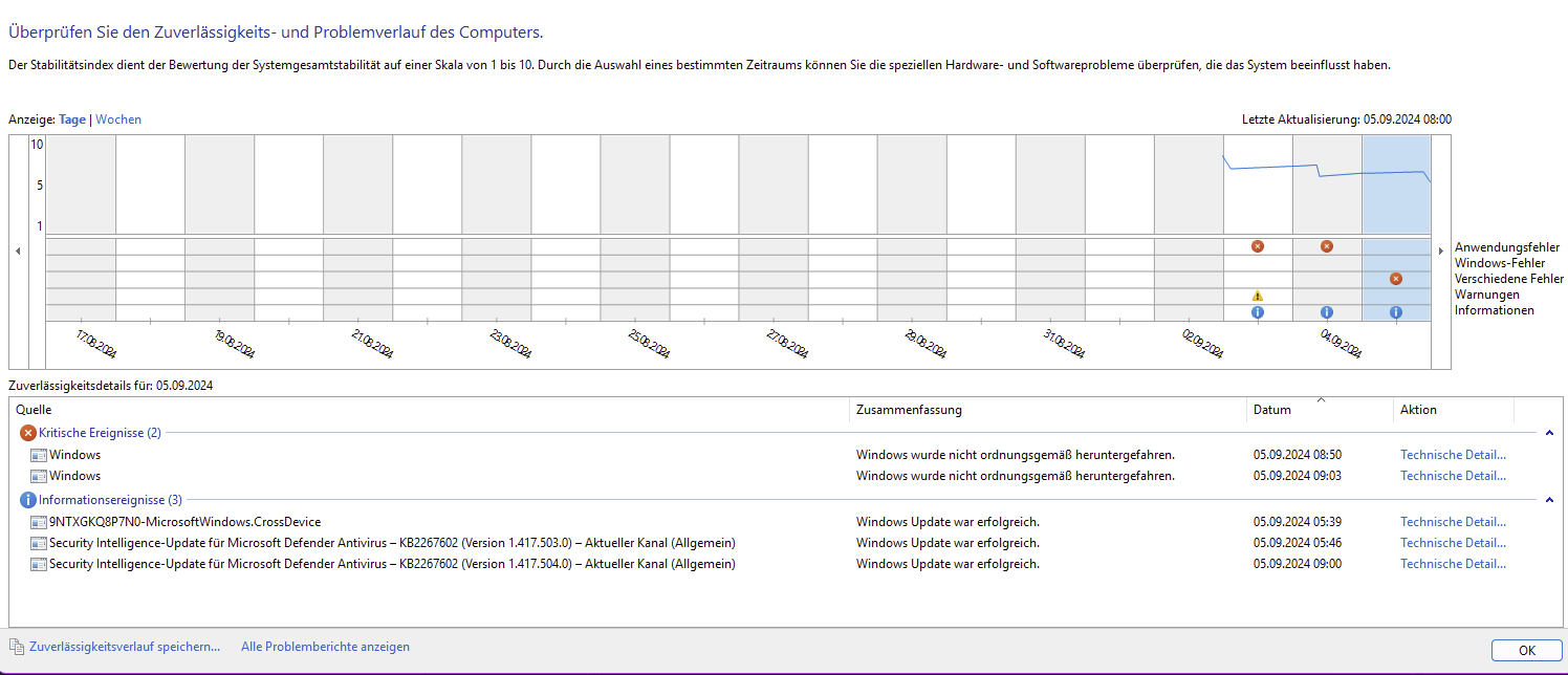

ImZuverlässigkeitsverlauf habe ich nur das und wenn ich auf Details gehe steht da nur:
Das System wurde zuvor am ‎05.‎09.‎2024 um 08:48:02 unerwartet heruntergefahren.
NT tauschen oder MB ist ja nicht mal so möglich da ich keinen Ersatz da habe und einfach mal so Kaufen geht auch nicht. sfc /scannow führe ich gerade aus.
Ach diese Beta der Nvidia App? Die habe ich schnell wieder heruntergeschmissen.
Die arbeitete bei mir sehr problematisch.
Ich würde ja mal die Leistung wieder auf 100 % stellen. Ich traue nach meinen Erfahrungen Nvidia durchaus zu, dass, wenn eine Leistung von 90 % überschritten werden könnte, die Leistung der Grafikkarte nicht gedrosselt wird, sondern sie sich ganz einfach ganz abschaltet.
Reaktionen: Schrotty74
@SuperHeinz Ok stelle es wieder auf 100 und teste nochmals. Laut Google haben das viele mit dem abschalten und man soll das Game im Admin Modus starten was ich auch machen werde.
