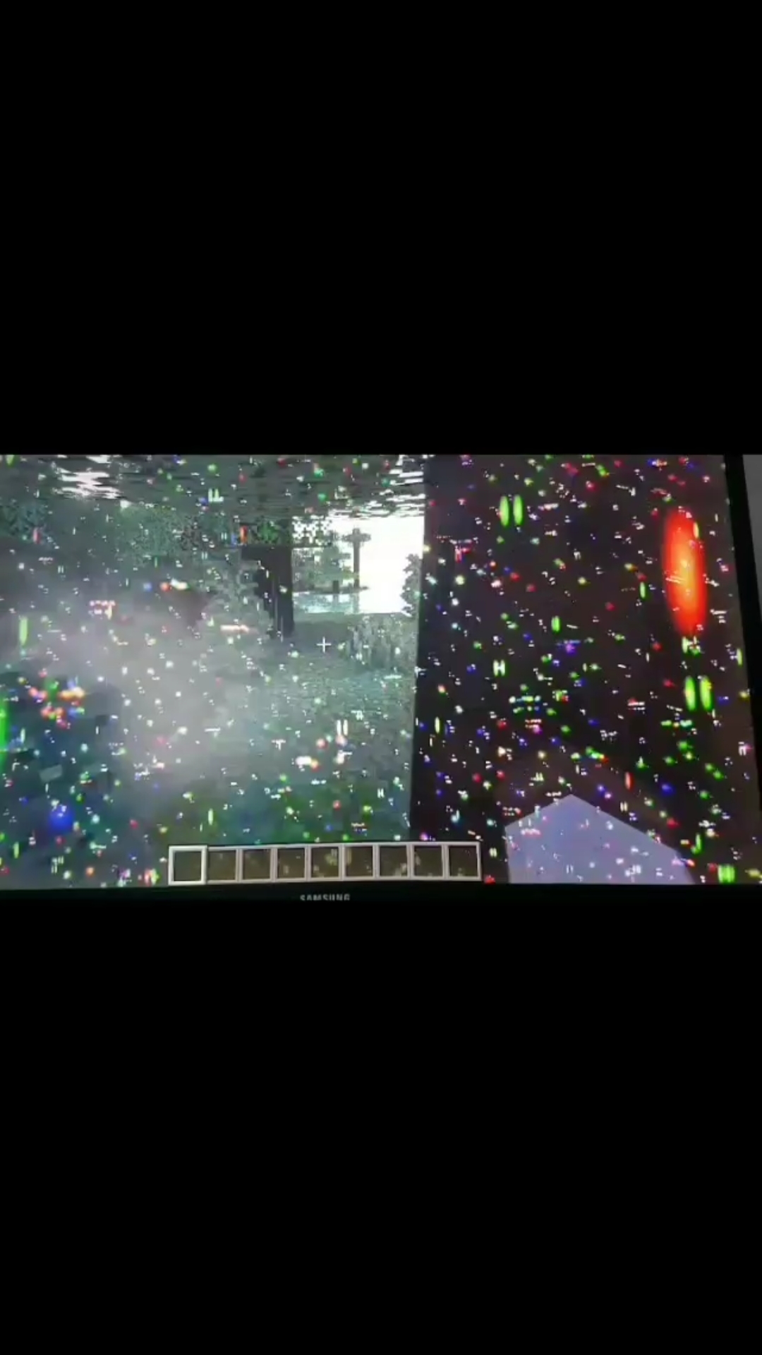

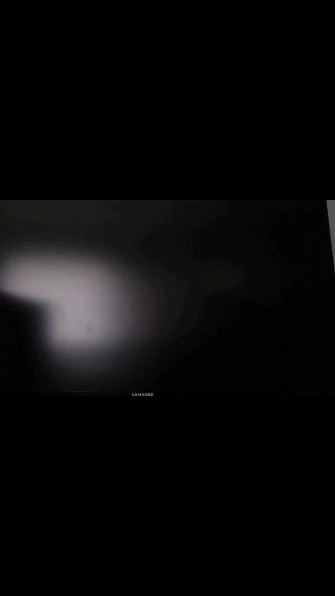

Hey,
Ich meld mich hier im Forum da ich seit gewisser Zeit ein Problem mit meinem Pc habe
Sobald ich Anfange zu Spielen schaltet er sich nach höchstens 2 Minuten ab und startet danach einfach wieder neu
Kurz davor flackert es komisch
Hoffe ihr könnt mir weiterhelfen
MfG

sieht sehr sehr stark nach vram aus..also graka kaputt
andere möglichkeit wäre ram oder netzteil...aber ich würde bei der graka anfangen..und falls vorhanden mal eine andere einbauen :)
Reaktionen: McTheRipper und nighteeeeey
GPU VRAM defekt!
Reaktionen: McTheRipper, nighteeeeey und Schnitz

Definitiv Vram hops.
Kann man möglicherweise wieder mit Backen beheben. Im Ofen bei ~120 Grad für ne halbe Stunde. Kaputt machen kannst du eh nichts mehr.
Hilft nur noch Ersatz.

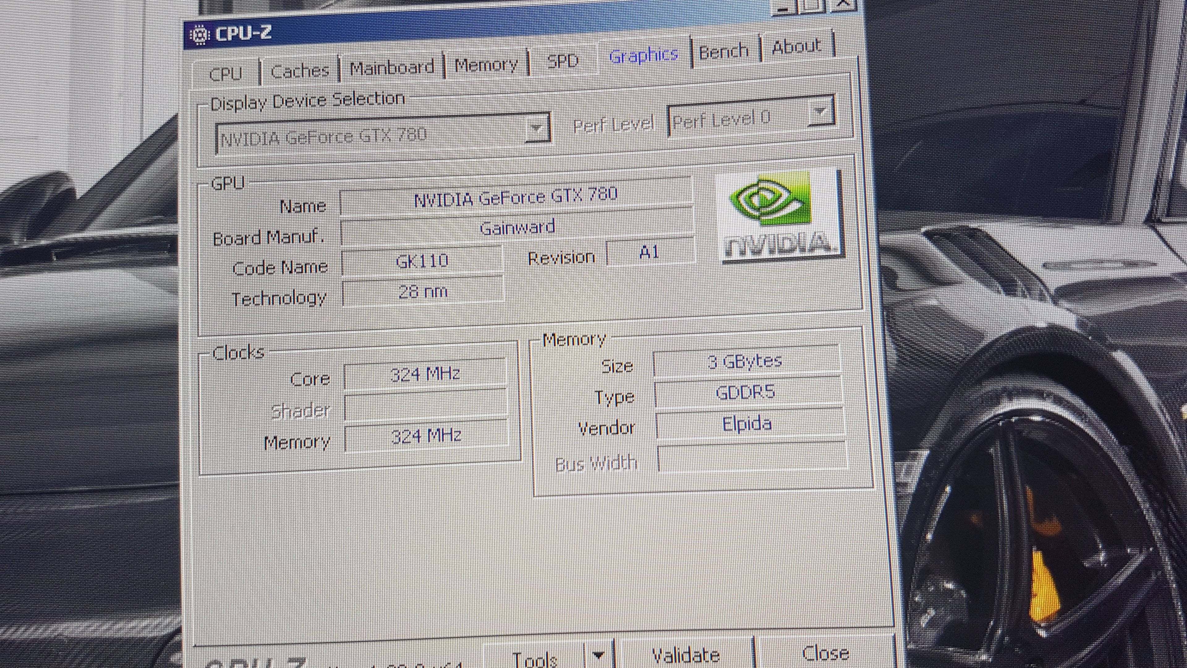

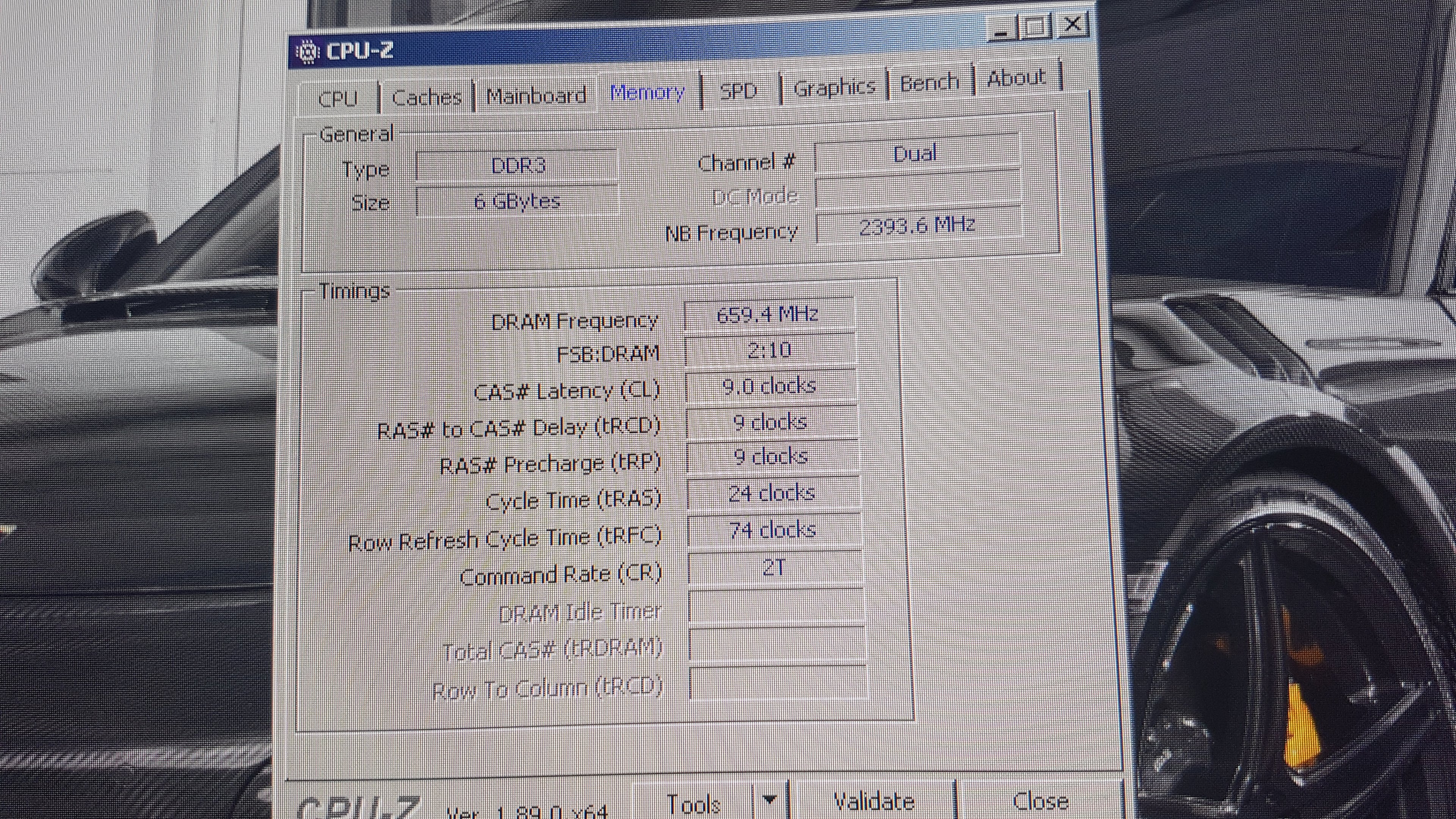

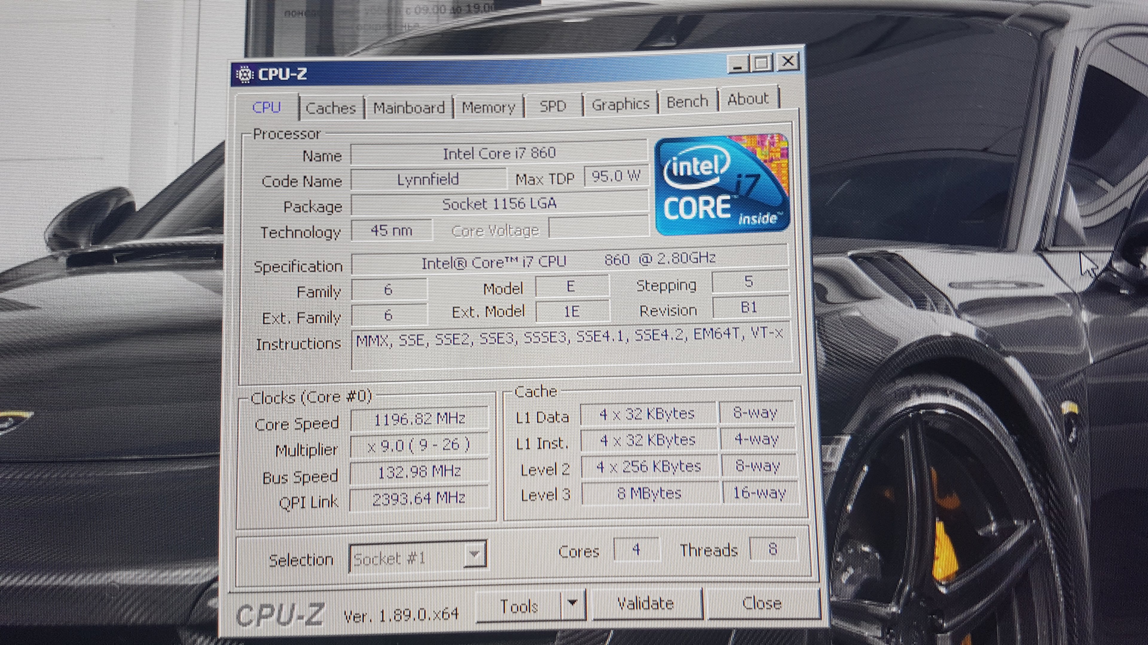

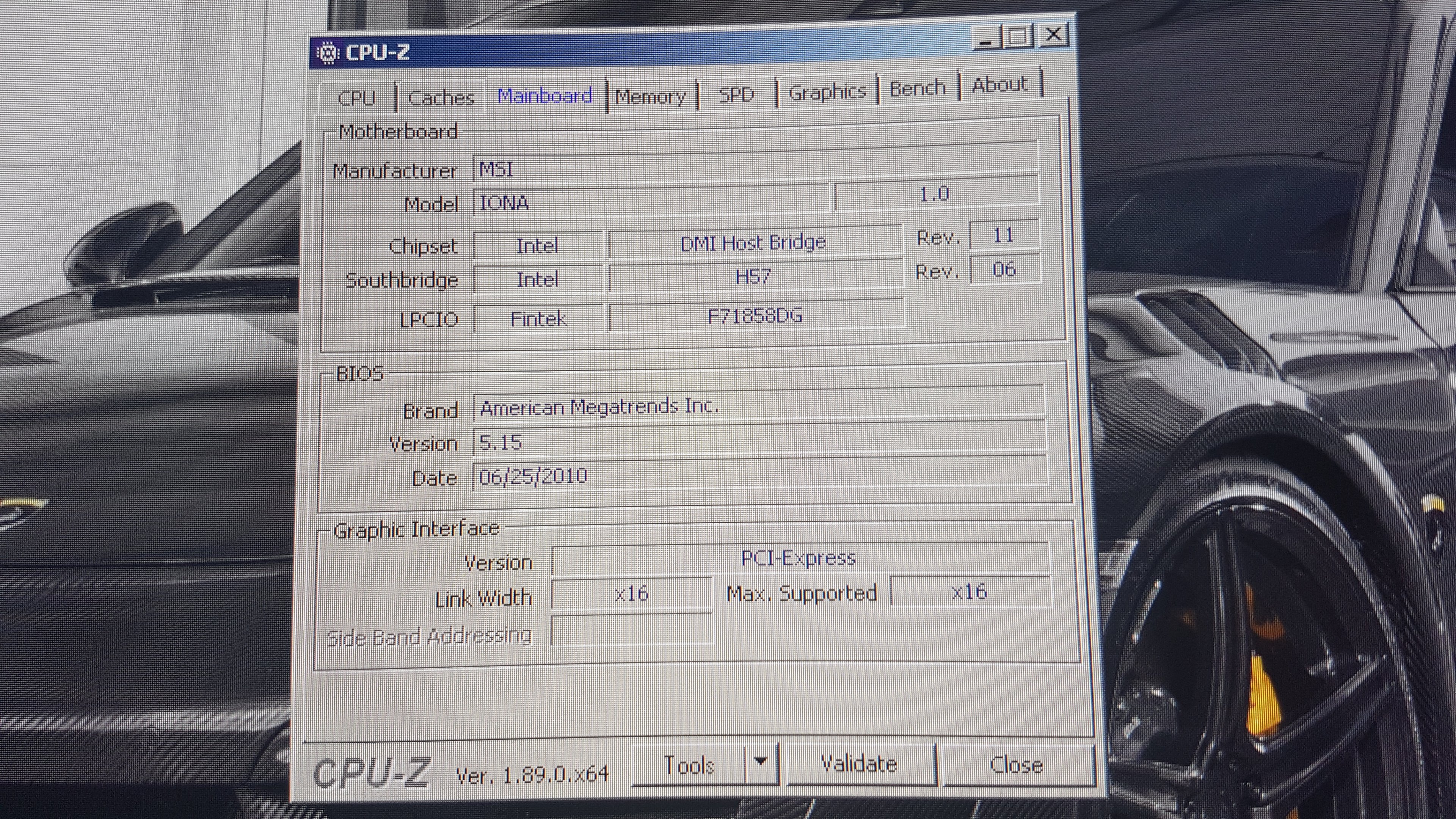

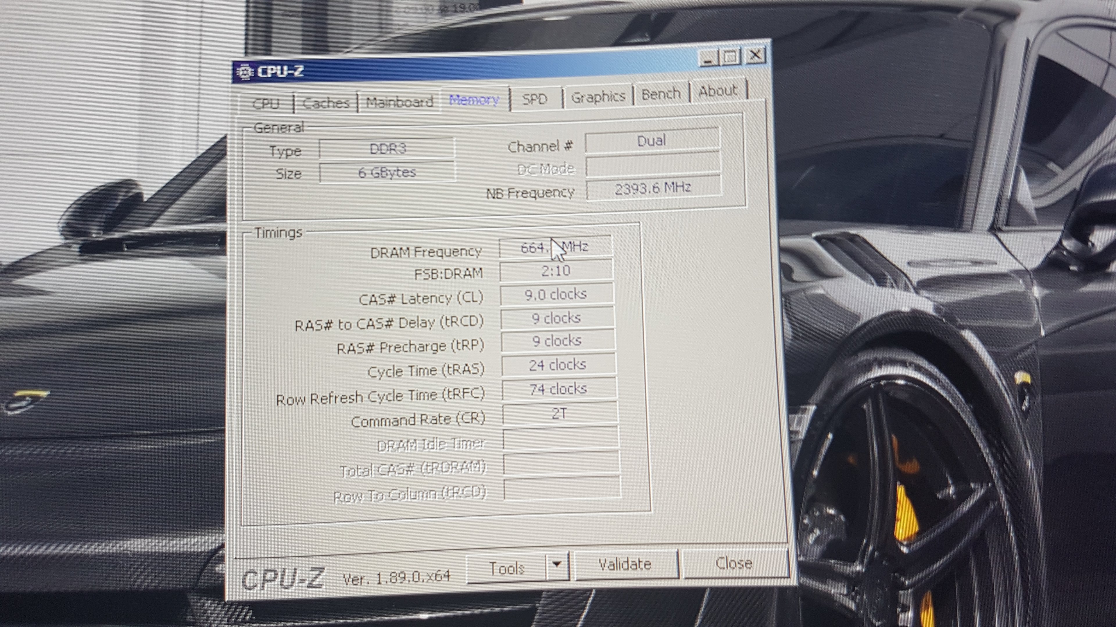

Mein Pc ist schon an die 6 Jahre alt
Meine Cpu:i7 860
Meine Gpu:Gtx 780 vom Gainward
Netzteil:Triathlor Watt Anzahl ist mir unbekannt
Mainboard:Stammt noch aus einem alten Hp Fertig Pc
Ram: 6GbDdr3 Hersteller ist mir unbekannt
Und 1 Tb Hdd

Ok, da wäre meiner Meinung nach aber mal über eine komplette Neuanschaffung nachzudenken. Denn wenn ich mir das MB anschaue kann es Probleme geben solltest du eine neue GPU einbauen. Hatte auch mal so ein System, da ging leider nicht jede GPU, auch nach einem BIOS Update. Wenn man eines bekommt.
Das Teil würde ich in den verdienten Ruhestand schicken, besonders wenn neuere Games gezockt werden sollen.
Eine GPU wie z.B. RX 5700 wird dort auch wegen dem NT vielleicht Probleme bereiten und noch mal so eine alte besorgen, das Geld würde ich sparen. Mal ein Budget angeben, dann könnte man was zusammenstellen.

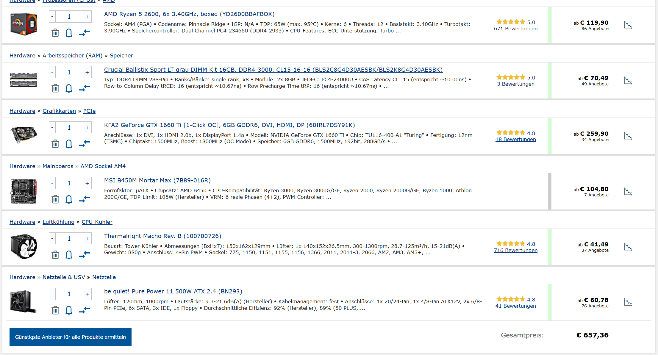

Wäre momentan bereit 650 Euro für einen neuen auszugeben
MfG
Wäre mein Vorschlag...
Beim Kühler musst Du schauen,ob er von der Höhe in Dein Gehäuse passt.
