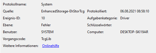

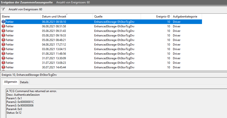

Mir ist in der Ereignisanzeige etwas aufgefallen:
Die obere Abbildung (Abb1) zeigt die kritischen Fehler. Zu diesen Zeiten hat sich mein PC ausgeschaltet.
Die untere Abbildung (Abb2) zeigt Fehler der Quelle EnhancedStorage-EhStorTcgDrv.
Kurz bevor ein kritischer Fehler auftritt, tritt zuerst ein Fehler bei EnhancedStorage-EhStorTcgDrv auf.
z.B.: Heute um 08:51:59 hat sich mein PC ausgeschaltet, um 08:51:58 trat der Fehler bei EnhancedStorage auf.
Abb. 1
Abb. 2
Abb. 2.1
Puh das ist jetzt schwer zu sagen ob der Storage Fehler die Ursache ist oder nur aufgrund der selben Ursache ebenfalls auftritt.
Ich würde mal von der SSD oder was das betrifft die neuesten Treiber/Firmware installieren um das als Ursache auszuschließen.
Es kann aber auch sein dass vom Mainboard oder eben dem Netzteil ne falsche (ob zu hoch oder zu niedrig) Spannung kommt - in dem Fall wäre dann wohl ein anderes Netzteil testen die einfachste Option.
