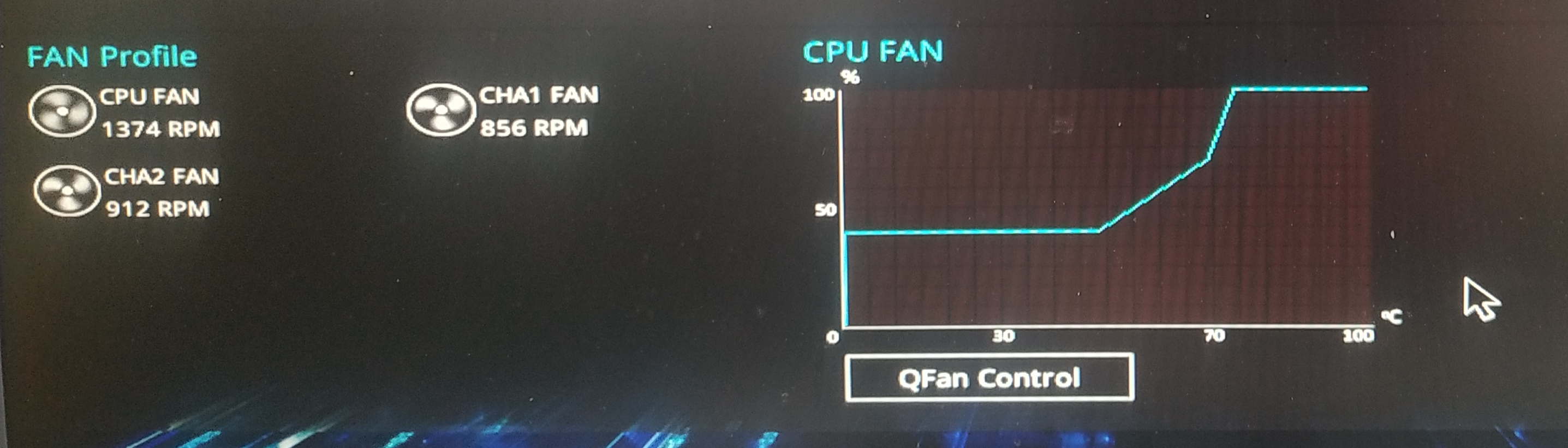

Ja ich kann jetzt wieder hochfahren. Habe den mitgelieferten Kühler angebracht.
Hier ein Bild vom BIOS diesbezüglich:

Laut deiner Lüfterkurve und der CPU Fan drehzahl ist deine CPU eher 70-80 Grad warm. Das ist zu heiß im BIOS.
Ich hoffe darauf, dass einfach nur staub den Kühler blockiert, aber sonst klingt das schon recht stark nach Netzteil
Reaktionen: Millie11
