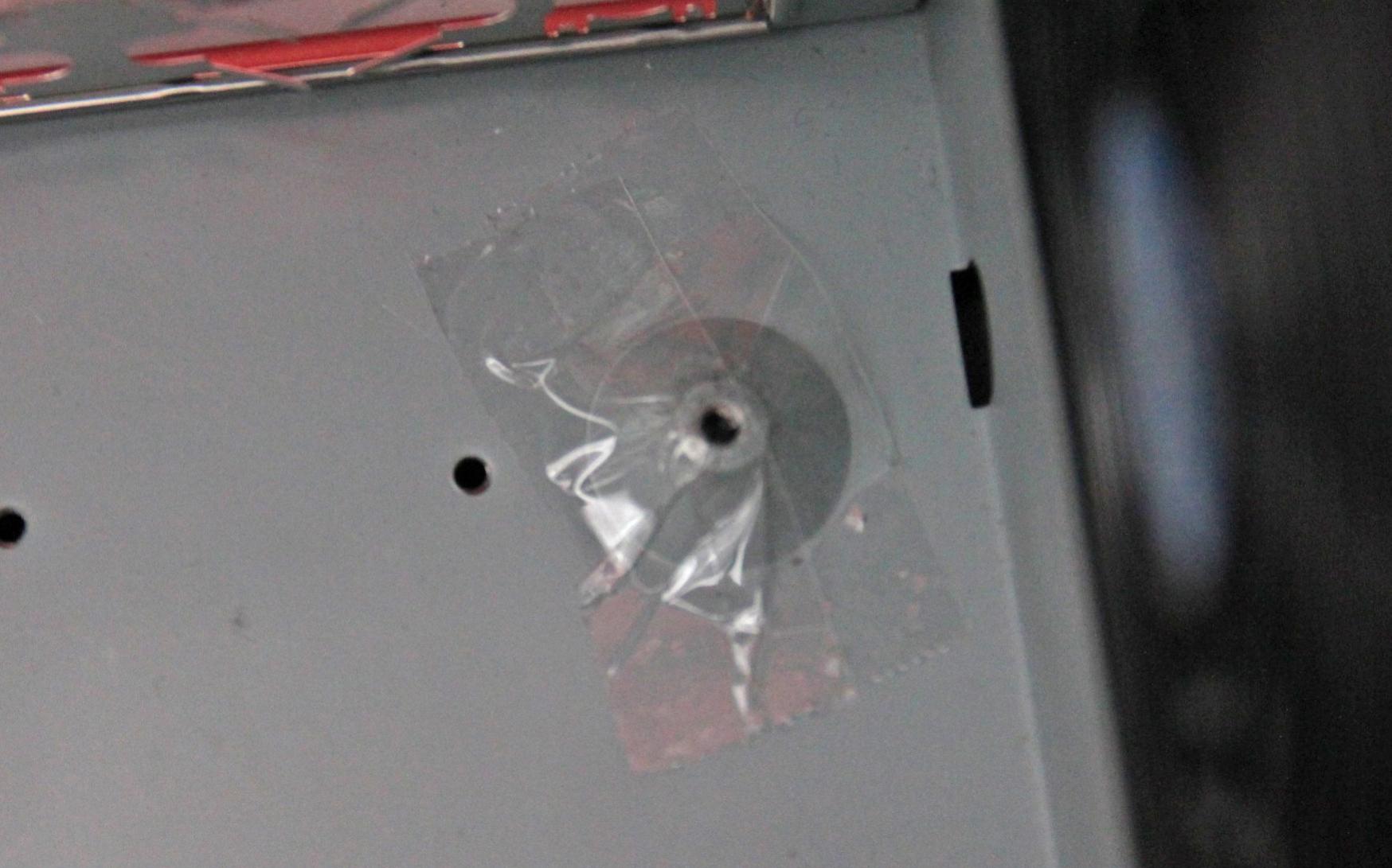

Die Lösung des Problems siehe Foto ^^
Es waren wohl wirklich Kurzschlüsse zwischen Board und Case.
Jetzt ist das Board nur noch mit 2 statt 6 Schrauben fixiert. Aber es läuft.
