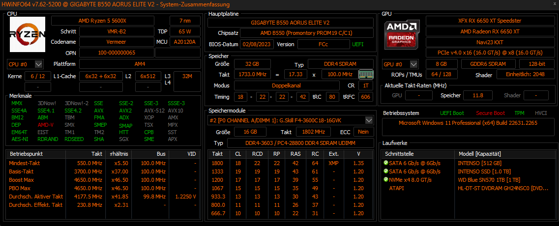

Hi zusammen,
mein PC stürzt während BG3 ab und zu ab (schwarzer Bildschirm, alles ist aus).
HWInfo:

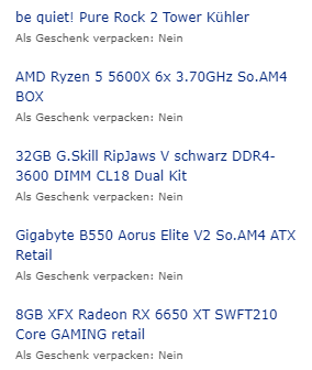

ich hatte mir im März 2023 einige neue Komponenten gekauft:

Ideen:
-> Das Netzteil ist nicht das jüngste (von 2015)
-> oder liegt es an Temperaturen von CPU, GPU oder RAM ? (wie kann ich das am besten gleichzeitig rausfinden)
Vielen Dank für eure Tipps!

was ist an 500W "schwach" für nen 5600X und ne 6650XT?
dass die karte beim Straight Power 10 500W nur an 12V3 oder 12V4 hängt ist potenziell problematisch. lastspitzen überschreiten die nennleistung der rails, wenn die OCP empfindlich genug ist...
