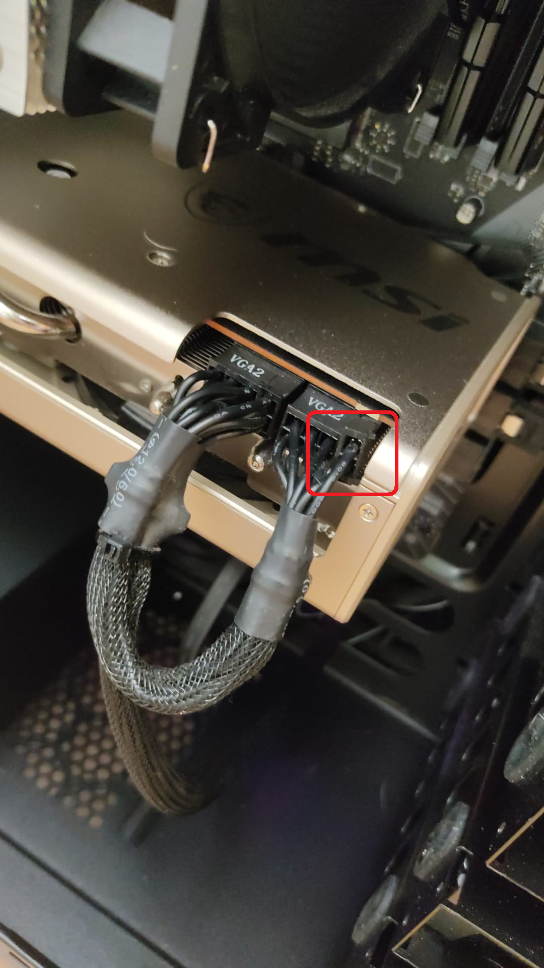

Wenn ich das richtig sehe ist nur ein Kabel in Verwendung das sich aufteilt. Siehe das Bild oben.

es wird genau ein Y Kabel genutzt ... und das sollte man bei Multirail Netzteilen vermeiden ... bitte die Grafikkarte mit zwei seperaten Kabeln vom Netzteil mit Strom versorgen.
Ansonsten ist das eine 5700xt mit einem 8 Pin und einem 6 Pin oder 2* 8 Pin Stromanschlüssen denn der 2 Stromanschluss ist nur mit 6 Pins angeschlossen !
Müsste man nicht fragen wenn Hardwareangaben richtig und vollständig gemacht werden ...
sieht nach der Karte aus oder nach der ohne OC ... haben dann 1*8 pin und 1*6 pin wohl
https://www.computerbase.de/preisvergleich/msi-radeon-rx-5700-xt-evoke-oc-v381-001r-a2115892.html
@Azhreia
Ernsthaft?
Und ja die Verkabelung ist auch nicht optimal, du musst halt die einzelnen nehmen und richtig anschließen( nicht wie aufm Bild :D )

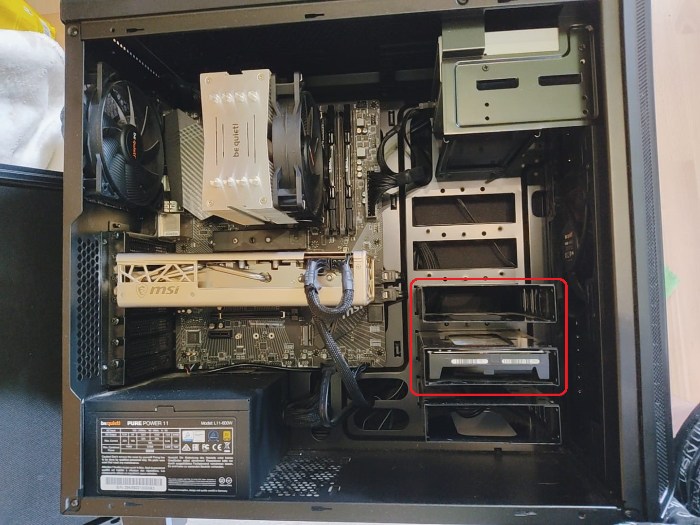

Und hier:
Vorschlag: Die Platte nach ganz unten verlagern und die beiden 3.5" Schächte abmontieren, falls du das mit den Lüftern noch machen möchtest - für besseren Airflow - aber da ist noch was:
Der vorinstallierte Lüfter (vorne) ist/sollte n 140er sein dh. wegen dem Laufwerksrahmen oben (den du wahrscheinlich noch behalten möchtest) kannst du nur 2x 140er gerade noch so, vorne einbauen. Also vergiss das mit den 3x 120ern was ich schrieb, da lohnt sich dann
2x 140er vorne (neue)
1x 120er hinten (neu)
und die 2 vorinstallierten nach oben, falls du genug Anschlussmöglichkeiten am Board hast..
die 2 vorne verbindest du einfach über PST dh. du sparst dir einen Anschluss am Mainboard
den einen hinten, kannst du auch mit PST kaufen damit du einen der Lüfter die nach oben montiert werden halt bei dem hinteren Lüfter mit anschließen kannst, dann sparst du dir wieder ein Anschluss und den einen musste dann so lose anschließen :p
Das Anschließen der PST hat auch so seine Vorteile: Die verbundenen sind halt gleich steuerbar über einen 4er-Pin :)
War so vom "Hersteller" des PCs verkabelt. Ich schaue mal ob zwei passende Kabel an Netzteil vorhanden sind und aendere es ggf.

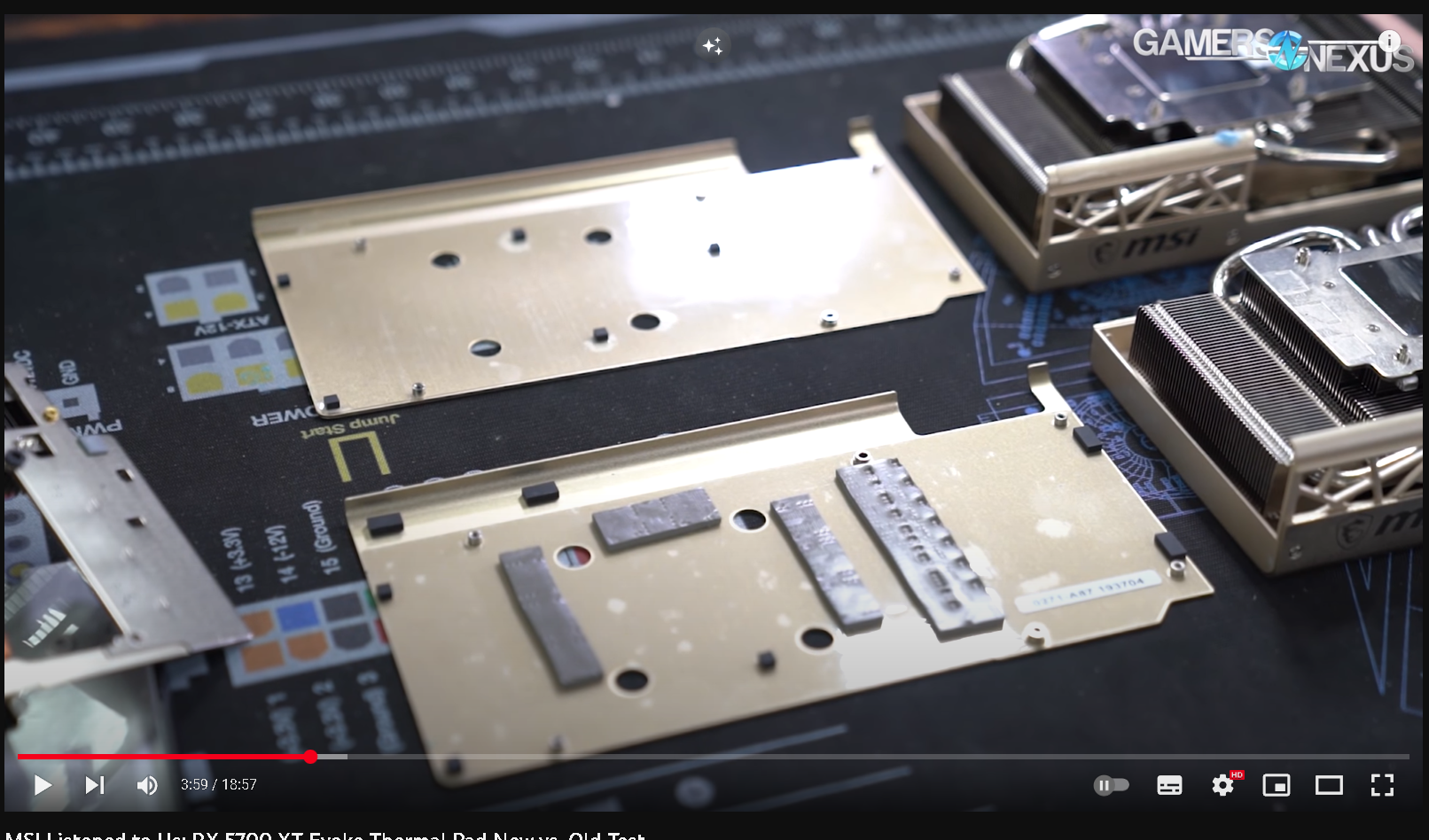

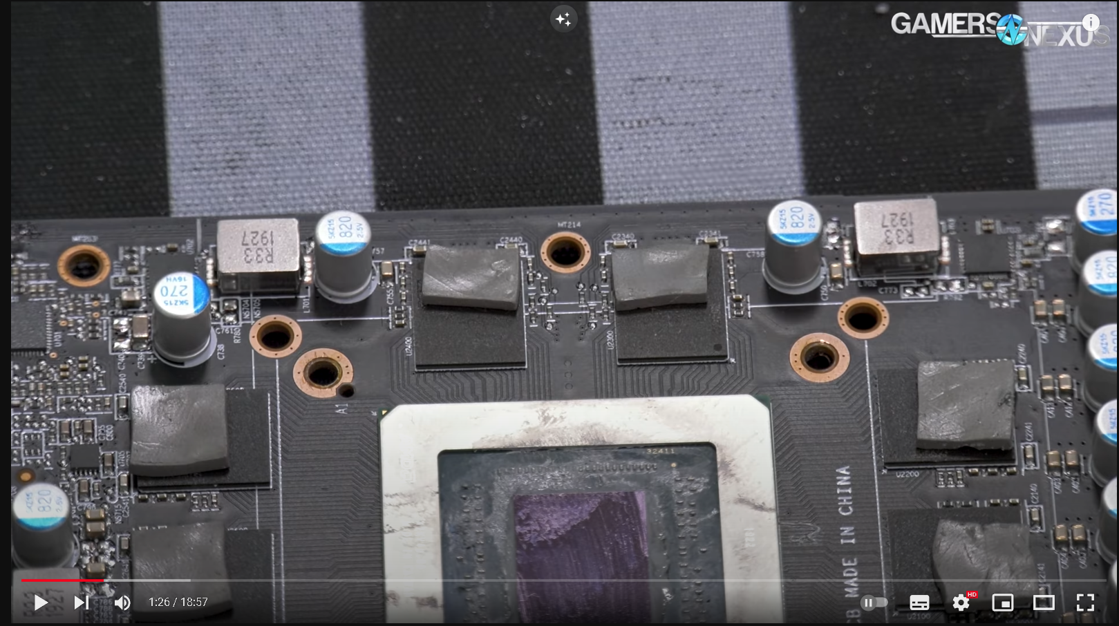

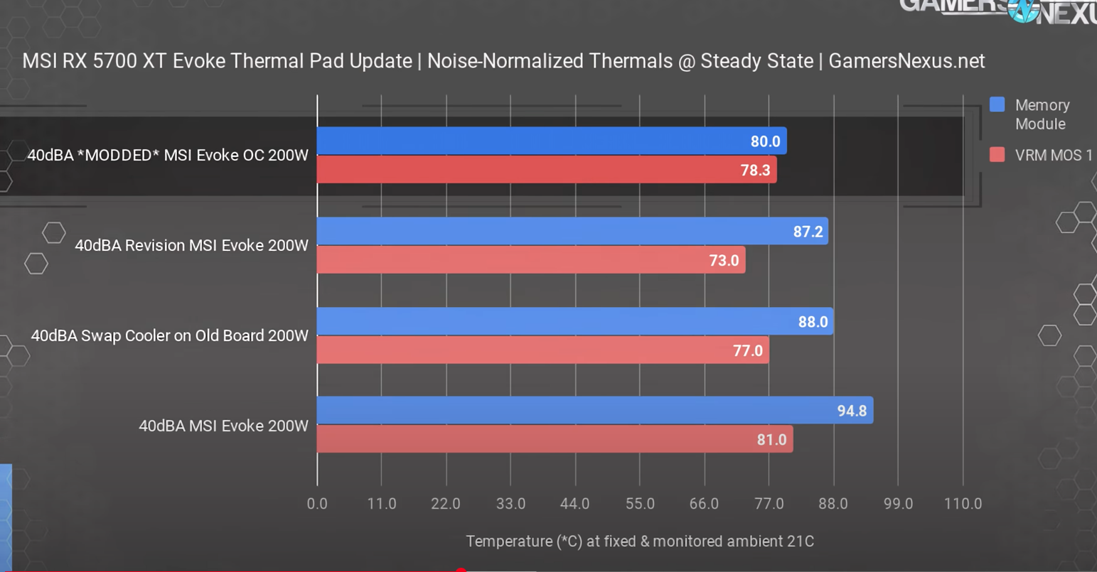

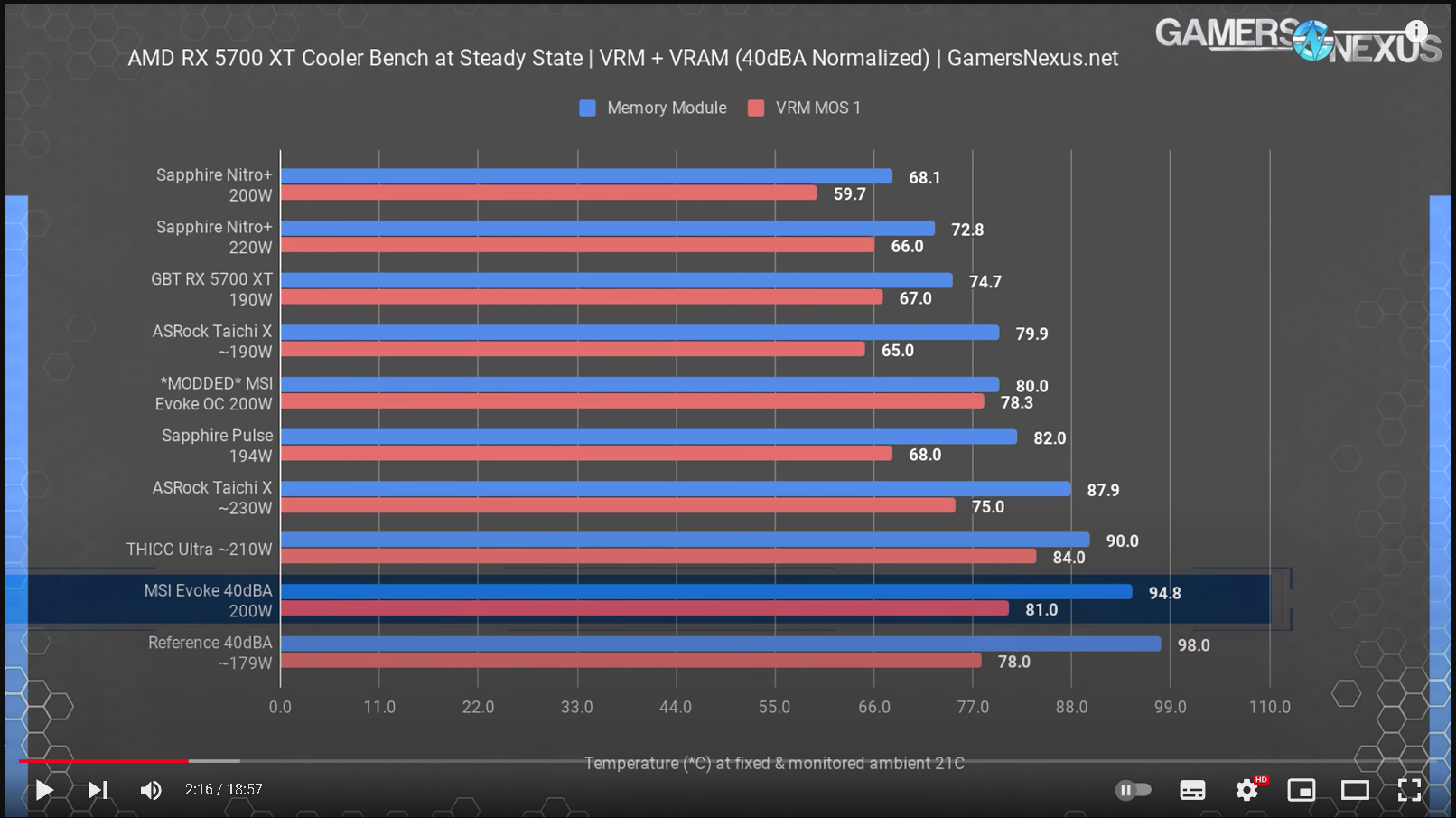

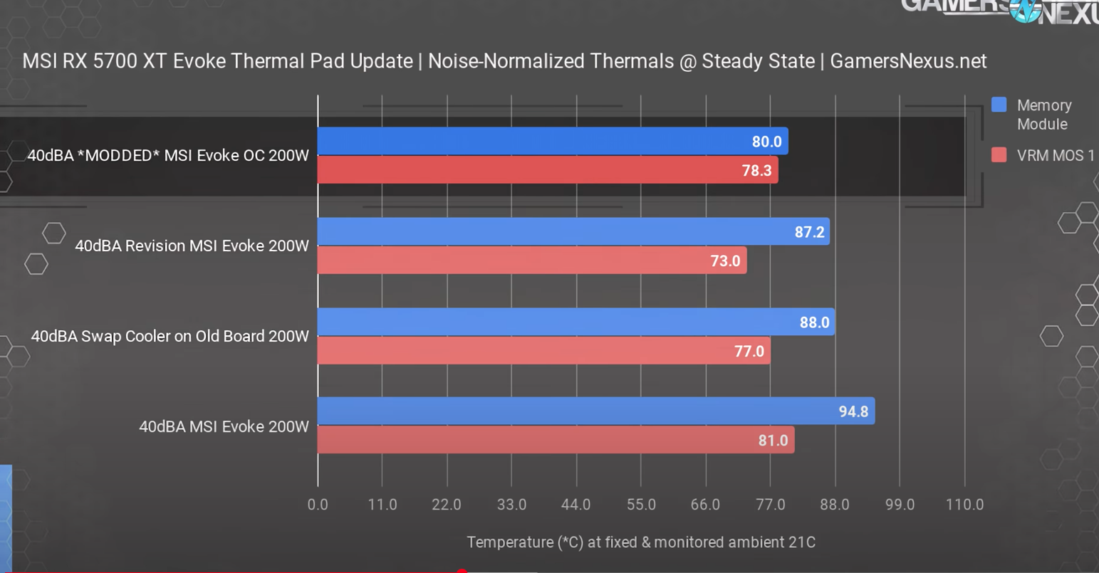

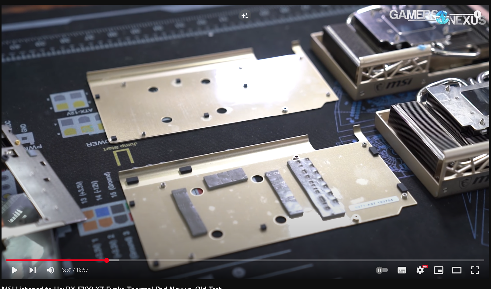

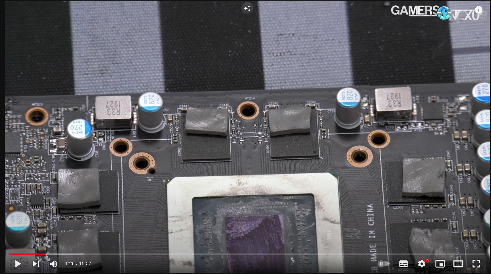

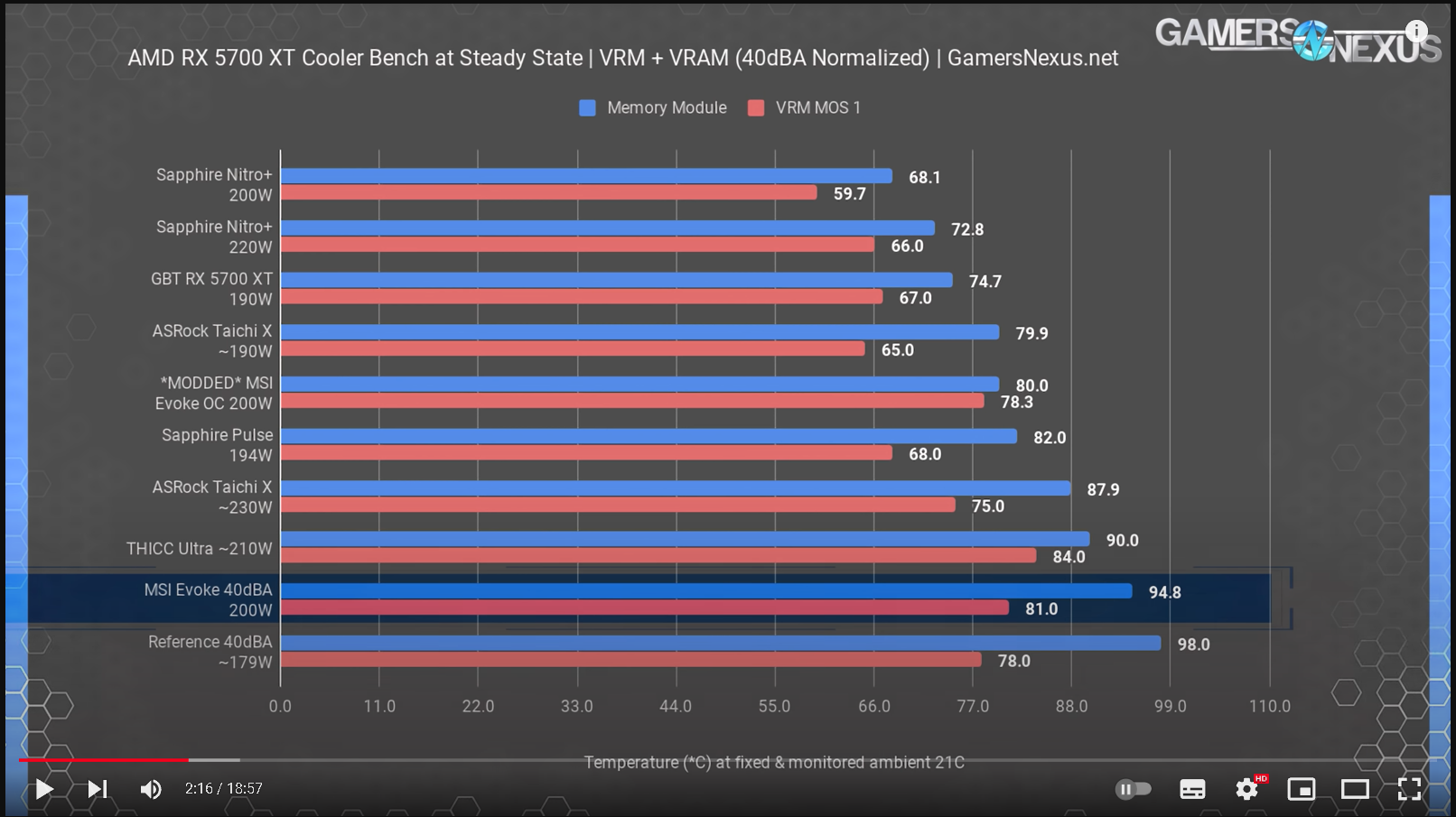

Dann hier ein Video wo die Karte vorgestellt wird.
Da kommt auch zur Spache das die Temperaturen für die Speicherchips falsch ausgelesen werden. Die werden 20 - 25°C zu hoch angezeigt.
In diesem Video wird gut erklärt wie man die Karte sparsammer macht ohne Leistung zu verlieren.
Das ist vielleicht das interessanteste Video, da geht es um die verwendeten Wärmeleitpads.
Die sind leider viel zu klein bemessen und nach 4 Jahren sollte man die tauschen und auch die Wärmeleit Paste erneuern.
Originalzustand:
Oben die original Situation unten der Backplate Pad Mod:
Hier die Temperaturunterschiede:
https://www.gamersnexus.net/guides/3504-fixing-msi-rx-5700-xt-evoke-thermal-pads
