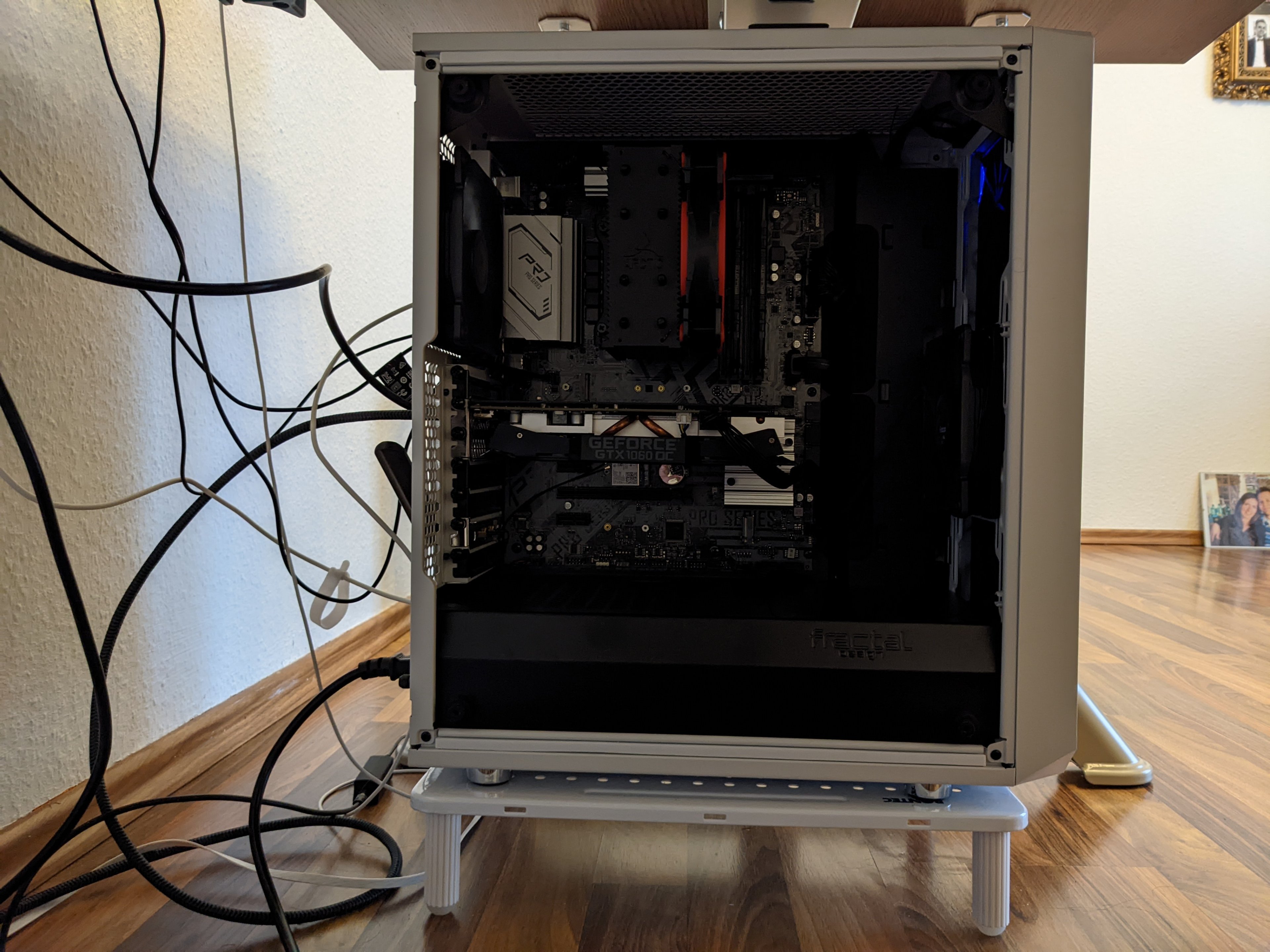

Wir haben Fußbodenheizung, allerdings steht der PC nicht direkt auf dem Boden, sondern so:
Also muss ein neues Netzteil her. Was empfiehlt ihr? Wieder ein Seasonic, ev mit mehr Watt für eine spätere Graka Aufrüstung?

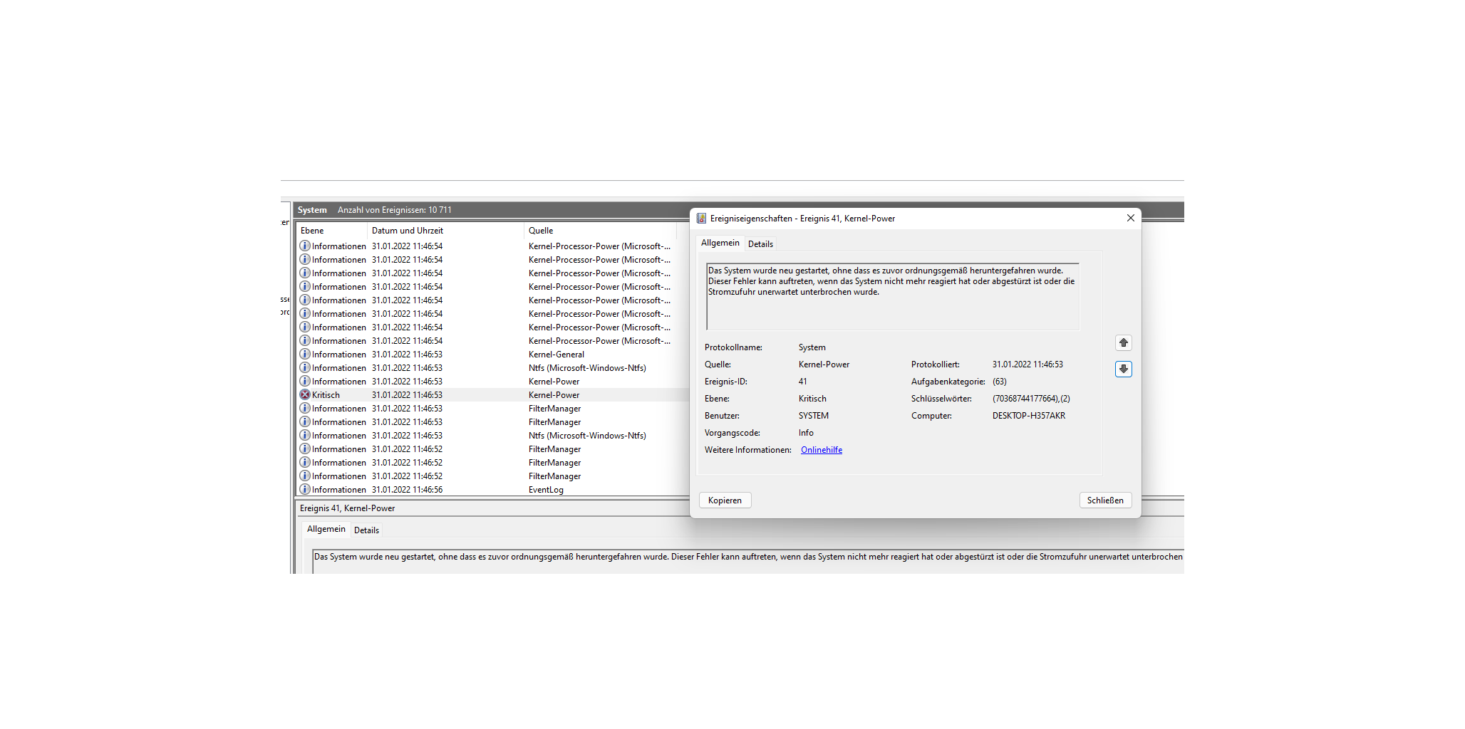

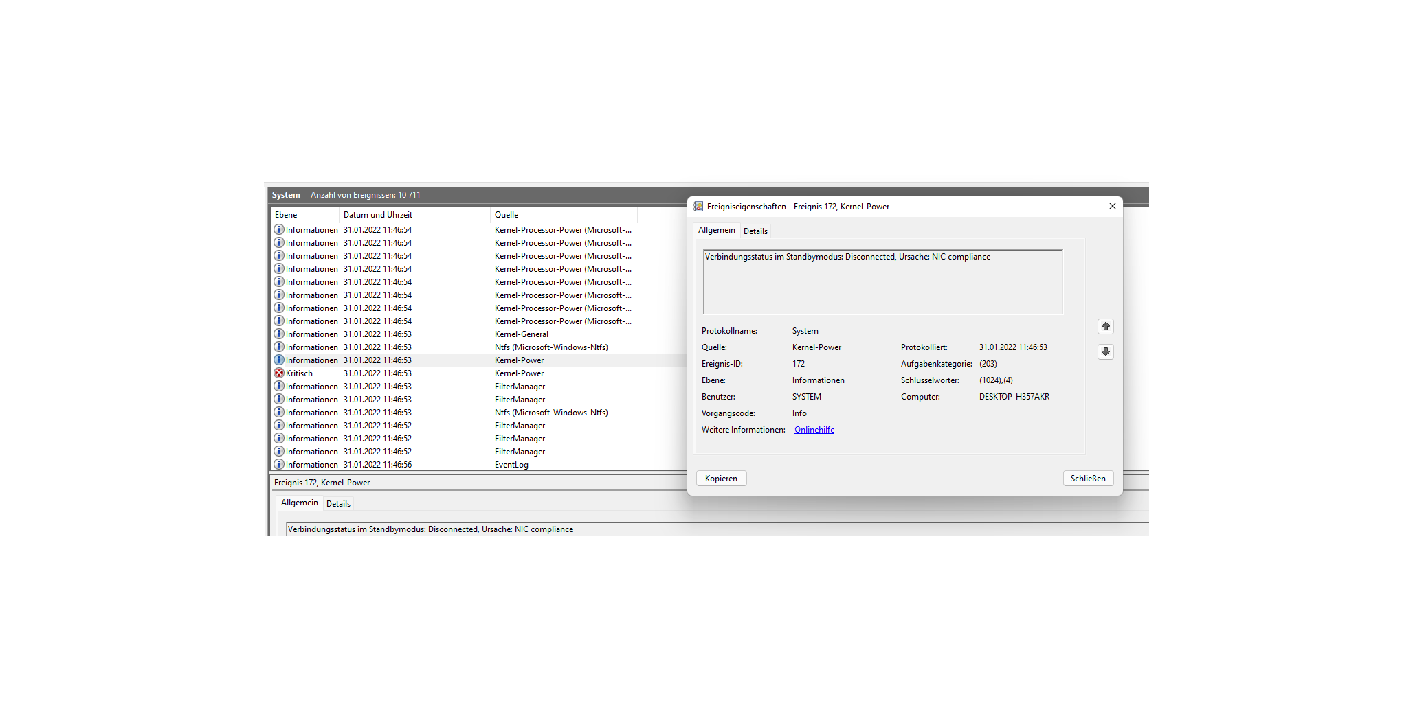

Was sagt denn der Eventviewer dazu?
Gibt es komponenten am Rechner die Strom über USB beziehen und ebenfalls in den Blackout gehen?
Im Eventviewer ist ein kritischer Eintrag mit Ereignis 41 Kernel Power zu finden, außerdem noch eine Info Meldung, auch Kernel Power, irgendwas mit der NIC. siehe Screenshots.

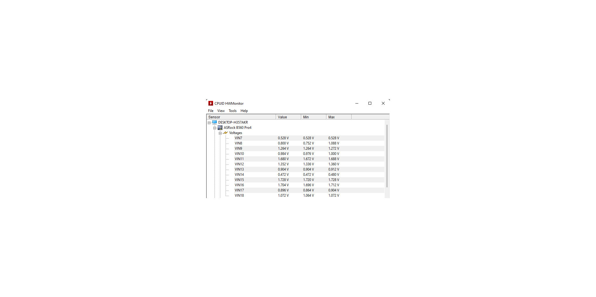

Trotz ausgesteckter USB Peripherie (außer der Maus) hat sich der PC wieder ausgeschalten. Auch diesmal hat der PC über mehrere Minuten lang versucht, wieder hochzufahren, mal ist er nach einer Sekunde wieder ausgegangen, mal nach 5-10 Sekunden. Es fühlt sich immer noch so an, als ob irgendeine Temp zu hoch wird. Erst wenn das ausgekühlt ist, startet der PC wieder korrekt.
Also neues Netzteil? Welches? Wieder Seasonic oder ein anderes testen?
