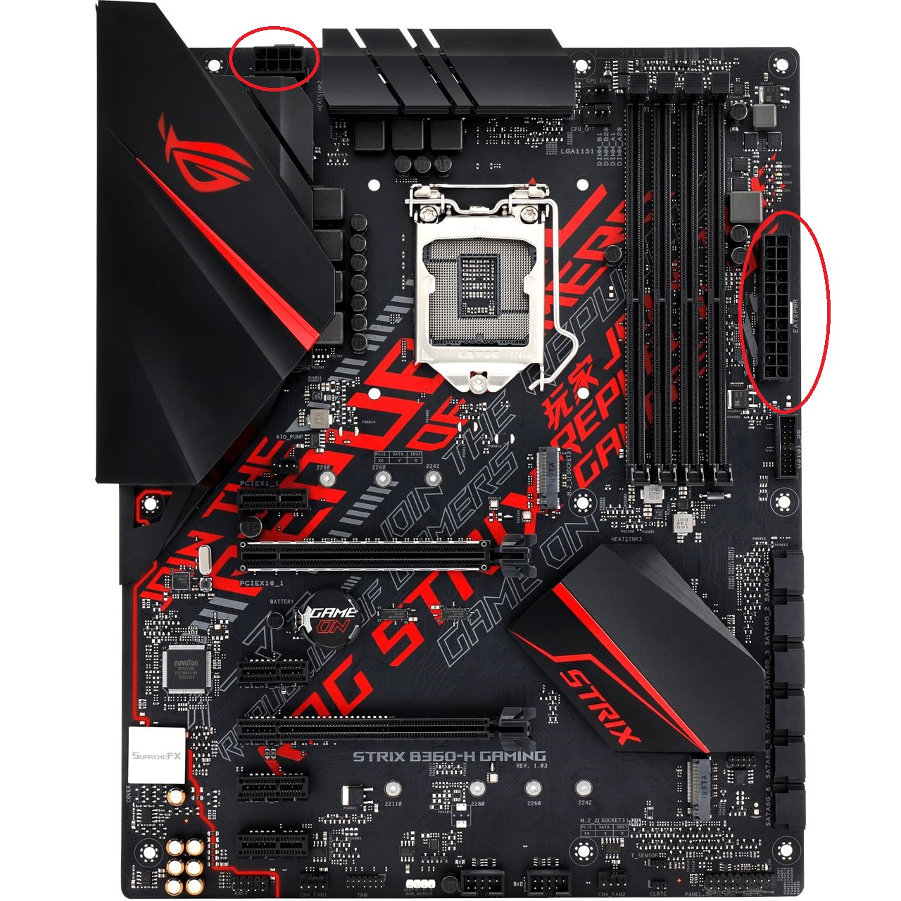

Hast du alle Stromstecker angeschlossen 2 am mainbaored oben rechts und links ?

Ehy sehe ich richtig ? Auf der Mainboardabbildung ist KEINE CR2032 Mainboard-CMOS-Buffer-Batterie verbaut ?
doch - steht " GAME ON" drauf
zwischen dem 2. und 3. PCIe-Slot
oder soll da noch eine rein - das wäre aber sehr ungewöhnlich
