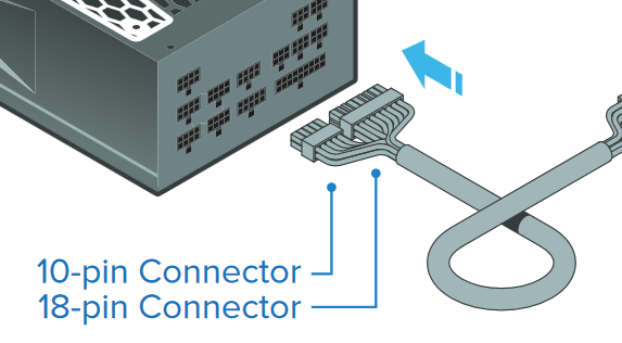

Habe ich alles so richtig gemachtMotorrad schrieb:Wenn das netzteilseitig einen geteilten Mainboard Haupt ATX- Stecker hat, dann kontrolliere bitte, ob du auch beide Teile des Steckers in das Netzeil eingesteckt hast!
https://geizhals.de/seasonic-focus-px-650w-atx-2-4-focus-px-650-a2117216.html

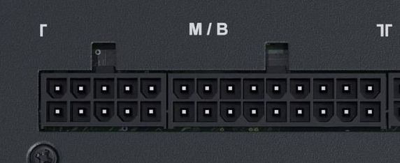

Also hier müssen der 10 polige und der 18 polige Stecker angeschlossen sein!
https://seasonic.com/pub/media/pdf/consumer/user-manual/multilingual-user-manual.pdf

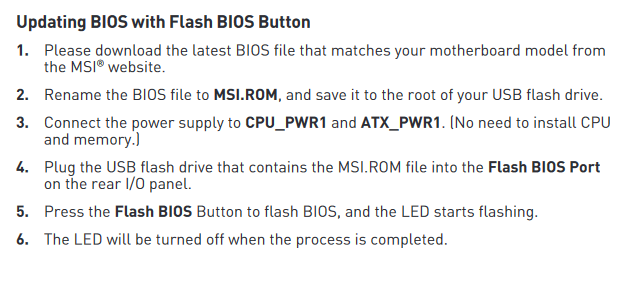

Also ich lese jetzt auf der Webseite nix das man das Bios Update ohne Cpu oder Grafikausgabe machen kann. Es werden nur die beiden Optionen via Uefi (Gut) und MSI Dragoncenter (naja) angezeigt, aber vielleicht bin ich ja blind.

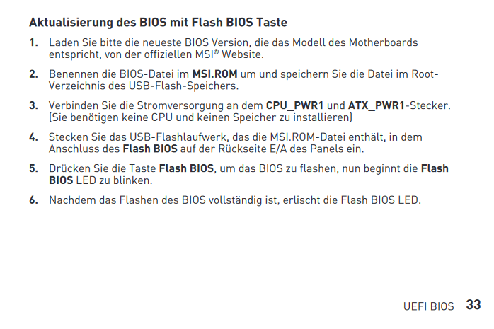

Deswegen gibt es ja auch Handbücher:cutterslade1234 schrieb:Also ich lese jetzt auf der Webseite nix das man das Bios Update ohne Cpu oder Grafikausgabe machen kann.
Auf welcher Website auch immer du geschaut hast.
@GERYXYZ :
Nun gut, ich bin auch über 70 und benutze zum übersetzen DeepL:
https://www.deepl.com/de/translator
Dort die Windows-App herunterladen:
https://www.deepl.com/app
installieren und wenn die App läuft, den fremdsprachigen Text markieren, dann Strg + c + c drücken und schon hast Du die Übersetzung.
Auch den Screenshot aus #34 kann DeepL übersetzen:
Zitat:
Für Windows:
Um Text auf dem Bildschirm zu übersetzen, aktivieren Sie bitte die Screenshot-Funktion in den Einstellungen von „DeepL für Windows“ unter Text aus Screenshots übersetzen.
Um einen Screenshot zu erstellen und ihn mit DeepL zu übersetzen, gehen Sie wie folgt vor:
Zitat Ende.
Ich habe das mal für dich getan und das ist das Ergebnis:
BIOS-Aktualisierung mit der Flash-BIOS-Taste
Bitte laden Sie die neueste BIOS-Datei für Ihr Motherboard-Modell von der
der MSI®-Website herunter.
Benennen Sie die BIOS-Datei in MSI.ROM um, und speichern Sie sie im Stammverzeichnis Ihres USB-Flash-Laufwerks.
Schließen Sie das Netzteil an CPU_PWR1 und ATX_PWR1 an. (CPU und Speicher müssen nicht installiert werden.)
Stecken Sie das USB-Flash-Laufwerk, das die Datei MSI.ROM enthält, in den Flash-BIOS-Port
an der hinteren E/A-Konsole ein.
Drücken Sie die Flash-BIOS-Taste, um das BIOS zu flashen, und die LED beginnt zu blinken.
Die LED schaltet sich aus, wenn der Vorgang abgeschlossen ist.
Translated with DeepL
Die Lokalisierung und Identifizierung des USB-Flash-Ports sowie der Flash-BIOS-Taste musst du am Gerät vornehmen, dazu falls erforderlich ebenfalls das Handbuch des Boards hinzuziehen.
Viel Erfolg!
Wenn Du weitere Fragen hast, bitte stelle sie hier.

@Cardhu ich hab's echt nicht gelesen, also doch blind 🙈 , aber danke fürs schauen. Ich hatte mir sogar das internationale Handbuch heruntergeladen von dem Mainboard was er im ersten Post abgegeben hat. (MSI MPG B550 Gaming Plus AMSI MMD B550) , aber wenn's dann doch geht, sollte am Ende doch alles Gut werden.
