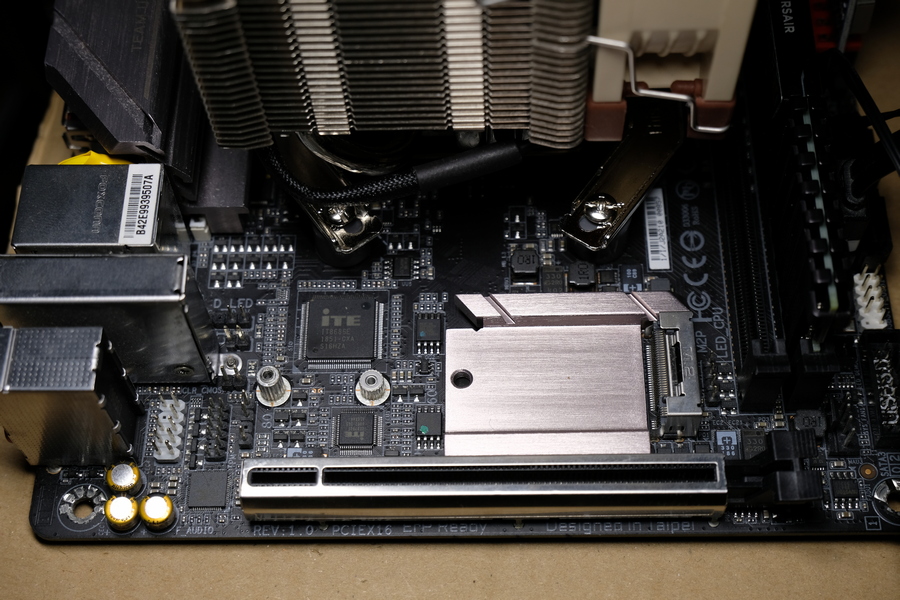

  • Bilder vom Inneren machen, damit wir sehen wie das alles zusammengesteckt ist

Hier schon mal die Fotos.
Mache jetzt eine CMOS Clear mit einem Schraubenzieher indem ich die beide Pins 7 Sekunden überbrücken.

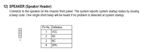

Könnte noch eine andere PicoPsu anschließen. Macht das Sinn?
Ja, oder auch so einen Speaker fürs Board - Siehe im Hanbuch 12)

Es hat ja einen Anschluss für nen Speaker - da kann es entsprechend Beeps ausgeben und so ein Speaker kostet halt 2€ oder so.

Jaja, das mit dem RAM. Du wirst nicht der erste und auch nicht der letzte sein, dem das passiert.
Reaktionen: fritz3 und Cardhu
fritz3 schrieb:
Entschuldigt bitte meine Unaufmerksamkeit.
Hat man aber auch auf den Bildern nicht gesehen.
