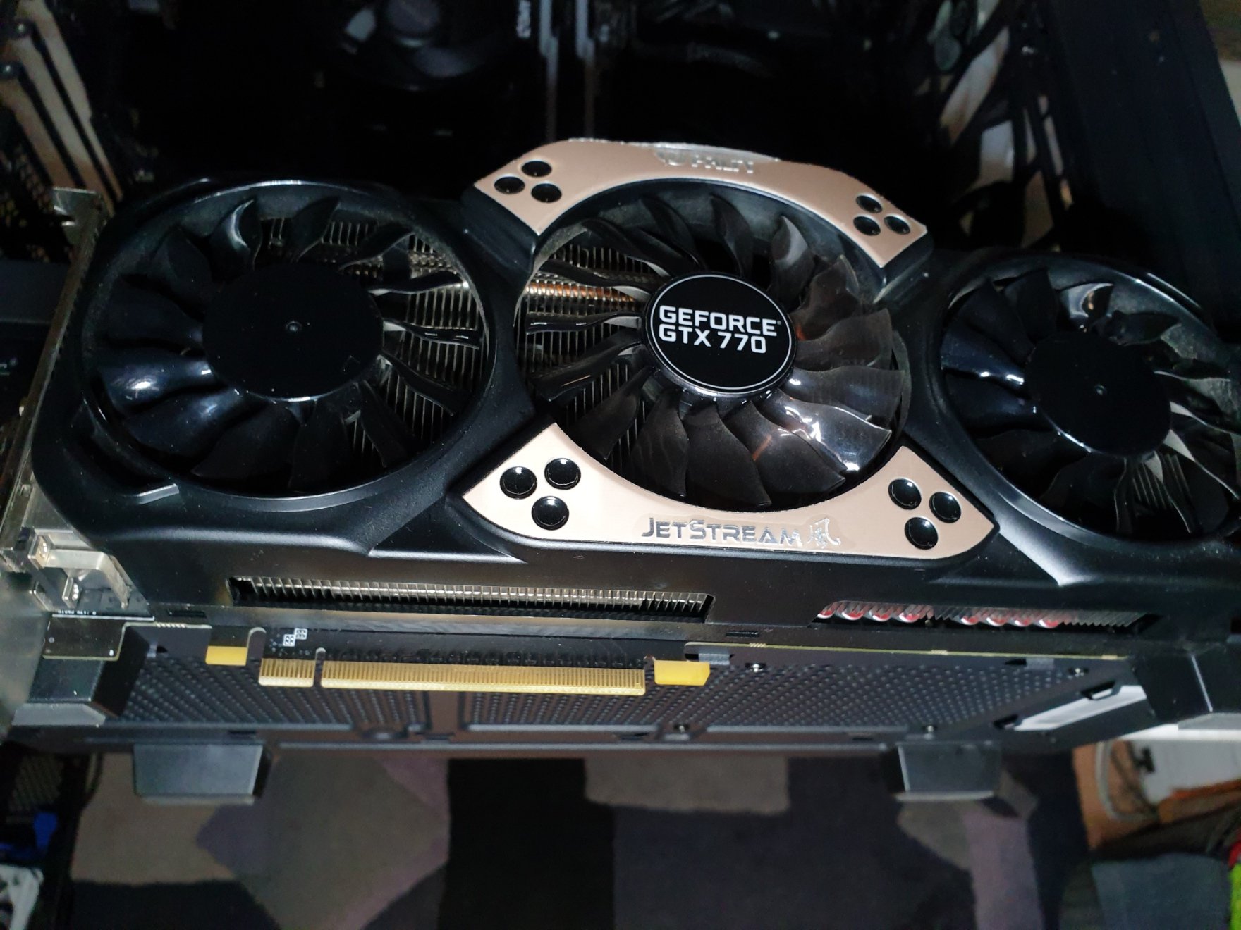

Von einem Älteren PC diese Grafikkarte mit eingebaut
2GB Palit GeForce GTX 770 JetStream Aktiv PCIe 3.0 x16

Habe auch von einem anderen PC die Grafikkarte ausgebaut und die probiert, das Selbe kein Signal.Habe auch Einen CMOS-Reset gemacht.​
Vor graumer Zeit hatte ein Bekannter ein ähnliches System und bekam kein Bild.
Es lag daran das das Board die GPU nicht erkannte, die war zu alt. Ich glaube gar das war auch eine GTX770, oder 670?
Kommt ihr ins Bios?
ALso wenn ihr beim Starten die ENT Taste drückt!?
Mit einer neueren Karte klappte es dann natürlich.
Er kam übrigens nicht ins Bios, also hat einfach kein Bild bekommen.
In dem alten System lief die Karte währenddessen tadellos weiter
Nicht auszuschließen, aber ich habe schon eine GTX285 auf einem X570 Board benutzt und das ging problemlos.
Allerdings mit DVI angeschlossen und das kann mit DP/HDMI anders aussehen...ich meine Der8auer hatte mal das problem, dass ein Monitor nicht mit der Grafikkarte wollte.

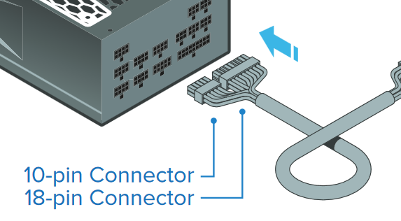

Wenn das netzteilseitig einen geteilten Mainboard Haupt ATX- Stecker hat, dann kontrolliere bitte, ob du auch beide Teile des Steckers in das Netzeil eingesteckt hast!
https://geizhals.de/seasonic-focus-px-650w-atx-2-4-focus-px-650-a2117216.html
Also hier müssen der 10 polige und der 18 polige Stecker angeschlossen sein!
https://seasonic.com/pub/media/pdf/consumer/user-manual/multilingual-user-manual.pdf

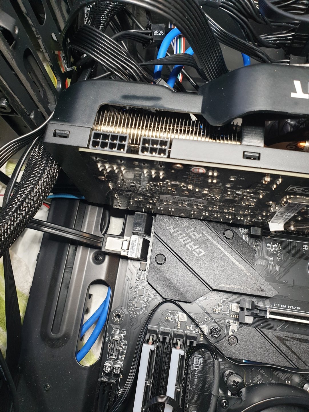

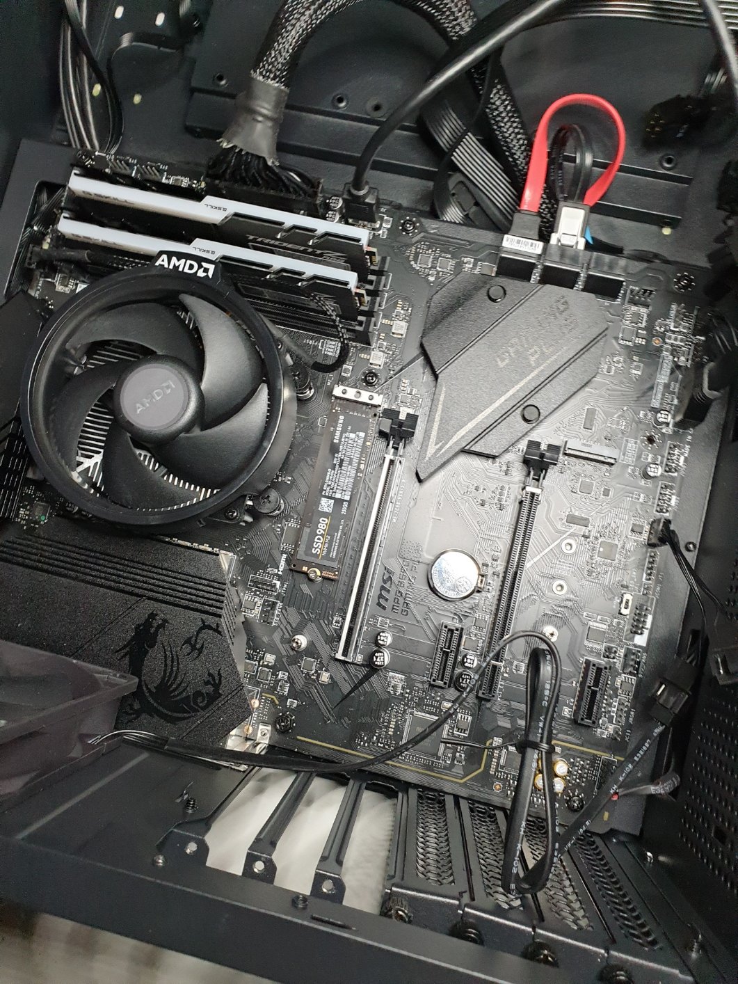

Hallo das LED licht bei DRAM leuchtet was kann das sein? sind die defekt habe die schon umgesteckt Leuchtet Immer noch.

Auf dem einen Bild ist die Grafikkarte im falschen Slot.
Ist der 8pin EPS Stromanschluss auch angeschlossen? Sieht man auf den Bildern nicht.
Beim RAM kannst du diesen mal ganz rausnehmen.... Startversuch machen...ausmachen und die BIOS Batterie kurz rausnehmen...dann nur einen Riegel einbauen und damit versuchen...wenn der nicht geht nur den anderen Riegel probieren.
Denn es gibt manchmal Erkennungsschwierigkeiten oder auch defekte ramriegel....auch kann es helfen den Slot durchzupusten...
Könntest du mal schauen ob der grosse Mainboardstecker richtig sitzt, auf Bild 2 sieht es so aus, als könnte der auf der i/o Panel Abschluss Seite noch ein Stück rein.
Könnte mich aber aufgrund der Spiegelung auch täuschen 🤔
Reaktionen: Baal Netbeck
Hast du das jetzt mal gemacht!? Was hast du herausgefunden?
Warum postest du 6 mal den gleichen Bildausschnitt, bzw das gleiche Bild mehrmals!? Zeige uns bitte ein, zwei aussagekräftige Bilder davon, wie du die Kabel alle am Netzteil angeschlossen hast, vor allem, wie du das geteilte Haupt ATX- Kabel am Netzteil angeschlossen hast!
Reaktionen: cutterslade1234
Die beiden PCIe Stecker für die Grafikkarte hattest du schon drin als du einschalten wolltest?
Auch die RAM Riegel einzeln testen wie oben @Baal Netbeck geschrieben hat.
Ist alles trin
-Und was ist mit dem 4+4Pin CPU Stromstecker oben links am Board? steckt der drin?
-Auf der Netzteil Seite auch alles richtig verkabelt?
-Auf dem Bildern sieht man, das unten im Gehäuse am Board ein Abstandshalter fehlt, sind da überhaupt generell alle richtig gesetzt? Nicht das einer falsch verbaut ist und die Kontakte der Mainboard Rückseite berührt, da entsteht sonst ein Kurzschluss.
-Grafikkarte auch in den oberen PCIe x16 Slot verbaut, da wo sie hin gehört und da getestet ob ein Bild kommt?
-Monitor auch an der Grafikkarte angeschlossen und nicht am Board?
Mal die interne Grafikkarte getestet? Deine Platine hat nen HDMI ausgang.
