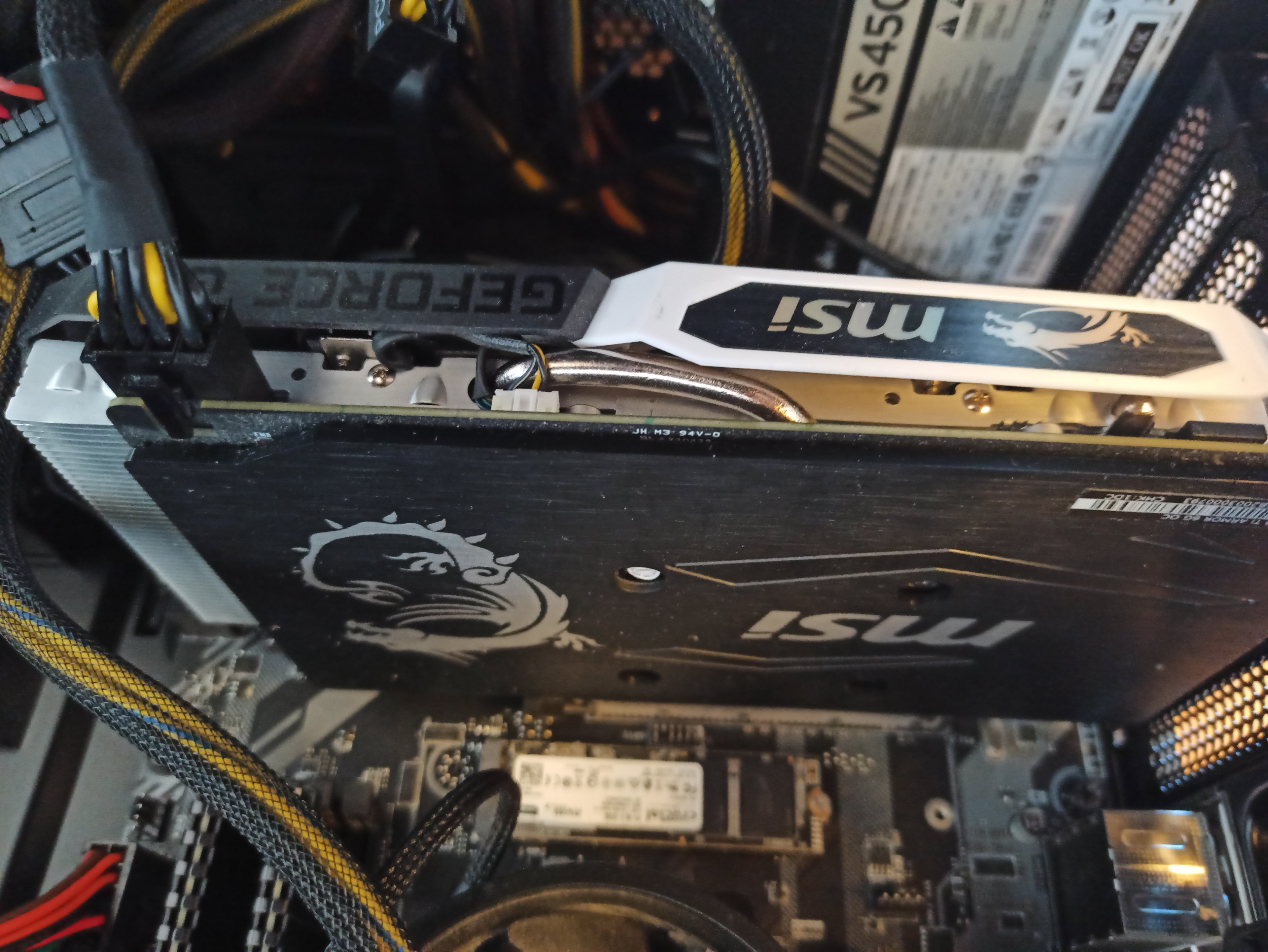

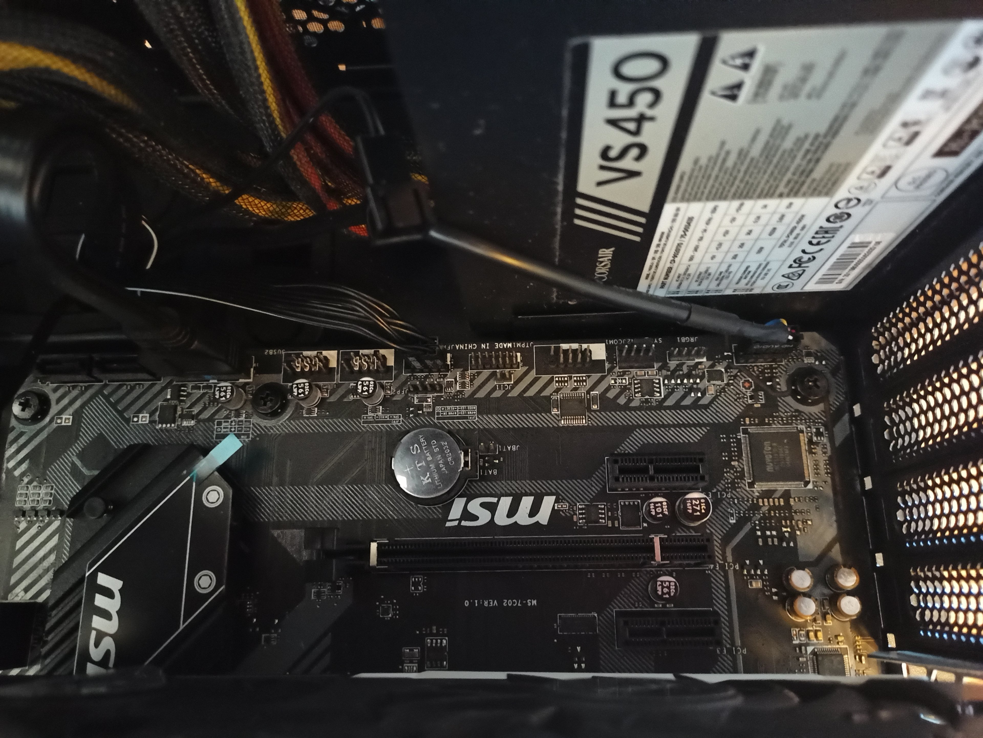

Du kannst ja erstmal Bilder vom Innenraum machen, vvlt. kann man dort ja schon was erkennen.
Neben der NVME fehlt eine Schraube, deshalb die Frage: Eventuell Abstandshalter falsch gesetzt?

Kurzschluss durch falsch eingeschraubten Abstandhalter?

Sind beim Zusammenbau alle Abstandhalter an den notwenigen Positionen gesetzt worden? Keiner Zuviel?

@Holgrip:
Da soll keine schraube rein (das Loch ist auch dicht).
Und vllt doofe Frage, aber was für Abstandshalter?
Wenn Abstandshalter an der falschen Stelle eingeschraubt sind, legt das durch Kurzschluß das Mainboard lahm oder kann es sogar zerstören.
Es gibt Gehäuse die haben einen PIN als Orientierung bzw. fest eingebauten Abstandshalter, der ist quasi für jede ATX Norm gleich. Da brauch/kann dann keine Schraube rein.
Wieso nimmt man eigentlich die Schreiben für die Festplatten fürs Mainboard? Die halten doch nicht ...
Zumindest nicht bei den beQuiet Gehäusen.
Guter Punkt - ich dachte auch gleich, dass diese Schrauben nicht richtig aussehen.
Am besten nochmals ausbauen, Sitz der Abstandhalter inkl. NVMe kontrollieren und dann nochmals mit den korrekten Schrauben einbauen.
