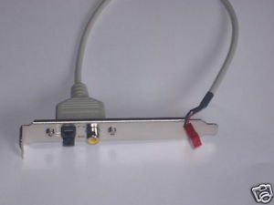

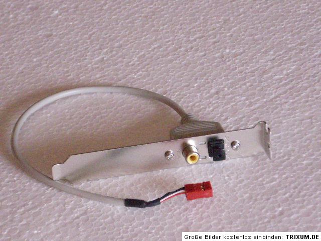

Habe es in der Boardbeschreibung auf Seite 7 gefunden.Ich benötige wohl jetzt einen Adapter der an einem Slot angeschlossen wird,aber wer weiss welchen? Ich leider nicht.
Hallo Commandcraxx,
hast du auch eine Bezeichnung dafür und weisst wo man das Teil kaufen kann? Ich glaube die richtige Bezeichnung habe ich jetzt:Gigabyte Audio S/N:12CR1-1SPOUT-12 SPDIF OUTPUT CABLE.
Hallo Commandcraxx,
der EBAY-Artikel ist genau der richtige.Werde ihn sofort bestellen.
Danke an alle die geholfen haben (wenn es Euch nicht gäbe wäre die Welt ärmer).
Gern geschehen.
