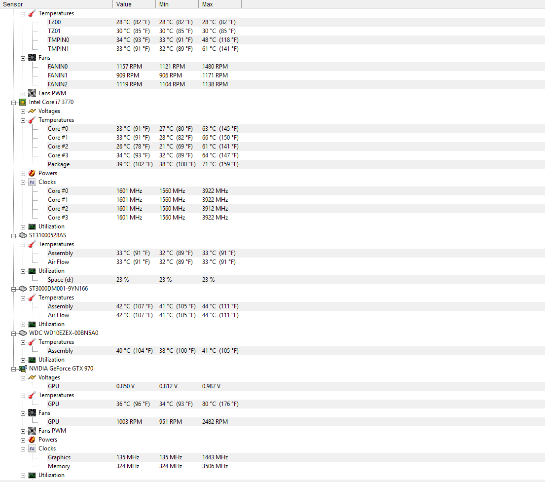

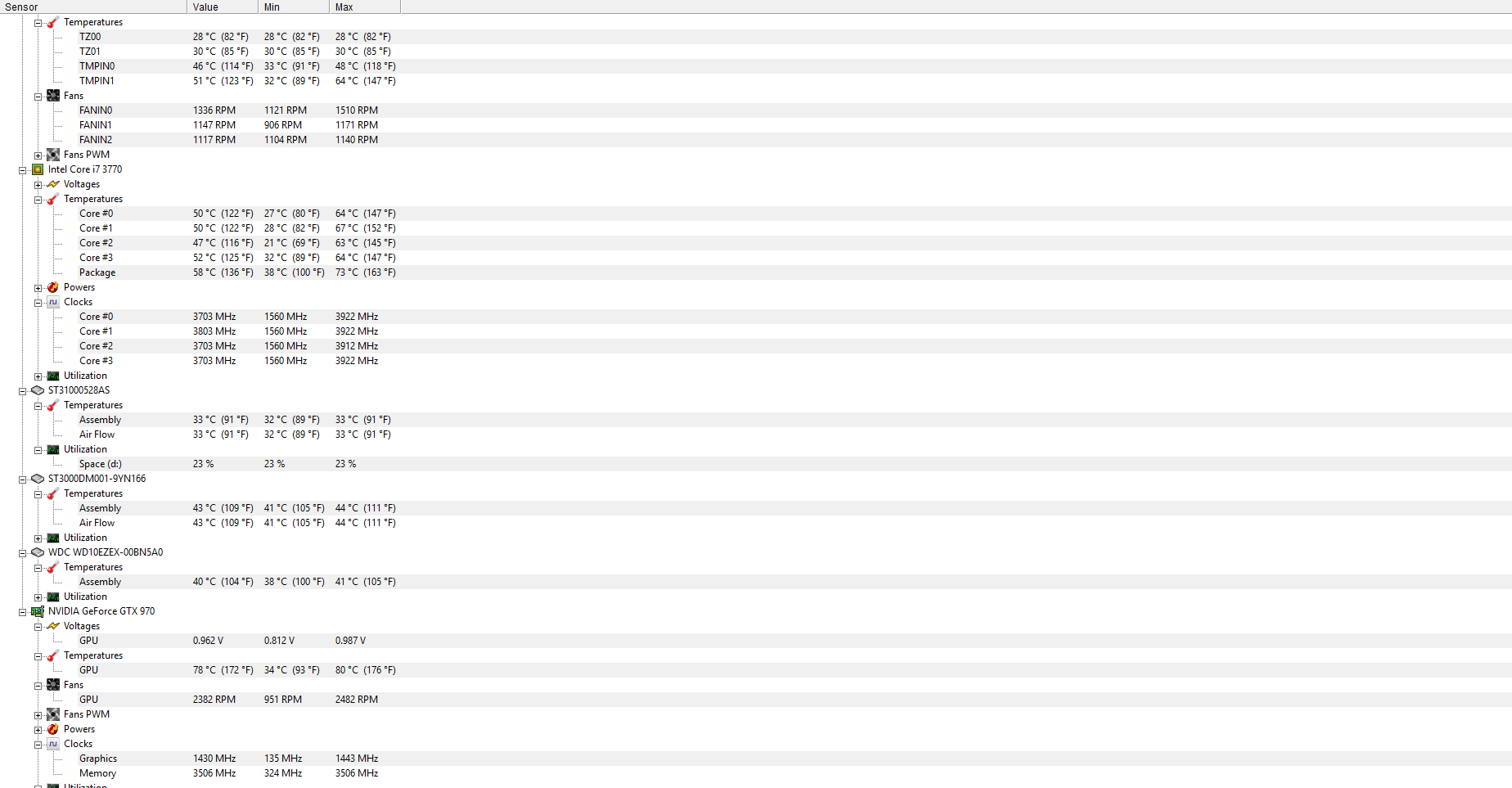

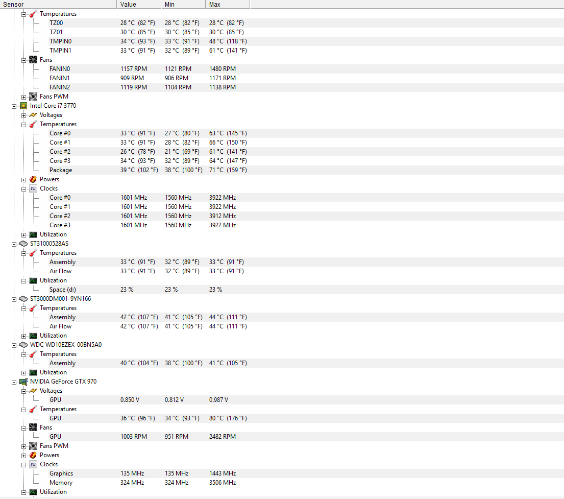

Ich wollte mal fragen ob diese Temperaturen noch Akzeptabel sind.
Zum System:
I7 3770 wird gekühlt von einem Xigmatek Gaia
16 GB DDR 3 Ram
Geforce GTX 970 G1 Gaming von Gigabyte
Gehäuse Sharkoon S25 W vorne 2 120 mm Lüfter Thermaltake Pure 12 , hinten der mitgelieferte 120 mmvon Sharkoon oben im Deckel ein be quiet Pure Wings 2.

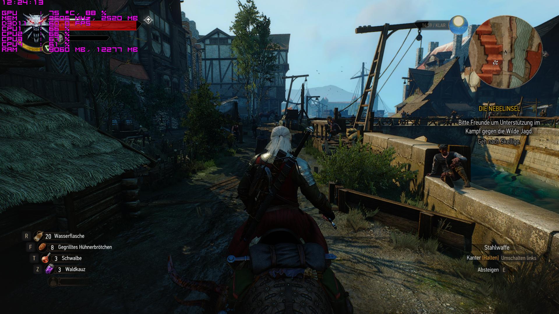

Der eine Screenshot ist vom Desktop ohne last, einer während The Witcher 3 läuft, mit Einstellung alles auf Max bis auf Hairworks und Schatten. Das Spiel läuft stabil 56 bis 60 fps.
Mir ist aufgefallen das die Grafikkarte nicht heißer als 62 Grad wurde wenn ich auf 30 FPS stelle, dafür fand ich wirkte das Spiel nicht mehr so geschmeidig.
Hab mir mit The Witcher 3 den Härtefall raus gesucht andere Spiele wie z.b Tekken 7 , Skyrim , Mass Effect Andromeda lassen die Hardware nicht so kochen.
Bevor einer fragt wegen Staub , der PC ist Staubfrei :)
Falls jemand einen Tip hat wie ich die Kühlung verbessern kann immer her damit :)

CPU ist voll im Rahmen, die GPU ist nach meine Geschmack etwas hoch was die Temp. angeht. Noch nicht kritisch aber du solltest evtl den Kühler und Lüfter von Staub befreien und je nach persönlichen Fähigkeiten eventuell die Wärmeleitpaste erneuern.
solange die CPU nicht selbsttätig runtertaktet, sollte alles iO sein.
das vergiss mal, sobald ein luftzug reinkommt, setzt sich auch gleich wieder staub an, außer du sitzt in einen absoluten Reinraum
Also für eine luftgekühlte CPU sind das doch akzeptable Werte! Alles gut! :cool_alt:

lol meine 980ti geht regelmäßig auf 83-85°C wenn sie voll ausgelastet ist. seine temps sind da noch vollkommen in ordnung. ich mag meine temps nicht, aber kann es auch nicht lösen denn die 980ti wird nunmal brutal heiß. selbst die 85° sollten aber noch passen oder ? ab 83° fängt die auch an bissl zu throttlen
Das einzige Problem mit Wärme ist, dass die Taktraten geringer sein können. Deine Temperaturen sind alle im grünen Bereich.
Danke für die schnellen Antworten , da bin ich ja beruhigt , und ich dachte die CPU Temperatur wäre eher zu hoch.

Gerade noch mal Tekken 7 am laufen gehabt da wird die GPU Max 60 Grad warm , bei Mass Effect Andromeda waren es 64 Grad.
Alle Spiele liefen in 1080p okay hat sich sicher jeder gedacht The Witcher mit der Karte in 2k oder 4k unmöglich mit 60 FPS auf Ultra.
FPS Einbrüche oder was Negatives konnte ich bisher noch nicht feststellen , nur das der PC sich als Heizung unter dem Schreibtisch gut macht was er an Wärme ausspuckt .

Die Spannung ( VCore ) der CPU im BIOS über den Offset um -0,100 V senken + WLP erneuern = 3 - 6 °C weniger.
Alle Lüfter mit gleicher U/min betreiben ( ein- und ausblasend ) wenn sie von der Größe identisch sind.
