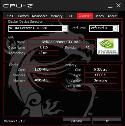

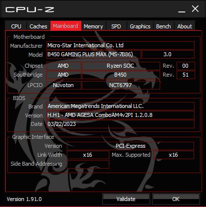

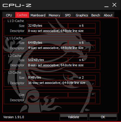

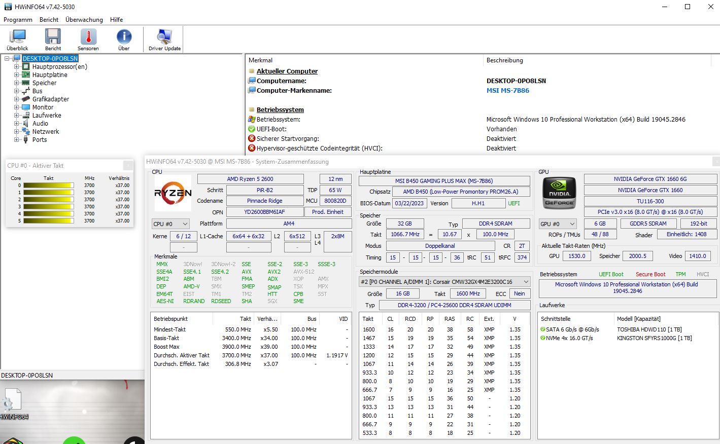

Hallo zusammen, ich benötige eure Hilfe und auch mal euer Fachwissen in Sachen PCs :).
Ich habe folgendes Problem, derzeit spiele ich öfters Fortnite und Age of Empires 4. Nach einiger Zeit spielen (ca. 30 Minuten - 1 Stunde) laufen die SPiele nicht mehr flüssig.
Die Temperatur geht nie über 65 Grad und auch die RAM Auslastung ist bei maximal 40%.
Ich habe mal alle meine Komponenten ausgelesen, wenn noch etwas benötigt wird gern Bescheid geben.
Würde auch gern noch wissen ob der PC so okay ist, bin kein High End Gamer :D.
Hier mal mein System:
Netzteil: Aerocool AERO WHITE 600 Watt (80+)
Mainboard: MSI B450 Gaming Plus, AMD B450
Prozessor: AMD Ryzen 5 2600 6x 3.9GHz
Arbeitsspeicher: 32GB DDR4-RAM (2x 16GB)
Grafikkarte: Nvidia GeForce GTX1660 6GB, Palit StormX
System: Windows 10 Pro for Workstations
Version: 22H2
Alle Treiber sowie das BIOS habe ich auf dem neusten Stand.

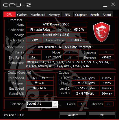

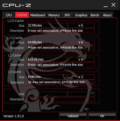

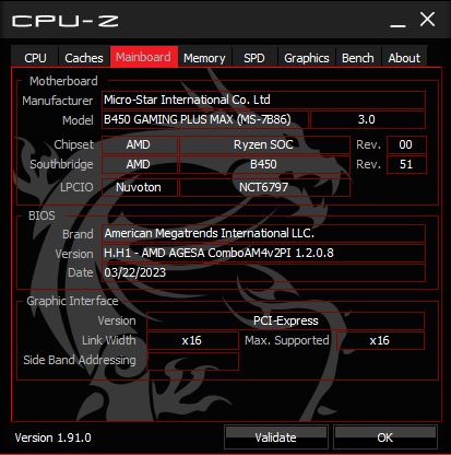

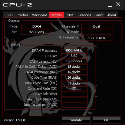

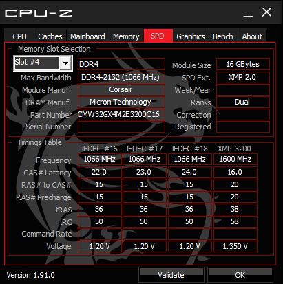

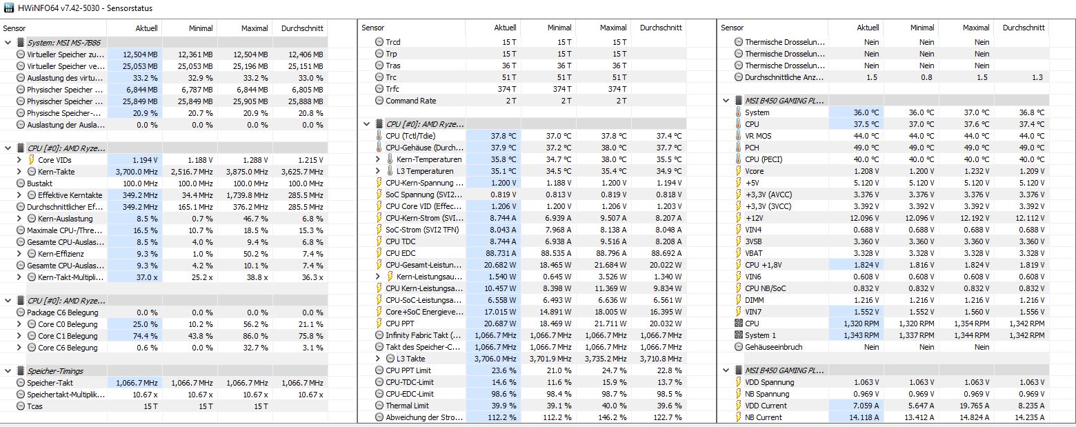

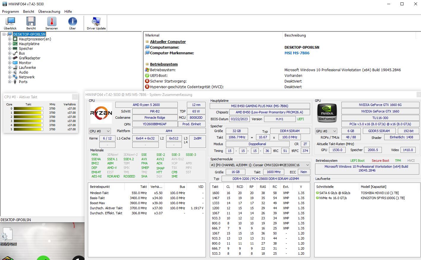

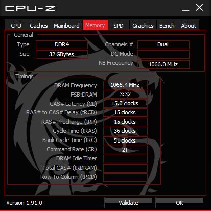

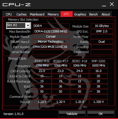

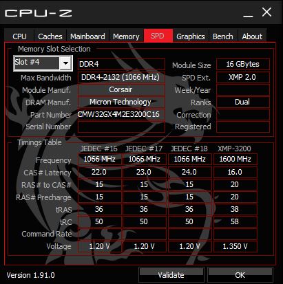

Hi,
wird zwar nichts mit dem Problem zu tun haben, aber dein Ram läuft nur auf DDR4-2133Mhz
Würde den mal testweise im Bios auf DDR4-2933Mhz stellen.

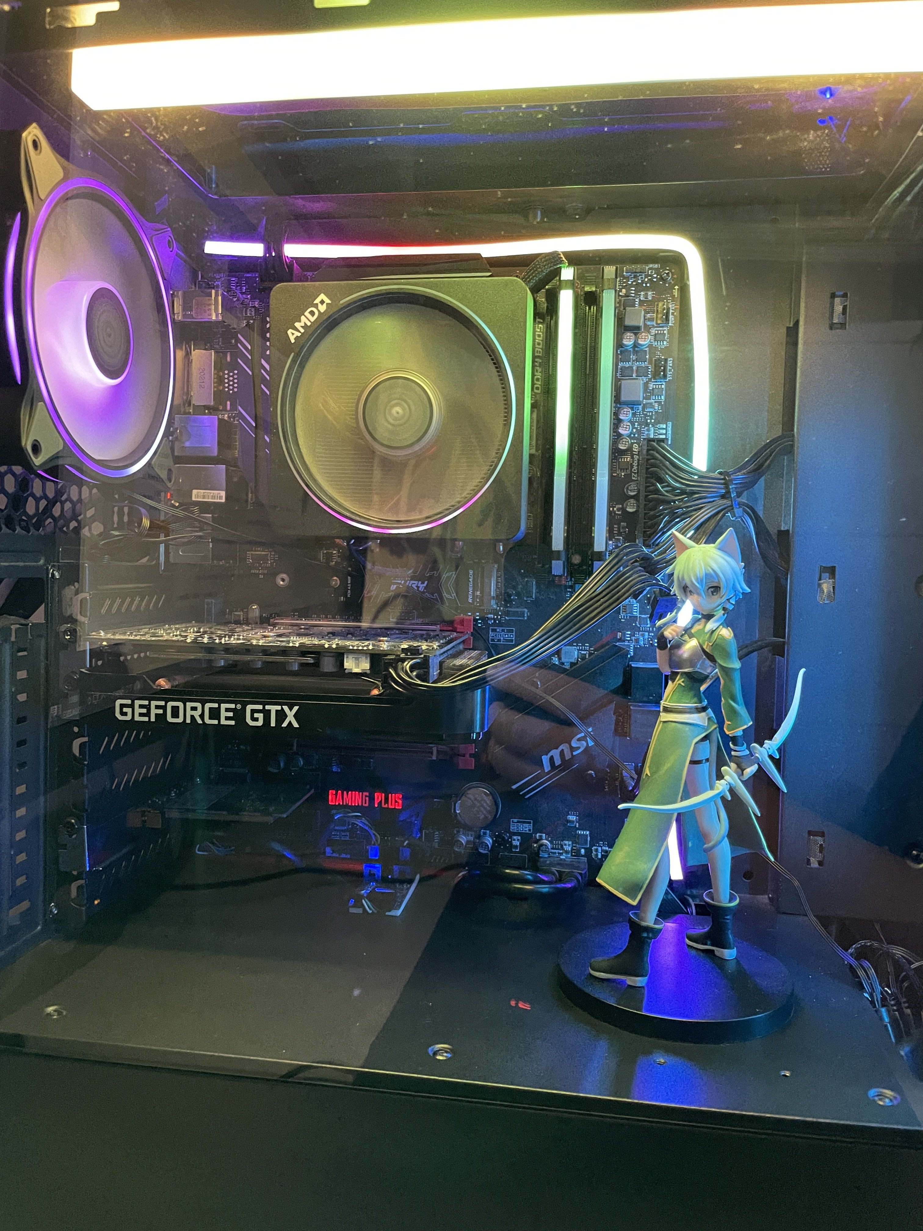

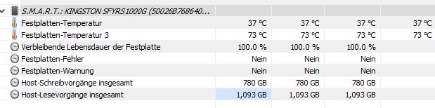

Schonmal ohne Seitenteil gestestet ? Möglicherweise werden die Spannungswandler vom MB zu warm.

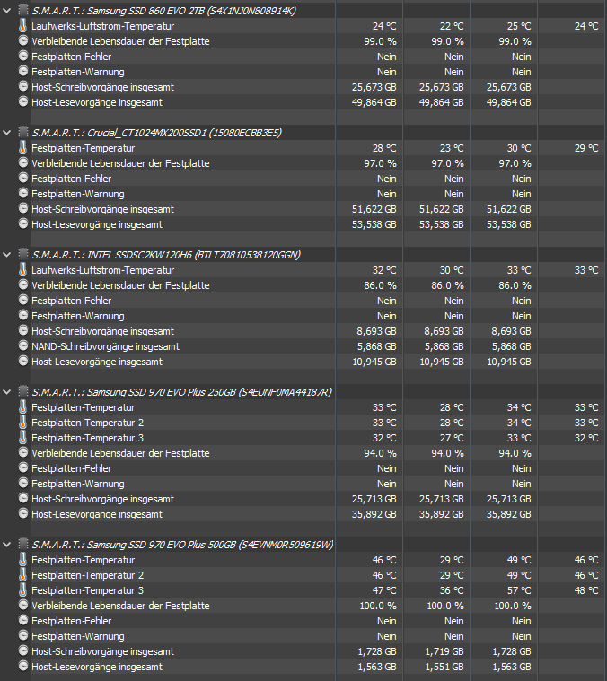

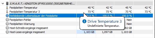

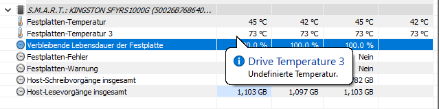

@CrazyT das habe ich zuerst auch gedacht, aber das ist Festplatten-Temperatur-Warnung
Ansonsten wie oben schon geschrieben, Screenshot von da an, wenn es ruckelt. Und wie sieht es denn mit den FPS vorher und Nachher wirklich aus?
@psy187 Danke für den Hinweis, werd ich mal umstellen.
@CrazyT Bei Fortnite sind es eher Microruckler, bei AoE hatte ich eine sehr langsame Reaktion der Spielfiguren (laufen rucklig). Werde aber nachher mal etwas länger spielen und versuchen ein paar Bilder zu machen.
@F1database Die FPS habe ich per RIVA auf max. 120 gestellt, bei Fortnite je nach Aktion schwankend

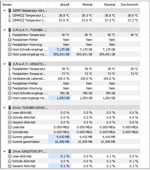

Sicher? Glaube nicht das es ne Warnung ist.
@Pappmachee mach bitte den ersten Reiter mal größer und guck mal was da genau steht.
Reaktionen: F1database
@CrazyT
Erster Wert: 38 Grad - Aktuelle Festplatten-Temperatur
Zweiter Wert: 73 Grad - Undifinierte Temperatur

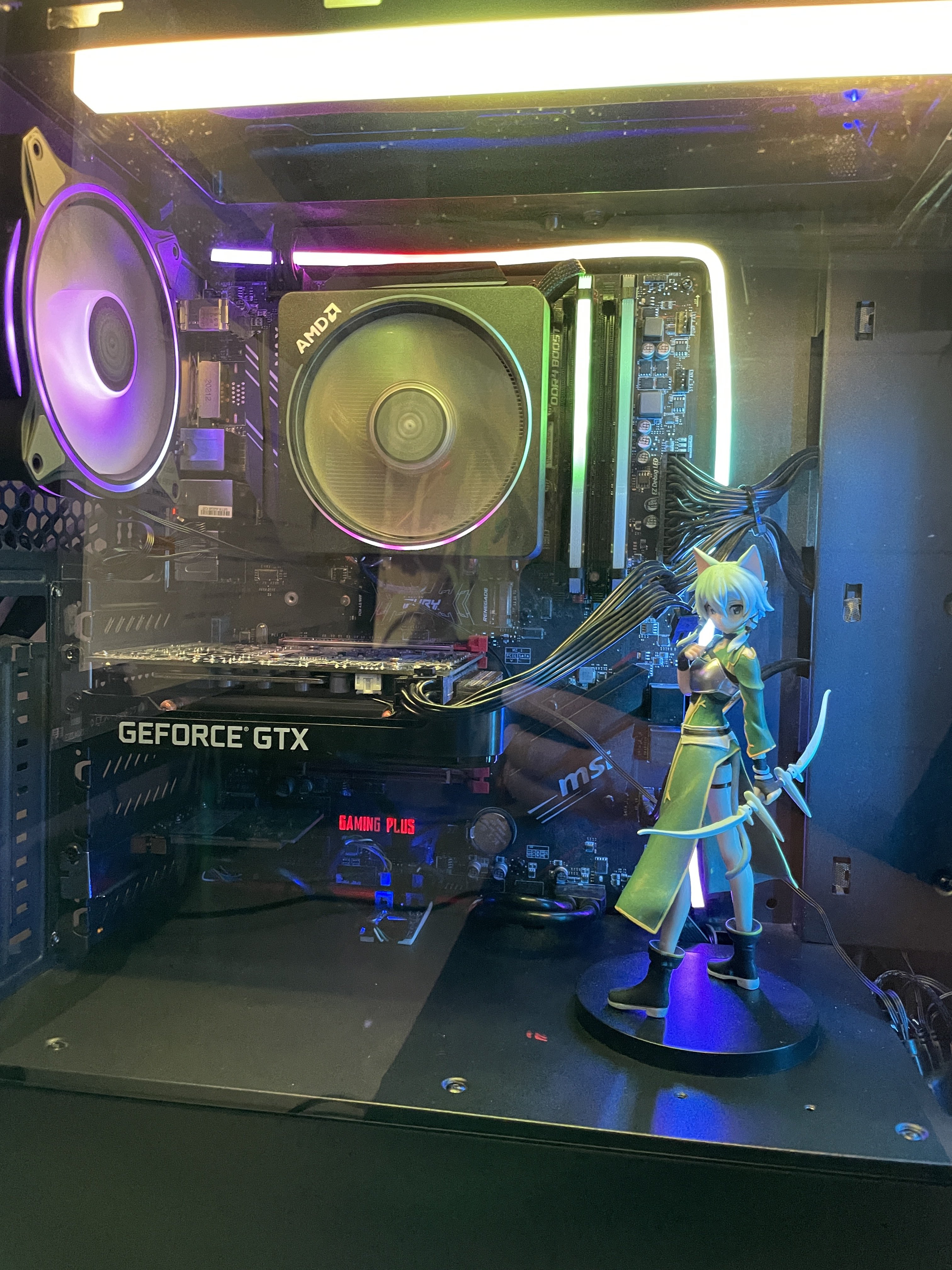

Hier mal das innere, muss sagen das ich nicht so viel Ahnung habe

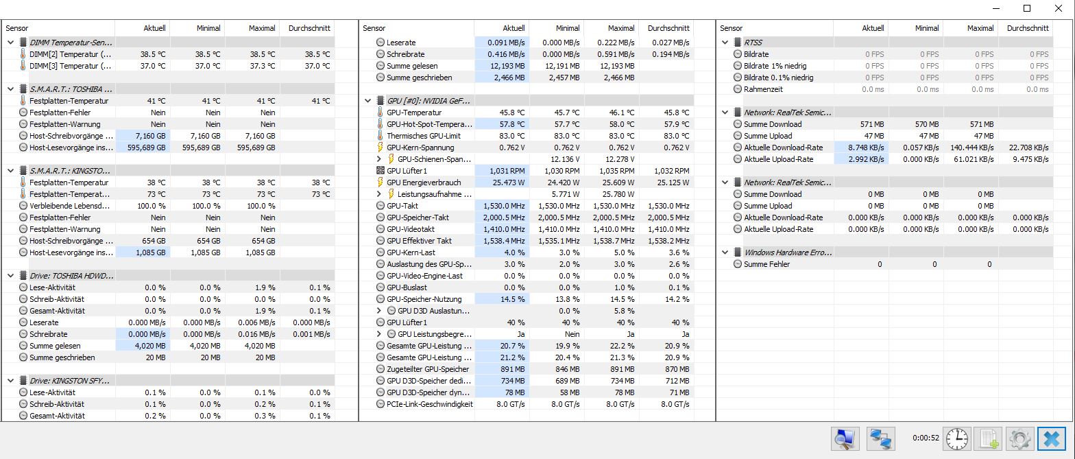

Wenn etwas ... Hat steht meistens noch was dahinter.. Fenster anpassen..und dann nochmal Lesen.

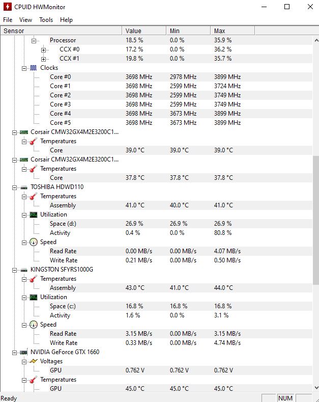

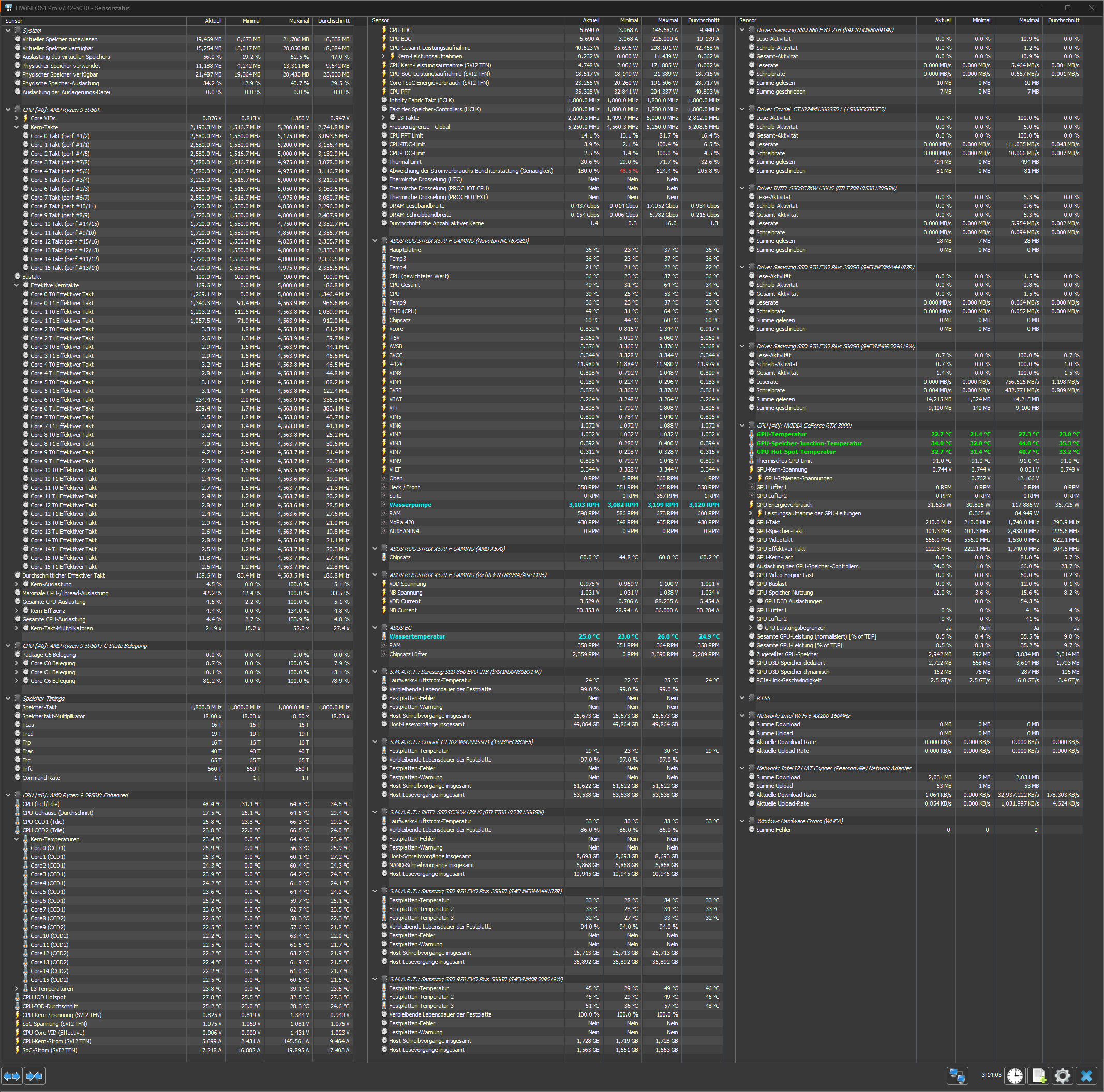

@CrazyT Nach jetzt 30 Minuten spielen:
Die Platte verwende ich auch für das BS

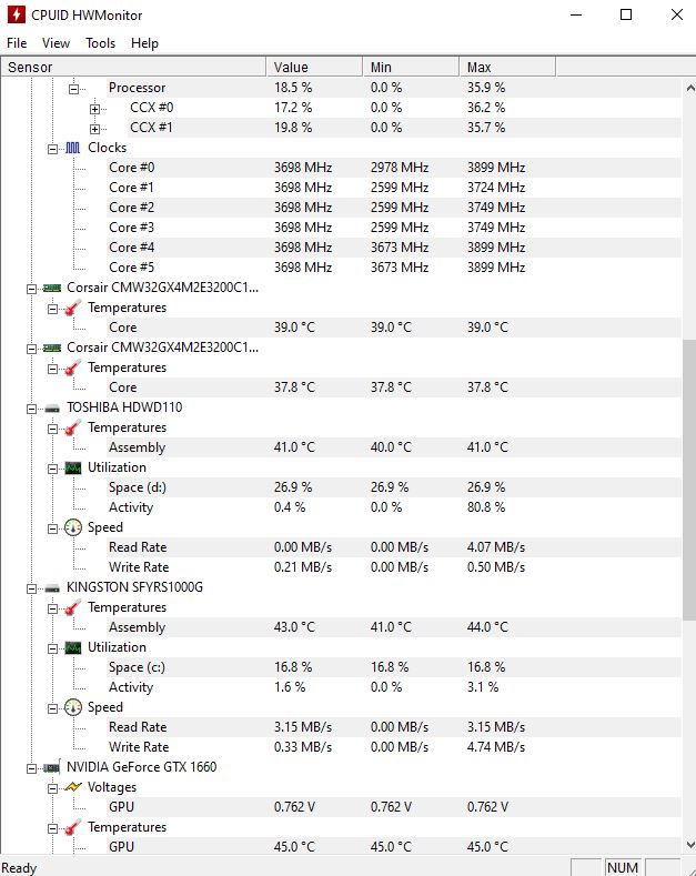

edit.// Habe jetzt mal noch HWMonitor drauf gemacht:

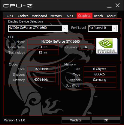

Du hast 30 Minuten gezockt, die GPU ist aber nur 45°C warm geworden?
Sei doch bitte so gut und messe das mal beim Zocken - und konzentriere dich nicht nur auf die SSDs.
@djducky die Temperatur von der GPU geht bei Fortnite auch nach 2 Stunden nicht über 60 Grad. Werd nachher mal länger zocken.
Bei AoE sieht es nach 2 Stunden anders aus, da hab ich bis zu 80 Grad.
In welcher Auflösung und mit welcher Qualitätsstufe wird denn gezockt? Kann Grad auf Arbeit die Bilder nicht ansehen.
Würde da vlt Mal mit den Einstellungen spielen
@wolve666 Fortnite im Performance Modus, alles auf Niedrig. AoE alles auf Mittel. Auflösung Vollbild.
Was mir gerade noch einfällt, habe im Energiesparplan auf Ultimative Leistung umgestellt. Aber auch im Ryzen Balance besteht das Problem
Mach es doch mal bitte so wie von @CrazyT gezeigt.
Es geht nur darum, das Ganze mal laufen zu lasssen, während du zockst. den rest macht das Programm schon selbst.
Zusätzlich kannst du auch mal ein Afterburner/RTSS overlay laufen lassen. Dann siehst du live, was passiert, wenn die Ruckler kommen. Anleitungen dazu gibt es viele auf YT.
Reaktionen: Pappmachee
@djducky Afterburner hab ich schon drauf, ich lasse alles mal auf meinem zweiten Monitor laufen beim Spielen und mache immer mal Fotos.
