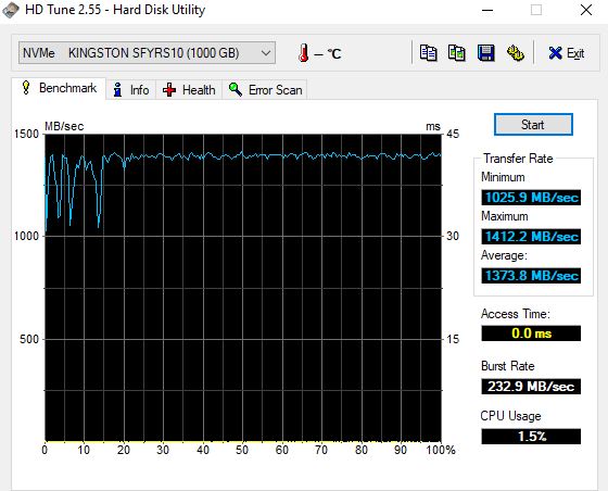

Pappmachee schrieb:
Eine halbe Kurve sagt nicht viel aus.
Was man bisher sehen kann ist, daß der Wertebereich stimmt.
Die Kingston müßte allerdings in HD-Tune über 2.000MByte/s liegen, da es eine PCIe 4-SSD ist.
Sie liegt natürlich ungünstig im Luftstrom.
Hat das Gehäuse vorn einen Lüfter?
Dein Mainboard heißt übrigens MSI B450 Gaming Plus Max .
@wuselsurfer nein hat vorn keinen Lüfter, hätte aber noch einen 120mm da. Ja ist das MAX Mainboard, hatte ich nur vergessen dazu zuschreiben^^
@wuselsurfer soll ich den Lüfter vor noch mit einbauen?

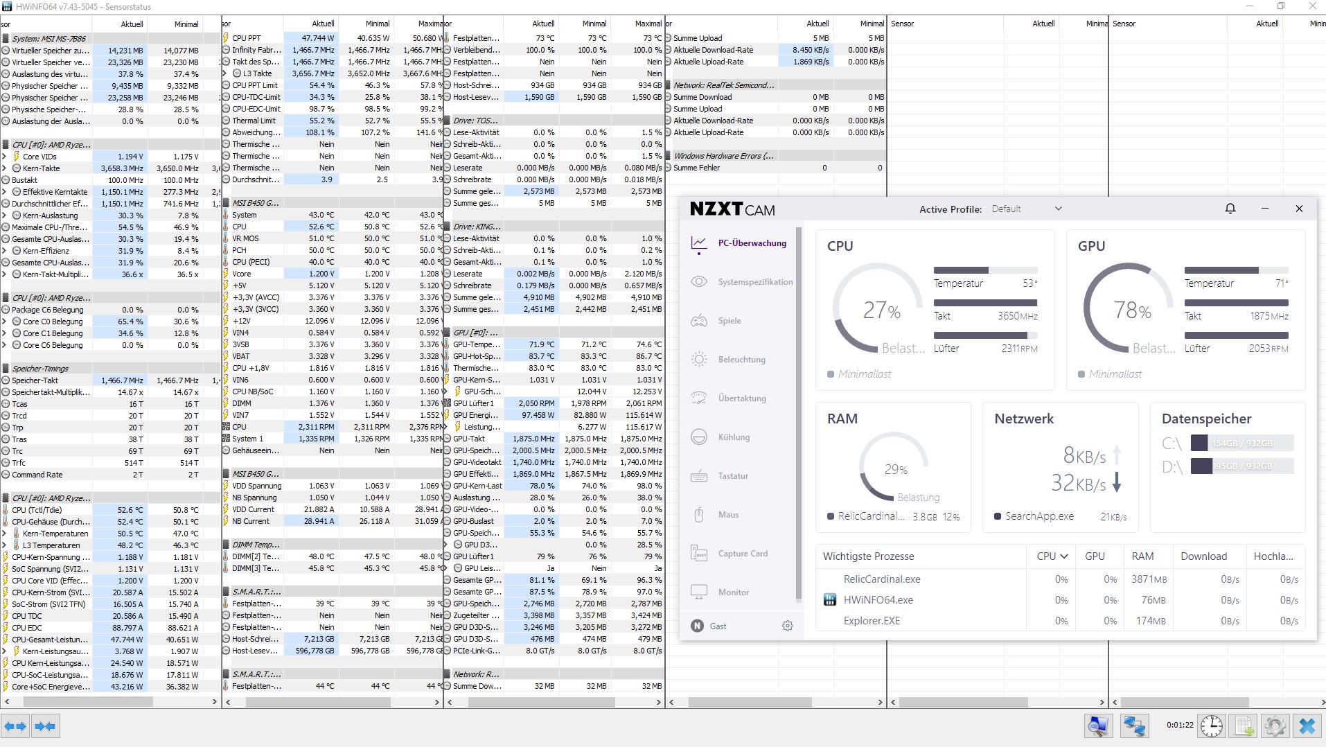

Hier jetzt mal was aktuelles, habe jetzt 3 Stunden AoE gespielt. Sind die Werte alle iO oder gibt es da Probleme?
Mal abgesehen von diesen 73 Frad der SSD (der Wert steht übrigends immer da, auch wenn der PC über Nach ausgeschalten war)
Ich finde da sonst auch nichts Auffälliges.
Gehe echt von aus das nzxt cam etc. da einfunken.
Grad bei CAM bin ich abgeneigt des todes, eine der beschissensten (bessere wortwahl fällt mir echt nicht ein) stücke an software die ich je hatte.
