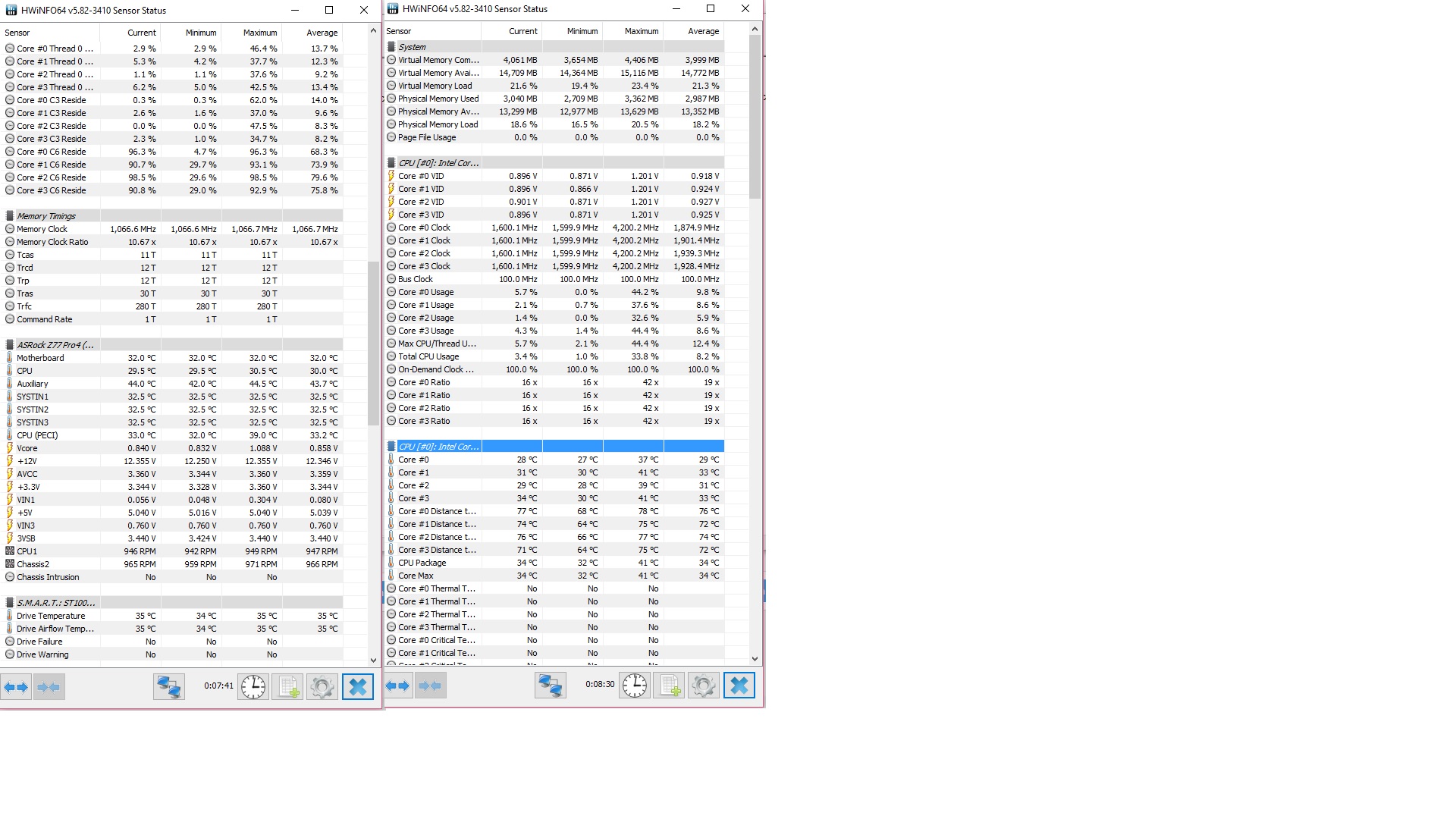

boar, kann sogar auch der RAM sein oder gar die CPU-Temperatur. Wir brauchen Daten..
Temps sind io - ist geköpft mit LM. max 65° bei Prime wenn die Bude 26° hat.
Im laufenden Betrieb gibts ja auch null Gespinne und Lastwechsel macht er ohne Probleme mit.

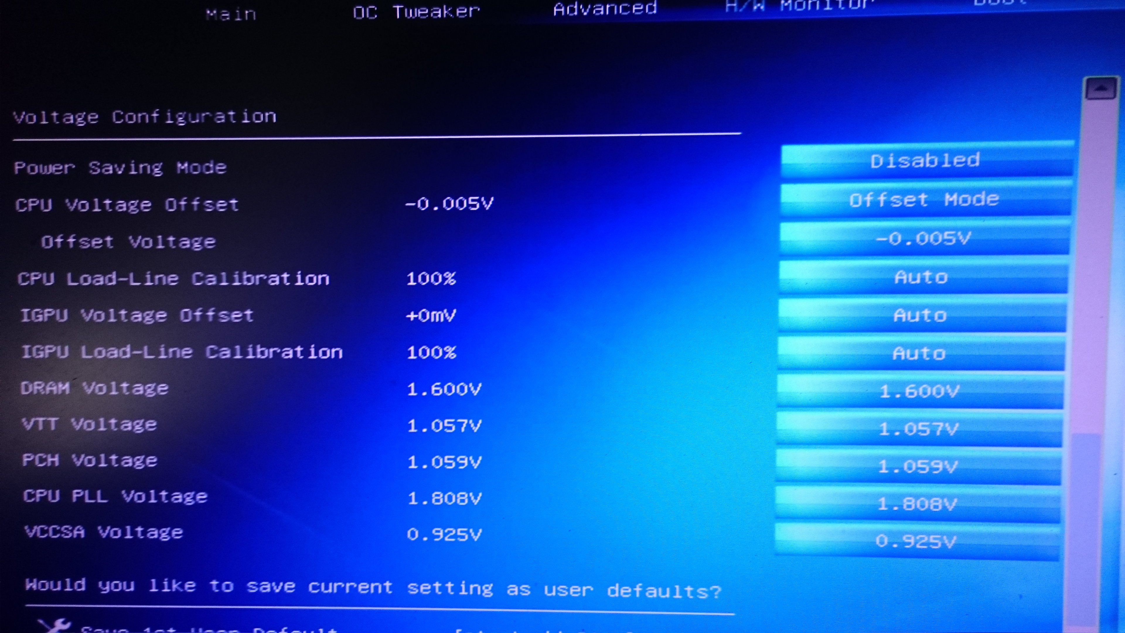

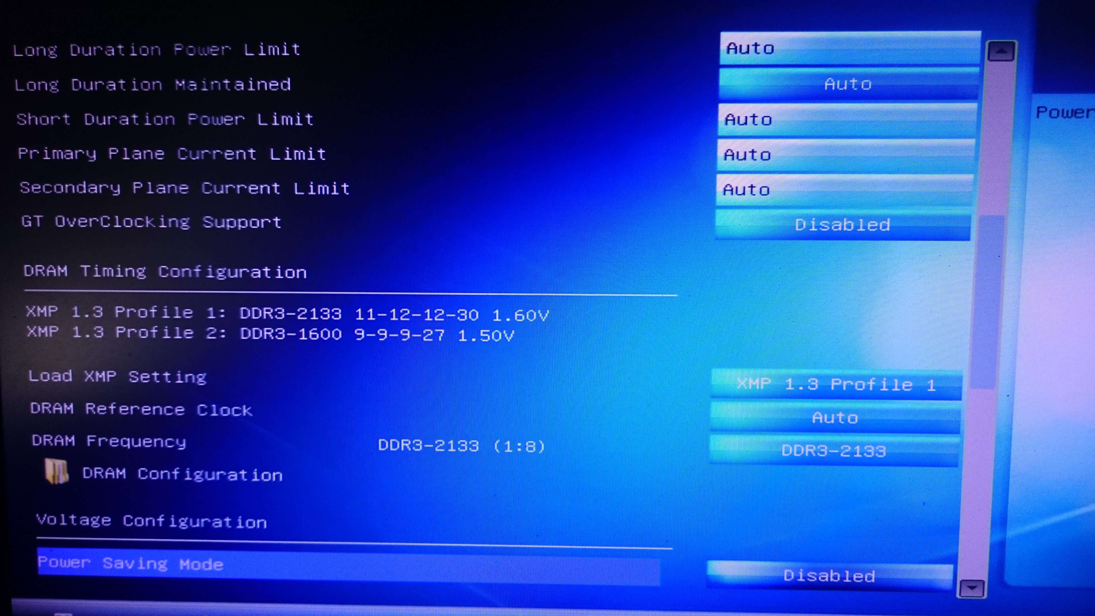

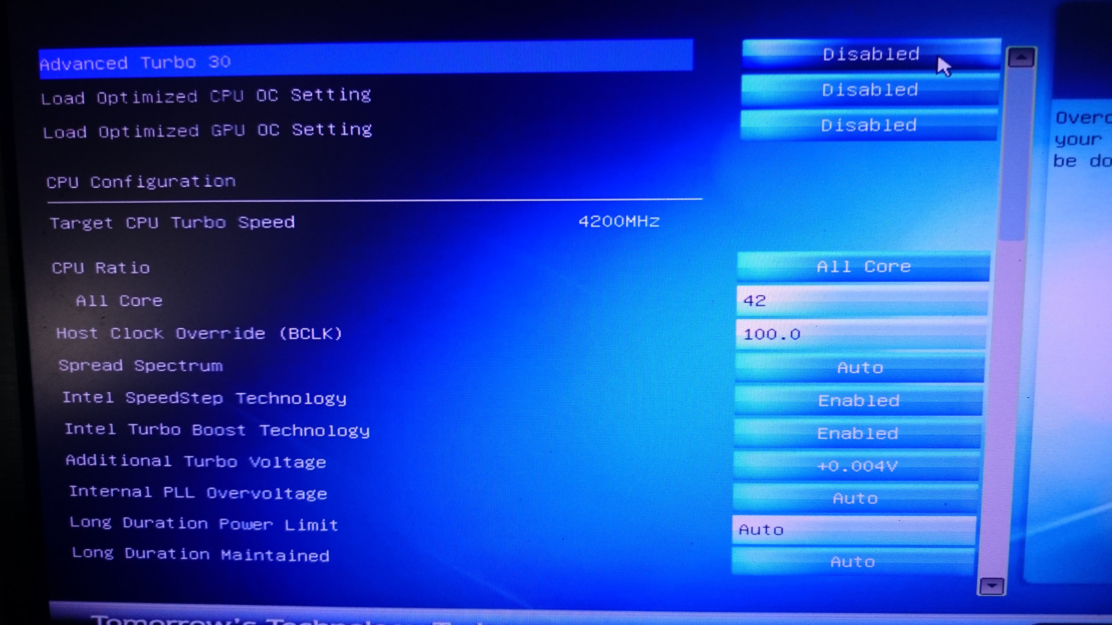

Hier noch die Bioseinstellungen.
Vorher - bis vor 4 Wochen hatte ich 8GB Corsair XMS3 1600er drinnen, die mit 2000Mhz liefen - null Probleme.

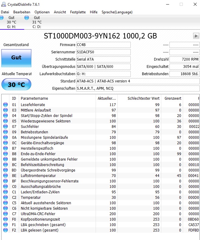

Ich klemme jetzt mal die HDD ab. Und starte Rechner 20x mal und schaue ob sich das reproduzieren lässt.
Beim NT, hmm... gut, es ist nicht dolle, doch es lief mit der 8800 Ultra, der HD4870 und mit der 7870 - hat somit natürlich schon seine Tage weg und der Wechsel steht eh an.
So, nach 10 Startvorgängen, die ohne Probleme liefen, denke ich, dass die HDD Schuld war, verstehe nur nicht, wenn diese nicht zum Booten benötigt wird, warum der Rechner rumzickt.
Das Tool sagt, dass sie "gut" sei.

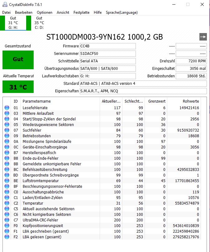

Hatte die HDD wieder ausgebaut kplt. dann wieder rein ... und wieder der Fehler.
Habs aber gemacht für die Werte, die mir allerdings nichts sagen ;)
Ah, jetzt die Rohwerte als Dezimalstellen.
Also von der Theorie her, SATA Datenkabel austauschen, danach sollten die Werte aber nirgens mehr VIEL höher werden.
Mir ist es NULL erklärlich wie sowas kommen kann. Wenn ein anderes Datenkabel nichts ändert, tja das wars dann mit der Platte.
Nachtrag: Bei Möglichkeit auch mal den SATA-Port am Mainboard wechseln.
